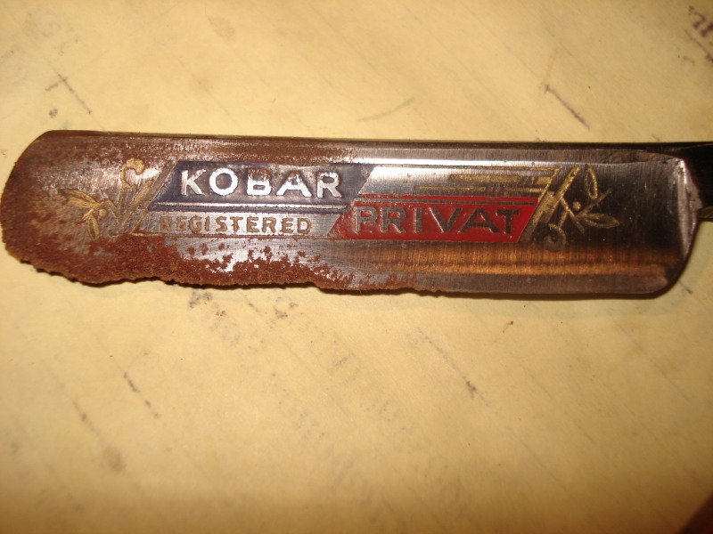

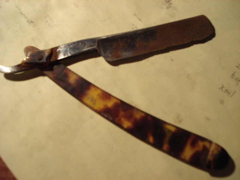

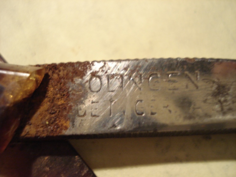

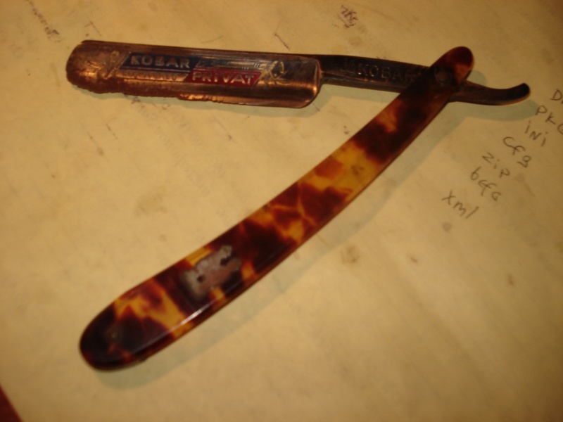

    Нашел сегодня у бабули.
    Жаль только убитая ж в хлам :smile_5: :smile_5: и футляр куда-то "ленінським шляхом" ушел
    Вычитал, что такие вроде выпускались до 1939 года. Правда ли?

    А чем ржавчину снять можно (кроме электролиза), чтоб последнюю краску хотя бы не съело?

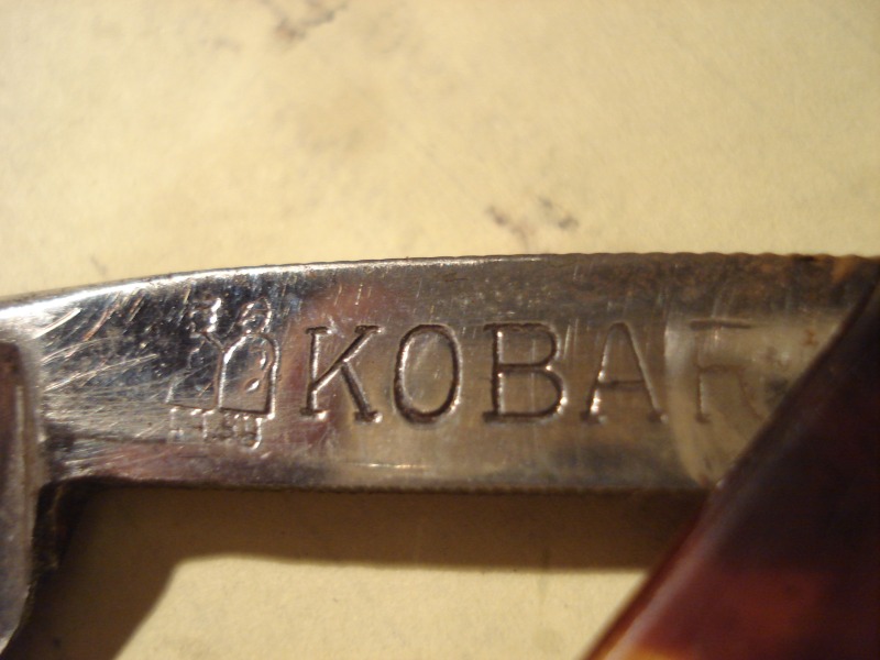

    Опасная бритва - "Kobar-Privat"
    Производство основано Фридрихом Эмде в 1902 году.
    Фабрика по производству опасных бритв Friedrich Emde работала с 1902 по 1939 год в г.Золинген на улице Kanalstrasse 51.
    Торговая марки - KOBAR, Esposos.
    Логотип "две мужских фигуры".
    Согласно рекламным объявлениям фирма с 1930 года выпускала безопасные бритвы и лезвия.

    Исходя из того что лезвие бритвы делают из углеродистой стали с содержанием углерода 0,6% и более, использование кислот может привести к результату приведенному на стр.22 выше указанной мною ссылки.
    На мой взгляд восстановление лезвия опасной бритвы возможно если правильно выполнить следующие работы:
    - отсоединить ручку и лезвие путем удаления одной заклёпки;
    - снятие ржавчины на всём полотне, удаление каверн от ржавчины (процесс ручной долгий и нелёгкий, предусматривает использование различной зернистости шкурки от достаточно грубой и по нисходящей к очень мелкой. Как вариант: шкурки P-180 75 мкм, P-220 63 мкм, P-400 35 мкм, P-600 26 мкм, P-1000 18 мкм.)
    (мини-дрель, бормашина - как вариант "Mastermax MEG-4900" с различными насадками требует определенных навыков и опыта)
    Дополнительно: клеймо и надписи достаточно просто отполировать
    - формирование соответствующей геометрии полотна (выпрямление режущей кромки, изменение угла заточки, восстановление головки бритвы (укорачивание полотна);
    - аккуратная полировка полотна (использование как вариант зернистостость шкурки от P-1500 12 мкм, P-2000 10 мкм, P-2500 8 мкм, а потом с пастой ГОИ- оксид железа 1 микрон, оксид хрома (ГОИ) 0.5 микрон, алмазная паста - 0.1 или 0.25 микрон.
    На мой взгяд если аккуратно и не спеша выполнить вручную эти работы
    то возможно сохранить остатки краски на полотне "опаски"....

    вашу бритву можно качественно очистить сохранив при этом краску и "золотое напыление" ?
    Если Вы проводили РЕСТАВРАЦИЮ выше приведенной бритвы (на фото), прошу поделиться информацией о методах очистки и полученом результате.
