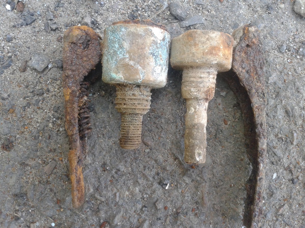

    доброго.
    серед польских речей(гранат,патронів....)вискочила британка цікава,на різбі втулка мілімитрова з грубою різьбою,якрас під ролан.
    польский перемут???буду вдячний за інфу по таких перемутах:beer:

    Обычный ковеш зайдет?
    Или, если у тебя есть, УЗРГМ:D

    да нє,у ролана різьба менша чим узргм,у поляків пром стаканчик є...от як без стакана тоді узргм гарно сідає

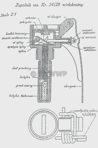

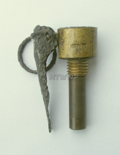

    СтопЭ....С каких это пор БОЕВОЙ запал..Kr. WZ 24/28 стал учебным???? Учебным был Zapalnik wielokrotny Kr 24. Вроде не путаю я или жара на мозги мне давит????
    P/S Фото и схема....больше ничего у МЕНЯ нет.

    Та казав історик великий шо навчальний. Принаймі всі запали які находили були пусті. Але шо він за історик коли не знав що пшеки яйцями британськими кидались.

    Нет под рукой сейчас ничего. Вся эта насечка для закрутки новой хлопушки. Боевые обжимались. И латунь с накаткой дорого.
    Схемы правильные.
    Там на чертеже отмечено где прорвет хлопуху.
    А вот вторая да, обжатый боевой. Ну, по схеме.
    Дервиш likes this.

    Сорри, был нарядный.
    На первом тоже учебка. На резьбе хлопуха и крышка тоже разборная, взводить пружину.

    Говорила мне мама - Учи сына иностранные языки (а прабабка по материнской линии у меня с Польши была...)....Только сегодня соизволил перевести слово " wielokrotny " . И о "ужас" - на польском оно означает "многократный"...Ну я блин и тупой....Был. Поправил свои записи. И Zapalnik wielokrotny Kr 24 и Zapalnik wielokrotny Kr 24/28 шли для учебно-имитационных гранат. Вот....

    тоді получається граната КС була чисто учебна???:rolleyes: якщо АС 23 УЧЕБНИЙ...доречі у мене він свинцевий.

    1. Только красные:D
    2. Боевой, но.. Я так и не увидел вживую версию с КД. Хотя канавка для обжима существует. Сейчас сфотаю. Явно от последствий обжима, первая от посадки на тело запала а второй уже для стакана кд??. Или двойной обжим для посадки на голову?
    Но.
    На те что шли на яйца 17 немецкие\KC - по идее нужна просто пороховая трубка. Там начинка пороховая смесь.
    А про овалы 16 у меня пробел, могли и переснарядить селитрянное вв. И вряд-ли на порох.
    Malyk ау.
    Было что-нибудь в польском овале?
