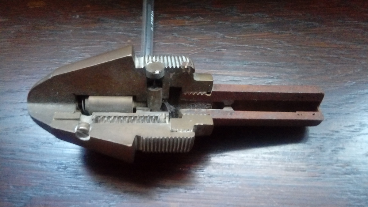

    Знайшов. Взривак такий

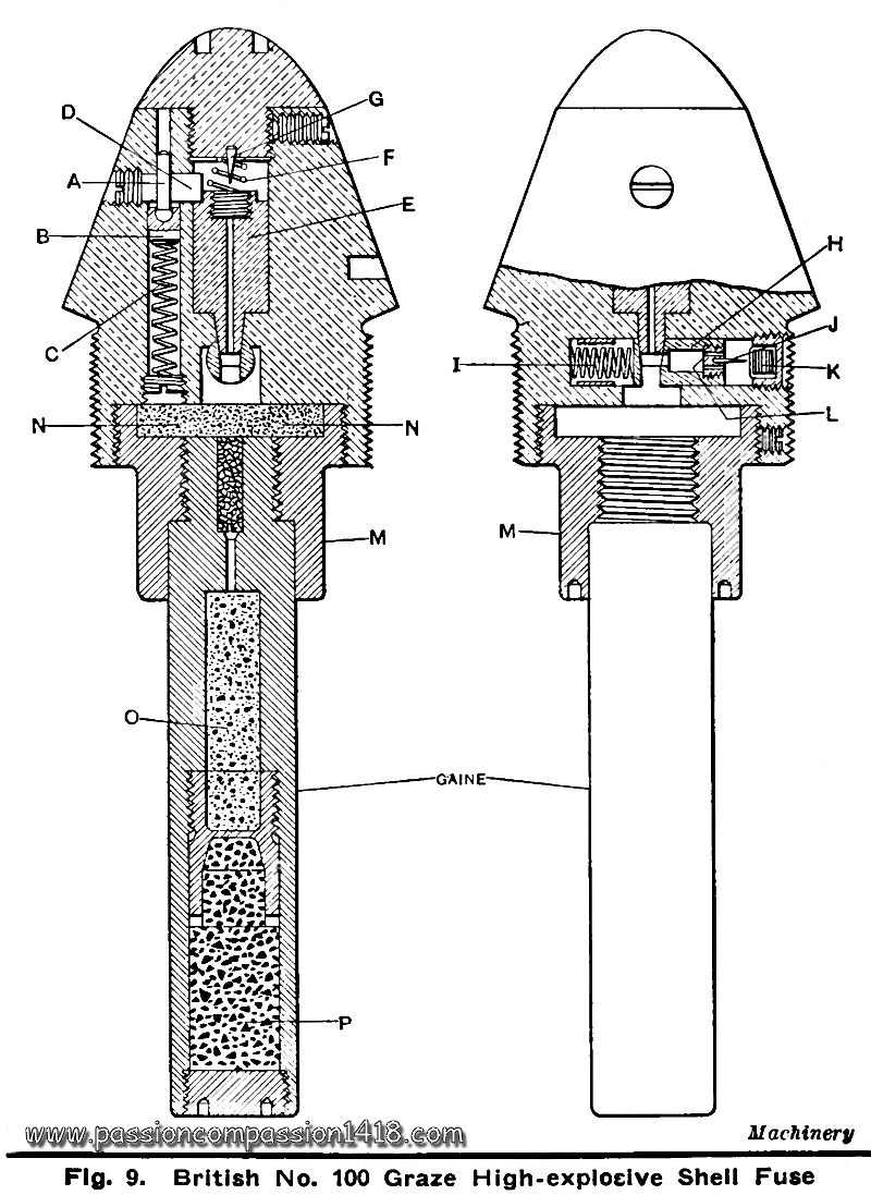

    Схемка

    На правій картинці під буквою К ще один ударник?
  13. Чёрный Швед
    Чёрный Швед Правый Сектор
    3.507
    Восточный Фронт
    это пиротихнический стопор какойто, типа предохранителя который держит ударник до выстрела - ну в вашем случае он освободил жало ударника

    Я как в приличном обЧестве выждал сутки....Ждал, всё же может кто-то ПРАВИЛЬНО объяснит, ладик,у что там на схеме под буковкой "К"...Но нет...Тишина.... По-этому разъясняю. НИКАКОЙ это не стопор. ЭТО именно УДАРНИК и он УДЕРЖИВАЕТСЯ основным ударником "Е" до момента удара снаряда о преграду.
    P/S Господа форумчане, не забываем перечитывать В.И. Рдултовского "Исторический очерк развития трубок и взрывателей от начала их применения до конца мировой войны 1914 - 1918 г.г.", Москва, 1940 год.

  15. ладик
    ладик Major
    630
    1.228
    3.452
    Дервиш- Ви як завжди на висоті. Дякую!
