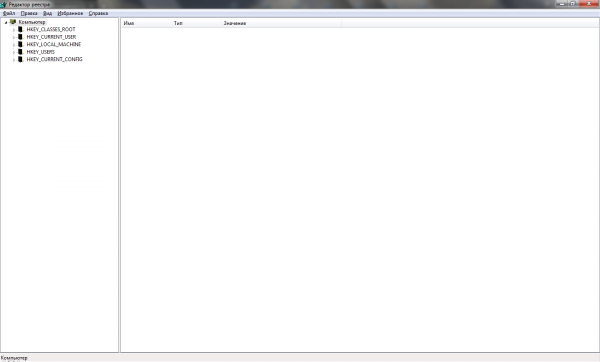

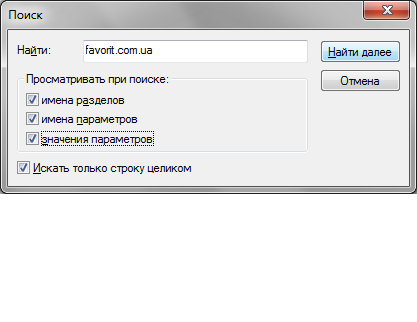

    Конкретно туда и захожу, куда указали:
    Заходится сюда:
    Хотя написано "Редактор реестра"...
    Правка, найти:
    И папка RegBack и всё, что в папке, стоит одна дата: 19.11.2017 0:14

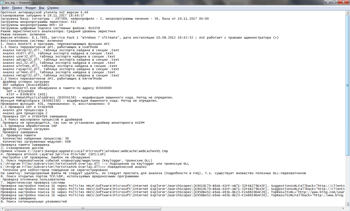

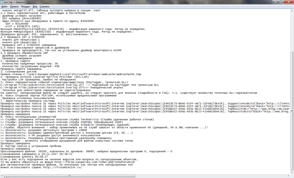

    Вставил скриншотом, файл вставить не получается.
    Ничего не найдено.

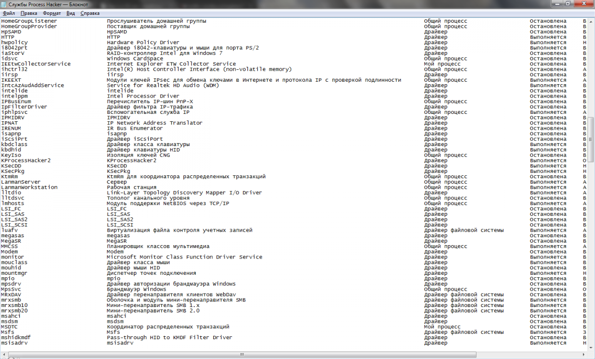

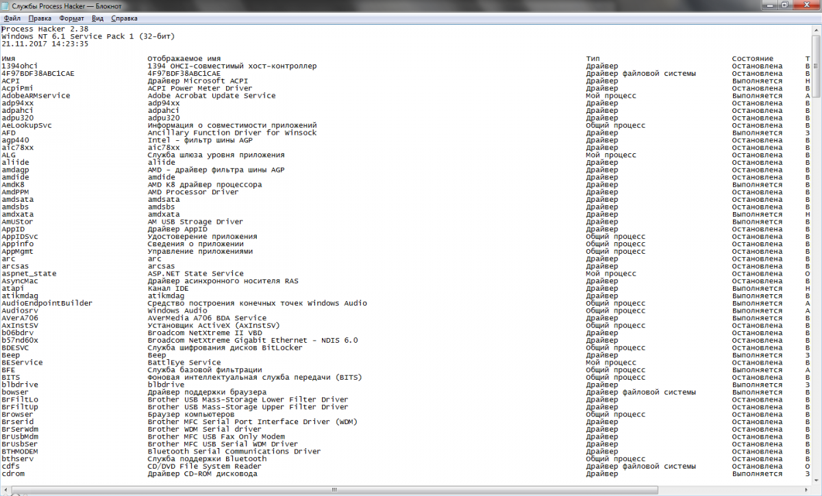

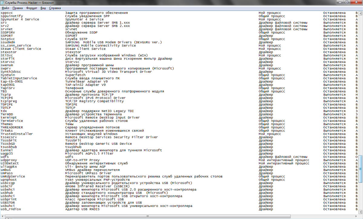

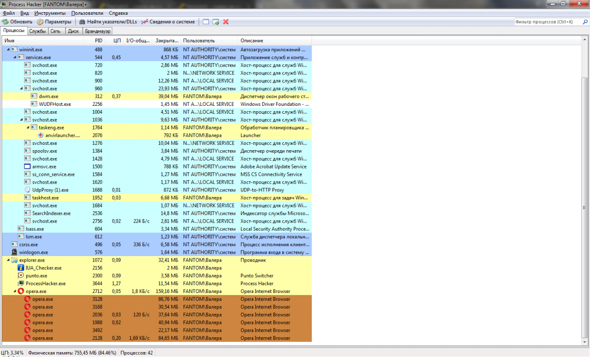

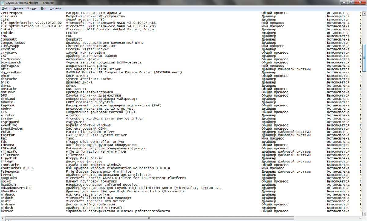

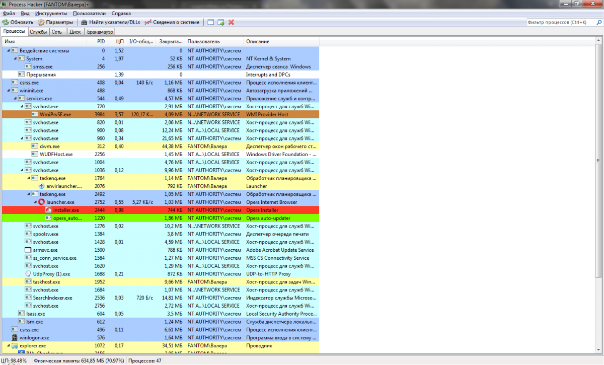

    Рекламу не закрывал. Но когда включаешь браузер, в процессах на секунду буквально появляются эти строчки, зелёная и красная:
    И сразу исчезают.

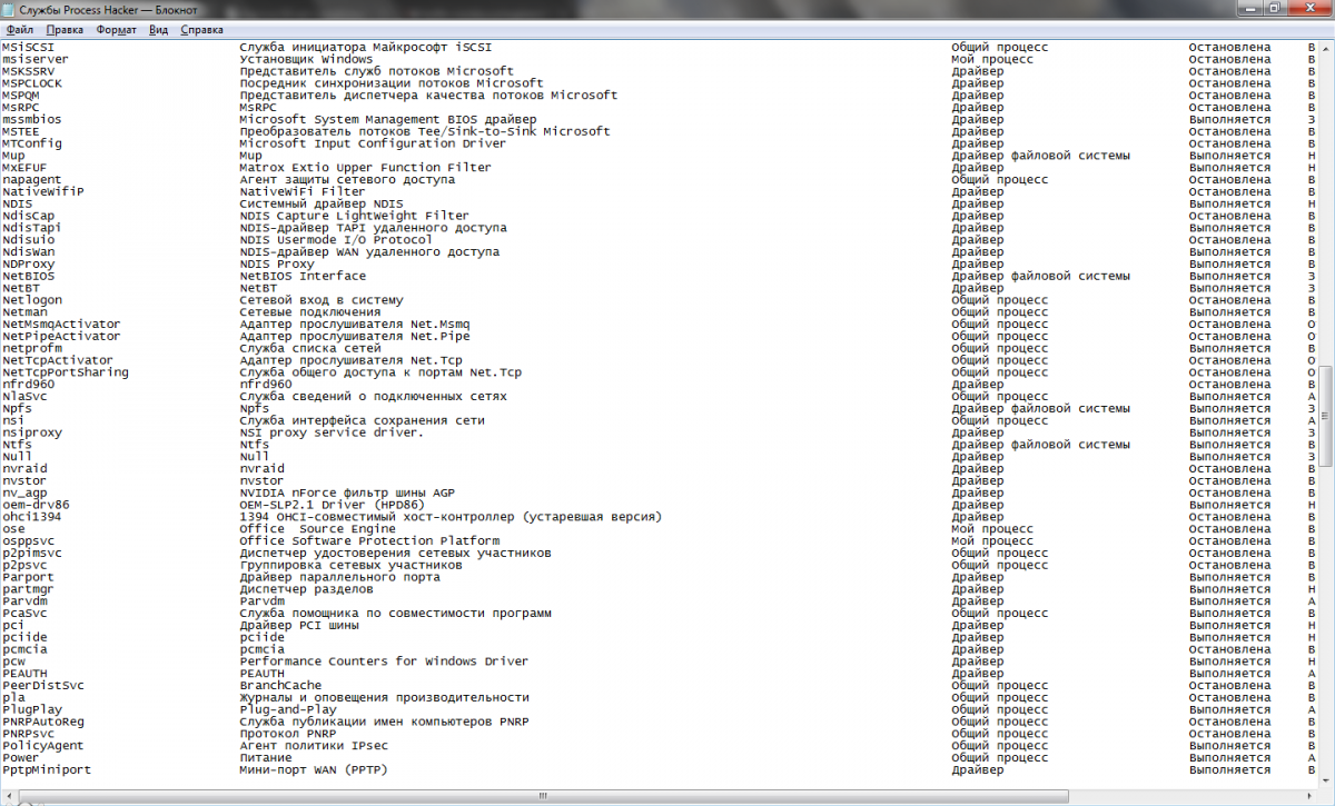

    Службы:

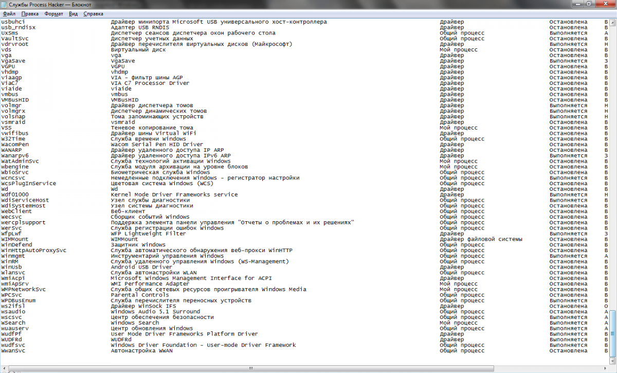

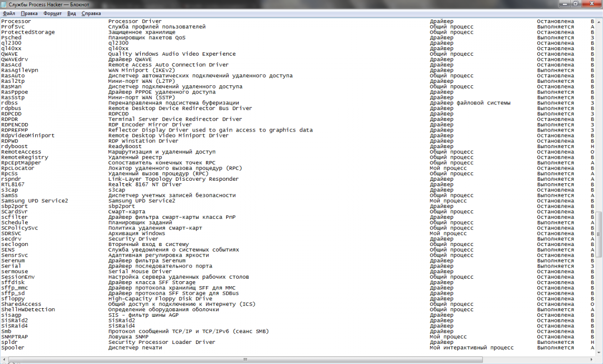

    Службы.png Службы2.png Службы3.png Службы4.png Службы5.png Службы6.png Службы7.png
    Так, как текст вставить не получается, приходится скриншотами..

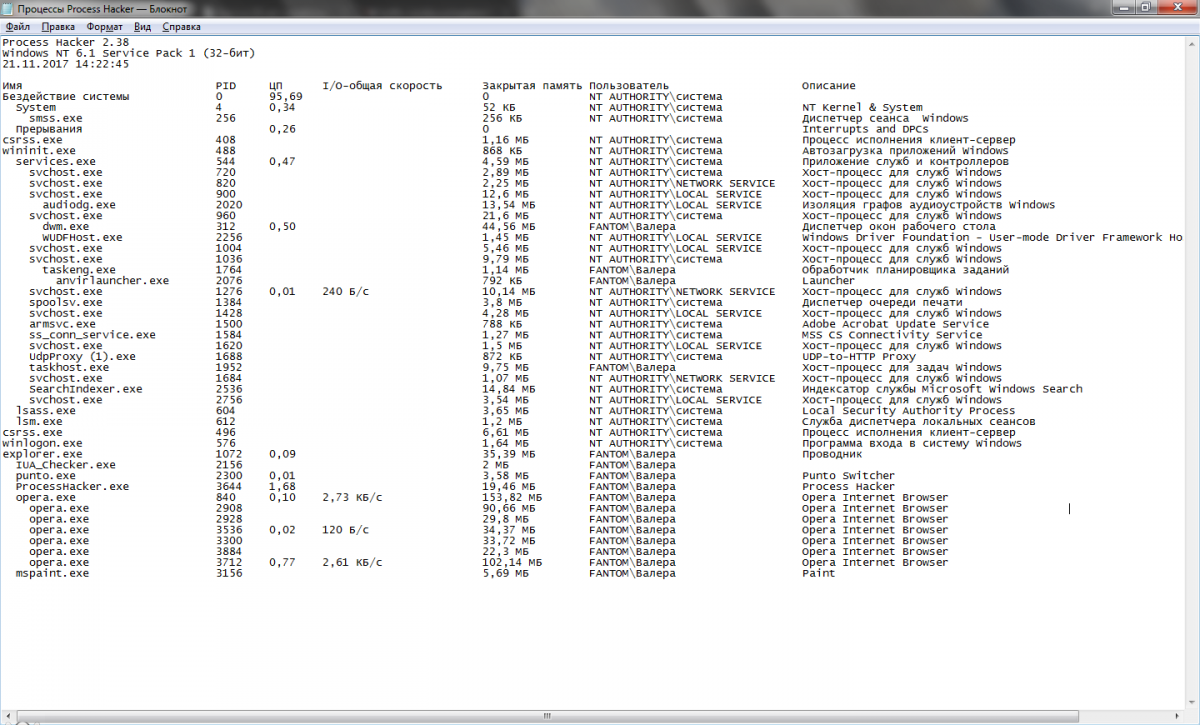

    На скриншоте лога AVZ вижу шесть запущенных процессов Оперы, а на скрине PH их нет, только лаунчер, апдейтер и инсталлер. Вы говорили, что когда запускаете браузер, то появляется последовательно шесть процессов (вместе с рекламой). Но на скришоте PH они не отображены, не могли бы Вы пояснить этот момент.
    Что же касается цветов - зеленый обозначает новый объект, красный - удаленный, либо скрытый, что может быть подозрением в возможной нелегитимности конкретного процесса.
    Я ранее говорил, что можно посмотреть свойства каждого процесса, кликнув по нему правой кнопкой и нажав "Свойства". Появится окно с полной информацией, которая как раз меня интересует.
    Еще так же сделайте, пожалуйста: Инструменты - Скрытые процессы - Сканировать.

    PH когда запустил и открываю оперу, то на секунду появляется файл opera_autoupdate.exe и сразу пропадает. И значек у него не оперы, а как все выше.
    В "описание" он opera-autoupdater. При выключении браузера - так же, на секунду.

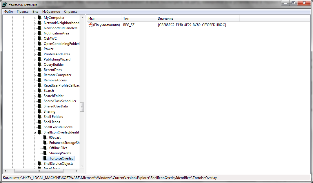

    В реестре вот: Tortoise.png
    Это оно? чтоб не удалить нужное.
    Roaming нет Subversion.
    Caestus подобається це.
  19. Caestus
    Caestus Stabsfeldwebel
    860
    ПФО
    Здравствуйте!
    Зараженная dll сидит в оболочке проводника, поэтому просто удалить Вам не даст.
    Попробуйте сначала удалить параметр в реестре на скрине (лучше с дальнейшей перезагрузкой). И затем уже удалить папку в Program Files.
    Да, это он.

    Если у Вам остался отчет AVZ пришлите мне его, пожалуйста. Интересно посмотреть, что в нем.

    Отчет AVZ получил. Как видно по логу, утилита детектировала модуль расширения проводника как небезопасный.
    У Вас в пользовательской папке еще два экзешника лежат. Они ничего хорошего не несут в себе.
    Как я сделал вывод из содержания Program Files, Вы совсем не пользуетесь антивирусом. Не советовал бы полагаться на Windows Defender.
    Поставьте на выбор хотя бы Аваст или Kaspersky Free. Оба с годовой бесплатной лицензией.

    И ещё маленький вопросик. При наведении курсора на корзину и нажатии на правую кнопку мыши, в появившемся квадратике где "открыть", "очистить",
    3-я строчка написана иероглифами и значок синий квадратик с белой закорючкой посередине. При нажатии на них, вообще ничего не происходит, просто всё пропадает. Как бы оно и не напрягает, но ради интереса не отказался бы узнать, что оно такое.
