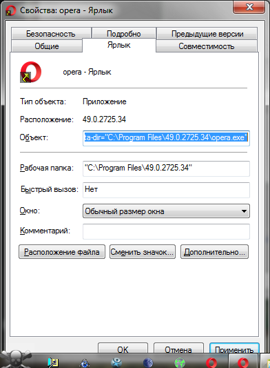

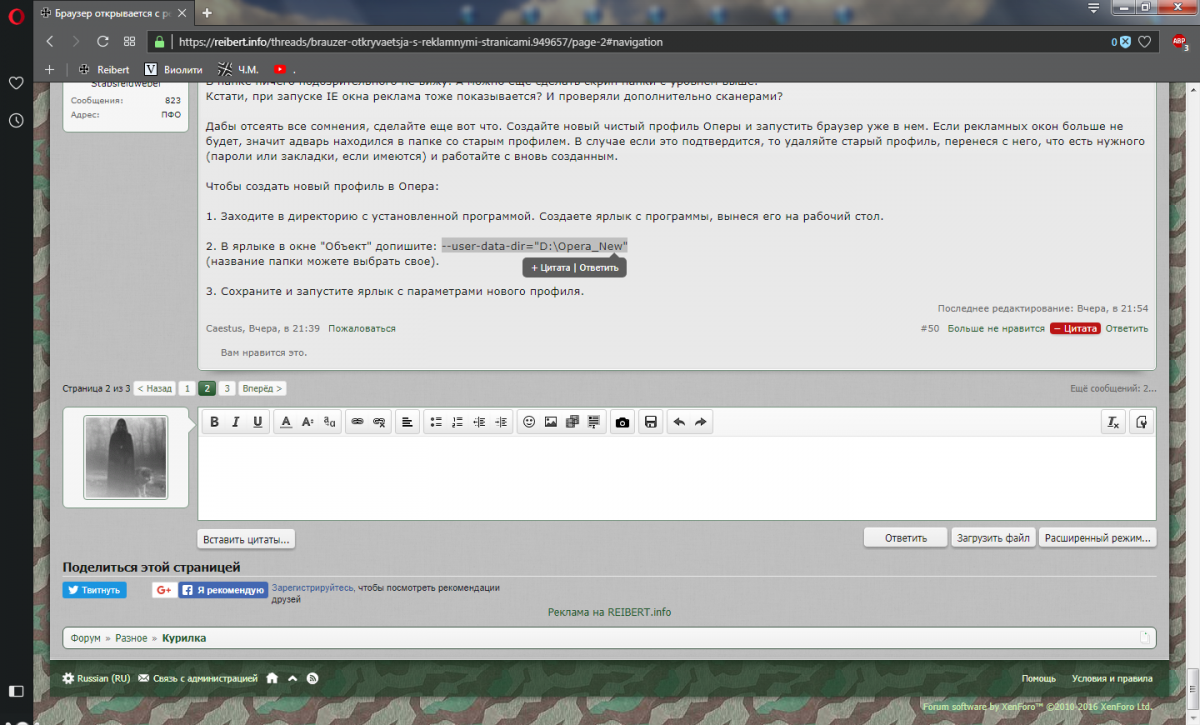

  5. Пытался прописывать разными вариантами...

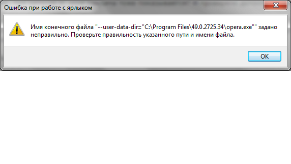

  7. Я так и понял, буквально - дописать! С этого и начинал. Не получалось. Потом уже начал экспериментировать.
    И в конце и в начале и с кавычками и без и так и так. По извращался. И реально - никак.
    Только что тоже. И название своей папки ставил. Не охота Вас напрягать, но может пропишете полностью строку, как она должна конкретно выглядеть?
    Чтоб я эту убрал "C:\Program Files\49.0.2725.34\opera.exe" а Вашу вставил?
  8. Получилось. Нужно было поставить пробел, потом дописать.
    Профиль чистый. Открывается рекламными двумя страницами.

    Здравствуйте!
    Да, совершенно верно, там нужно было пробел поставить для успешного запуска, я не уточнил просто этот момент в инструкции, т.к. набирал ее второпях.
    Следует копать дальше, на очереди проверка кустов реестра.

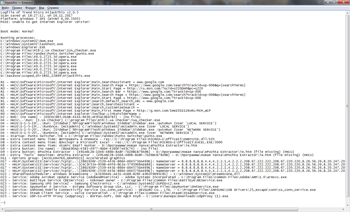

    Скачайте Hijackthis. Запустите в режиме сканирования (первая кнопка) и далее сохранив лог, прикрепите вложением в посте. На всякий случай нашел для Вас инструкции. И более расширенный мануал.

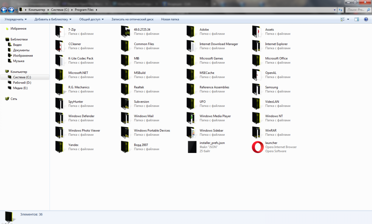

    Сделайте, пожалуйста, скрин со списком установленных программ в папке Program Files.

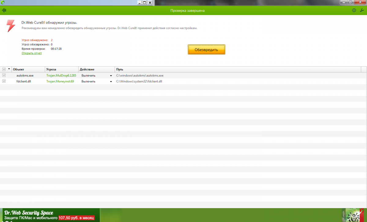

    В дополнение: прогоните компьютер Курейтом с последними базами.
    А вот Доктор Веб порадовал!
    Бывало прогонял SpyHunter4 и МальваребитесАнтимальваре. По отзывам здешним они ооочень хорошие!
    Находили много чего, но по мелочи, как бы.
    Autokms.exe файл у меня давно, обратил внимание на него в автозагрузке, в запланированных задачах. Но он там и отключен давно.
    Сейчас удалю.
    Да, зашел в запл.задачи - Autokms.exe отсутствует.
    Почистил Ccleanerом и прошелся на всякий Adwcleaner, перезагрузил. Открываю с нового ярлыка - всё по прежнему...

    По логу Хайджека беглым взглядом ничего подозрительного нет.
    Что касается отчета Курейта: в первом случае, это активатор Офиса. Во втором, библиотека, отвечающая за показ рекламы в браузерах. По крайней мере так она проходит по базам Др. Вэба. Вы нажимали обезвредить? Как отреагировал сканер: отправил в карантин, вылечил или удалил? Обычно при таких случаях, Др. Вэб просит перезагрузить компьютер. После рестарта системы, пробуйте запустить бразуер, а так же проверьте, есть ли тот файл в каталоге с Windows.

    Посмотрел еще раз внимательно лог Hijack. Пофиксите четыре ветки HKLM - O17. Баннеры больше не должны Вас беспокоить. Запустите еще раз сканирование (теперь уже нажав вторую кнопку), и в полученном списке отметьте галочками эти четыре позиции, далее нажав "fix cheсked", перезагрузиться.
    И по Доктору. Да, он нашел саму зараженную библиотеку. Так что к нему претензий нет. А проверять реестр он не умеет. Так что дальше - только ручками.

    Профиксил. Удалил. Нажимаю "fix cheсked", потом "Да" и показывает чистый экран, в программке, т.Е сам не перезагружает. Так и должно быть?
    Выключил его и сразу сам перезагрузил.
    Но никакого чуда не произошло...
    Уффф... что я уже только не проверял. И файлы, которые скрытые тоже...

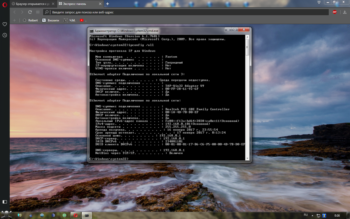

    Еще раз очистите кэш и куки, а также кэш DNS: пуск - cmd (запускать с админскими правми) - ipconfig /flushdns
    Проверьте также сетевое подключение. В первую очередь строчку с адресом DNS.
    Там не должно стоять никаких левывх DNS, а только, который выдан Вашим провайдером или публичный (каким вы пользуетесь, я не знаю).

    А вот на DNS пусть Ваш профессиональный глаз посмотрит - что там чего.
    Вроде не ошибся, там его нашел?

    С сетевыми параметрами проблем не наблюдаю, все нормально.

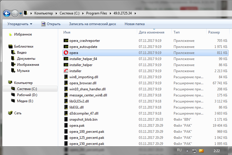

    В HijackThis удалите еще секцию O2. Затем попробуйте запустить браузер снова.
    Кроме того откройте Оперу через лаунчер (в посте №60, на Вашем скрине видно, где он находится).

    1. На Вашем рабочем столе в данный момент статичные обои или видеообои? Вы, когда-нибудь ранее устанавливали Windows DreamScene?
    2. То же касается службы updproxy. Я смотрю у Вас в папке Downloads лежит экзешник от одноименной программы для демонстрации сетевых трансляций IPTV. Она вполне легальная, но имеет недействительную цифровую подпись. Вы ее ставили сами, пользуетесь ей?

    3. Роутер стоит. Если я правильно понял, то настройки смотреть, зайдя на http://192.168.0.1/ ? Вроде всё пересмотрел, "DNS" встречается только здесь:
    DNS-сервер: 193.24.25.1 , 193.24.25.250
    Первичный DNS: 193.24.25.1
    Вторичный DNS: 193.24.25.250
    И ещё - "Защита от DoS-атак отключена". Включить?
    В system32\cmd.exe - "DNS-суффикс подключения _ _ _ _ _:" И ничего не прописано. В 2-х местах так.
