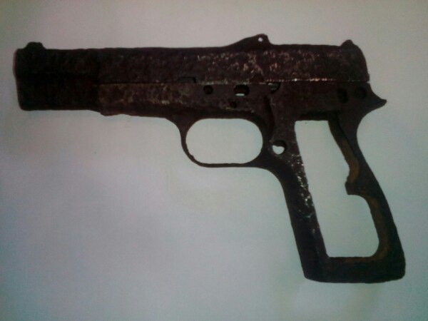

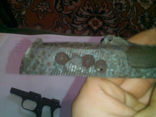

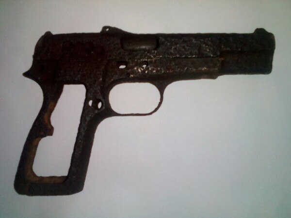

    вот фото пистолета или того что от него осталось (( нужны чертежи запчастей ...

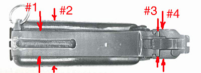

    1 - 1.9 см
    ?2 - 3.2 см
    ? 3 - 1.9 см
    ? 4 - 2.2 см.

    Некоторые детали можно сделать по картинке распечатанной в размер на принтере , например затворная задержка -это ось ( подобрать сверло по диаметру ) сама пластина из пружинящей стали , кнопка и защёлка магазина интуитивно понятна и вполне можно сделать по посадочному месту , накладки рукояти простые форма понятна по картинке , только имеет выпорку по внутреннему размеру на глубину несколько миллиметров и их крепёжные винты тоже простые . Указанные Вами размеры можно высчитать при масштабном фото .
