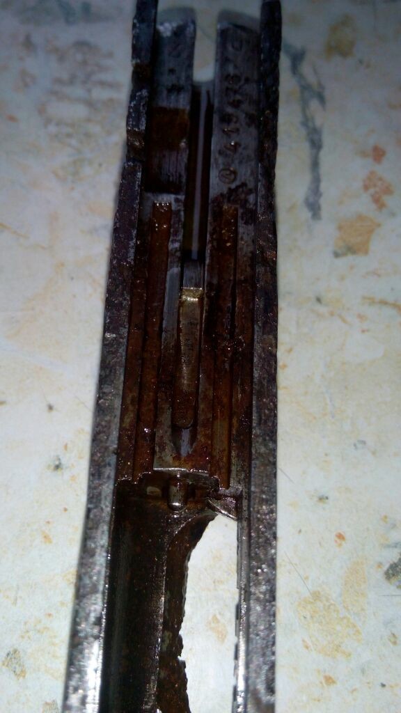

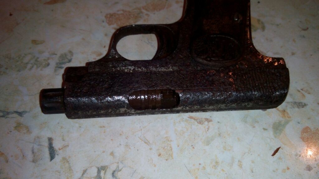

    Здравствуйте! Попал ко мне такой чердачный Браунинг. Помогите разобраться,почему не могу снять затворную рамку. Стволик,как положено повернул на 45 градусов,но рамка вперед не вытаскивается,ходит уже со стволиком,что то мешает. Спусковой крючок не нажимается,затворная задержка не шевелится. Нужно разрабатывать. Как до всего этого добраться?

    Приветствую. Снимайте накладки, тогда будет видна причина. С ув.

    Накладки снял. Ничего не вижу,кроме пружины с ударником. Ударник в спущенном состоянии. Может шептало держит затворную раму? Прикипело? Просто не разу не сталкивался с Браунингом.

    Після проворота стволіка затворну раму здвиньте назад, по типу перезарядки , а потім знімайте вперід. Там же курок під рамою. Його взвести треба.

    Попробуйте акуратно постукуючи назад подвинуть. Курок закритий затворною рамою і він не на взводі, тоєсть піднятий до верху . Рама ззаді закрита, і впирається в курок.

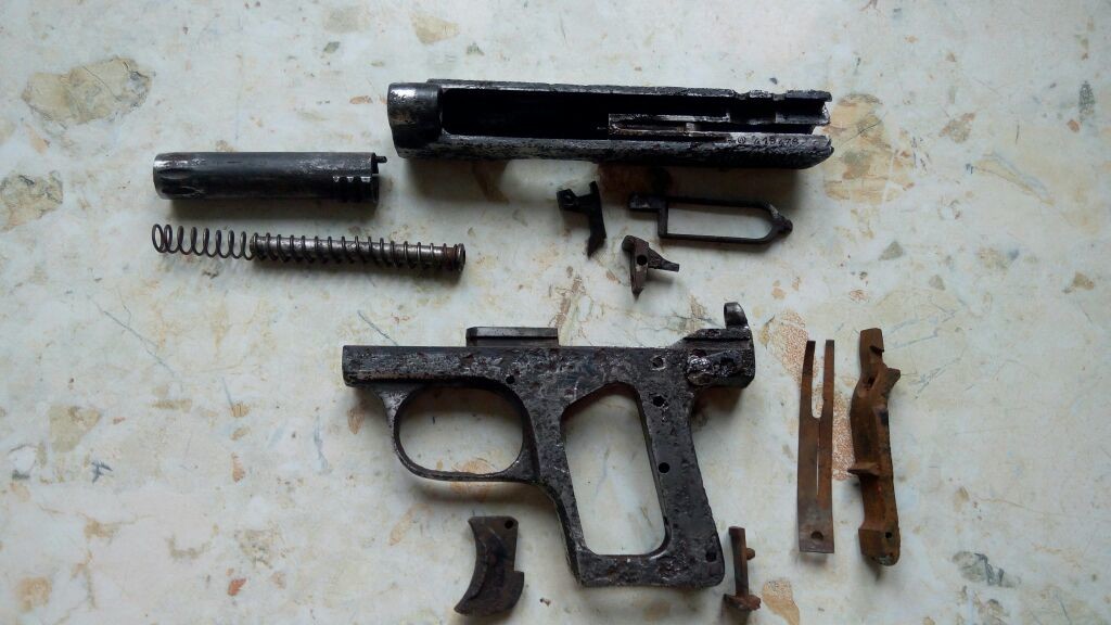

    Здравствуйте! Все удалось разобрать полностью. Рама не двигалась вперед,потому,что до меня видно сзади били чем то,и немного расклепали. Теперь новая проблема,как вытащить боек,что бы не повредить? Замачивал ВДшкой.Пробовал не много постучать по нему,не двигается. Хотя на вид все выглядит очень хорошо.

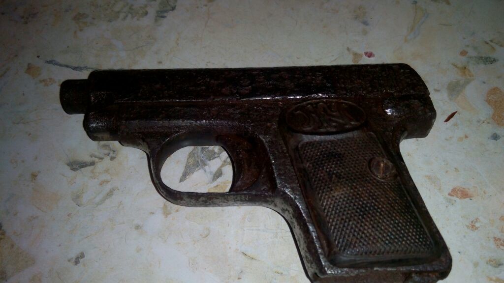

    Фото

    Подскажите,может кто сталкивался,как извлечь ударник? Прикипел.
