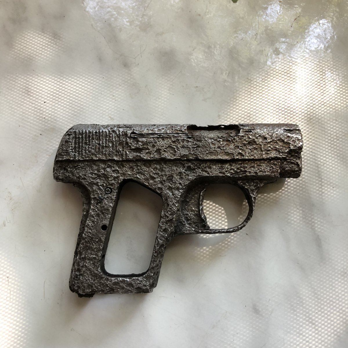

    Вітаю , підкажіть як урохомити механізм затвору , дякую !!!

    Способов много, но самый простой и незамысловатый - простукивать по периметру, где идут направляющие. Только без фанатизма, не сильными, точечными ударами, периодически подливая туда "вэдэшки", у неё хорошая текучесть, т.к. она на основе керосина ну и со своей задачей должна справиться. Когда почувствуете что это уже не монолит, можно попробовать с торца, через дощечку сработать также, но чем-то по тяжелее, если пойдет, тоже самое и с тыльной стороны, таким образом попытаться расшевелить.
    А чем чистили? Это электролиз, или кислота?
    С Ув.

    Кислота , бо жопа була з корозією !

    Оно и видно) Есть какие-то продвижения? Удалось расшевелить?
