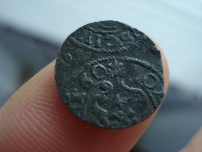

    бракованый солид

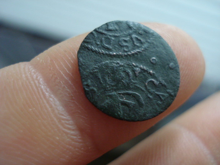

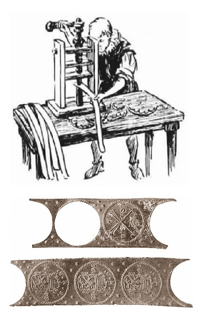

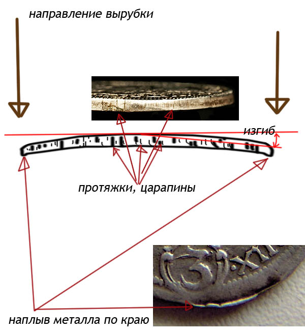

    Это очень распространенный вид брака при чеканке на вальцевальном станке:тонкая полоса металла пропускалась через два пресующих вала соединенных друг с другом зубчатой передачей, на которые были нанесены негативные изображений лицевой и оборотной сторон монет, так что при пропускании между ними ленты, изображения отчеканивались на ней. Затем из ленты вырезались круглые оттиски монет. Вырезаемый кружок не всегда совпадал с оттиском монеты.

    а вот интересно трояки,орты, тооже вырезались из полоски серебра и их также катали?

    Не только относительно тонкие трояки и орты, но даже увесистые талеры.
    Признаком монеты отчеканеной на вальцевальном станке является легкая (иногда практически не заметная) изогнутость кружка с характерными следами вырубки по гурту (набросал примерную картинку на втором фото).

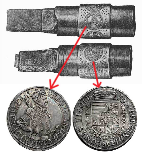

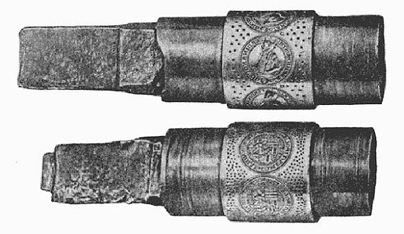

    Кстати на первом фото в прошлом сообщении - валы для чеканки именно талера.
    Вот сопоставление изображений Тирольского талера на валах и в готовом виде (первое фото):

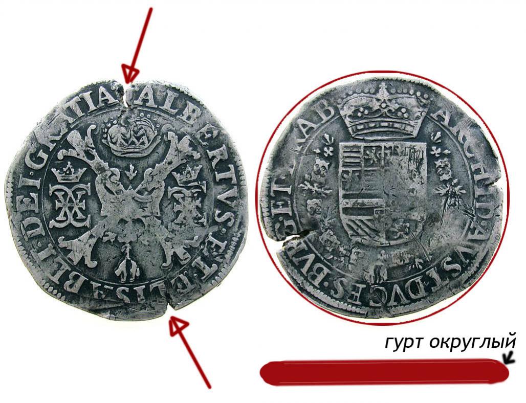

    Для сравнения - характерные признаки монеты того же временного периода отчеканеной с помощью обычного преса:
    - радиальные разрывы
    - неровная форма окружности
    - гурт в сечении имеет округлую форму

    Очень интересно и примитивнинько карбовались монетки!Судя по находкам контроля качества(ОТК) у них))) небыло! да я поставил ещё фото дефектного орта,так там призидента 2 раза прогнали и получилась так сказать срдневековая голограмма!)))) причём другая сторона нормальная! это получается зубья на шестернях перескочили?
