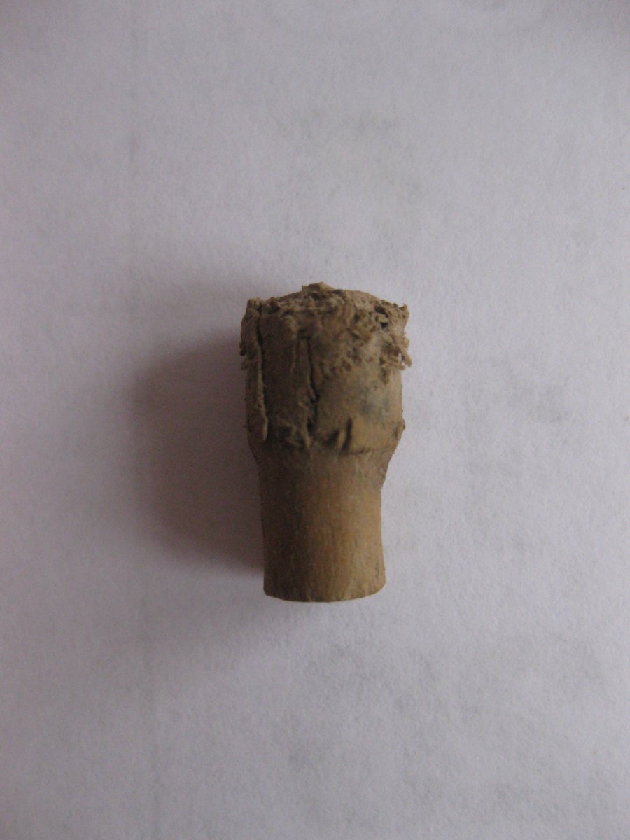

  19. ДАЧНИК
    ДАЧНИК Feldwebel
    1.232
    Россия, Москва
    А как возможно объяснить вот это?
    Во втулке была деревянная пробка почти до середины её длины.
    Отверстие сквозное, без каких-либо деталей.
    Или это результат попадания в дерево?

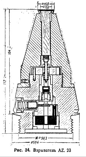

  20. az23
    az23 Hauptmann
    2.049
    Украина Киев
    Это же элементарно , Дачник ! Вы можете мне не верить , но эта деревяшка находиться там согласно конструкции взрывателя .. Она как раз и есть деталь .. Деревянная деталь ! :D Ее наименование - ударный стержень ...
    С уважением ..

  21. ДАЧНИК
    ДАЧНИК Feldwebel
    1.232
    Россия, Москва
    Отчего не верить - сам посмотрел, увидел. Спасибо.
    Никогда не слышал о таких деталях.
    Кстати, а чем бы таким почистить аккуратно корпус, чтобы добраться до надписей? Пробовал слегка, но плотный слой патины не поддался.
  22. az23
    az23 Hauptmann
    2.049
    Украина Киев
    А надписей там может и не быть ... Особенно если у Вас это , как мне кажется , не целый взрыватель , а только его часть ..:)
    votaga подобається це.
  23. ДАЧНИК
    ДАЧНИК Feldwebel
    1.232
    Россия, Москва
    И опять Ваша правда - это его верхняя часть и похоже, что никакой маркировки не просматривается.
