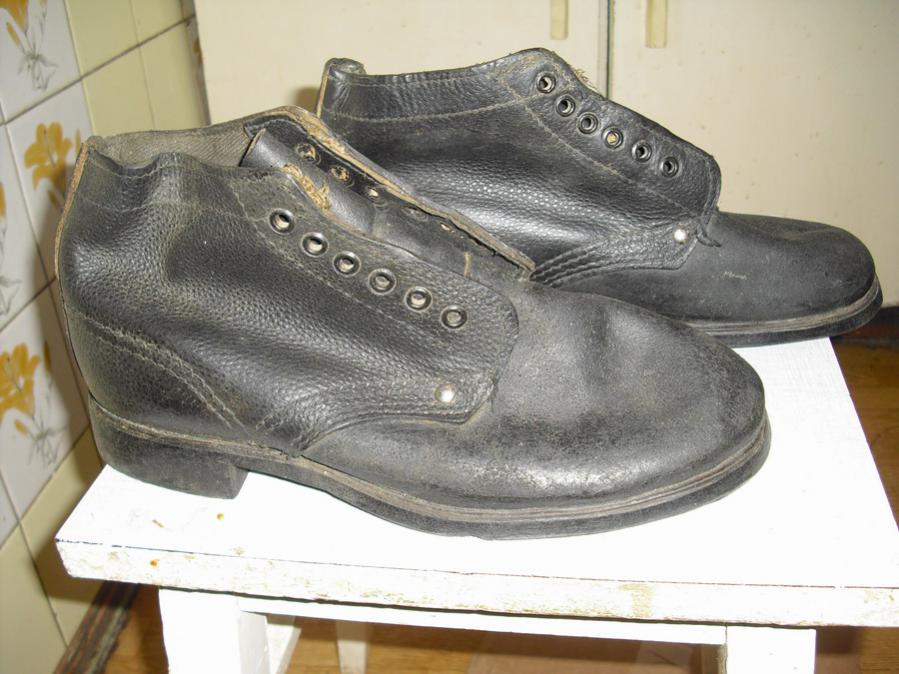

    Подойдут ли такие ботинки для реконструкции РККА 41г \ 43г ?
    Ботинки сделаны из кожи, такие же как на фото только с кожаной подошвой и каблуком.
    Я так понимаю на ботинках военного образца было 8 люверсов для шнуровки ?

    не понятно - ЭТИ ботинки? или ТАКИЕ ЖЕ, но с кожаной подошвой?
    Именно эти - вообще-то, если серьёзный подход, то не катят - фасон задника не такой абсолютно, высота не та, прошивка слишком заумная... Разве что для начала.
    ЗЫ люверсов могло быть от 7 до 9 (это только то, что я лично видел на бойцах). В приказах на иллюстрациях также количество не постоянное :( - найду картинки, выложу.

    Прошу прощения, не много не правильно выразился, такие же только с кожаной подошвой. Буду благодарен за фото правильных.

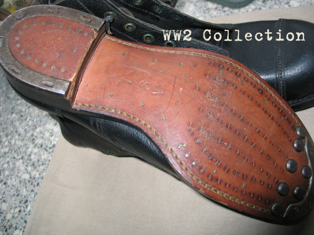

    Можно с шипами...
    Американский ленд-лиз
    http://www.reibert.info/forum/attachment.php?attachmentid=224167&d=1247910605
    стандартные 7-8 люверсов (на фото послевоенные), но где то так.
    http://www.reibert.info/forum/attachment.php?attachmentid=224168&d=1247910613
    И фото подошв;
    http://www.reibert.info/forum/attachment.php?attachmentid=224169&d=1247910622
    Были ещё аглицкие, но у меня таких нет:(

    А ботинки в посте 1, наверное рабочие? Т.е от спец одежды?

    ботинки 100% спец.одежда,я такие же взял к 9 мая за неимением возможности взять оригинал.
