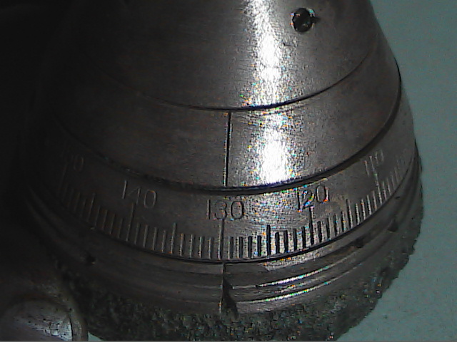

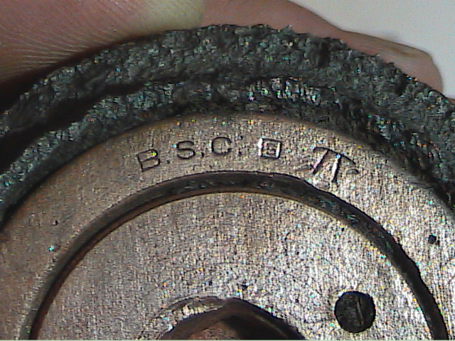

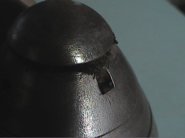

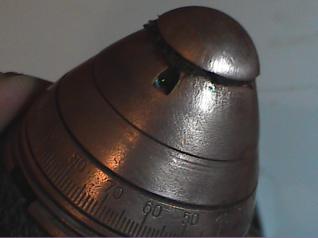

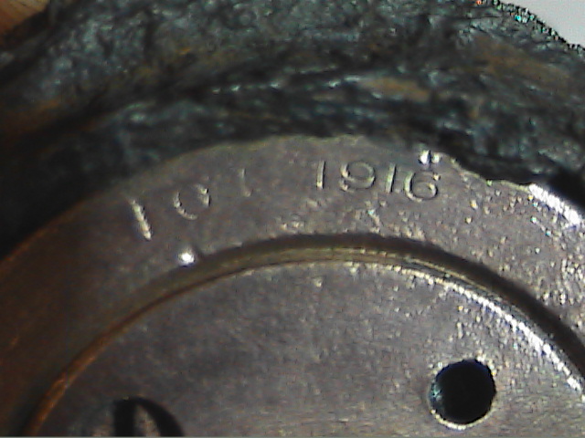

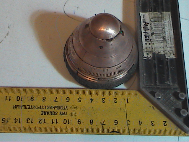

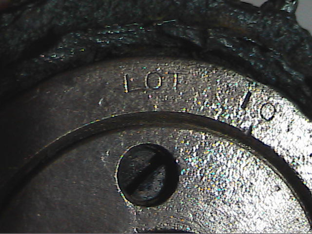

    3 дня откисала в средстве для унитазов АЯ, думал хлам , а она такая красивая)
    подскажите по клеймам и чья сия бошка

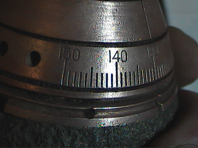

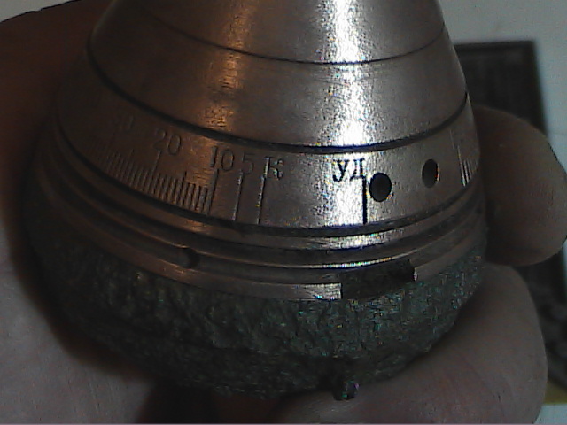

    21 - секундная трубка двойного действия для шрапнельных снарядов калибра 3 дюйма производства B.S.Cо. (Bhlehem Steel Corporation, England), произведена для США (ИМХО - по Русскому заказу)...
    "Пи" в квадрате - Полковая пушка (тоже ИМХО):)
    З.Ы.Приводится русским трубочным ключом, только в противоположную сторону. С русскими снарядами не унифицирована (резьбы в дюймах)...
    Встречалось. :D

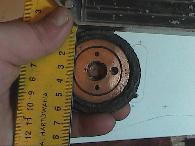

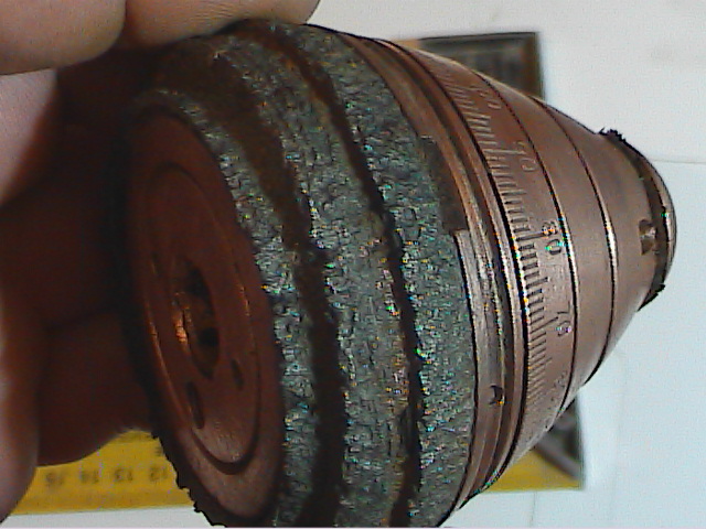

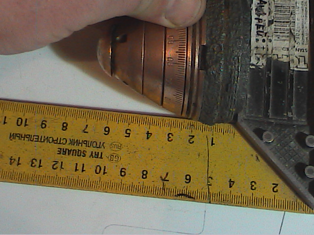

    то есть в наш стакан я ее не заганю, нужно искать английский?)
  4. A10A
    A10A General-leutnant
    23.942
    Київ, Україна
    ...разве молотком...:smile_12:
    ...если серьезно - разница по мелкой резьбе переходного кольца (то,что ржавое по кругу), на мой взгляд, незначительна...
    (сточИть - она все равно сорвана при срабатывании - и в русский стакан):smile_12:
    Резьба на самой трубке абсолютно другая.

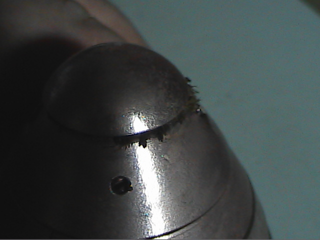

    возник еще вопрос,
    под верхним куполом наблюдаются ворсы ткани(сукна), что это может быть..
    и еще , она на взводе?

    Возможно - суконная срокладка...
    Она сработала ужЕ...:D
    З.Ы. Установка на 130 - примерно срабатывание в 5,5 км от среза ствола

    сколько я их находил все сработанные были в разобранном состоянии и не комплектные... разобрать или так продать?)

    есть еще вопросик, нижнее кольцо из чермета это переходник или заводская деталь трубки?
  9. A10A
    23.942
    Київ, Україна
    деталь снаряда...
    ...так продай, мне не удалось аккуратно разобрать...:(
