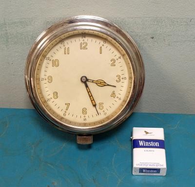

    А , неправильно выразился , сорри. Правильно - есть главные и бортовые.спасибо Билли за ссылку.!но смысл тот же.так как в танке точность хронометра не требуется - то там они были в качестве единственных и основных

    извините за не знание .это много?очень интересно насколько вот такие судовые опасны?тут на стрелках тоже соли радия.по разной инфе.-"гамма излучение -рассеиваится чуть ли не стеклом или кожей трудно сказать"...? извините что влез в тему но на самом деле стремно подскажите пож. заранее спасибо.

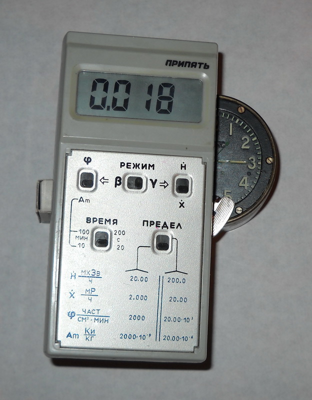

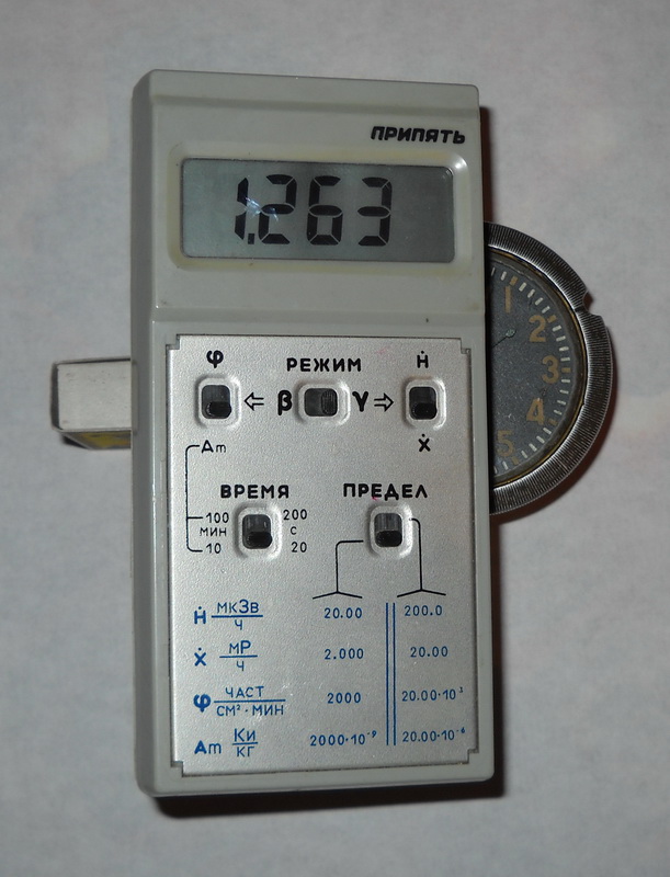

    Мои 1941 года зашкаливают вот так,при норме 0,020мР-Ч.
    После того как перестали использовать радий,часы стали показывать как на фото 2:
