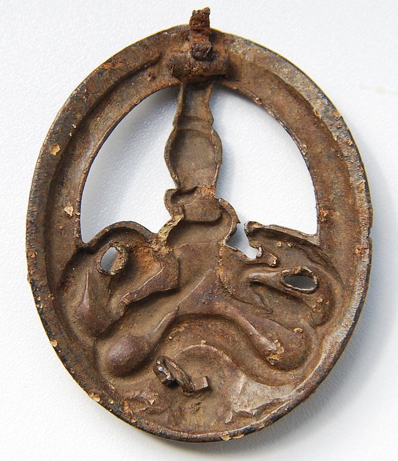

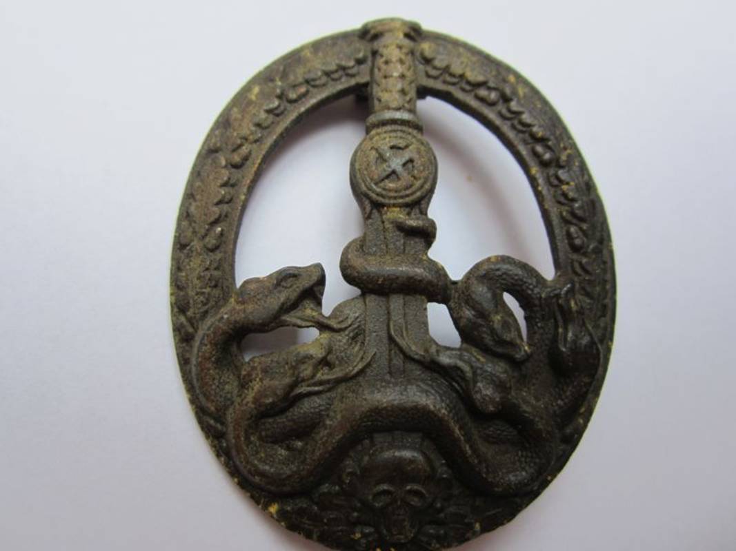

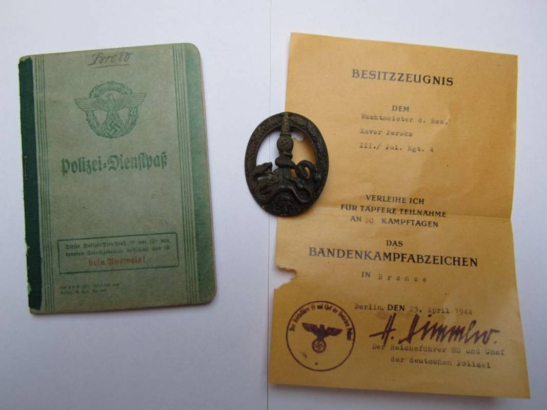

    Прошу мнений знающих камерадов - по этому комплекту :
    Знак , Наградной, Служебная книжка полицейского.
    Знак вписан - в зольдбух полицейского.(штемпель)
    4. Pol.Div.
    4 користувачам це сподобалось.

    в знаках не разбираюсь. но по состоянию как то он не очень подходит к докам. хотя может мне кажется. штамп в зольдбухе по знаку и действиям против банд тоже могут быть доставлены для придания большей ценности. тем более подобные штампы обсуждались на WAF.
    наградной не знаю - хороший или нет
    в общем надо подключать Олексея, без него сложно будет разобраться
    а я буду только рад если вещи признают оригиналами. но лучше перепроверить

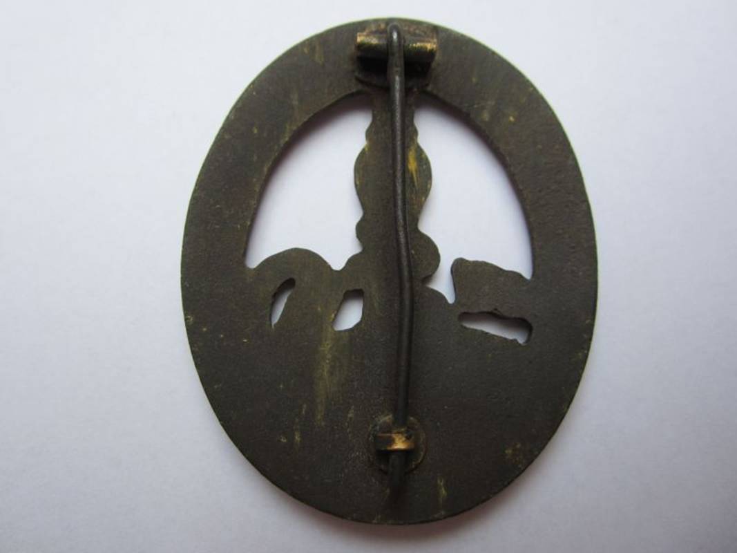

    По этим фото похож на ранний Юнкер.
    Но нужно смотреть знак детально.
  6. O.S.V.
    O.S.V. Leutnant
    6.612
    Николаев, Украина

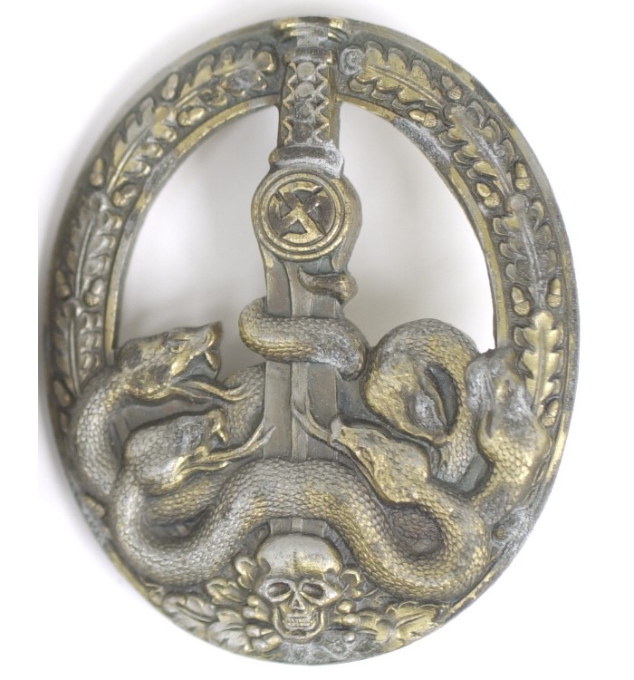

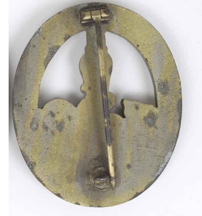

    Сравниваем с оригиналом - Юнкер, ранний тип.
    Геометрия и крюки знаков - сходится. Отличия: прорези между гидр и шарниры - такое возможно.

    не могу похвастаться наличаем антипартизана в коллекции ,но у меня лично знак отторжения не вызывает ,а наградной вообще вижу впервые , очень бы интересно узнать действительно ли чуйка не подводит :)
    Олексей в них говорят силен как и во всех остальных знаках

    Помню,на Саммлере обсуждали партизаны,не был показан ни один массивный(копаный) партизан,только такие.Фото Фото с Саммлера.

    А причем здесь эта книжка и наградной к этому знаку.
    вы хотите сказать,что это было выдано,все вместе, одному человеку???????

    При том, мальчик, что это наградной лист на представленный знак, а в "книжке" есть запись о награждении. И самое главный аргумент, которого ты не заметил - и книжка, и наградной выписаны на одного и того же человека. Странное совпадение, не находишь? :smile_6:

    Дан, знак подделка под Юнкера.

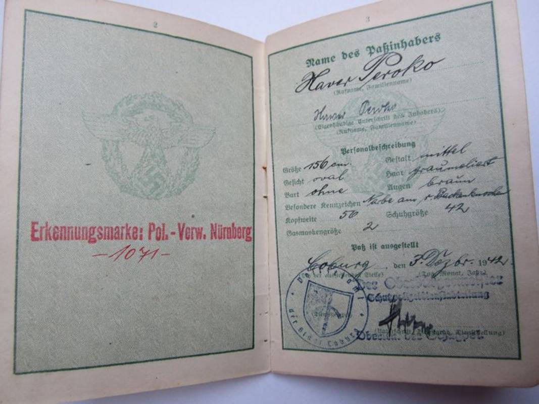

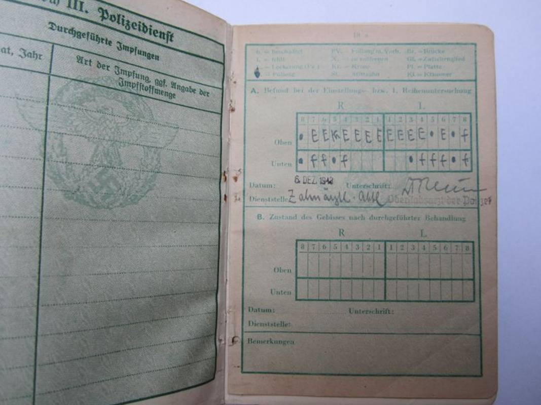

    Док-чистая липа . Про книжку, так она не из этого компл.

    ничего странного. люди ведь тоже не всегда дурни - взяли зольдбух полицай дивизии, туда поставили пару штампов для "усиления", сделали док под имя владельца зольдбуха. знак хз - аверс как состаренный под копанину "лайт", но вообще по знакам и пр. пусть говорит "тяжёлая артиллерия" и лучше на WAF. Надеюсь Олексей там зарегистрирован.

    Возможно и подделка. Но для точного вердикта нужны детальные фото.

    Книжка оригинальная, знак и документ на него подделки.

    Всем спасибо, к сожалению - знак не оригинал,
    но с другой стороны - к счастью, деньги остались целы ! :)
