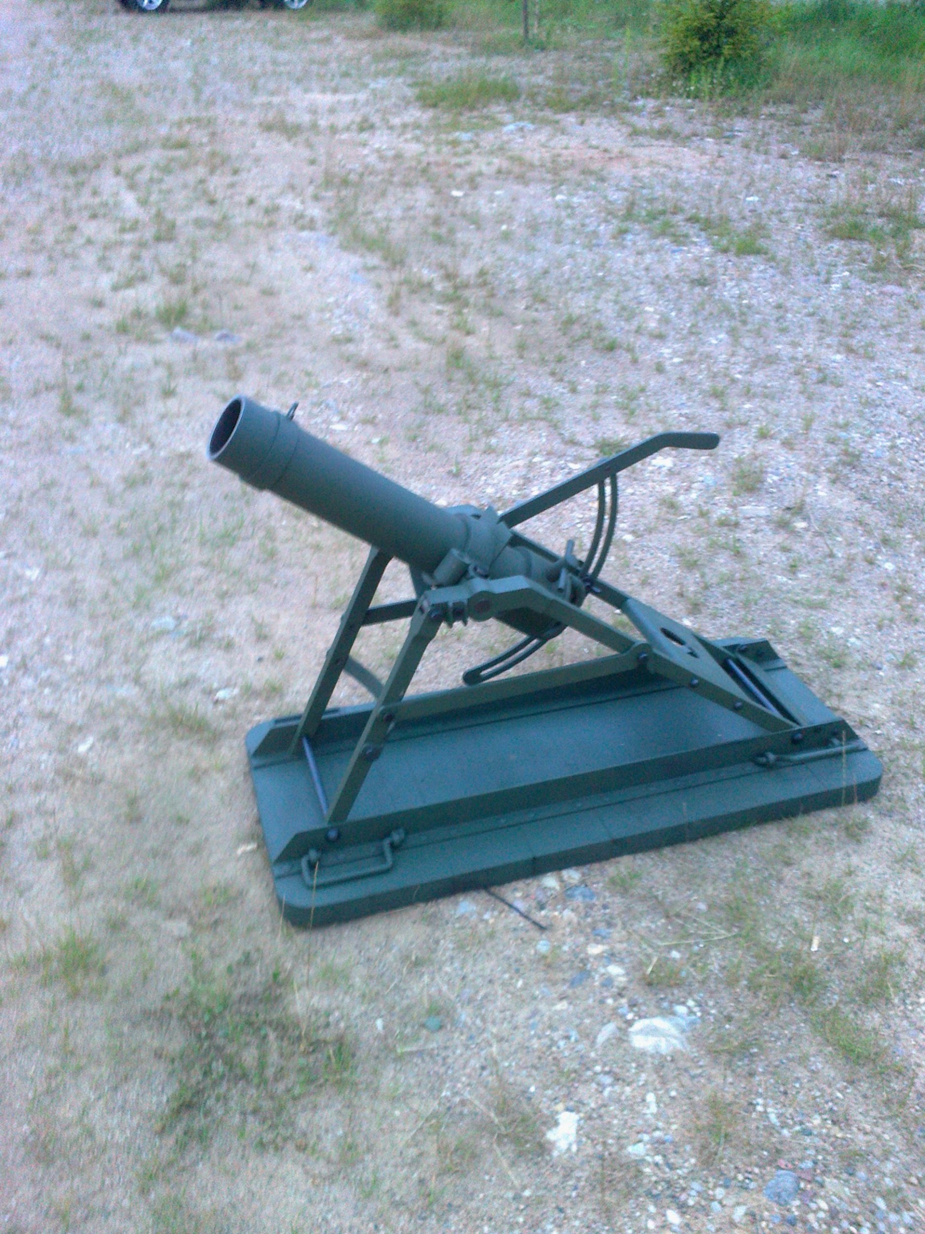

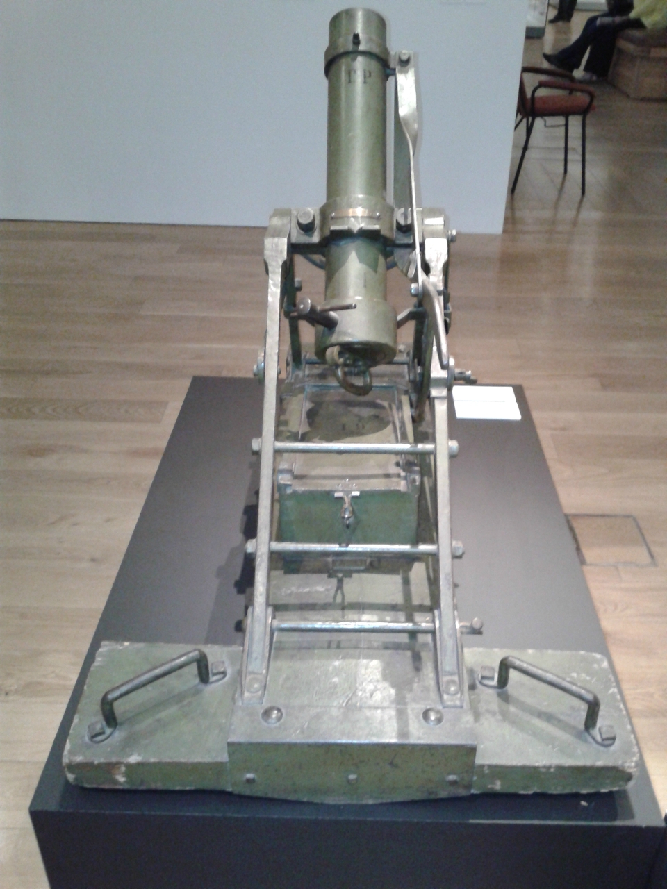

    Здравствуйте! Разъясните кто-то как работает бомбомет ГР, как производиться выстрел. Или может где можно о нем почитать. Спасибо

    1. ММГ Универсальной гранаты Universalgranate, Все механизмы вкручивается и выкручиваться от руки .

    Доброго!

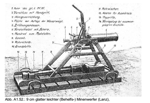

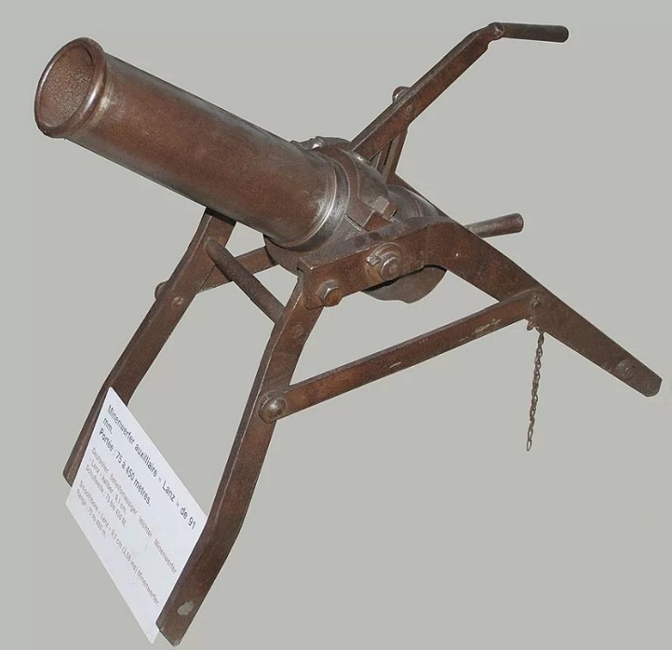

    ГР - копия 9 cm glatter leichter (Behelfs-) Minenwerfer (Lanz).
    «Lanz» имел простейшую конструкцию, как и большинство образцов того времени. Ствол был установлен на стальной раме. Упором для рамы мог служить деревянный помост, укрепленный металлическими уголками, иногда помост не использовался. Прицельные приспособления представляли собой обыкновенный угломер, укрепленный на стволе. Затвор запирал казенник ствола поворотом. В казенник вставлялся метательный заряд дымного пороха весом 20 или 35 г — масса зависела от дальности стрельбы и типа снаряда. Сам же снаряд заряжался через дуло. Такая схема заряжания, типичная для большинства минометов начального периода Первой мировой войны, не позволяла развить большую скорострельность. Раздельное заряжание метательного заряда и мины приводило к тому, что на выстрел уходило от 30 с до нескольких минут. Стрельба велась дымным порохом, что демаскировало позицию, а ведь надо учитывать, что вследствие небольшой дальности стрельбы минометный расчет приходилось располагать на расстоянии всего 200—300 м от окопов противника.

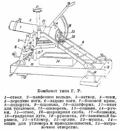

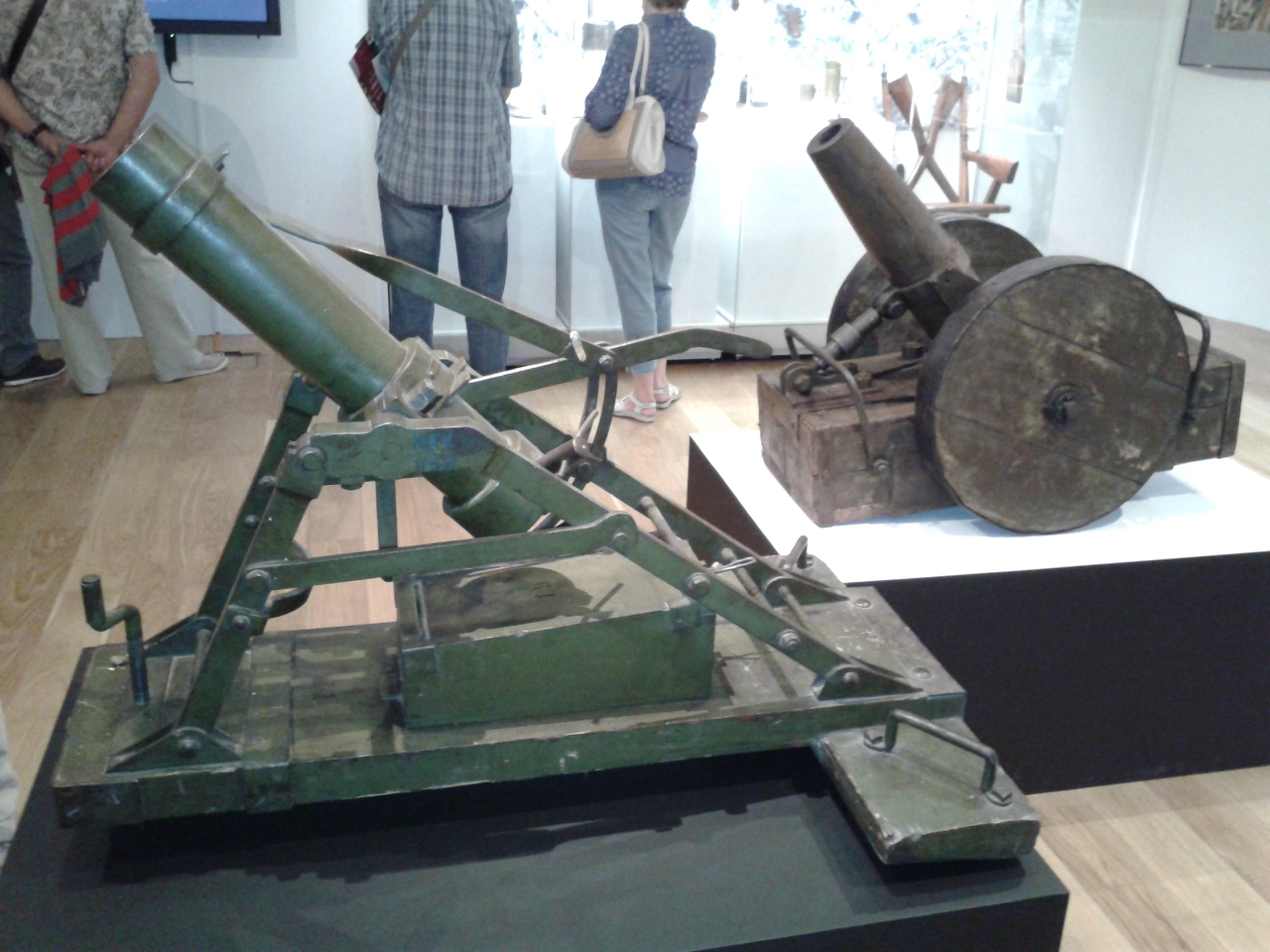

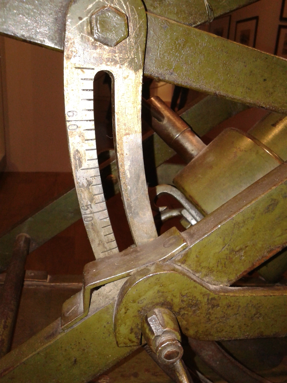

    9-см бомбомет (миномет) ГР (германо-русский) представлял собой трофейный германский 9-см легкий миномет. В 1915 году он был лишь слегка модернизирован генералом М. Ф. Розенбергом и запущен в серийное производство. В 1915-1917 годах в России было изготовлено 12519 минометов ГР.
    Тело миномета представляло собой стальную гладкую трубу с цапфенным кольцом. Длина трубы 620 мм. Сзади на трубу надет в горячем состоянии казенник с поршневым затвором.
    Станок состоял из передних и задних железных ног, соединенных между собой у цапф, а также в середине сцепленных тягой. Угол возвышения от 0. до 60" придавался стволу с помощью градусной дуги, прикрепленной к правой цапфе.
    Платформа деревянная. В задней части ее имелся стальной сошник. В передней части платформы имелся шворень, с помощью которого производилось горизонтирование миномета. Вес платформы с угломером и шпильками 24,6 кг. Вес системы в боевом положении 70,4 кг.
    При переходе в походное положение миномет снимался с деревянной платформы и устанавливался на железные колеса. Платформа же перевозилась отдельно.

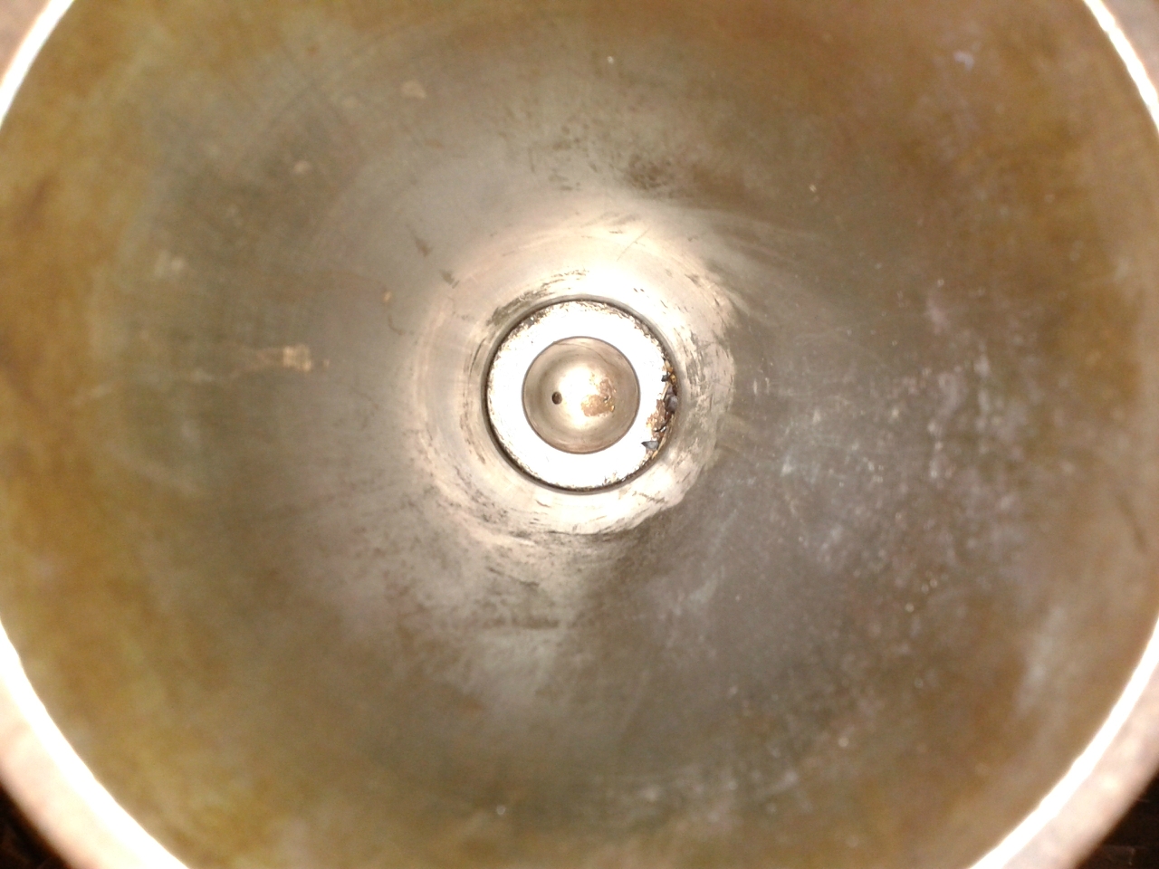

    Стрельба велась калиберными фугасными минами. Причем мина вставлялась с дула, а заряд - с казенной части. Для улучшения обтюрации газов заряд помещался в полости затвора.
    Фугасная мина представляла собой чугунный цилиндр, заполненный тротилом и закрытый чугунным дном. Ниже дна помещался жестяной поддон. В середине дна имелось навинтованное очко, через которое проходил бикфордов шнур. Бикфордов шнур играл в снарядах ту же роль, что и дистанционная трубка в шрапнели. В момент выстрела от пламени пороха заряда воспламенялся бикфордов шнур. Время горения его устанавливалось путем обрезания шнура на определенной цифре, написанной на шнуре. Так, если шнур обрезан на цифре 12, то от воспламенения заряда до разрыва снаряда проходило 12 секунд. Вес мины 3,3 кг, длина 152 мм. Мина снаряжалась 0,72 кг аммонала.
    При заряде 55,5 г артиллерийского или 46,5 г ружейного пороха начальная скорость мины составляла 101 м/с, а дальность - 700 шагов (около 500 м).
    Кроме того, в боекомплект входила осветительная парашютная мина системы Усика и Кривоносова весом 1,43 кг. При заряде 102 г артиллерийского пороха дальность стрельбы осветительной мины была 600 шагов (427 м). Время освещения 40-60 секунд. Парашют раскрывался на расстоянии до 600 шагов.

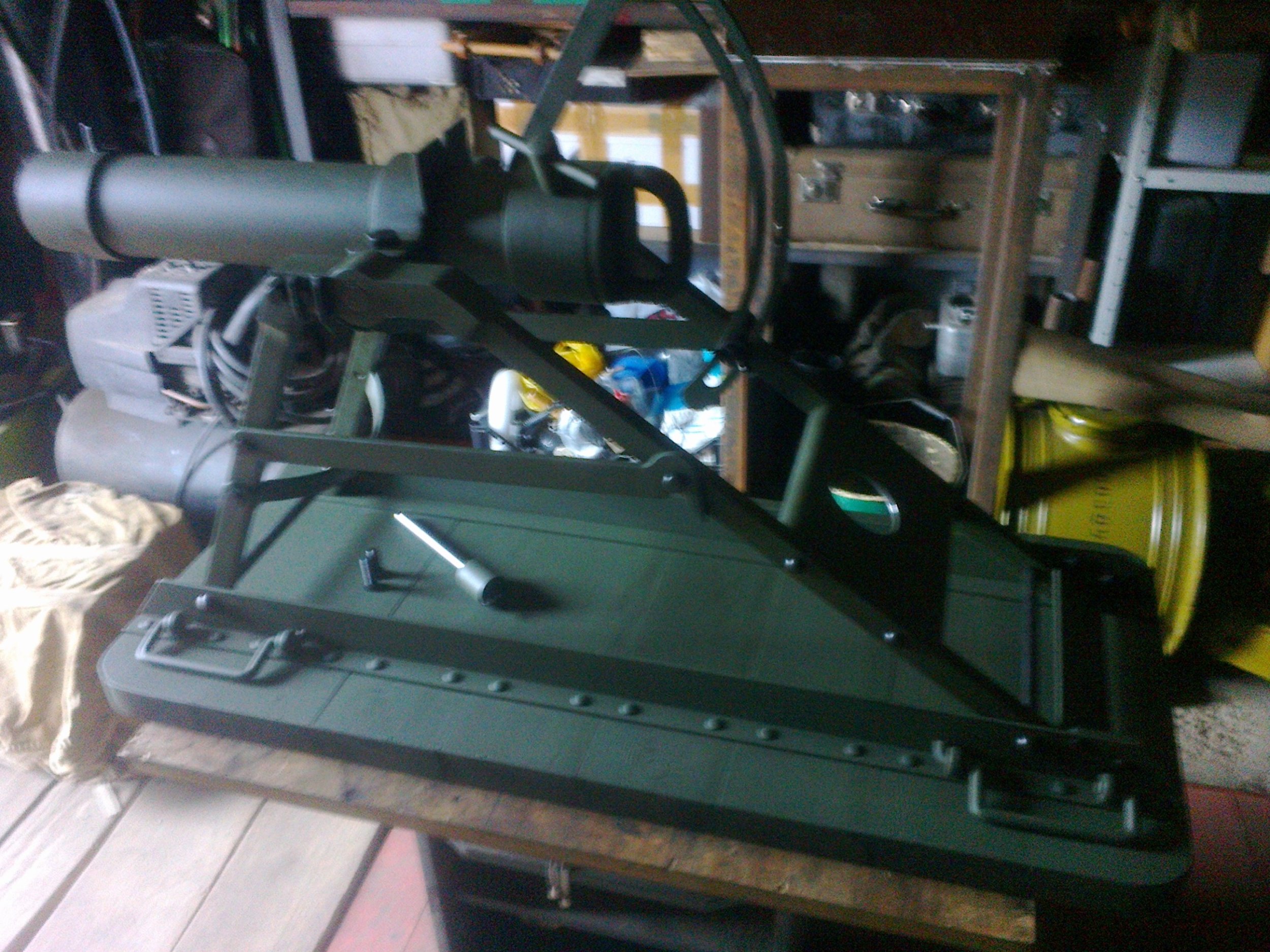

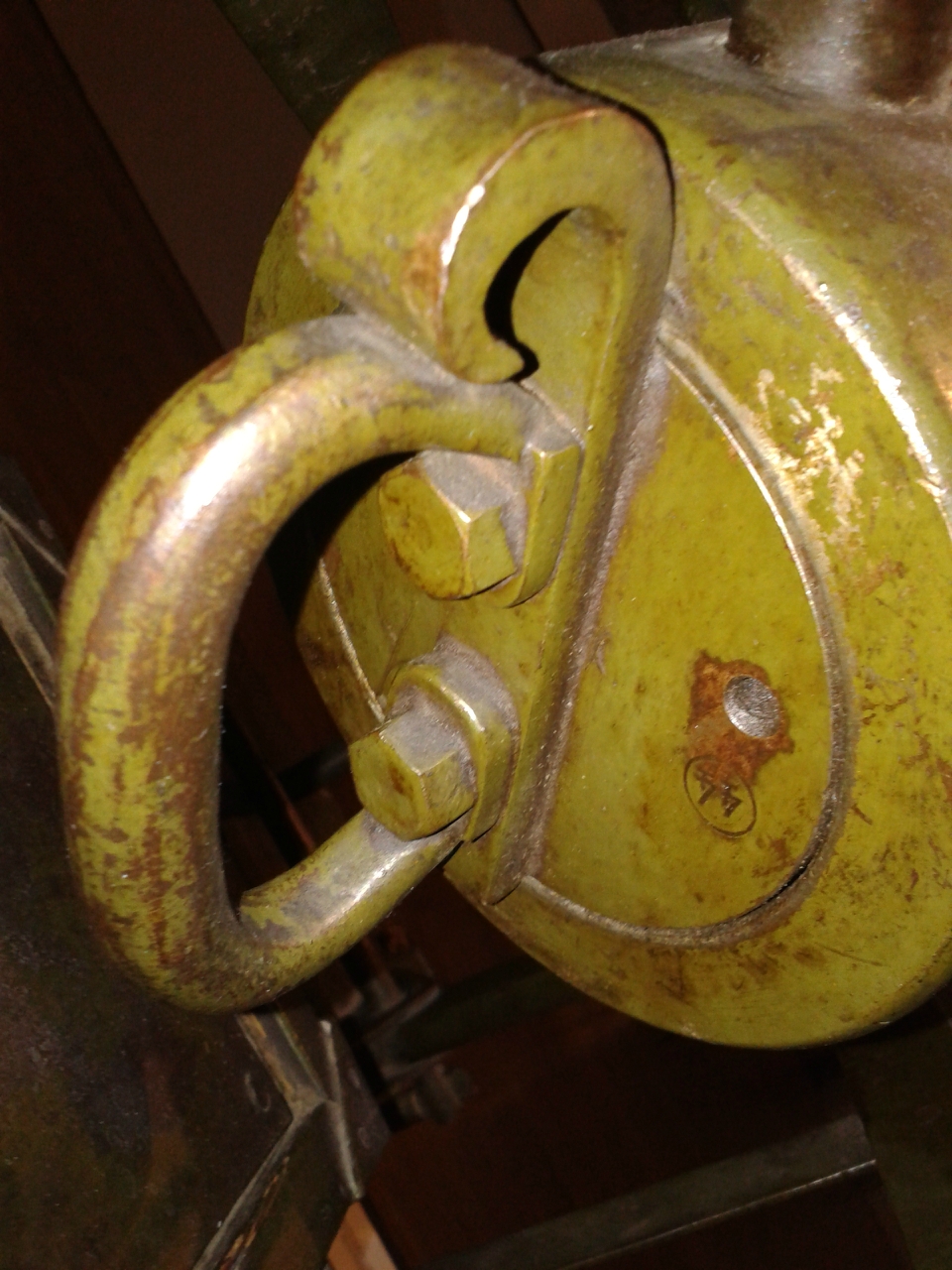

    Прицельное приспособление:
  7. Bangalor
    Bangalor General-major
    57
    103
    5.420

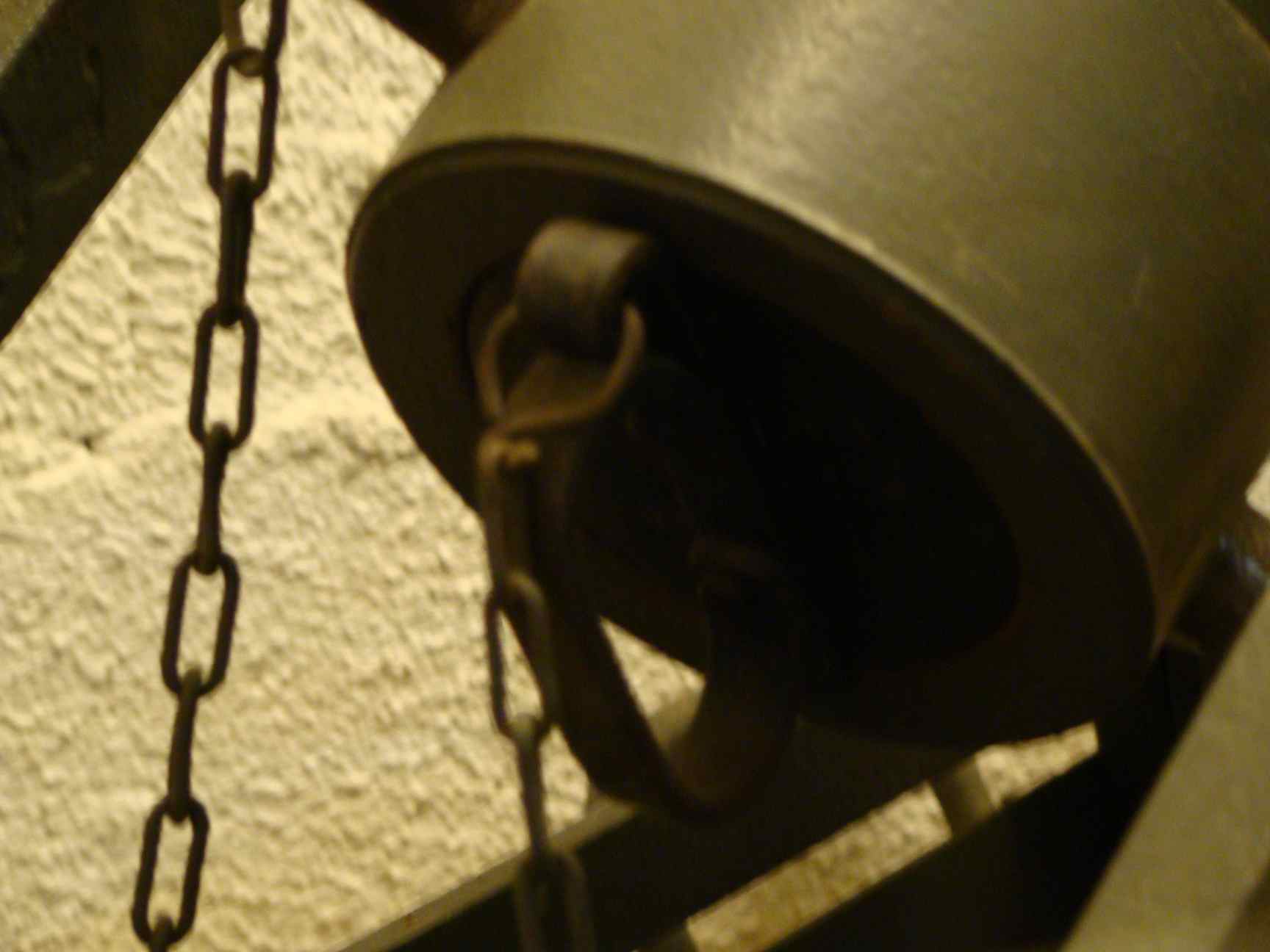

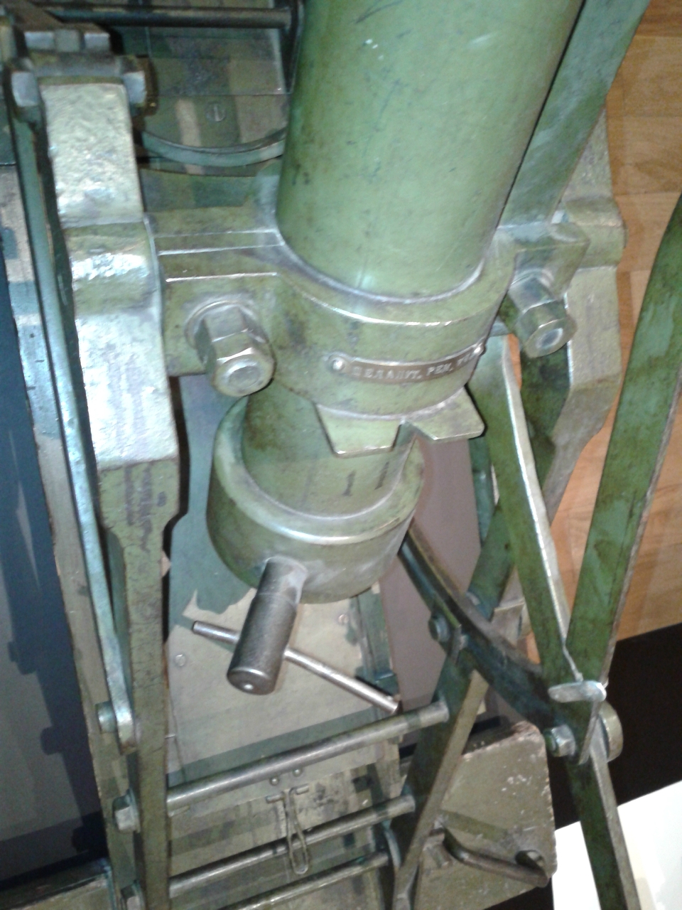

    Казенная часть с затравочным отверстием
    SанЬіч 74 и товарищ Плотко нравится это.

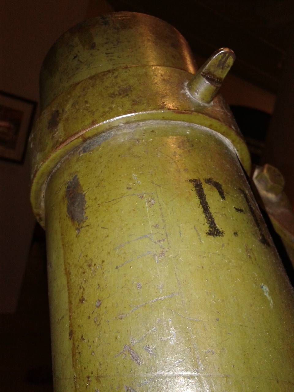

  8. Bangalor
    57
    103
    5.420
    Канал ствола

    Доброго!

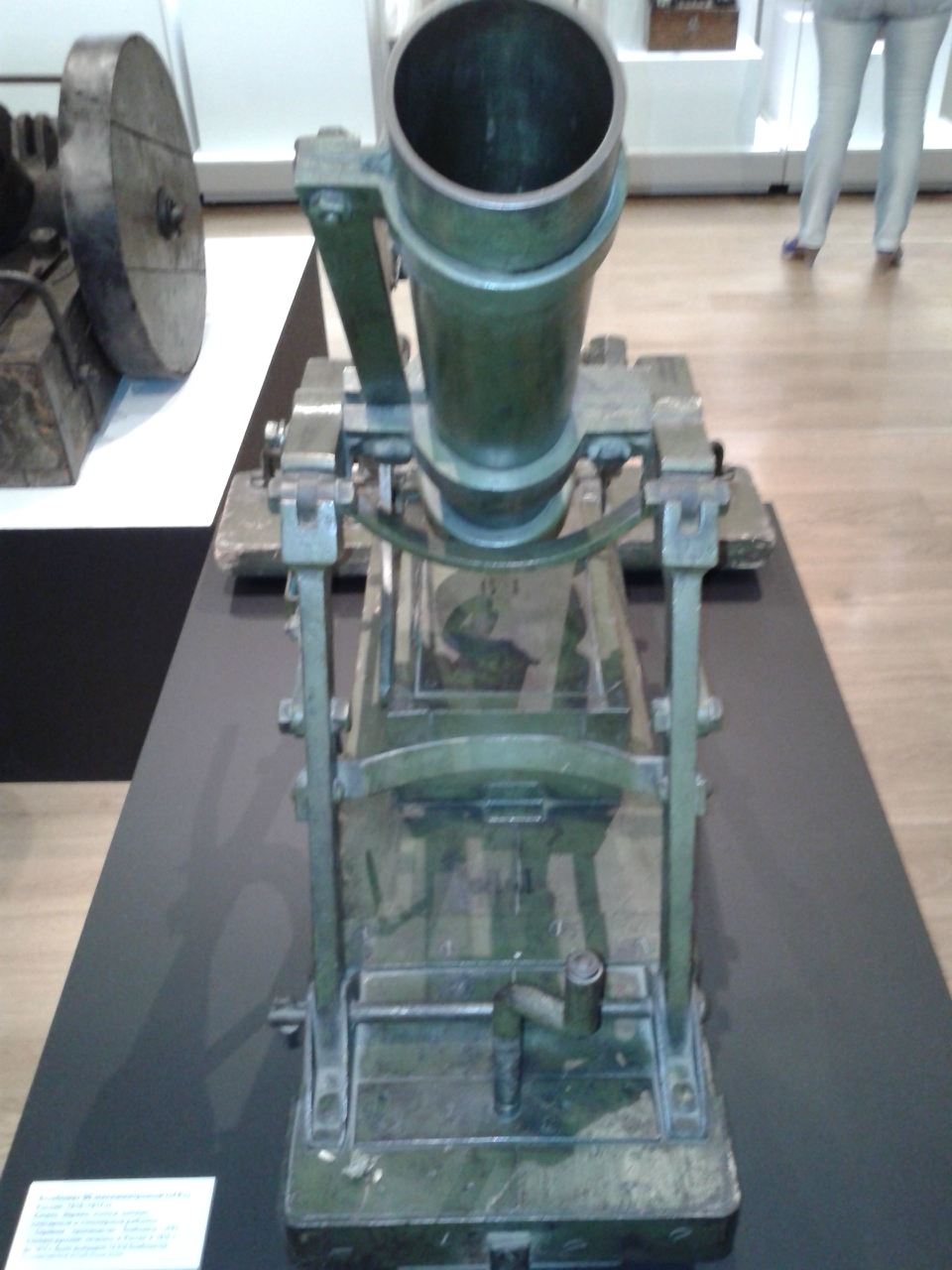

    Действительно, ошибся:oops:, ГР содрали с Маузера. Ланц был более совершенным, Маузер мог использовать боеприпасы, предназначенные для Ланца, но с уменьшенным зарядом.:beer:

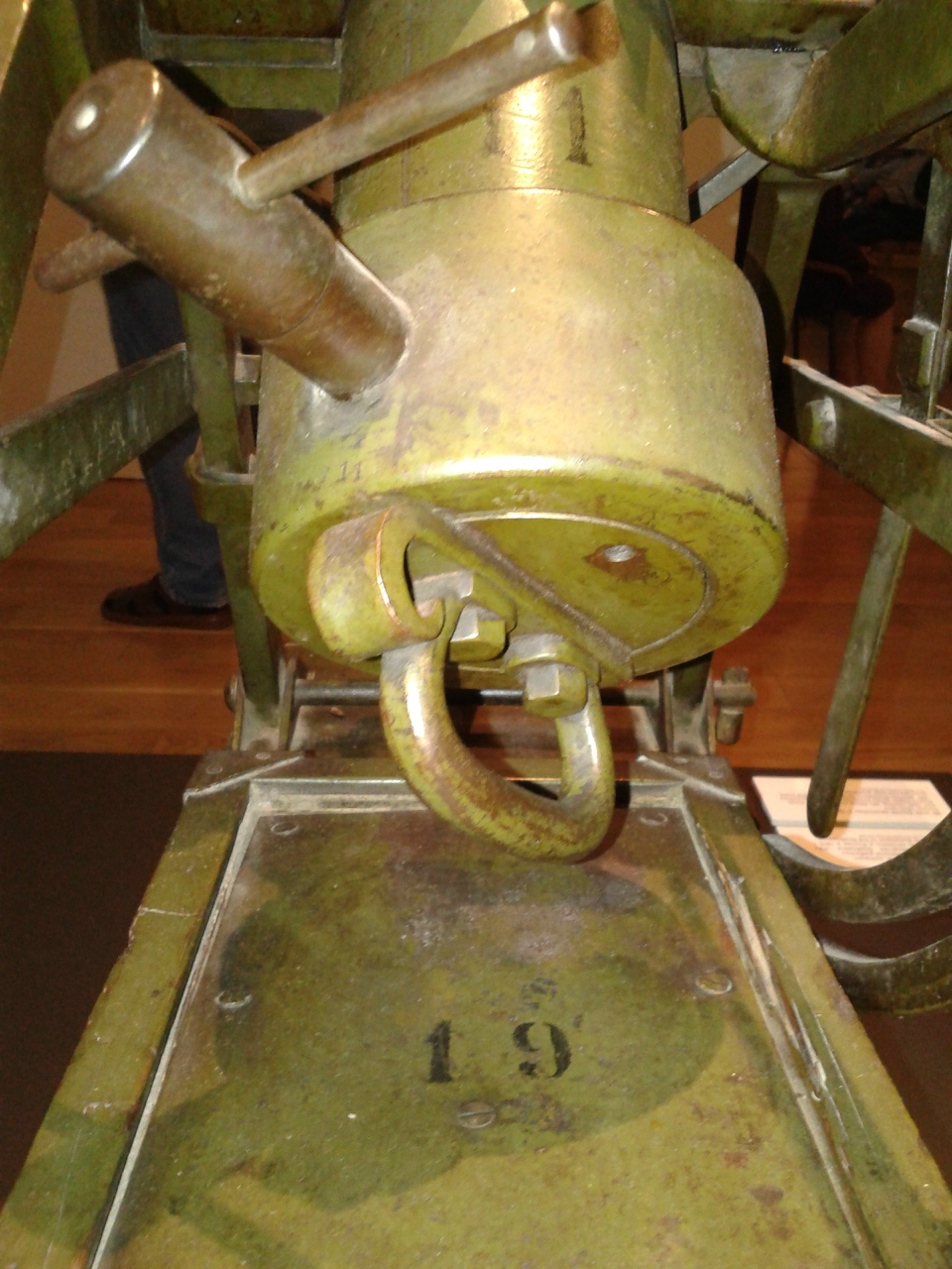

  12. 250RIR
    250RIR Leutnant
    1.377
    Беларусь

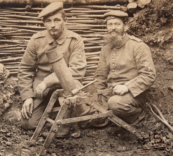

    На Ваших фотографиях, тоже не классический Маузер. Скорее всего экспортный, для Турции. Правда не уверен. Подберу фото выложу.
    Русский отличается некоторыми деталями и механизмами. В частности , с двух сторон имеет квадранты или угломеры для удобства грубой пристрелки и шнековый механизм для выравнивания плиты-станины на площадке.
    - З пов.-
    SанЬіч 74, товарищ Плотко и Bangalor нравится это.
  13. 250RIR
    250RIR Leutnant
    1.377
    Беларусь

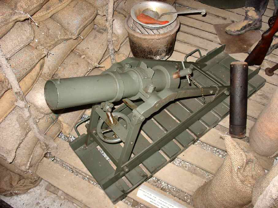

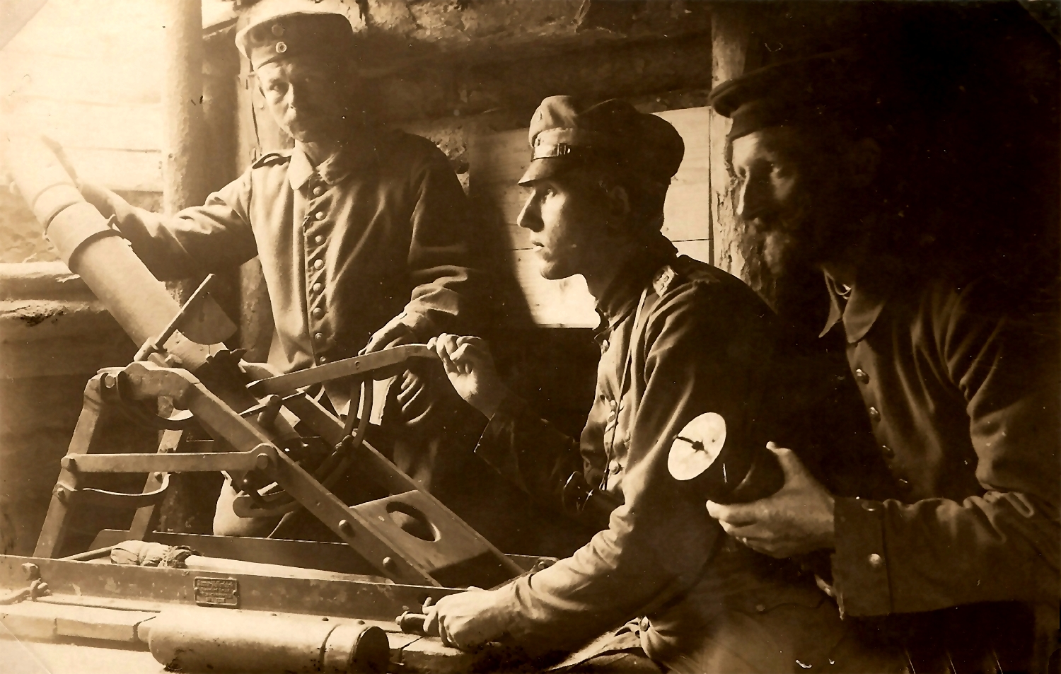

    Наиболее хорошие фотографии из сети. Справа. Между упорами имеется стол для вставления замка-затвора.
    В моей фотоотеке, тот . что на предоставленных Вами фотографиях - для Турции.
    - З пов.

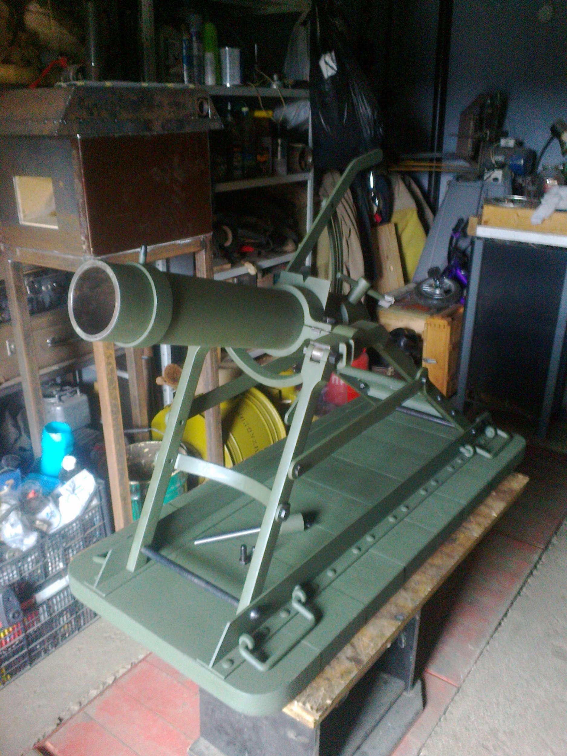

    Сделали, когда-то реплику. на фото, цветопередача подкачала. Наша команда.
    - З пов.-

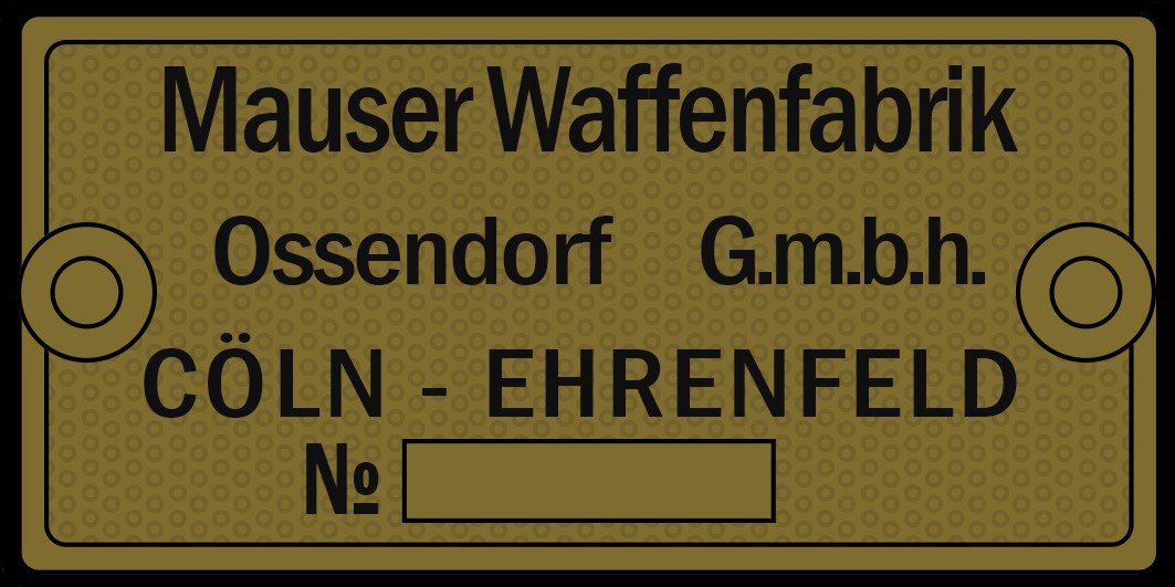

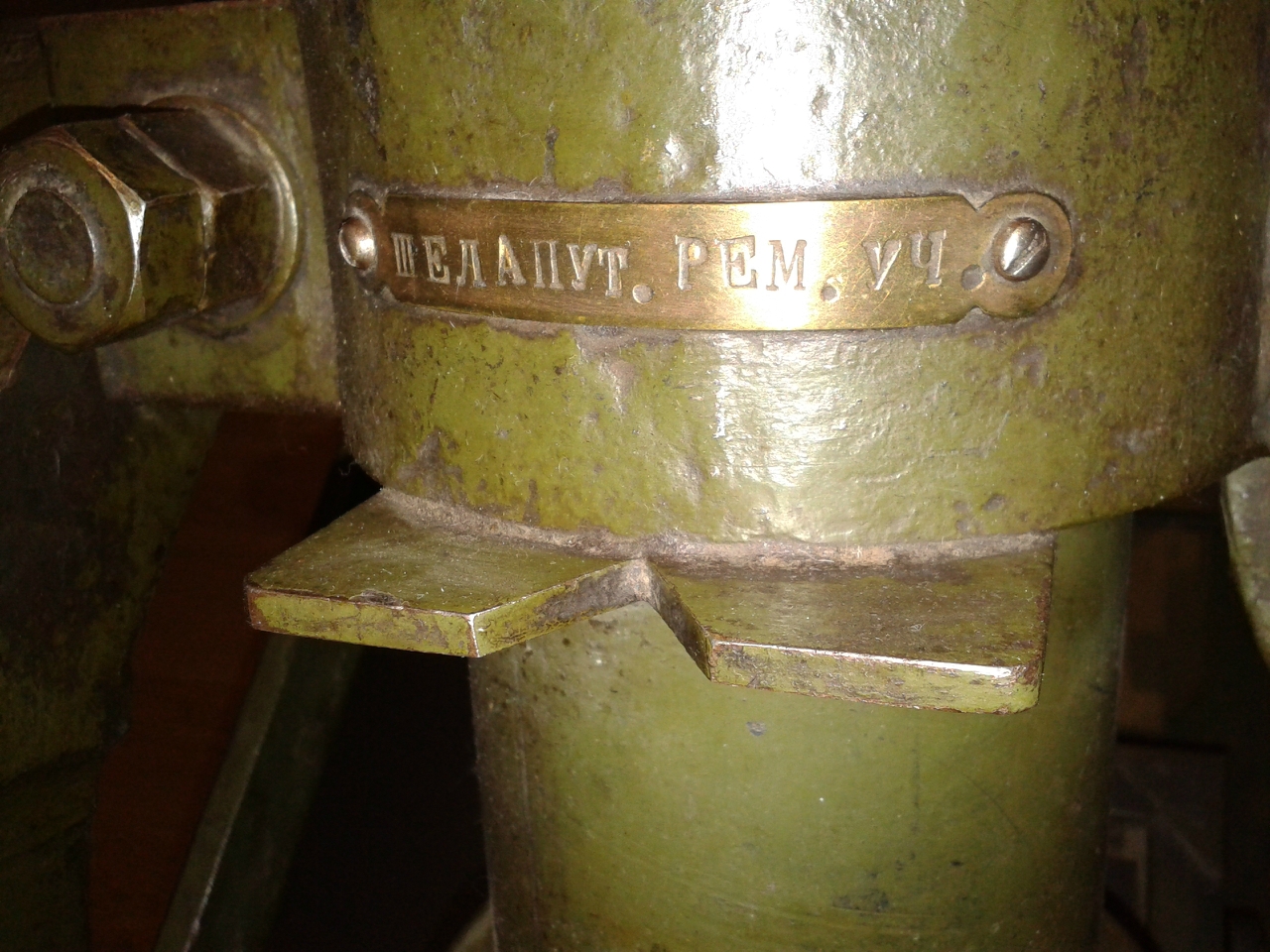

    Здесь на Райберте когда-то шильда от Маузера проходила на определение :). Не могу тему найти:(.

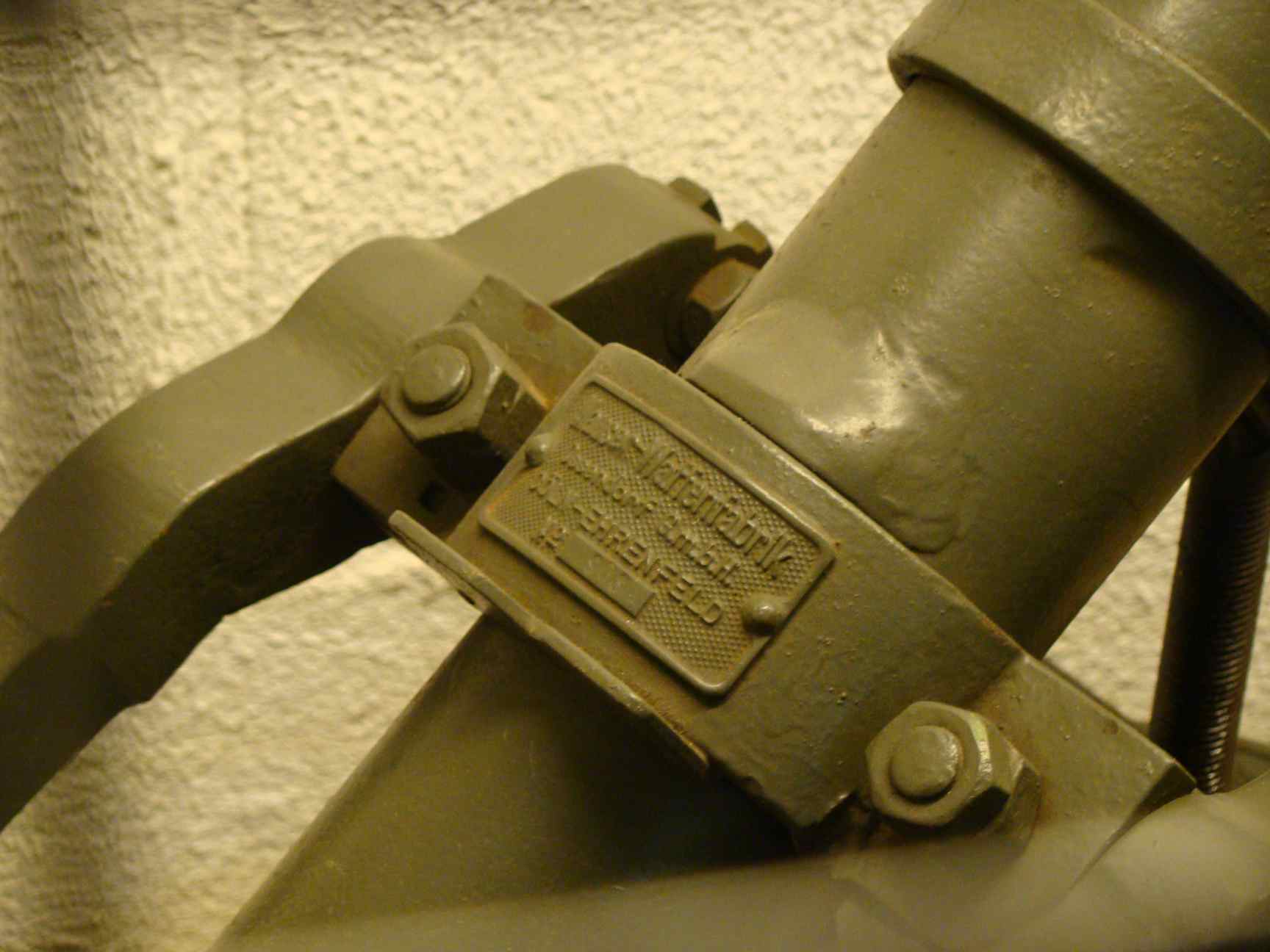

  16. 250RIR
    250RIR Leutnant
    1.377
    Беларусь
    Шильда производителя ? 4.5 х 9 см. Нужно проверить, возможно Oberndorf a/N
    - З пов. - П.С. Про таблицу стрельбы, у меня документации нет..

    Да, именно такая как на фото. Только тему ту не могу найти :(.
  18. 250RIR
    250RIR Leutnant
    1.377
    Беларусь
    Здравствуйте.

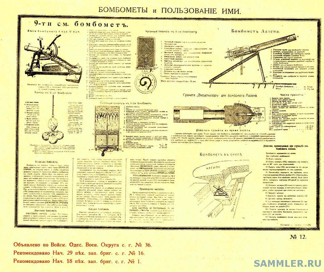

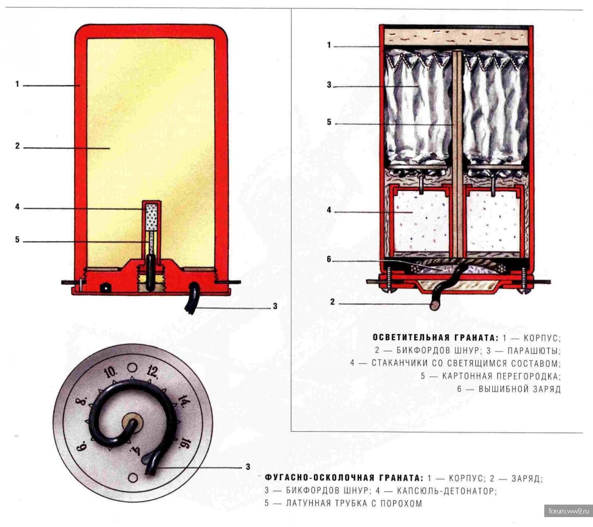

    Все верно - ,, Ossendorf,, Ну и схемы мин для бомбомета ,,ГР,,
  19. 250RIR
    250RIR Leutnant
    1.377
    Беларусь
    ,, Причем мина, вставляется со стороны дула...,,
    Между корпусом и крышкой мину, располагается фибровая шайба. Она играет роль обтюратора и уплотнителя.
    Думаю, что если мину вставлять со стороны дульного среза, обтюратор получит загиб в нежелательную сторону.
    - З повагою- :beer:
