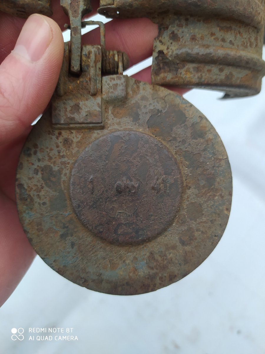

    Доброго вечора, прошу допомоги в оцінці даної бабочки, клеймо добре видно, дякую.

    Не меньше 1000 хоть и не совсем комплект.., не частый гость...

    Дякую, знаю де є і у зборі, у річці, але чи вони безпечні? З пов

    Спорный вопрос..., опасная штука сама по себе, многие из-за неё погибли или пострадали в годы войны и после и недолюбливали их вообще...

    А самі баклашки, нижня частина, бо лежать і цілі і частинами, бабочки окремо, баклашки окремо, поруч і дві частини авіа контейнера знайшли.

    Здравствуйте, на цену повлияет состояние петель, она разработана, открывается/закрывается? А нижняя часть разумеется опасна, там были взрыватели которые срабатывают от простого движения боеприпаса. Тем более если не знать что это и что с ним делать, ни один макет не стоит человеческой жизни.

    Вона з води з мулу, розроблену дістали, все двигається, розкривається, закривається.

    Дуже велика бяка...
    Бомба SD-2 могла комплектоваться одним из следующих взрывателей (из них только взрыватели серии 70 превращают бомбу в мину):
    * Zünder 41, второе обозначение " A.Z.34-41 ".
    Ударно -дистанционный. Изменение режима срабатывания взрывателя устанавливается поворотом шлица на верхней поверхности взрывателя в соответствующее положение ("ZEIT" (время) или "AZ" (удар)) до укладки бомбы в кассету.
    Взрыв в зависимости от установки происходит в воздухе через определенное время после отделения от кассеты (2.9-3.5 сек.), либо от удара в момент касания земли. Время приведения в боевое положение 2.9-3.5 сек. с момента начала вращения ветрянки.
    Этим взрывателем комплектовался вариант бомбы SD-2A.
    * Zünder 41A, второе обозначение "Z./42" .
    Ударно-дистанционный. Взрыв происходит через определенное время после отделения от кассеты, либо от удара в момент касания земли. Изменение режима срабатывания взрывателя устанавливается поворотом шлица на верхней поверхности взрывателя в соответствующее положение ("ZEIT" (время) или "AZ" (удар)) до укладки бомбы в кассету.
    Этим взрывателем комплектовался вариант бомбы SD-2B.
    * Zünder 67 -взрыватель замедленного действия. В зависимости от заводской установки взрывается через 0-30 минут после отделения от кассеты. Если заводская установка времени срабатывания установлена на 0, то бомба взорвется через несколько секунд после отделения от касеты, т.е. в воздухе подобно бомбе со взрывателем 41А, установленным на режим "Zeit". От удара о землю не взрывается. На крышке взрывателя, как и у взрывателя 41 выштампованы знаки "А.Z" и "ZEIT" и имеется шлиц. Однако здесь они ложные, так как имеющийся между обозначениями шлиц не поворачивается.
    *Zünder 70A -взрыватель-ловушка c механико-химическим замедлителем. В боевое положение приводится через 5-6 минут после падения на землю. Взрывается при изменении положения бомбы. Если воздействия на бомбу оказано не было, то она автоматически самоликвидируется через 4-30 часов ( в зависимости от заводской установки и температуры воздуха) Он отличается исключительно высокой чувствительностью к внешним воздействиям.
    Бомба с этим взрывателем фактически является дистанционно устанавливаемой противопехотной осколочной миной с самоликвидацией.
    *Zünder 70B -взрыватель-ловушка. Взрывается при изменении положения бомбы. Взрыватель 70В рассчитан на срабатывание от первого воздействия (сдвигание, изменение положения) после падения авиабомбы. Его работа основана на сочетании работы часового механизма и инерционного баланса. Часовой механизм в сочетании с инерционным балансом (грузиком на оси) обеспечивает перевод взрывателя в боевое положение после падения на землю и его срабатывание. В момент отделения бомбы от кассеты часовой механизм запускается за счет вывинчивания тросика с лопастями на конце и через полсекунды освобождает инерционный грузик, который в свою очередь стопорит часовой механизм. Толчок об землю в момент касания земли заставляет инерционный грузик повернуться и освободить часовой механизм, который через 5 секунд ставит взрыватель окончательно в боевое положение. Затем инерционный грузик, возвращается в первоначальное положение и вновь останавливает часовой механизм.
    Если бомбу потревожить, то инерционный грузик качнется и в вновь освободит часовой механизм, который приблизительно через 1 секунду расцепит стопорную шпильку и подпружиненный ударник. Последний ударит по капсюлю и вызовет взрыв бомбы.
    Можно считать, что датчиком цели мины (а бомбу SD-2B с этим взрывателем можно полагать только миной, т.к. она взорвется только от воздействия на нее цели) является инерционный грузик, который качается на оси.
    Взрыватель отличается исключительно высокой чувствительностью к перемещению.
    Опасен и в настоящее время
    *Zünder 70B/1 -взрыватель-ловушка. Модификация Zünder 70B, от которого отличается только формой внутренних деталей.
    Опасен и в настоящее время.
    *Zünder 70B (Abgeaendert) взрыватель-ловушка. Модификация Zuender 70B, от которого он отличается незначительными изменениями в устройстве и тем, что вместо длинного тросика с двумя лопастями на конце имеет ветрянку, закрепленную прямо на шпинделе вращения.
    Как правило бомбы со взрывателями замедленного действия составляли около 20% снаряжения кассеты, а бомб с взрывателями-ловушками не более 10%. Однако, в советских источниках указывается, что при бомбардировках советских тыловых промышленных объектов использовались кассеты, снаряженные бомбами SD-2A исключительно со взрывателями Z67 и Z70B, преследуя цель затруднить аварийно-спасательные работы, тушение пожаров и возобновление производства.
    В кассете бомба SD-2A находилась в сложенном виде. Четыре элемента ветрянки в виде двух лопастей и двух полубочек обнимали корпус бомбы. Специальные контровочные ленты бомбовой кассеты, охватывали четыре бомбы одного ряда, препятствуя раскрытию ветрянки, плюс обе половинки полубочки скреплены внизу шпилькой.
    После того, как кассета раскроется и ничем не удерживаемая бомба освободится, то под действием пружин и набегающего потока воздуха элементы ветрянки раскроются, сдвинутся вверх по тросику и став по потоку в виде пропеллера, начнут вращать тросик, а последний начнет вывинчивать из взрывателя предохранительный стержень.
    Кроме того, в бомбу SD-2A взрыватель запрессовывается, а в SD-2B закрепляется штифтовым соединением.
    Устроена бомба весьма просто. Корпус представляет собой толстостенный чугунный цилиндр, заполненный взрывчатым веществом. В боковой стенке имеется отверстие, в которое вделан взрыватель. Из взрывателя выходит металлический короткий трос, имеющий на конце ветрянку состоящую либо из двух дисков и двух полубочонков (SD-2A), либо из двух лопастей (SD-2B).

    Цікава і у гарному стані досить рідка знахідка.
    Щодо дістав, все крутиться, все розбирається... Підривник як правило зроблений з матеріалів, які не кородують, а тому і черз 100 років будуть як тиждень з конвеєра...з усіма не файними наслідками....

    Штука якраз на 41 рік, по місцях бойової слави, цікаво, що ціла, могла вона просто дати осічку? А є кремо крильця, окремо баклашки цілі.

    Вітаю поважний камраде! Не думаю, що річ йде про осічку, скоріше йдеться про дію часу, який виводить з ладу будь які речі.
    Але, виходячи з інформації в інеті, це може бути ігрою у "Русскую рулетку"...

    Взрыв при ударе бомбы происходит мгновенно. ОБЕЗВРЕЖИВАНИЕ АВИАБОМБЫ SD-2 Большое количество бомб «SD-2», сброшенных противником, не взрывается. Это происходит по причинам: 1) недостаточного вывинчивания центрального стержня, когда его хвост не освобождает рычага 3; 2) бокового удара при падении бомбы при установке на ударное действие, вследствие чего цилиндрик не опускается вниз, задерживая оба рычага, своим венчиком. Поэтому при обезвреживании невзорвавшихся бомб следует соблюдать особую осторожность, так как достаточно бывает незначительно повернуть стержень взрывателя или толкнуть бомбу, как она взорвётся. При обезвреживании необходимо соблюдать следующие правила: 1. К работам по обезвреживанию допускать только минёр-подрывников, отлично изучивших устройство этой бомбы. 2. Лицам, не знающим устройства бомбы, подходить к ней категорически запрещается. 3. Обезвреживание бомбы производить только одному человеку. 4. При обнаружении не взорвавшейся бомбы следует сначала, её внимательно осмотреть снаружи, не прикасаясь к ней. 5. К бомбам, у которых резьба центрального стержня взрывателя вывернута полностью, а переключатель поставлен па "АZ" или резьба вывернута на четыре-пять витков, а переключатель поставлен на "Zeit" прикасаться категорически запрещается. Их нужно посредством "кошки" стаскивать в яму и там подрывать зарядом взрывчатого вещества. 6. Если у бомбы резьба центрального стержня взрывателя вывернута на четыре-пять витков, а переключатель поставлен на «AZ» или же резьба совсем не вывернута, такие бомбы можно обезвредить, для чего необходимо завернуть вправо доотказа центральный стержень, а если переключатель был поставлен на "Zeit", - повернуть его на "AZ". После этого сложить парашютное приспособление и пропеллер, уложить внутрь их корпус бомбы и закрепить ушки парашютного приспособления проволокой или шпагатом. 7. Обезвреженные бомбы собирать в определенное место, где ещё раз тщательно просмотреть их, после чего уложить в ящики и отправить на склад. 8. Разборку бомбы производить только в случае необходимости под руководством начальника минно-саперной службы.
