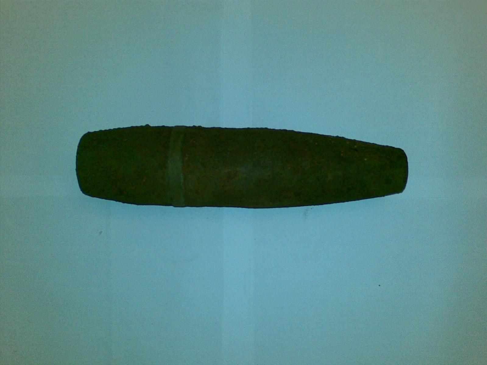

    Как её лучше всего почистить, кинуть в электролиз или просто щёткой с металлическим ворсом?

    Пакетик лимонки на литр полтора воды. Время от времени вынимать и чистить щёткой. Можно и электролиз.

    Если есть электролиз то дешевле будет им! лимонки много нада будет на такую болванку!;)

    Ну электролиз скорее есть, чем нету :D Адаптера для радиотелефона на 6-12 Вольт хватит для этой болванки или надо брать нечто посеръёзнее, типа зарядки для автомобильного аккумулятора?

    зарядкa для автомобильного аккумулятора ---Это сомое то, што надо :)!

    Ну такой штуки у меня нету, увы... :(
    А если попробовать адаптером для радиотелефона на 6-12В, оно его хотя бы возьмёт?

    быстрей и проще будет лимонкой,чем телефонным адаптером,я так думаю.и не так уж дорого..
    чистил свой аналогичный- пакет не на литр воды,а на всю миску, через пару дней поменял воду,того дней 5 ушло..
    а телефонным у меня ф-ка,не сильно ржавая чистится примерно столько же..

    сила тока маленькая а радио разбитое или телек есть? в них трансформатор посерьезнее стоит) можно его использывать

    Просто с этим хламом нет смысла с электролизом морочиться. А толщина металла там такая , что лимонке лет 10 жрать надо. электролиз надо использовать там , где испортить жалко, а эту болванку лимонкой не испортиш.

    Пакетика лимонки хватит с головой! можно болгаркой с щеткой!

    как вариант можно в костре прокалить до красна и в воду кинуть вся ржа отлетит, потом щеткой пройтись на болгарке и будет вам счастье_))):beer:

  13. я бы столовый уксус использовал . 9процентный . Металл сильно не жрет . чистит быстро и дешевый.

    сначала болгарка с щёткой, потом кислота (лимонка или уксус), так быстрее и дешевле
