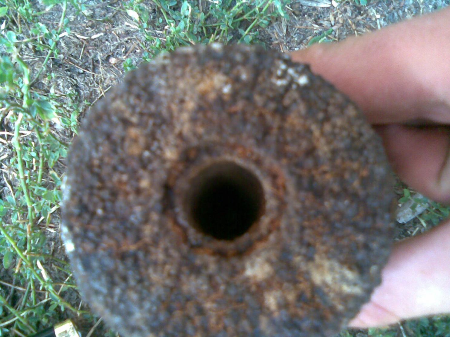

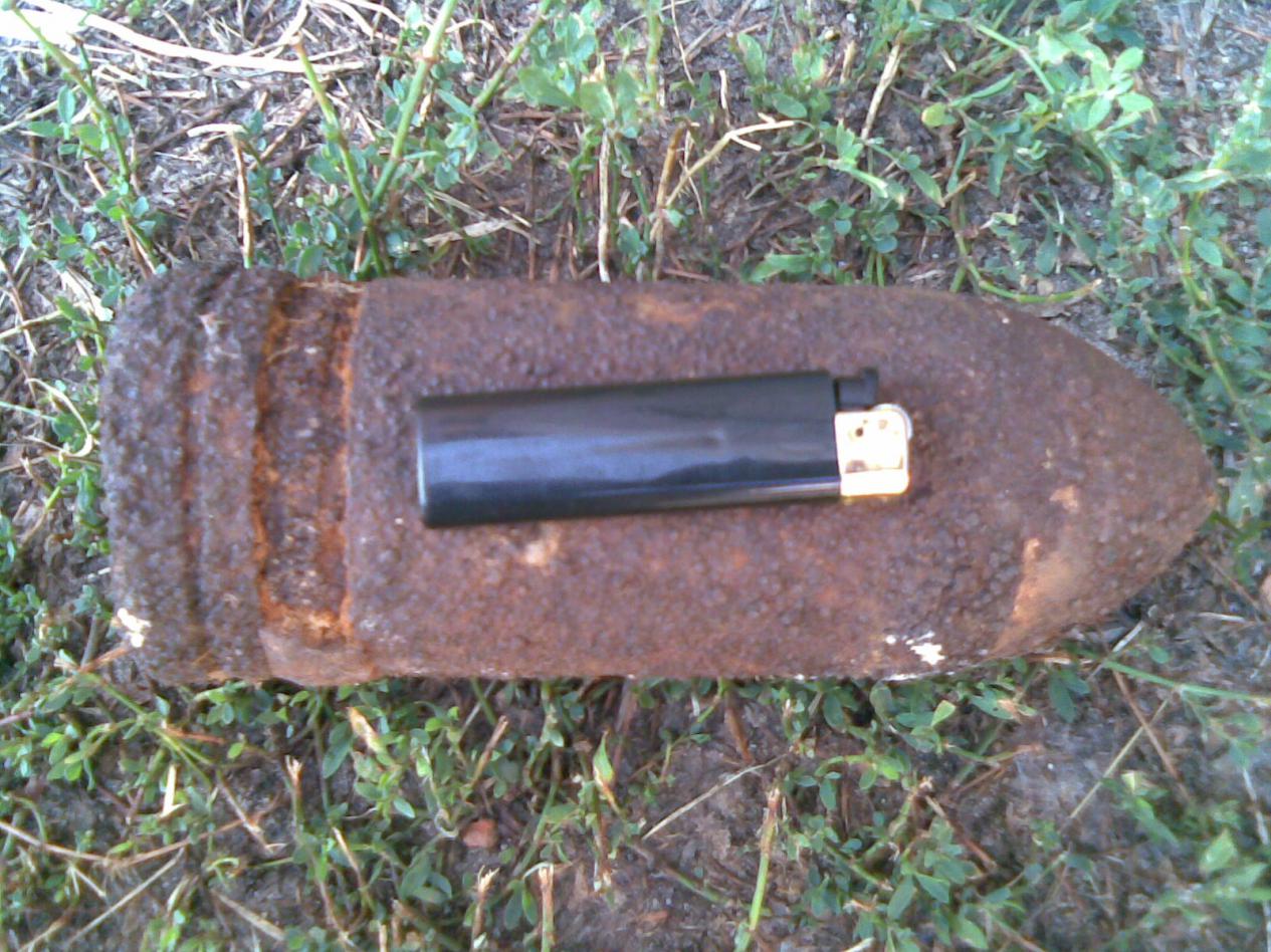

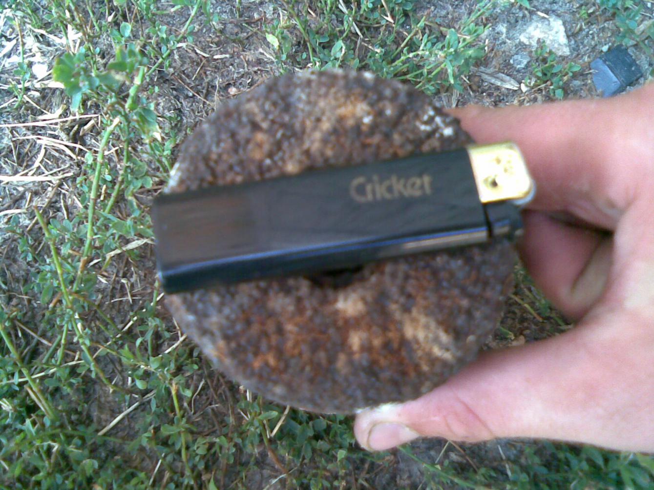

    Приветствую, камрады.
    Нашлась в лесу вот такая железяка без баллистического колпака:
    есть мнение, что это болванка (бронебой) для 75-мм орудия StuG, и ВВ внутри нет.

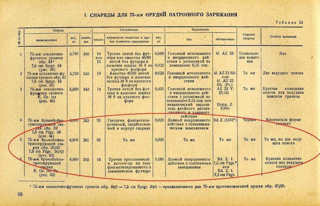

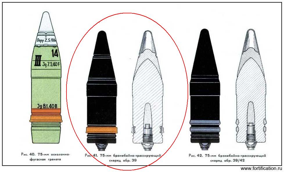

    В то же время, в книге "Комплектация боеприпасов бывшей германской армии 1946" (спасибо C00Lib1Nу за литературу), нашёл рисунок, как по мне наиболее похожего снаряда, а в описании указано, что он комплектовался флегматизированным гексогеном.
    Подскажите, пожалуйста, что это в действительности, и есть ли внутри ВВ? Тащить из лесу незнамо чего не хочется...

    Совершенно правильно - немецкий 75 мм бронебой. Процентов 95 - пустой. Самый простой способ - замерять глубину каморы. Готовый ММГ, правда унылый - пояска нет, балл. колпака тоже нет.

    Можно поподробней? Глубина каморы около 10 см., может больше.

    Перейду на ассоциации. Если осталось ВВ, то камора пуста до уровня направляющего пояска ( верхнего среза), ну а дальше ВВ. Если последнее отсутствует, то камора будет пустой до середины зажигалки на фото №1.

    Если больше 10 см - пустой.
