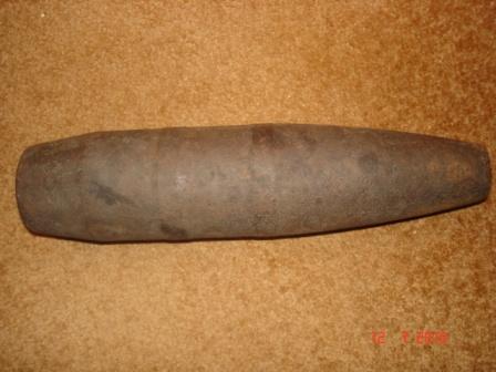

    Попался вот такой снаряд,76 мм, пустой, с бакелитовой пробкой в носу.Длина без взрывателя где-то 310 мм, медного пояска не было изначально, смотрел внимательно. Еще не чистил, на одном из поясков видны цифры 40. Что за снаряд и какой ммг взрывателя на него можно поставить?

    ето авиобомба из бракованого 76мм оф на дне должны быть следы от стабилизатора

    Может быть, только следов от стабилизатора не заметил, рядом танковый полигон, болванка была пустой с закрученной пробкой.Хотя и аэродром в войну тоже был.

    товарисч! где там увидел медные пояски? то если ето была авиацонка(АО-8М) то туда могли запхнуть что хочеш(АГМ-1,АРМ-1, АВ-4 и АМ-А.)
    сам такие поднимал.

    Следов крепления оперения невидно,поясок,могли срубить металисты,сам такие находил,такчто нефакт что переделка в бомбу.

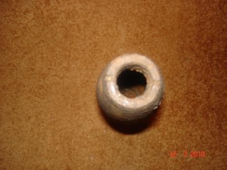

    былиб подробные фото с донцем и все крупным планом тогда былоб видней.. а так..

    Здесь даже нет разметки под ведущий поясок, не то, что канавки, в которую запрессовывается последний при установке, и которая хорошо видна.
    Это именно отбракованный на одной из стадий производства корпус 76-мм ОФ снаряда. А именно такие болванки и использовались в качестве корпусов эрзац-авиабомб.
    И состояние такого корпуса может быть от грубообработанной чушки-заготовки, до готового снаряда со всеми клеймами(но со снятым пояском - экономия как никак, да и Война), который просто не прошёл по пробе Бриннеля на корпус и многие сотни иных вариантов.

    Спасибо за ответы, скорее всего бомба, хотя зачем сбрасывать без начинки и взрывака? Аэродром был в 8 км.Взрывателей и хвостов кучи, подберу пустой, сделаю макет

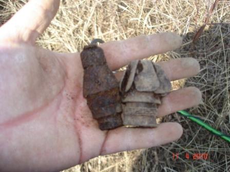

    ето есть ам-а первый целый второй нештатная сработка(костер)
