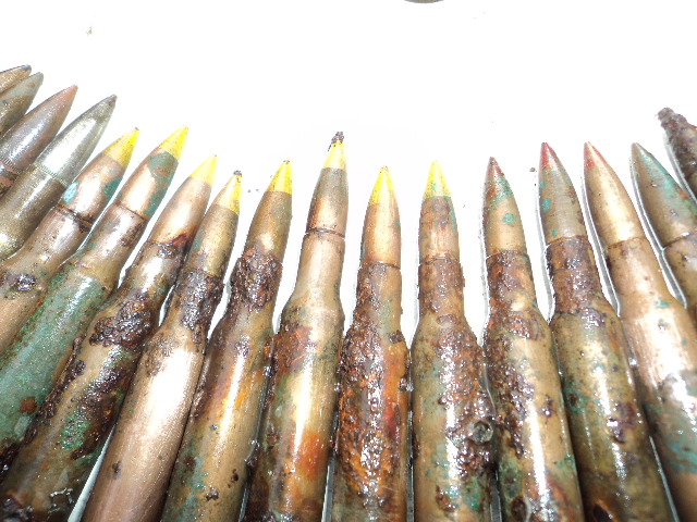

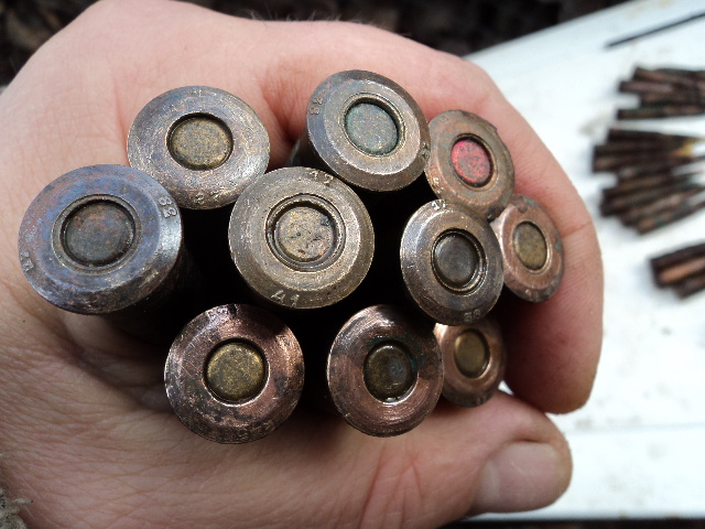

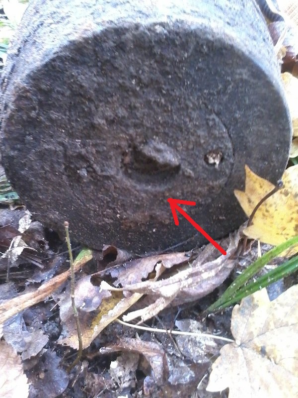

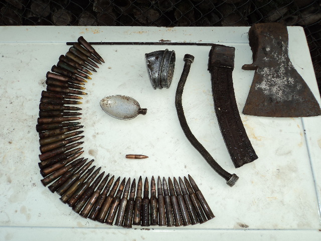

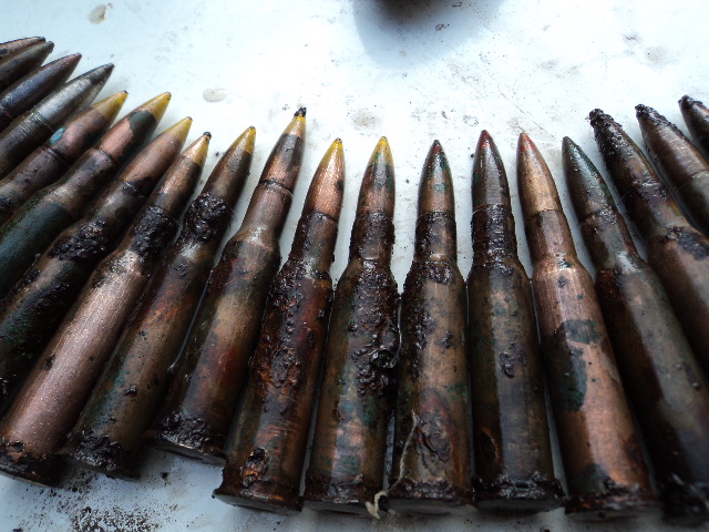

    Добрый вечер. в лесу попался такой поросенок, вроде не стрелян , подскажите пожалуйста от какого орудия?
    Также была найдена пачка около 100 мосинских патров , вроде обычное дело , но обратил внимания на то что гильзы разных годов от Л27 до 43 года. Хотя лежали ровненько уложены и явно были замотаны в несколько слоев бумаги...
    Еще подскажите пожалуйста для какого оружия могли предназначатся тяжелая и зажигательная пуля, и опасна ли зажигательная пуля?

    Советский 152 мм БР-540
    480 гр гекса.

    Поросенок был закопан еще глубже чем лежал.

    Трудно по фото понять, но мне смотрится, что он без взрывателя.

    Так он и есть без взрывателя. Донник выкручен.

    Тогда зачем закапывать обратно в землю?

    А 480 гр гекса?
    МД-7 то выкручен. Но ВВ то на месте.

    Ну здесь тоже ВВ на месте...

    откуда бы там взялся мд-7? ну и гекс кстати
    максимум - А-9-2 и мд-5

    1. А что А-9-2 не на основе гексогена?
    2. А на рисунке ( и в справочнике кстати тоже) что написано? Не МД-7?

    1. там легко может быть другое вв. например самое обычное мыло.
    2. справочник далеко не 42-43й, а по моему то ли 46 то ли позже то ли подобный, а вот на военный 152 бронебой с предохранительным взрываком надеятся не просто глупо, а и весьма опасно. даже если шайба трассера будет маленькой и железной, образца 42-43г, мд-7-ым оно никак не будет, а будет мд-5 позднего типа. этот справочник хорош для общего понимания, общего вида и устройства советского БК, но в нём как раз есть вот такие подводные камни, которые как обычно и вылазят боком на ровном месте.
    по вв- снаряды есть типа бр, и брз, бр540 будет мыльный, а вот брз540(в окраске добавится красная полоска на снаряде) с а-9-1\2 или с другим вв с наполнителем из металлической стружки, вызывающей зажигательный - высокотемпературный взрыв\эффект, гекс там нифига не обязателен!, но таки да, он входит в состав смесей типа а-9-х

    Как для какого оружия ? Для винтовок СВТ , Мосина ..
    Для пулеметов ДТ , ДП , Максим и пр..
    С чего бы ей быть опасной ?
    Что БЗ , что БЗТ , что ПЗ все они опасны только в костре ...

    Спасибо за ваше мнение, просто в описании нашел что тяжелая пуля используетстся для снайперских и пулеметов.
