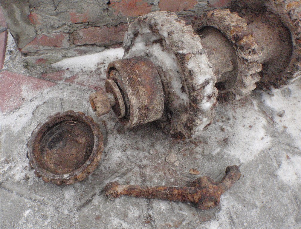

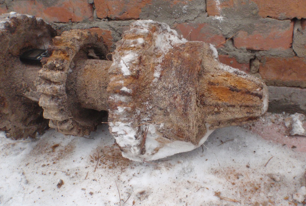

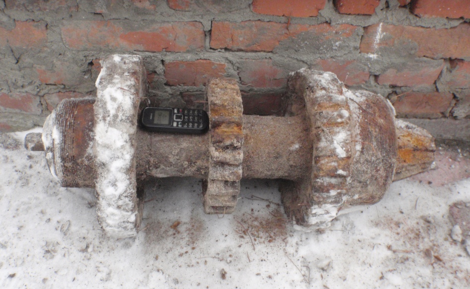

    Приветствую, прошу просветить от чего сие чудо может быть, мобилка для сравнения размеров.
    Спасибо.

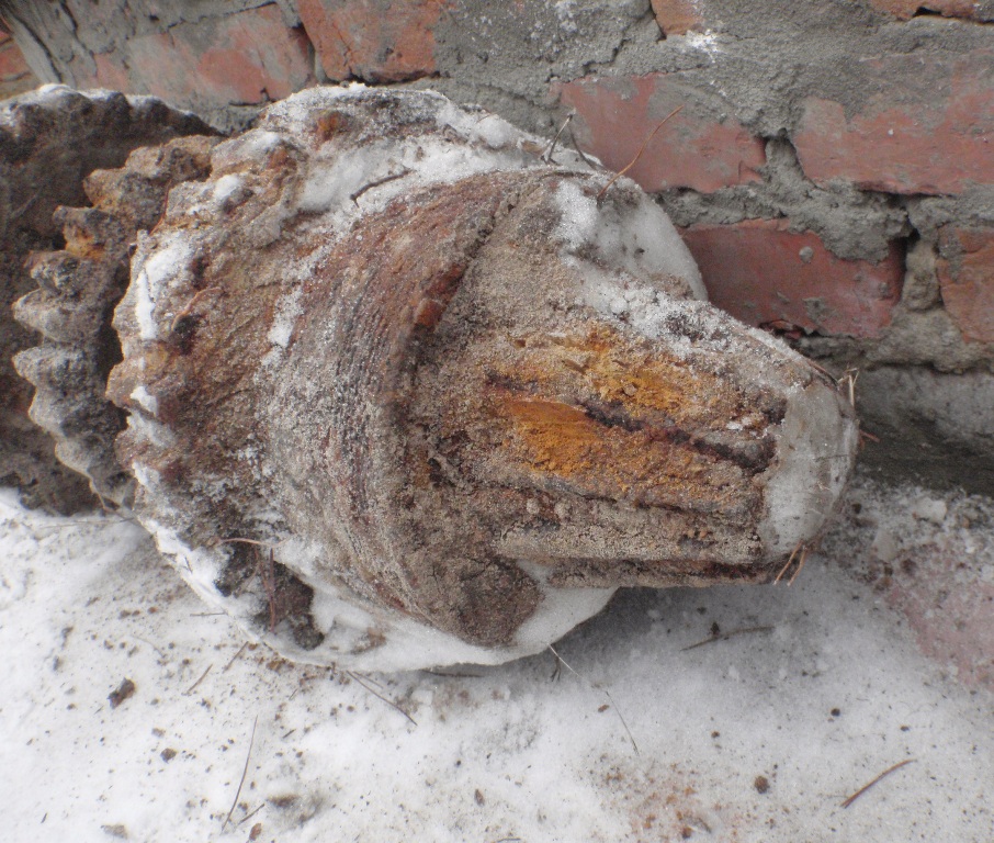

    Часть тансмисии. Только от чего?
  4. Ходер
    Ходер Oberleutnant
    1.946
    Приветствую, не простая задача, панцерная архаика от Кайзера заблудилась в черниговской обл., трансмиссия похожая стояла на тяжелом танке А7V [​IMG], производства "adlerwerke"..... http://armor.kiev.ua/Tanks/WWI/kaizer/kizer2.php
  5. Ходер
    Ходер Oberleutnant
    1.946
    ....как то сильно я увлёкся картинкой второго поста ТС, если кратко, то это вал трёхступенчатой коробки передач, тягач или трактор (близкий родственник панцера A7V) "Hanomag WD Z 50", или наша копия 'Коммунар"

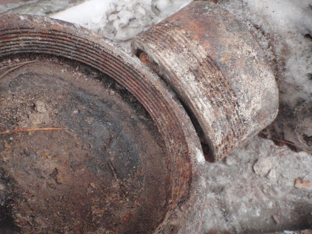

    Вот еще в том же окопе лежали 2 эти железяки, колпак точно на вал накручивался.
