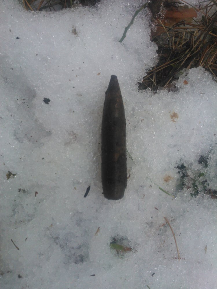

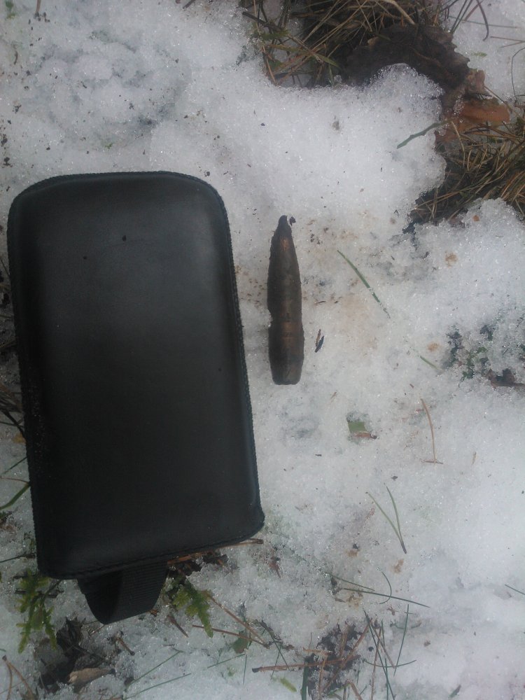

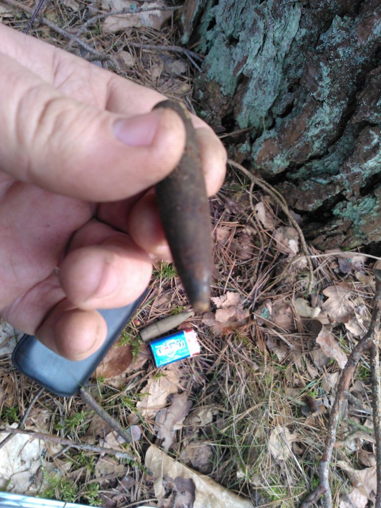

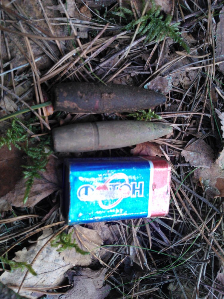

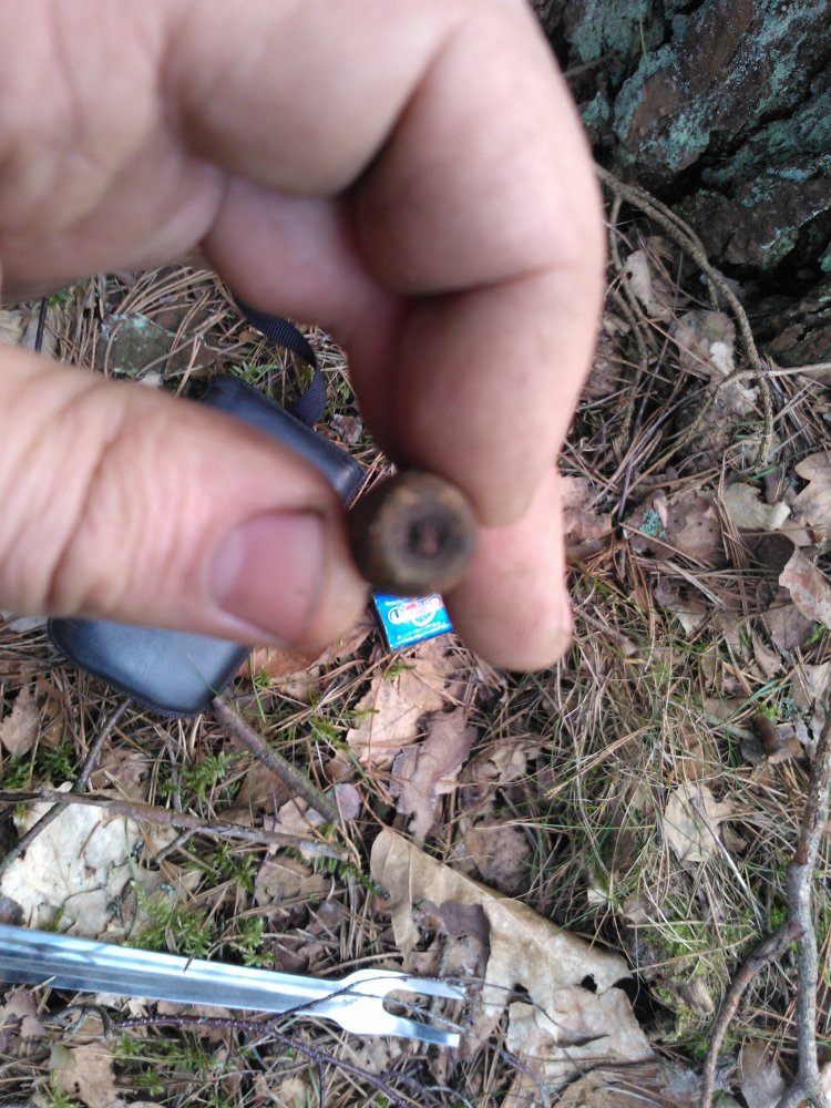

    Чуть достали из гильзы. Гильзу пришлось раскурочить. Пулю эту выкинули в болото. Опасна?

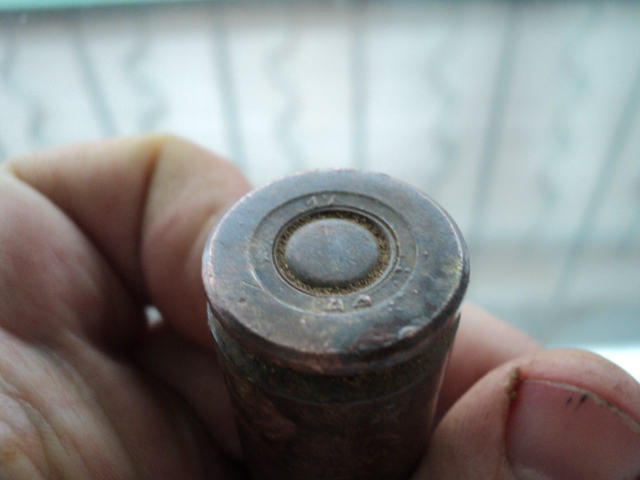

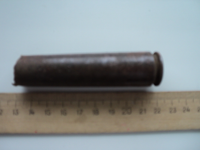

    Вот в этой гильзе сидела.

    12.7 Б-32 скорей всего.

    Payse
    Т.е без ВВ?

    Уточнение,на носу остатки краски есть?Сам нос цельный или составной?Спросил по тому что мне там желтая краска привиделась,тогда это http://ammo-collection.com/index.php?title=12,7х108/БЗФ-46 впрочем он то же относительно безопасен,правда я не уверен что БЗФ снаряжались на заводе №17...

    Вроде целый был. Краски тоже не заметил. Хотел в костер бросить, но потом решил не рисковать и утопил в болоте.

    Блин!Ну что за манера в болоте топить сразу?!
    Вот по совку просмотрите: http://ammo-collection.com/index.php?title=Заглавная_страница
    Надеюсь в следующий раз сразу топить не станете)))Действительно опасных вещей в калибре до 15 мм не так уж и много...

    А что с ней надо было делать, чтобы не опасная была?

    Ни чего,опасными можно считать только МДЗ,что Б-32 что БЗФ опасности не представляют,хотя в костре взорвутся обе...Смотрите устройство по ссылке выше.

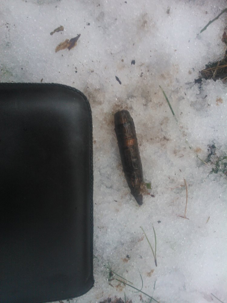

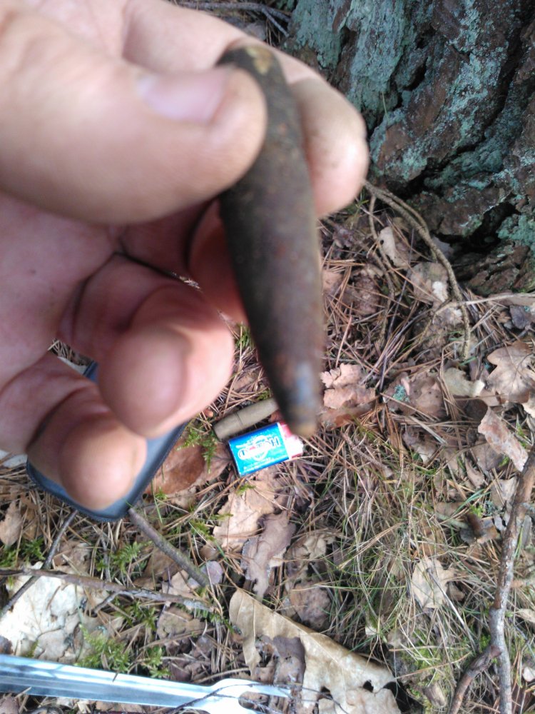

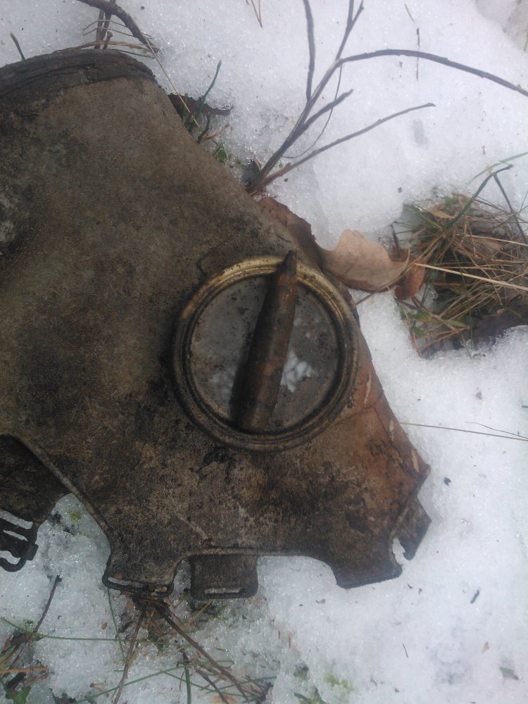

    Вот сегодня еще две большие пули нашел. На носу вроде как остатки черной краски просматриваются. Эти такие же?

    .50 (12,7х99) http://reibert.info/threads/50-bmg-12-7х99.266700/
