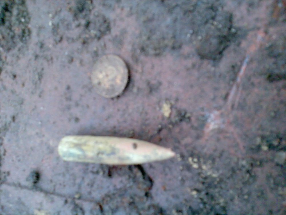

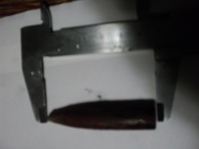

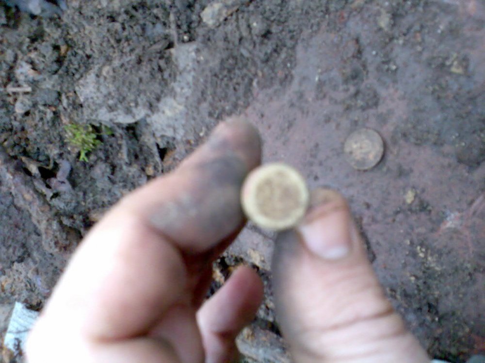

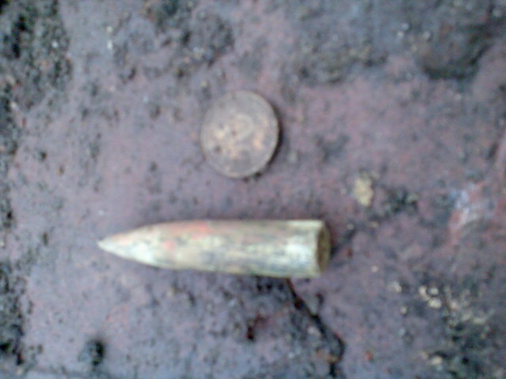

    Вот сегодня попалась хорошего сохрана латунная пуля. На телефоне фотки плохие, но прошла канал ствола, есть насечки. Опасна? И от чего она, если можно определить. Оставил на месте. На фото 10 пфеннигов для масштаба.

    Ай да фото ... :D
    Ну и конечно мы , коллекционеры патрон - всегда ходим с немецкими пфеннингами ;)
    Ну а если серьёзно - то мне видится трассер М1 от патрона 12,7х99 (.50 BMG) ...
    p.s. если это так - то он не опасен.

    .50 Браунинг, трассирующая пуля М.1

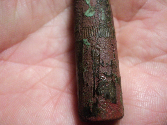

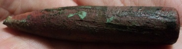

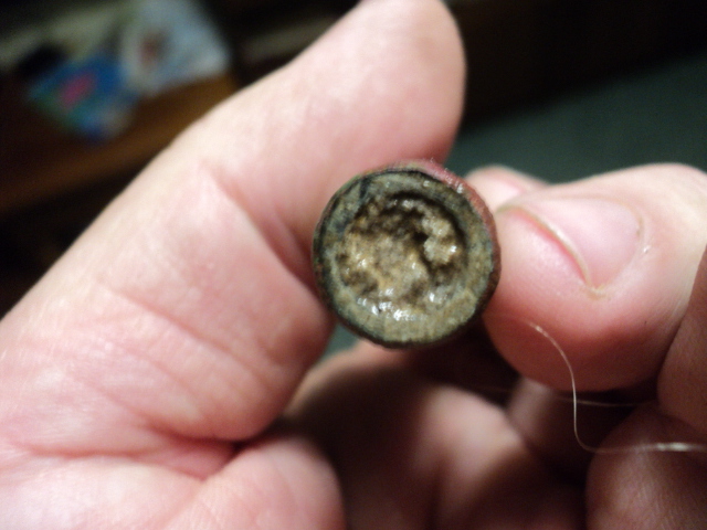

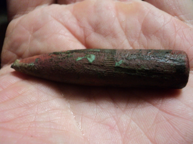

    Вот она. Можно ли внутренности почистить?

    а зачем? это естественный процесс выгорания трассера ...

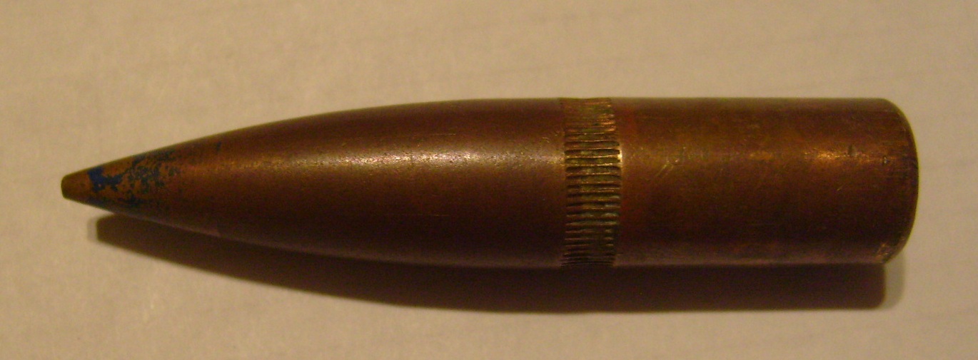

    Как по-мне,больше похожа на зажигательную английского производства.Гляньте остриё носика,там есть свинец?

    Что-то серое есть. Ковырять что-то не хочется.

    судя по отверстию это трассер... ножом ковырните слегка, если в задней части свинец ( а это скорей всего не так) то зажигалка...

    Если трассер,не долбанёт, это точно.Если зажигалка,и это окажется свинец,тоже не долбанёт,только свинец не нужно совсем не долбить-сверлить.Ещё зажигалка магнитится.
    И всё-же я вижу Английскую зажигалку,с более узким носиком,чем у трассера.С ув.Стас

    Да, пуля не магнитится.
  15. Ku$to
    Ku$to Gefreiter
    320
    Тогда наверное это всё-же трассер.Меня накатка смущала...

    так на них она тоже имеется ... да и чисто визуально конус очень похож на М1 ... да и не магнитится ... так, что трассер это как говорилось выше.

    Имеется,Вы правы,но как же форма накатки?На трассерах куда-ни глянь везде чёткая с ровными краями,даже на представленной Вами ссылке.Чего не скажешь о штамповке зажигалок,ну согласитесь,ведь на этих 3х фото она одной формы?
    http://predalien.users.photofile.ru/photo/predalien/151065909/xlarge/174525772.jpg
    http://reibert.info/attachments/s7004773-jpg.1510895/
    http://reibert.info/attachments/dsc01222-jpg.2985806/
    Но раз не-магнитится,что тут сказать...я согласен на трассер)Но буду признателен,если иголкой проверите отсутствие свинца в донце.

    Камрад) со всем уважением, обратите внимание на заднюю часть - вернее на толщину стенки пули :) ну никак не тянет за жЫгу .. .
    а размеры "накатки" - которая каннелюра ;) - бывает разная и может плясать от года выпуска или от производителя ... :)

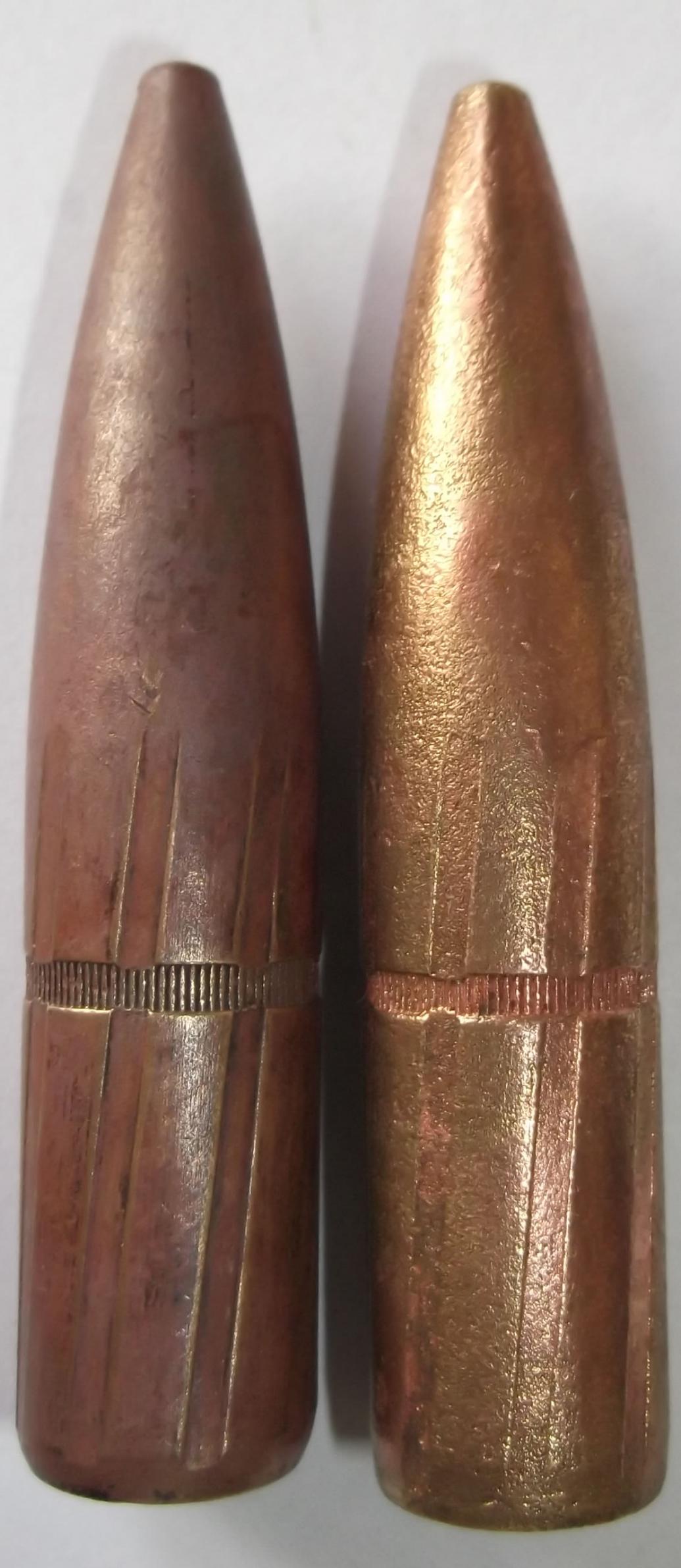

    Странно, что не магнитится. Форма пули, расположение и форма накатки больше напоминает именно британскую зажигалку. Да и фото донной части тоже не противоречит такой версии. Может быть, магнит слишком слабый у ТС? Магнититься там должна только стальная трубочка, находящаяся под томпаковой оболочкой.
    Вот фото для сравнения пули британской зажигалки, пули ТС и М1 производства США.

    да ребята ... по ходу это всё таки жига ... ТС - проверьте её сильным магнитом.

    И я о том же,с такой накаткой трассеров ещё не видел,только жиги.И нос более узкий.
