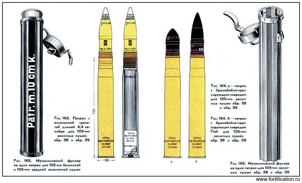

    Помогите определить гильзу. Интересно.
    Материал чер.мет.
    Диаметр горла точно не скажу, около 10 см.
    Стоит рядом с обычной среднестатистической лопатой.

    ПС: чисто з припущень - думаю, це щось сучасне на кшталт заряду до танкової гармати.

    Невеликий спеціаліст - але щось подібне до 88мм - можливо Тигр.
    Необхідні більш детальні розміри.

    нет, это "на войну" и к тому же немец. И таки да, похоже от танковой пушки. Проскакивали на форуме в находках, жалко не запомнил когда опознавали...

    Без каких либо сомнений KwK 43 88 мм.

    Спасибо!!! значит открываем охоту на тигров.))
    п.с.
    Не копаная, тихо стояла в сенном сарае у родственников.
    Если интересно, то позже внесу точные размеры.

    и не на обычных Тигров, а на Королевских ! ;)

    Если калибр около 10см, то, скорее всего, вот оно:
