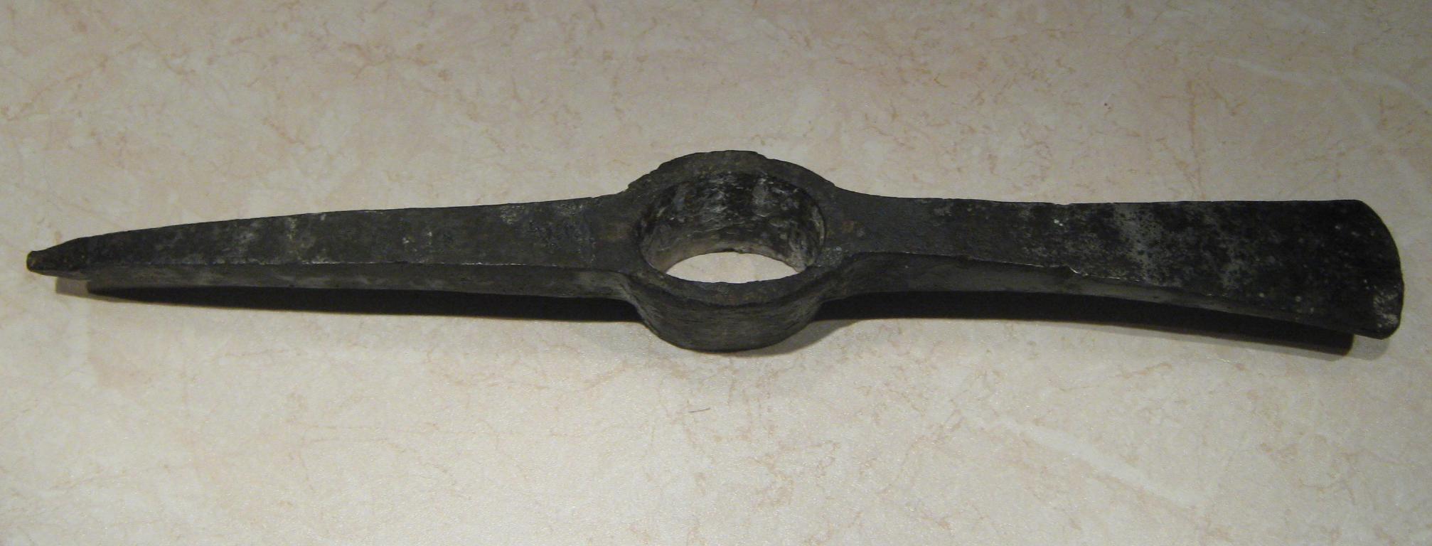

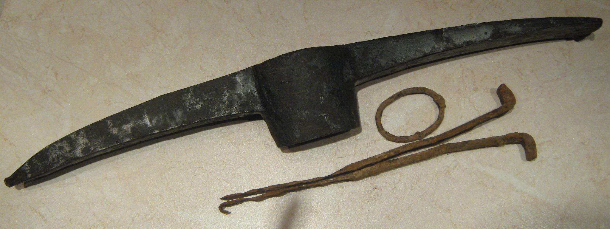

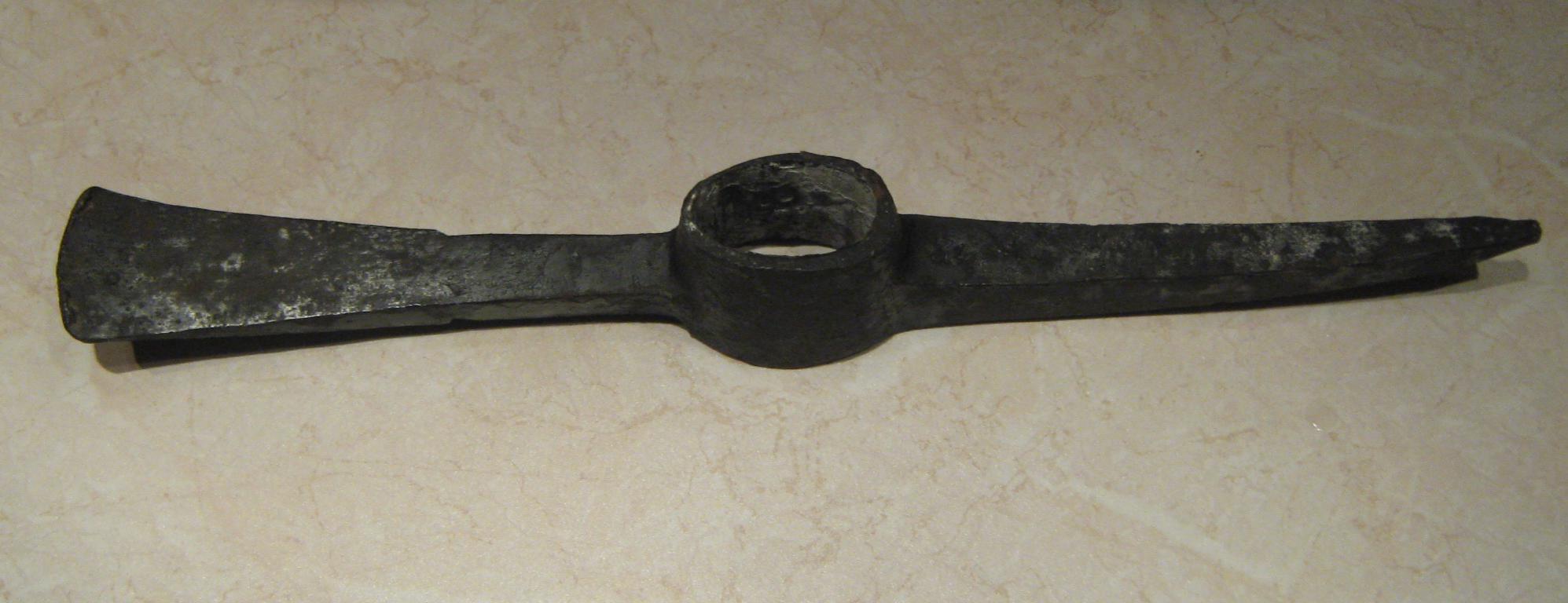

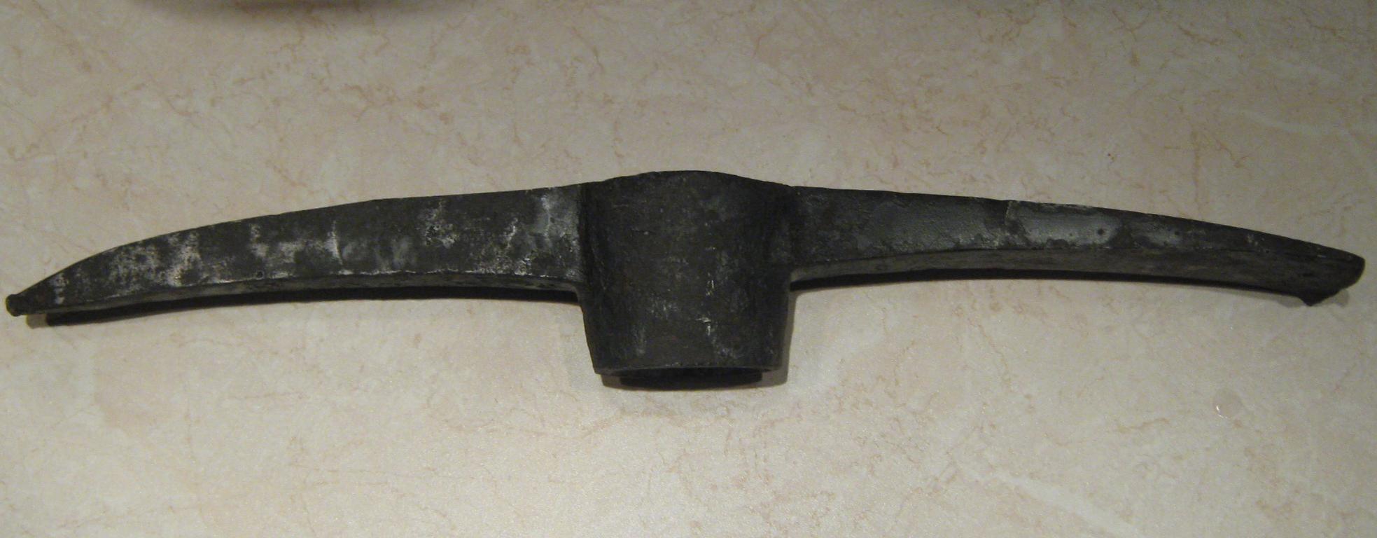

    Подогнали мне на днях ганс-кирочку. После электролиза получилась вот такая симпотишная вещица .Длина предмета 49-50см... Нужны фоты гдеб можно былобы поглядеть как сия штуковина выглядит внатуре с черенком .Ещё вопрос по поводу- как правильно осаживать кирку на древко? Клинья трохан с хитрицой отверстий в них нет и они не прямые а слегка изогнуты в середине ... Может есть у кого фото данного инструмента в сборе? Заранее всем спасибо за участие!!!

    Насаживать так же, как и малую строительную кирочку каменщика. Черенок должен иметь форму конуса и в самой толстой части быть чуть толще, чем отверстие в кирке. Клиньев никаких не понадобится. Черенок вставляется сверху кирки. Под собственной тяжестью при работе садится намертво.

    Таки это понятно что не понадобиться, но хотелось бы добиться натурного облика! Т.е. кирка была предоставлена мне вместе с клинами и кольцом( и огрызком бывшей некогда рукоятки по которой ,к сажелению, определить как клины были в ней закреплены не возможно) поэтому стальные клины должны присутствовать ... Уточню размер кирки 56см ,если это чегото даст!
