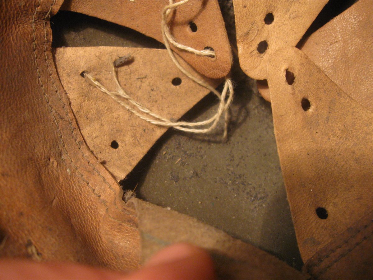

    Добрый вечер!
    Сегодня взял спустя пол года с полки своего болгара и увидел что с подшлема сыпется какая-то херня. Присмотревшись к подшлему, увидел выжранные молью некоторые участки и куча их фекалий :p.
    Мужики, помогите спасти болгара, подшлемник родной, жаль будет уступать его этим летучим-ползучим-жрущим!
    Как потравить моль ? Чем смазать подшлемник ? Как его вообще привести в порядок ? С подшлемами раньше дела не имел, по-этому объясните пожалуйста детально.

    Ну моль жрет не кожу, а тканевую прокладку. Так что обрабатывать саму кожу ничем не советую. Насчет табака вопрос спорный, например моя теща пробовала так спасать мех от моли - эффект близкий к "0"....то ли табак уже не тот, то ли моль обнаглевшая до нельзя. Советую все же применить порошкообразные средства от моли (их обычно продают на базарах на лотках с ядами от всякой нечисти). У меня такой же болгарин как у вас М 36 С и стоит на полке на балконе - ничего в нем не заводится т.к. моль любит уют и тепло, а на балконе неуютно.

    Камрад точно написал-моль жрет на болгарине подкладку-и я уверен он тобиш подкладка и есть рассадник...друже да забей в гугле купи на рынке средств масса главное чтобы шлему не вредило...тот же табак поможет но только настоящий-а он как и моль нынче не часто попадается:D

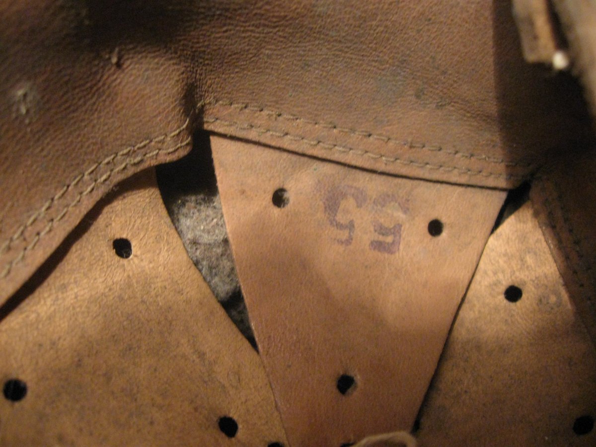

    Камрады, обращаюсь к болгароводам! Как и чем можно восстановить подшлем чтобы в результате не сошли чернильные штампы ?
    Там речь шла об кремах и масках ?!

    Если там была какая-то подкладка....то от нее и следа нету, сама кожа.

    Там должна быть подкладка если это клмплектный М 36 С, типа шинельного сукна. На моем болгаре она тоже сильно повреждена....твким приехал ко мне. В вашем случае, насколько я понял, моль "поработала" именно в р-не сгиба подшлемника - скорее всего эта падла и жрала остатки подкладки (которую выдрали оттуда ранее) оставшиеся в сгибе.
