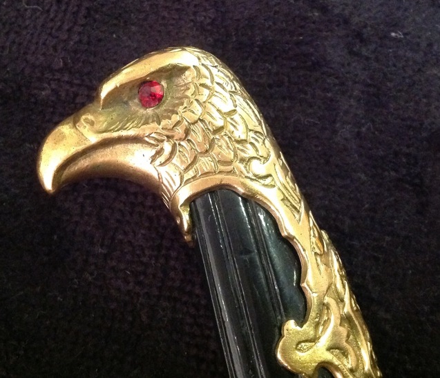

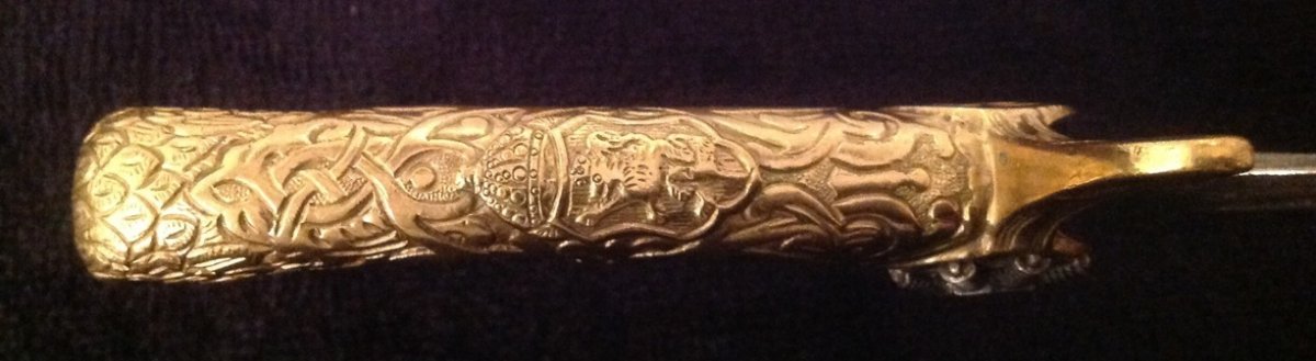

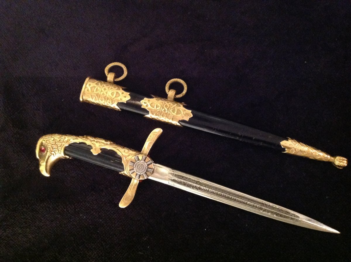

    Коллеги выскажитесь пожалуйста по поводу подлинности данного предмета.
    С уважением. 13.JPG 14.jpeg 15.jpeg 16.jpeg 17.jpeg 18.jpeg 20.jpeg 21.jpeg 22.JPG 23.JPG 24.JPG

    В общем всё не плохо...
    Надо помнить, что болгарские кортики (наряду с венгерскими) - САМЫЕ подделываемые!!!
    Но!

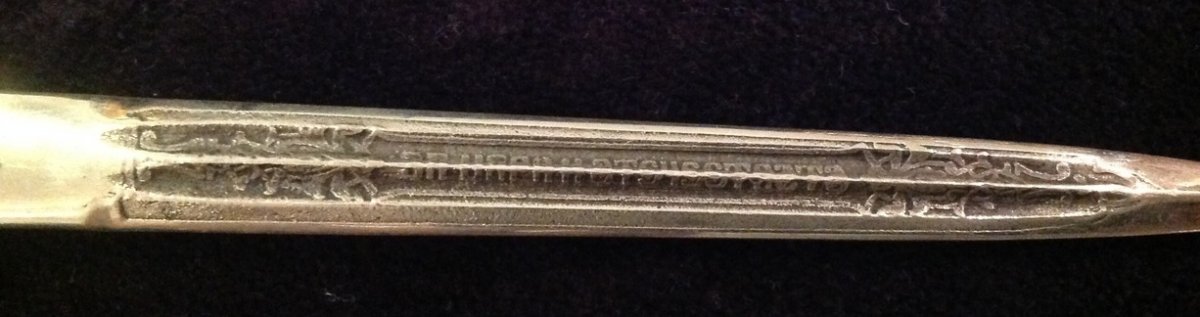

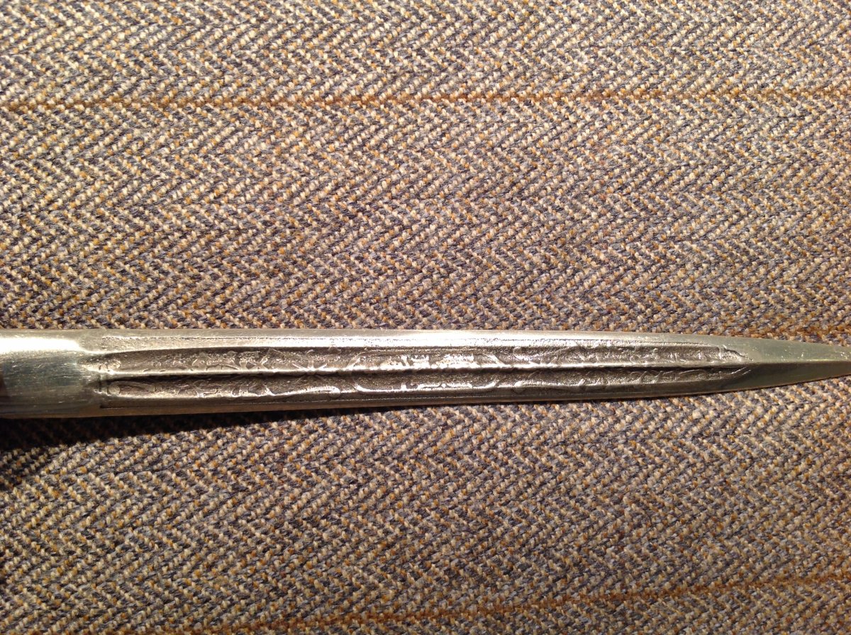

    1. Не нравиться лезвие... - состояние не соответствует остальным деталям.
    Впечатление, что лезвие - плохая копия, взамен сломанного / "убитого" и т.п.

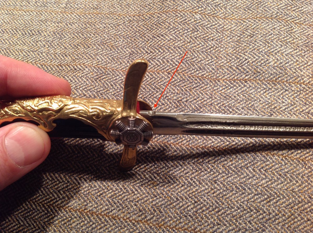

    2. Вопрос - накладка из белого металла на гарде, символизирующая 8-ми цилиндровый авиамотор, накладная или нет.

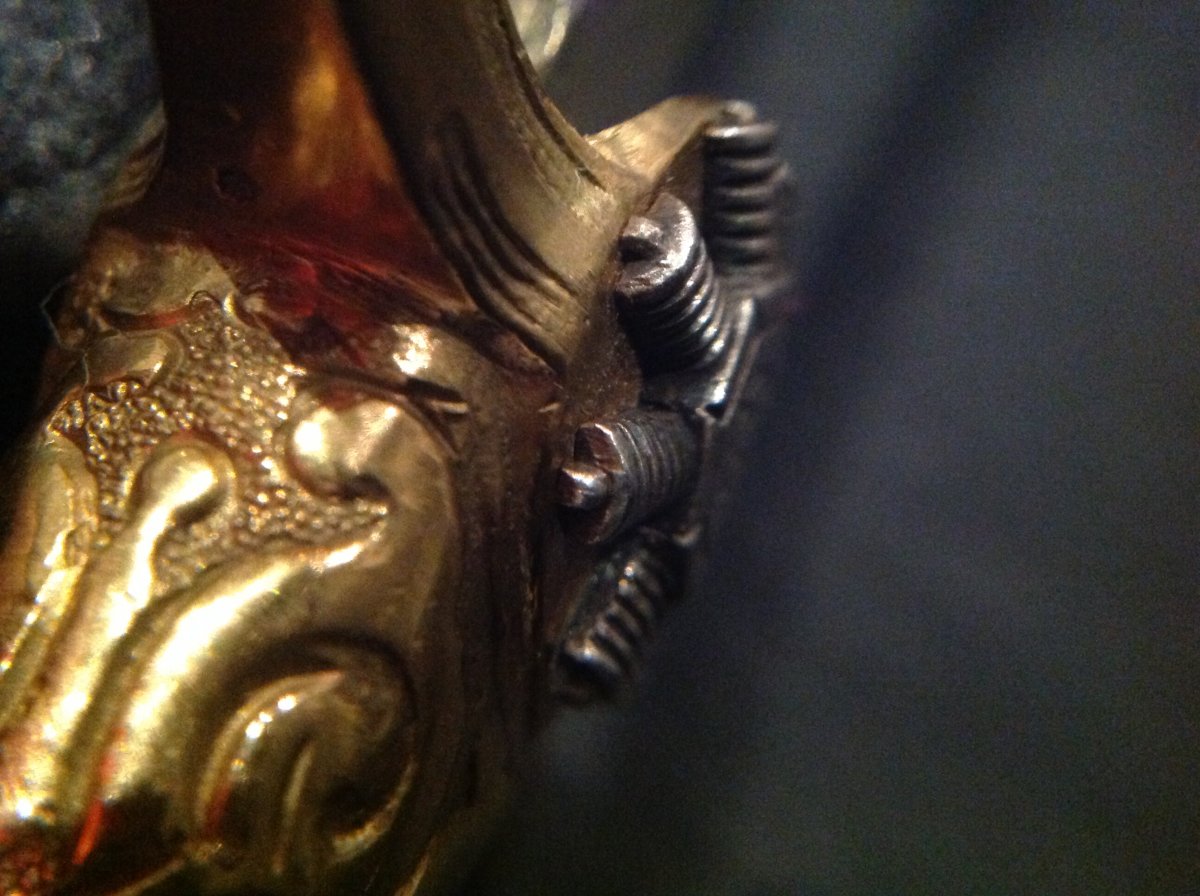

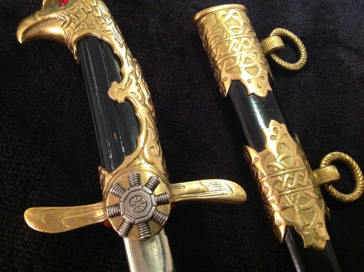

    Добрый вечер.

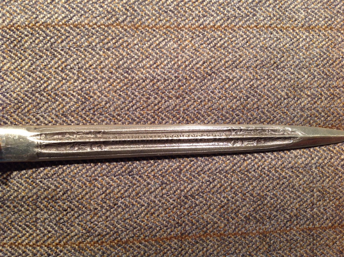

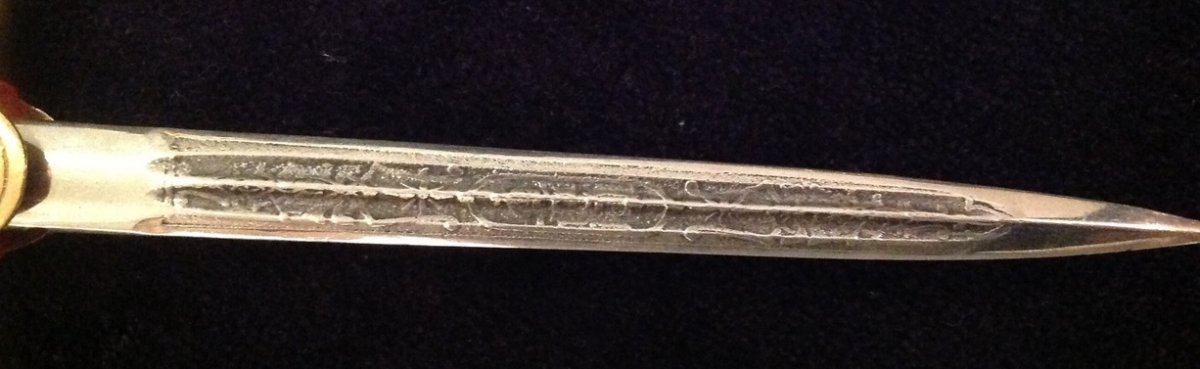

    По 1 вопросу. Как можно проверить лезвие? Может механически на изгиб, или каким-то другим способом? Фото более лучшие именно клинка?
    По 2 вопросу да накладка на гарде накладная. Высылаю фото!

    Да я посмотрел фыставленные фото клинка и в живую, очень сильное отличие. Фото клинка очень размыты и плохие.
    Может сделать новые фото?

    Но я покажу Вам скан из книги Тодора Предова. Вы сравните со "своим"...
    Чуть не забыл...
    Скажите, у Вас так (включая размеры) ???
    "... Длина клинка 155 мм, он изготовлялся из высококачественной стали, линзовидный, хромированный, шириной 14 мм и толщиной у пяты 8 мм..."
    "... Орлиная голова, венчающая накладку, также очень красива, глаза сделаны из обработанных рубинов. Крестовина длиной 65 мм выполнена в виде самолетного пропеллера и двигателя. Пропеллер украшен продольными полосами, имитирующими слои материала из которого он изготовлялся. Самолетный двигатель имеет 8 цилиндров и отлит из серебра. Он крепится на лицевой стороне на специальном расширении крестовины поверх пропеллера. На обратной стороне, на таком же расширении в двух концентрических кругах помещен щит с гравированными инициалами или монограммой офицера. .."

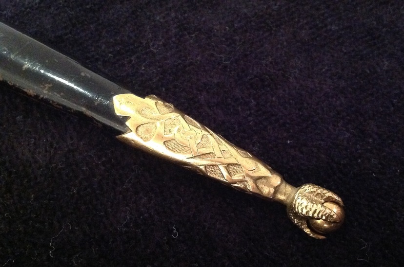

    "...Наконечник ножен длиной 55 мм, сделан и украшен также. Согласно описанию он оканчивается стилизованной орлиной лапой, держащей в когтях голубой шарик, символизирующий землю, с нанесенными черным цветом очертаниями континентов..."

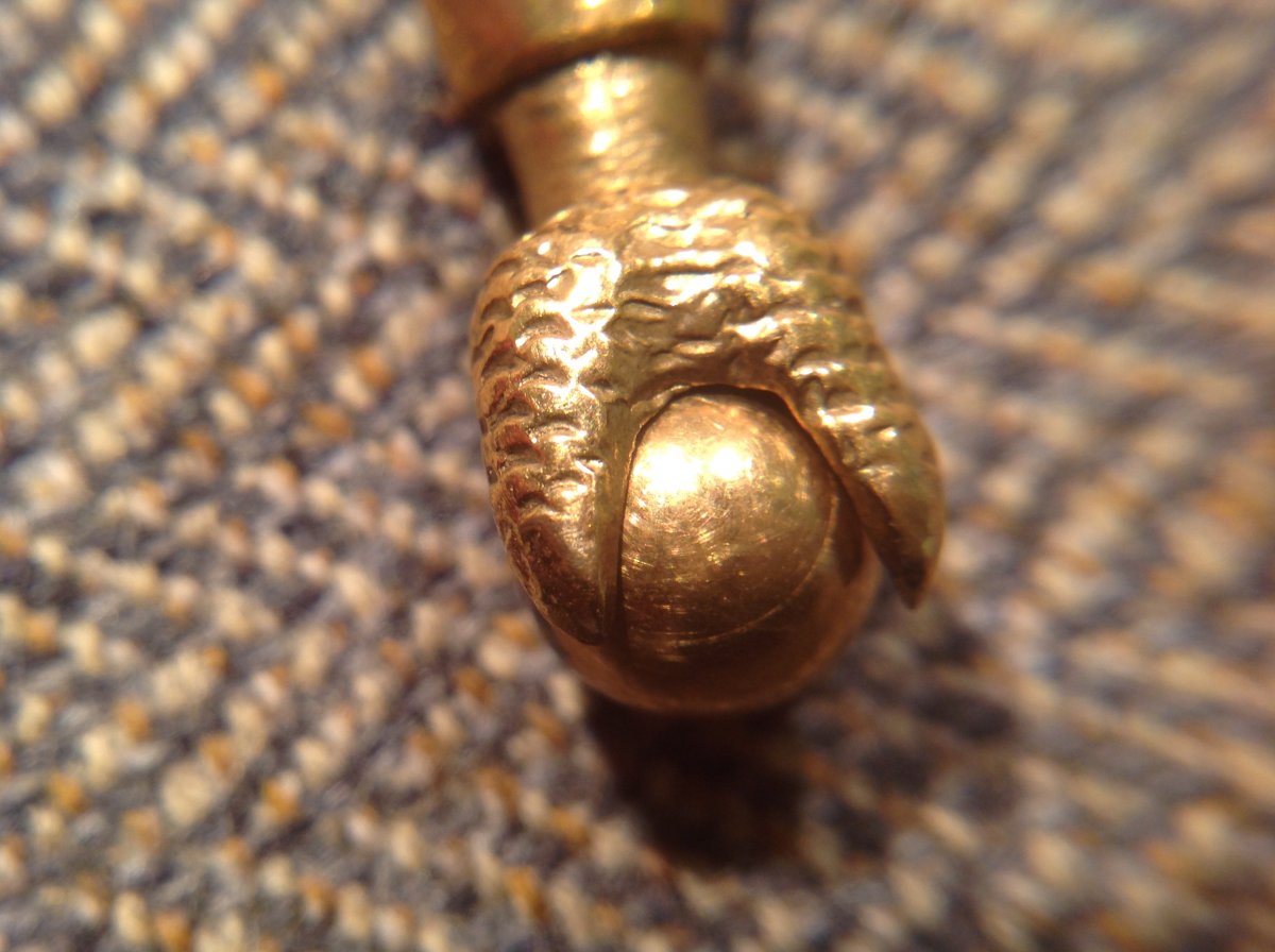

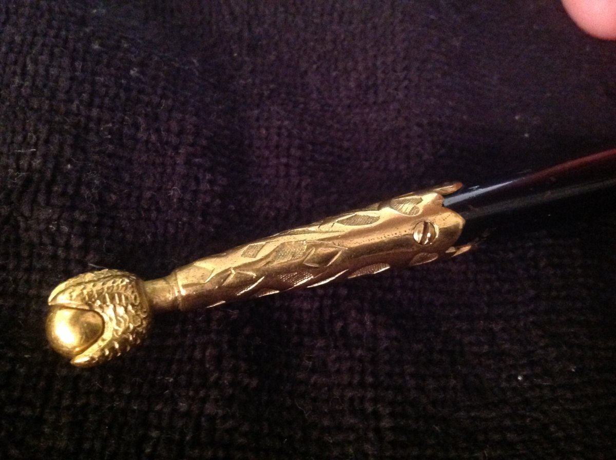

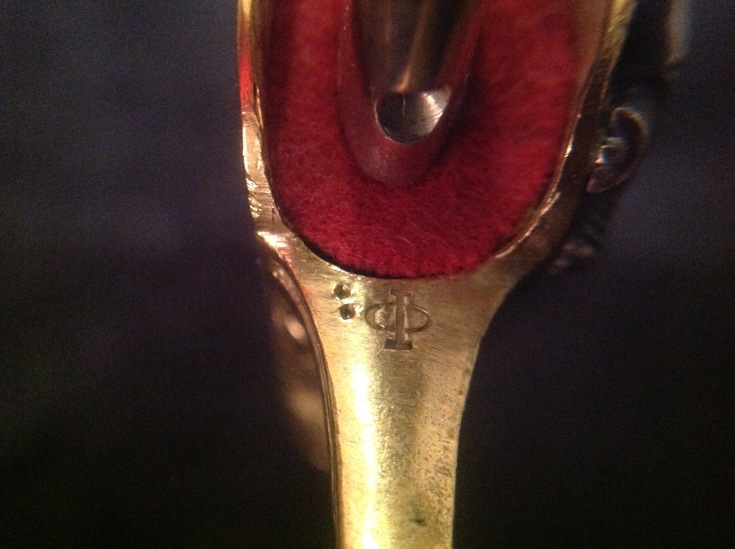

    Добрый день, вот размеры обсуждаемого предмета
    Длинна клинка - 157 мм.
    Ширина клинка у пяты - 14 мм.
    Толщина клинка у пяты - на взгляд 6 мм. Он немного шаровидной формы, сложно померять.
    Наконечник ножен - 55 мм.
    Длинна крестовины - 68 - 69 мм.
    Вот по поводу шарика в лапах ( он не синего цвета ) и клинка, даю фото.
    Ещё на клинке с торца у пяты есть углубление, фото тоже прилагаю!
    С уважением.....

    Описание, которое я привёл, соответствует кортикам, произведённым для Болгарии немецкой фирмой Хёрстер.
    Автор упоминает, что был 2-й вариант, болгарского производства.
    Очевидно, у Вас такой...
