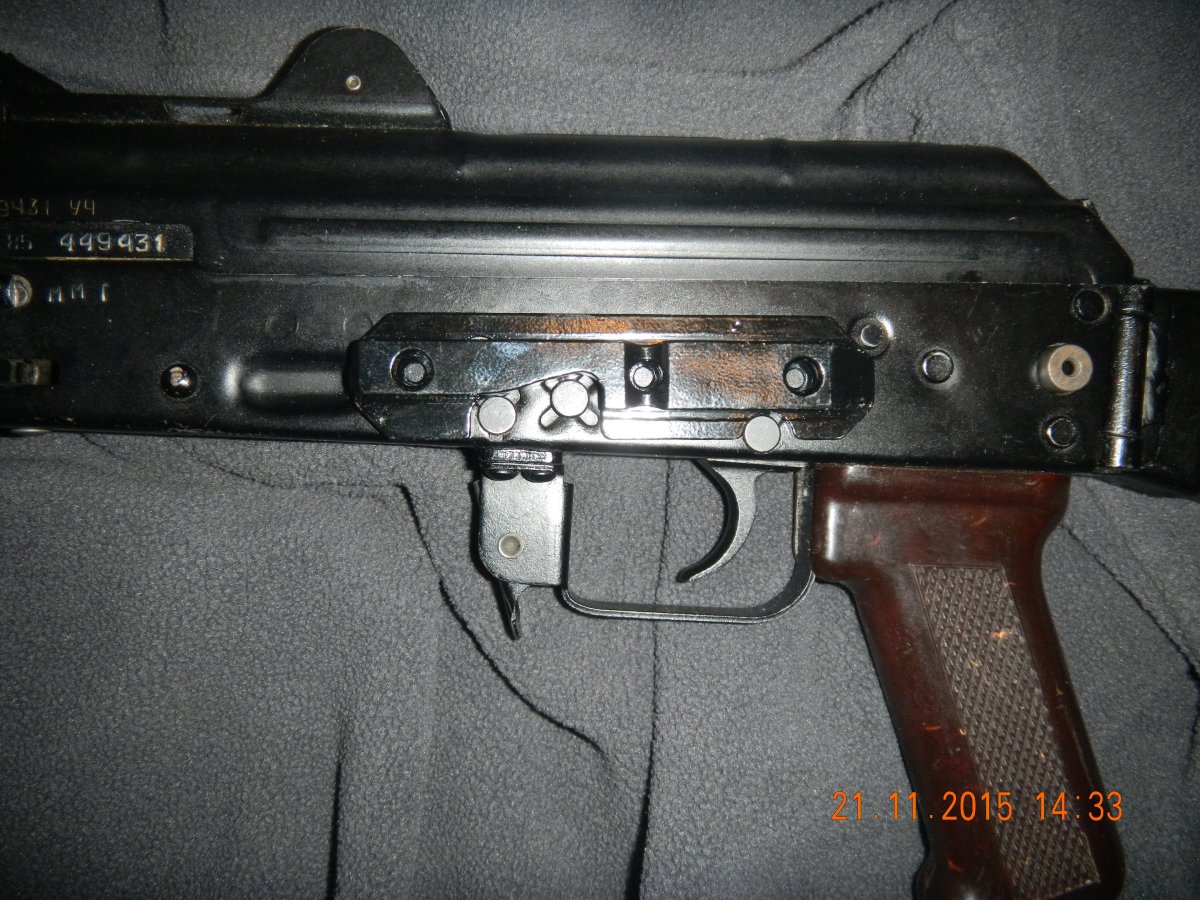

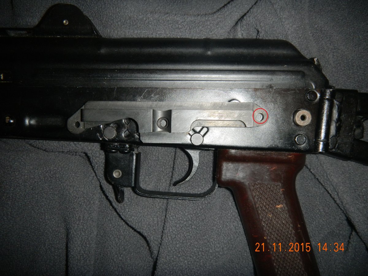

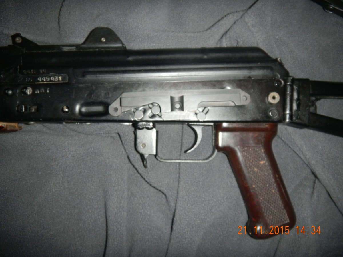

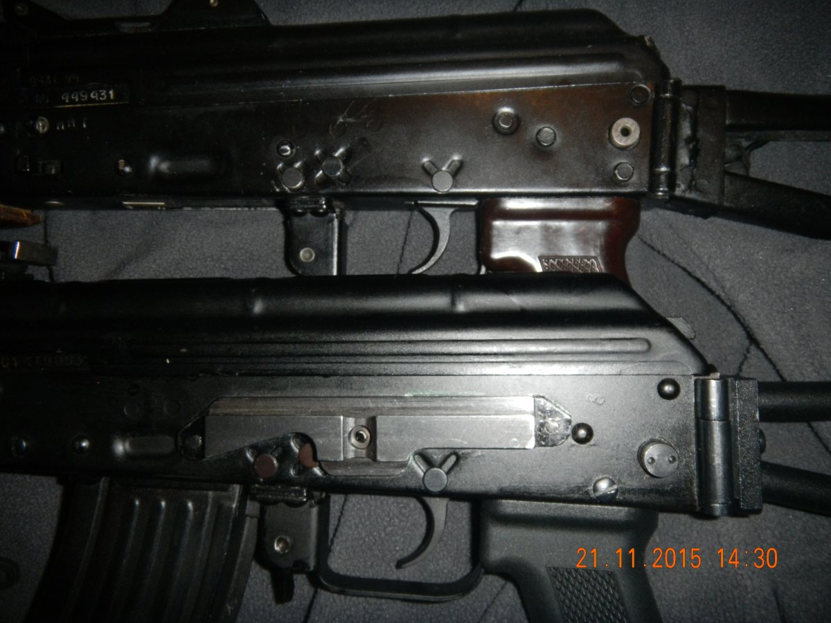

    Итак, после примерки боковой планки на АКСУ я обнаружил несколько отличий от установки на стандартные АК-47 или АКМ , а именно
    - третье отверстие планки (см. красный кружок на фото ниже) попадает на заклёпку внутреннего крепления приклада, естественно при установке планки надо будет от неё и плясать, то есть убрать заклёпку и делать выверку планки совместив с этим отверстием.
    - установив планку, получается что стандартный кронштейн от АК не станет, так как будет упираться в прицельную планку, которая у АКСУ установлена на крышке ствольной коробки. Нужно ставить кронштейн более высокий, но это не проблема, они есть у меня.
    Даю фото:

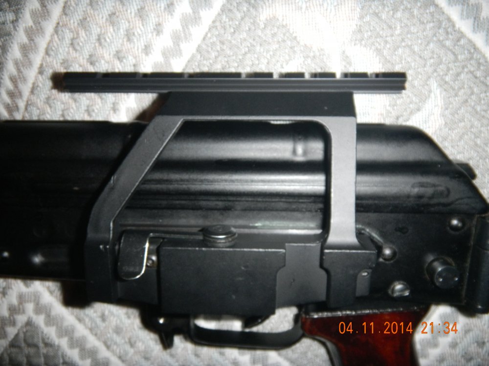

    Вот такая станет???
  9. Продавец АлеКсеМ
    АлеКсеМ Feldwebel
    884
    Палата № 6
    Если отпилить переднюю часть Вивера до рамки кронштейна, то должен стать
  10. vkedax
    vkedax Stabsfeldwebel
    11
    13
    963
    Советский союз
    Она же помоему переставляется?!
