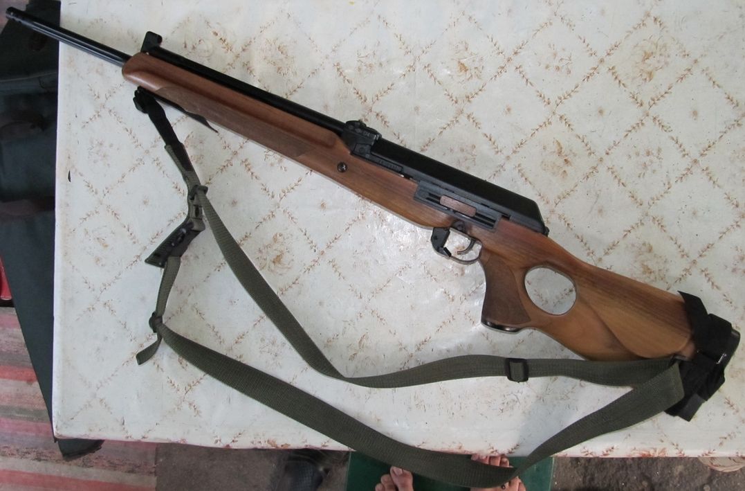

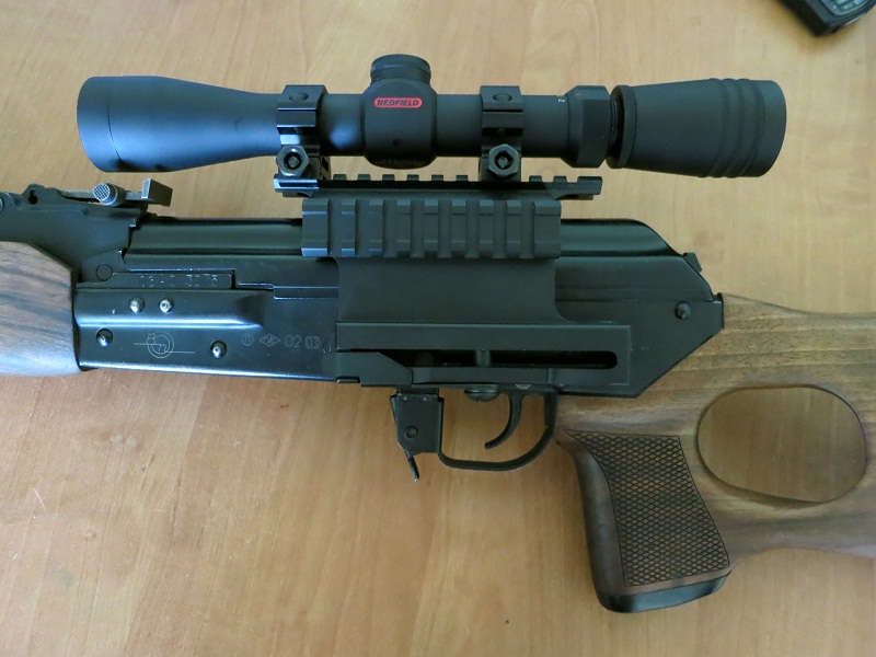

    Здравствуйте. Что бы дать Вам совет, мне нужно увидеть левую сторону Вепря, ещё померяйте толщину дерева на ложе куда прячется ствольная коробка (если у Вашего Вепря похожее ложе как на фото ниже)
    Или у Вас такой вариант?

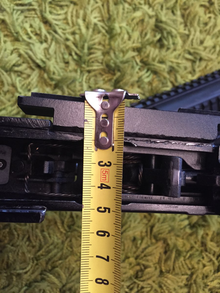

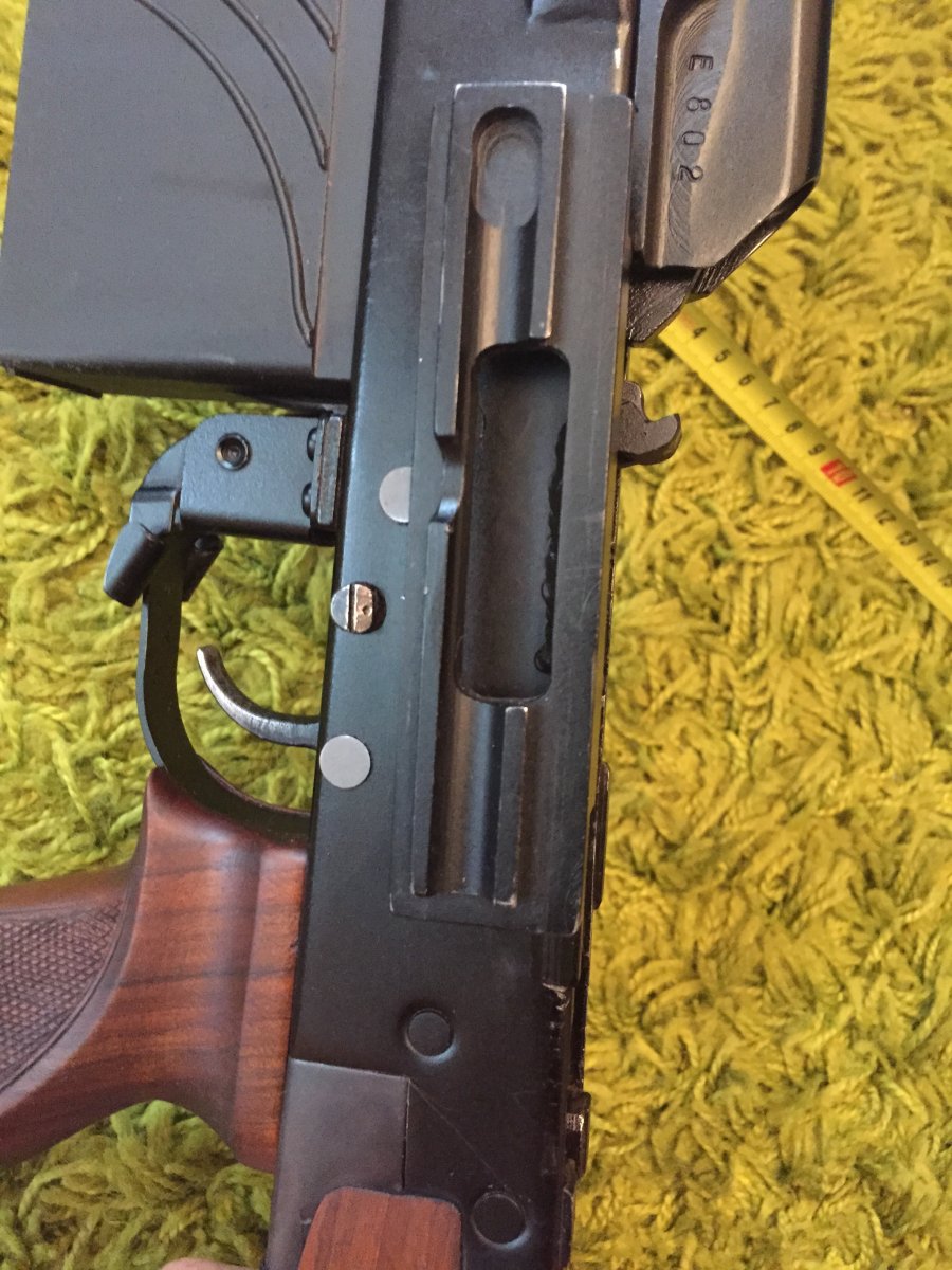

    у меня такой как на первом фото т.е. вепрь-супер но родное ложе снято и сделано новое ложе и цевье, как на просто вепрь фото №2 и еще боковое крепление как на фото №1 спилено т.к. было приварено в сантиметре от коробки из-за суперовского ложе, что давало установку моего крона или любого другого не соосно оси канала ствола по кольцам (смещение влево на 10мм.) по этому хочу установить новое на коробку. Крон у меня utg 973 image1 (1).JPG IMG_0425.JPG

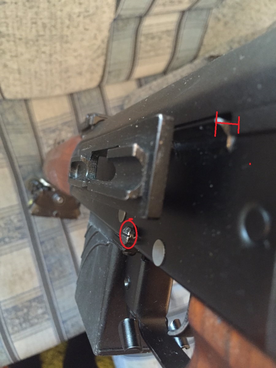

    Ну на этот крон, я бы рекомендовал Лот №1, будет чёткая соостность со стволом.
    Только я не пойму пару моментов:
    - что за болтик? (обвёл кольцом на фото), возможно будет мешать боковой планке
    - что за выступ? на сколько мм. (обоз. на фото)

    болтик-это предохранитель на супере IMG_0427.JPG , выступ это задний упор он есть с двух сторон коробки на всех вепрях для крепления верхнего трех точечного фирменного вепревского крона

    Если выступ не более 3-4мм., то он не будет мешать одеваться крону.
    Еще один момент. Предохранитель будет мешать правильной установке планки. Надо будет в средней нижней части ластохвоста делать вырез , тоесть срезать 4-5 мм.основания. Фото схему где врезаться в планке для ясности могу завтра скинуть.

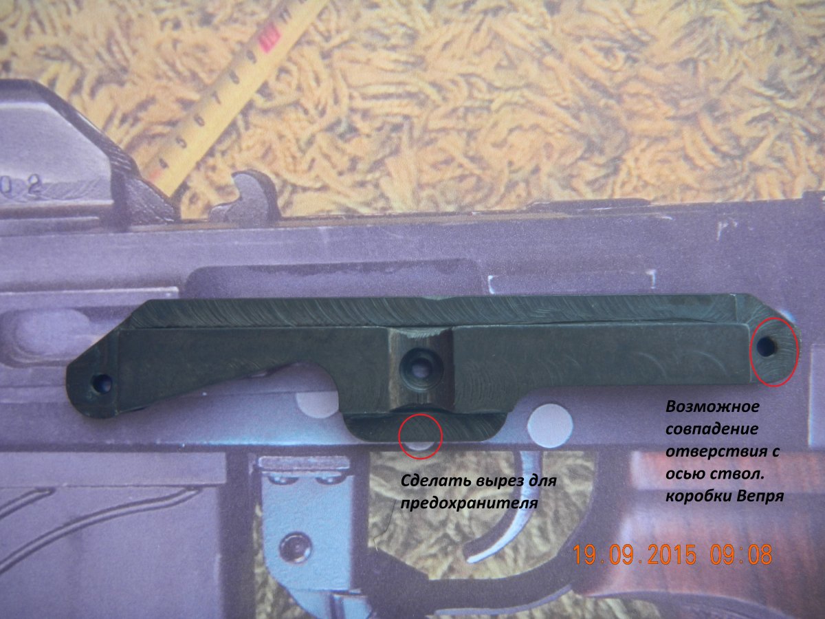

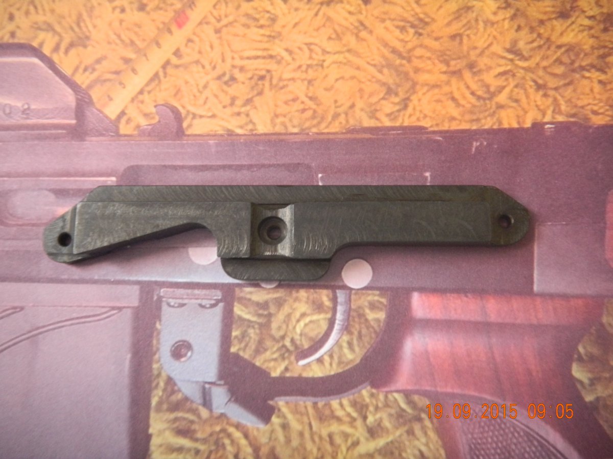

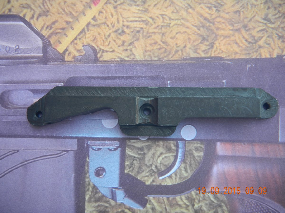

    Добрый день.
    Вот решил виртуально приложить "ластохвост" на Ваш Вепрь, естественно в маштабе 1:1 (точность колеблится в пределах 1-1,5 мм.), ну и вот какие получились результаты:
    Теперь о проблемах или скорее о доработках, которые прийдётся Вам делать, они на фото ниже...

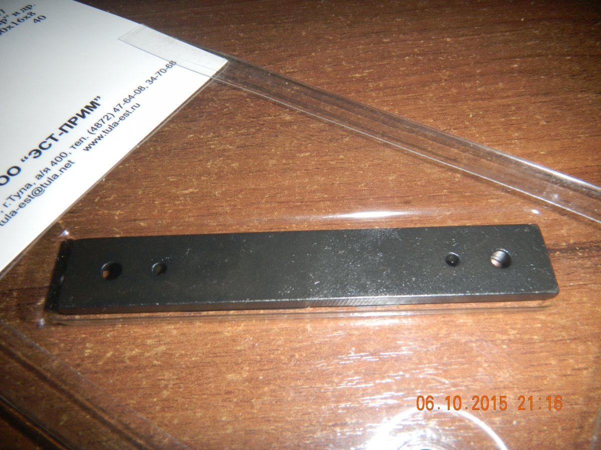

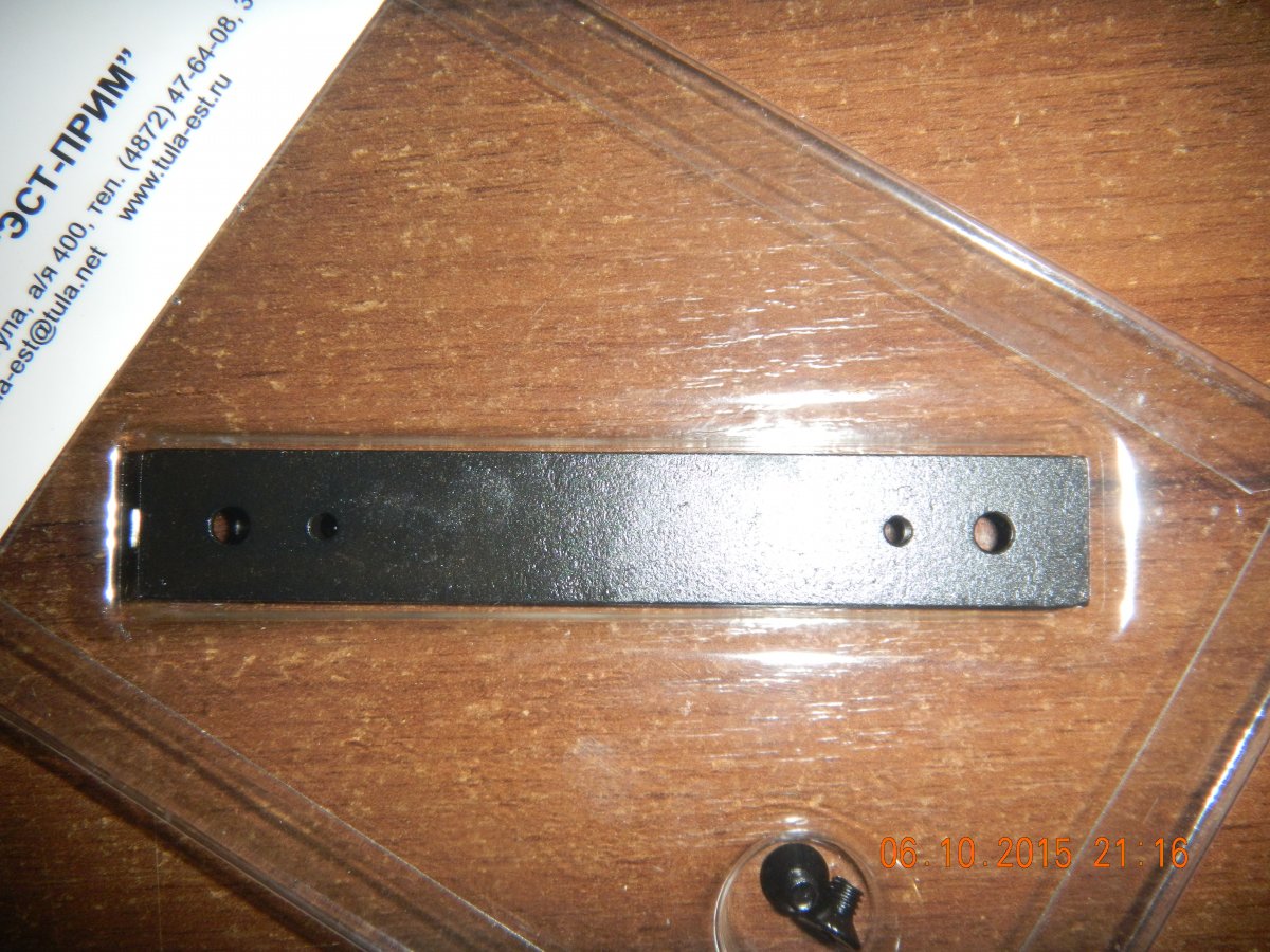

    Завод пишет не правду. Ту планку, которая фиксируется и на ствольной коробке и на дереве, пусть ставят другие. Я посмотрел, как установлена боковая планка на снайперской Мосина, поэтому определился четко. Можно фото обратной стороны планки Лот №3??? И стоимость?
  13. Продавец АлеКсеМ
    АлеКсеМ Feldwebel
    884
    Палата № 6
    Даю фото, остальное в личке:
  14. BODHARD
    BODHARD Gefreiter
    175
    Спасибо, это не то, что мне нужно. Она плоская

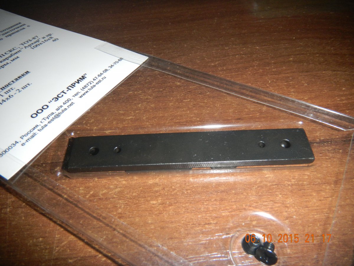

    Планку (лот 2) получил. Можно узнать изготовителя? Смутила окраска из баллончика. Впервые такое вижу. Характерно для кустарногопроизводства. Заводские планки и продвинутых самодельщиков обычно воронят. Краска облезет в местах контакта с кронштейном и будет ржаветь.
  26. Продавец АлеКсеМ
    АлеКсеМ Feldwebel
    884
    Палата № 6
    Производство находится в Китае. У них всё красят.
