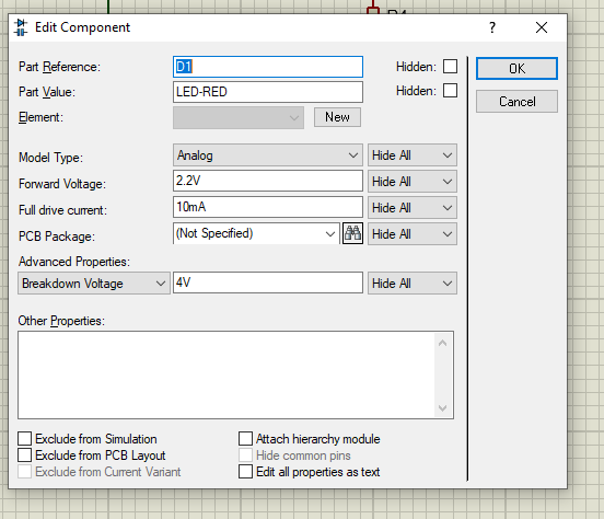

    Важливий момент : Свілодіод на симуляції яки ттх має ? (дуууже важливий момент: падіння напруги на переході)

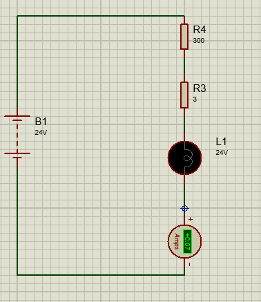

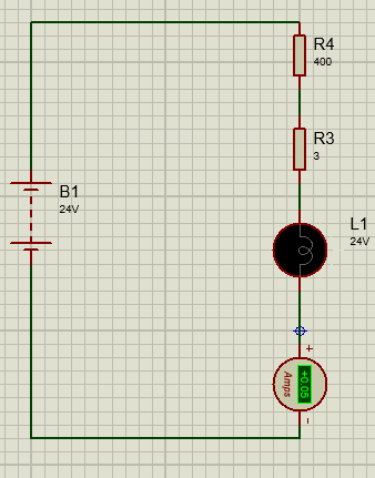

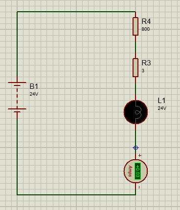

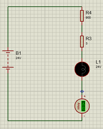

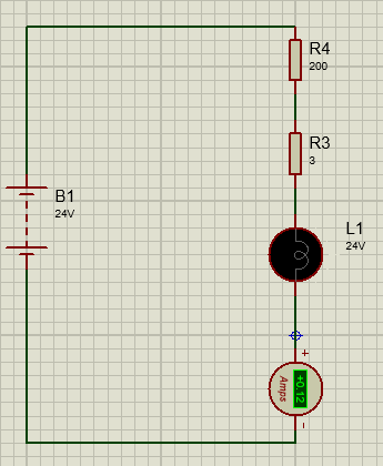

    Ну если он проволочный то должен быть линейный.
    Мы ведь только предполагаем ,что там может быть.
    На счет линейности ламп.
    Они более линейные чем светодиод.
    Вот вам измерения и грвфик линейности.
    l100.png l200.png l300.png l400.png l500.png l600.png l700.png l800.png l900.png l1000.png
    на графике видно,что у лампы кривая поднимается более менее равномерно,очень резких скачков нет, почти на всем диаппазоне
    Останнє редагування: 13 гру 2020

    светодиод у меня стоял по умолчанию вот такой

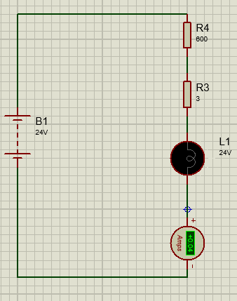

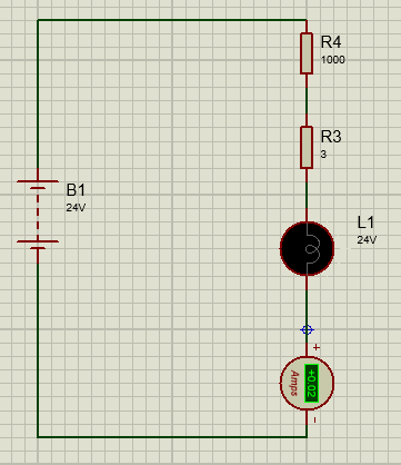

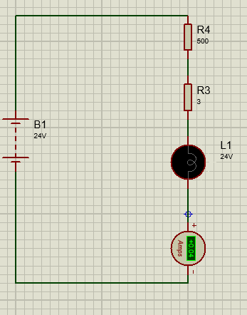

    Попробовал в Протеусе высчитать переменный резистор,получилось 240 ом
    Сопротивление лампы 0,02 ом

  7. gvv2309
    gvv2309 Oberstleutnant
    3.455
    Київ
    Так это на линейности не повлияет.
