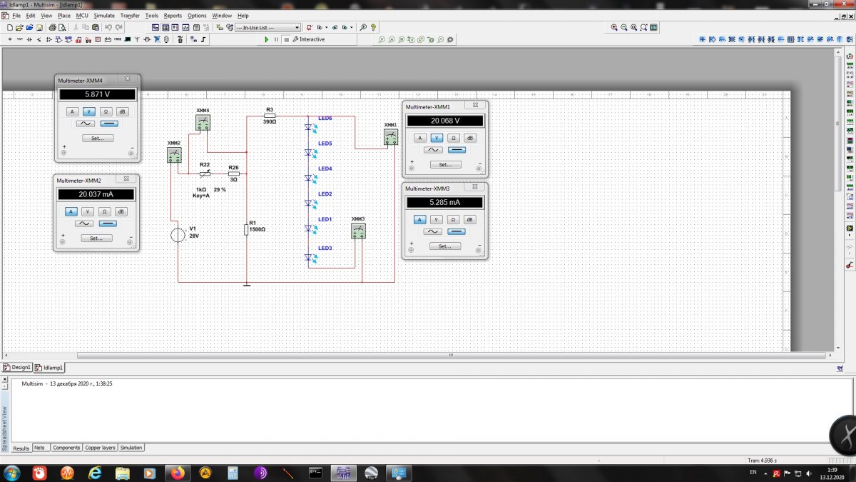

    Малювати потрібно після отримання даних по штатним резисторам ( ТС написав же що потрібно зробити з мінімальним колгоспом)
    - там нема що описувати . Звичайний резисторний дільник напруги+діодна збірка+стабілітрон +конденсатор (стабілітрон та конденсатор для захисту від стрибків напруги) +світлодіодна збірка

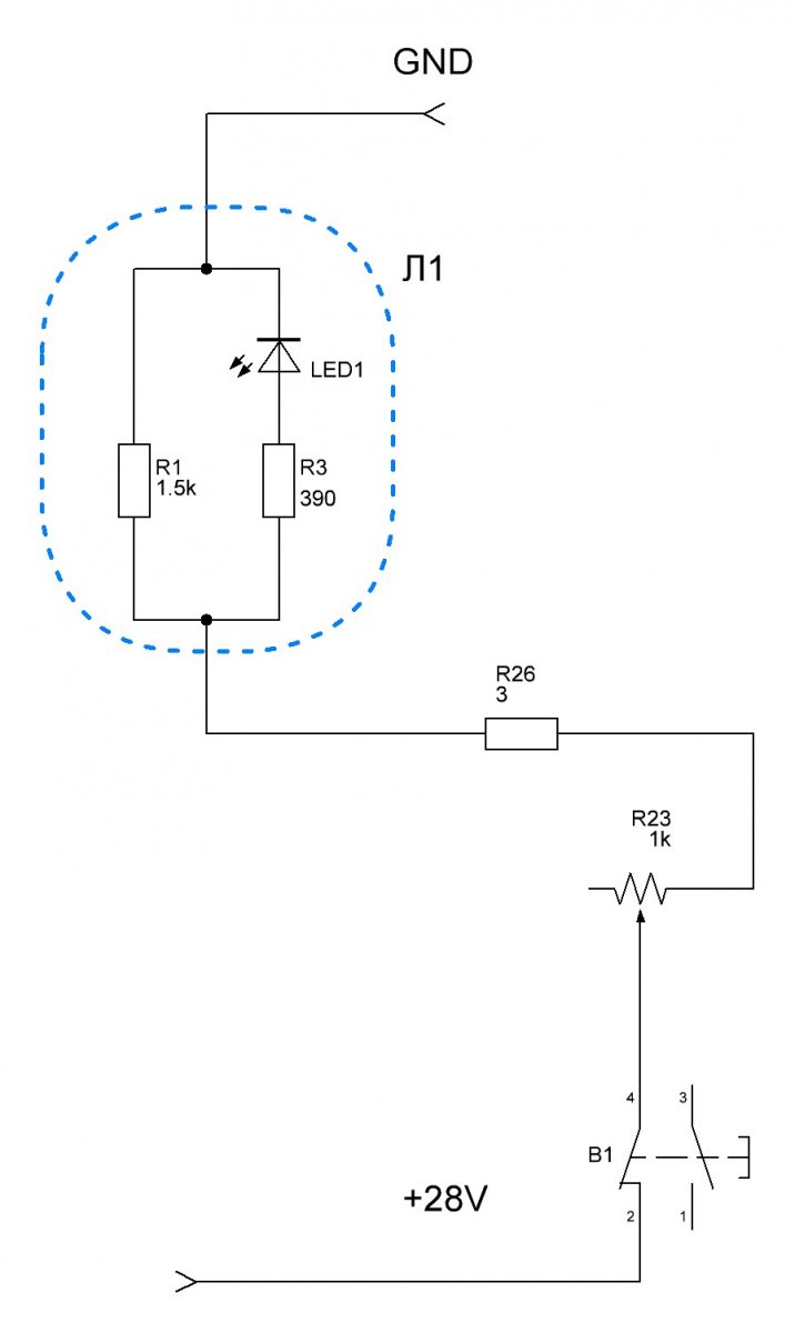

      4800 грн.

      3200 грн.

    719

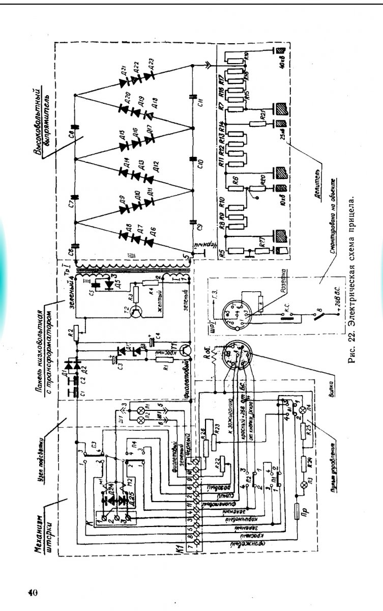

    Есть тех. описание.

    gvv2309 Oberstleutnant

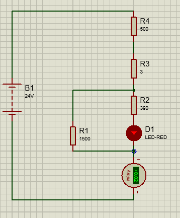

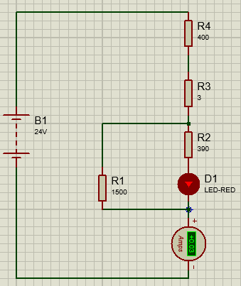

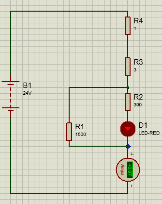

    Київ

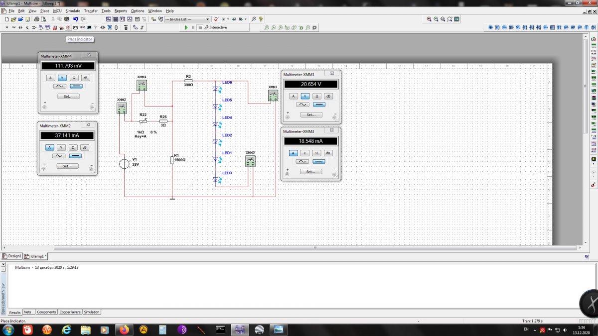

  9. копалкин
    копалкин Oberfeldwebel
    Ну які папірці у 21 столітті ?
    ПС. Максимальна, мінімальна та 30% яскравість підсвітки ( R22 ,R26 штатні . R3 ,R1- SMD знаходяця у цоколі лампи . Світло діоди : 2 шт трьохкристальні білі)
    antsu88 нравится это.

  14. gvv2309
    3.455
    Київ
    А куда в этой схеме питание подается?
    А что это за деталь такая R22????
  15. gvv2309
    3.455
    Київ
    Так вы уже спаяли и включили?
    Выкладывайте видео как работает ваша схема.
  16. копалкин
    Хто сказав що не регулююця "простим" резистором ? ( я #83 виклав симуляцію у "мультисимі" де по показникам приладів прекрасно видно що усе регулюєця)
    Це такий стьоб ? ( живлення подаєця від джерела струму V1 через амперметр ХММ2 на штатний потенціометр R22 та резистор R26 )
    PS. Щє раз повторюю - я не пропонував преробляти штатну схему БМП . Я пропоную саморобну світлодіодну лампу яка буде коректно працювати у замість оригінальної лампи розжарювання.
    PS2. викладую більш просту для розуміння схему
    Боб67 нравится это.

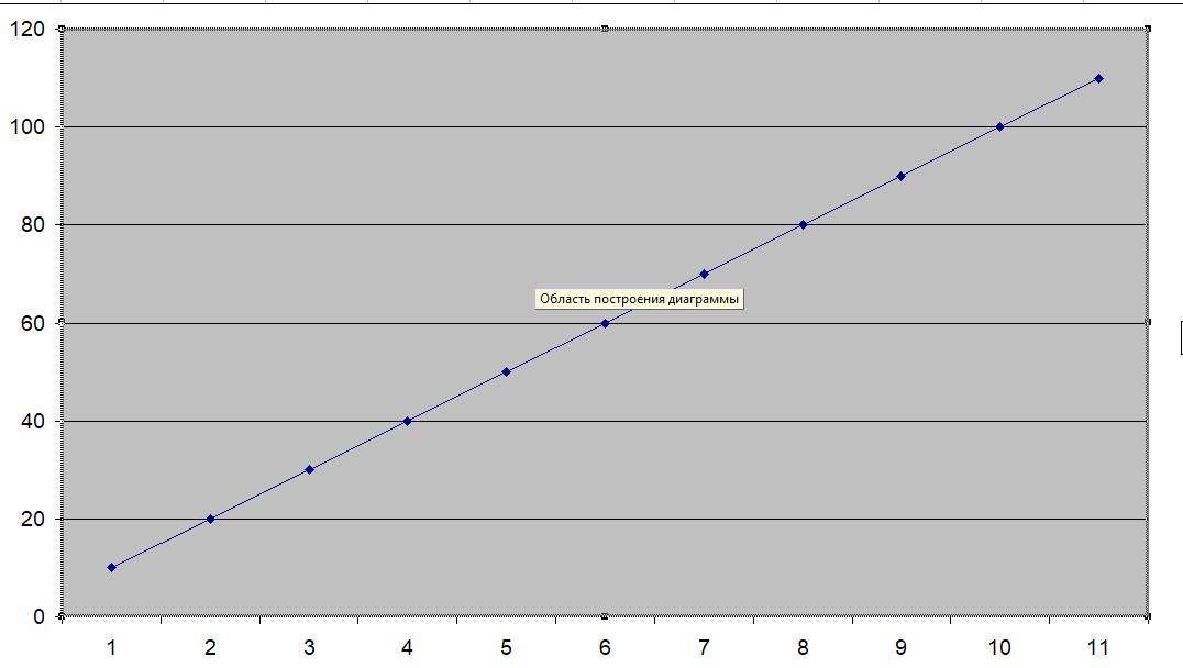

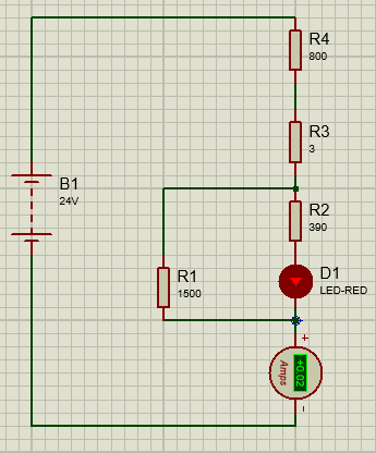

  17. gvv2309
    3.455
    Київ
    Я немного разобрался в вашей схеме.
    Получается в каждой программе используются обозначение деталей на свой выбор.
    Я нарисовал вот такой график согласно вашим данным.
    Получается что нет никакой регулировки,ну как то оно регулирует но совсем не так,как это делала штатная схема.
    Пы Сы
    А зачем там резистор R1 1,5к ???

  18. копалкин
    Бек, Боб67 и a_nakoy нравится это.
  19. копалкин
    Без R1 схема не буде працювати коректно (R1 частина дільника напруги яка "надовбує" оригінальну схему)

  20. gvv2309
    3.455
    Київ
    Так задача еще такая.
    Яркость должна регулироваться плавно во всем диаппазоне поворота резистора.
    А он у Вас отклоняется чуть -чуть.
    Угол поворота резистора 270 градусов.
    Вот каждые 27 радусов поворота должны изменять яркость на 10%
    покажите боее четко, не закрывая руками как вы резистор вращаете.
    можете на нем флажок из изоленты сделать,что бы угол поворота видно было.

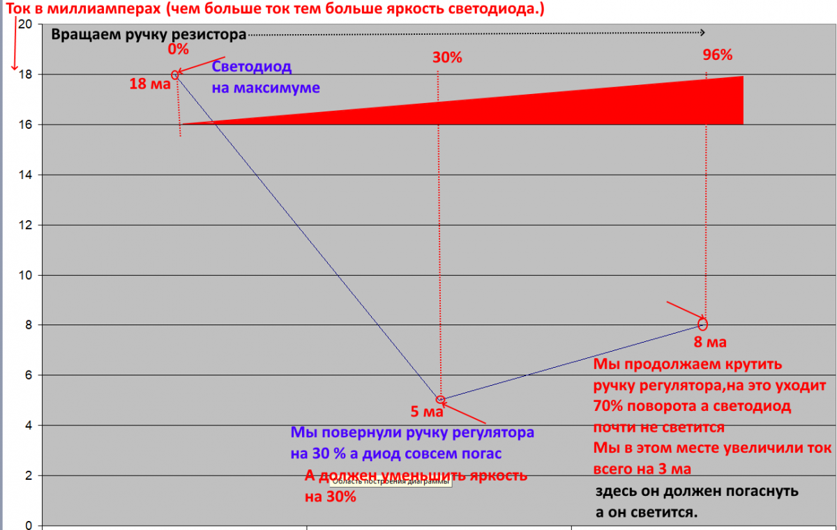

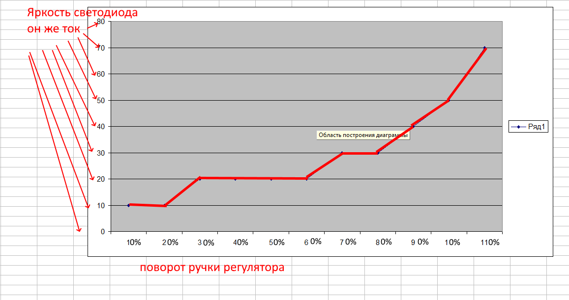

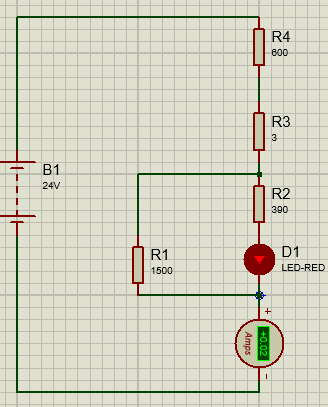

  26. gvv2309
    3.455
    Київ
    Я в Протеусе потенциометр крутить не умею,а может там и нельзя так сделать,по этому
    я сделал 10 измерений с постоянным резистором,каждый раз я его уменьшал на 100 ом.
    резистор R4
    1.png 100.png 200.png 300.png 400.png 500.png 600.png 700.png 800.png 900.png 1000.png
    теперь составим график регулировок на линейность.
    Посмотрите как будет светится светодиод
    на 10% он немного засветится.
    потом с 20%до 60 % он будет немного ярче но он будет светиться постоянно,без изменений яркости в сторону увеличения.
    с 70% будут резкие скачки яркости,но уже без регулировки яркости в сторону уменьшения.
    А там нужен линейный график регулировки.
    вот такой
    Боб67 нравится это.
