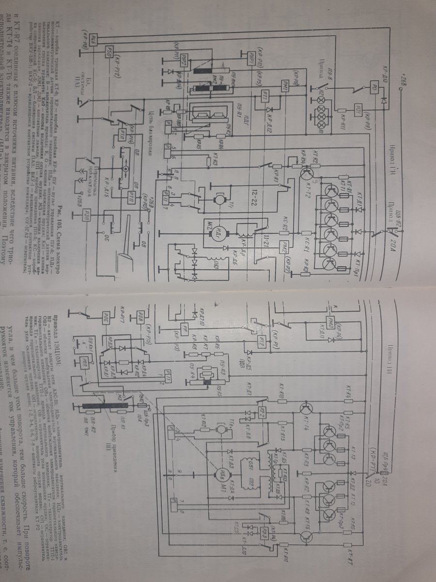

    Из той инфы ,что мы сегодня узнали делаем следующие выводы.
    1 схема на фото- это схема управления башней,по горизонту и по вертикали. к лампам прицела отношения не имеет.
    2 Раз там есть регулятор яркости подсветки,забываем о замене ламп на светодиоды.
    3 Раз там есть регулятор яркости подсветки нельзя туда ставить DC-DC преобразователи.
    4 нельзя подключаться к аккумулятору.
    Но все эти выводы предварительные.(ну просто так с разгону пихать нельзя)
    Надо подумать.
    А можете полистать эту книжку со схемой,а вдруг там есть схема подсветки прицела.
    сфоткайте содержание.

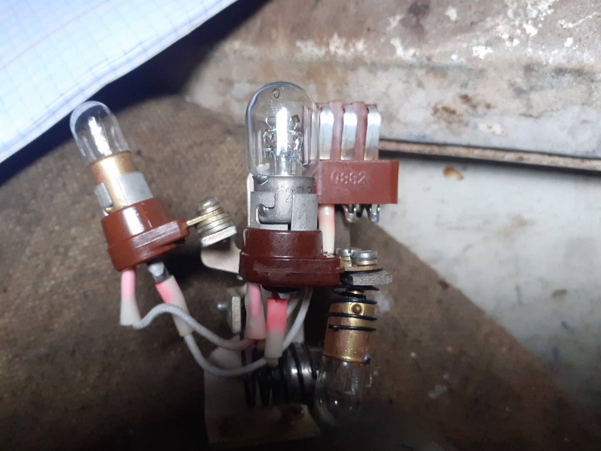

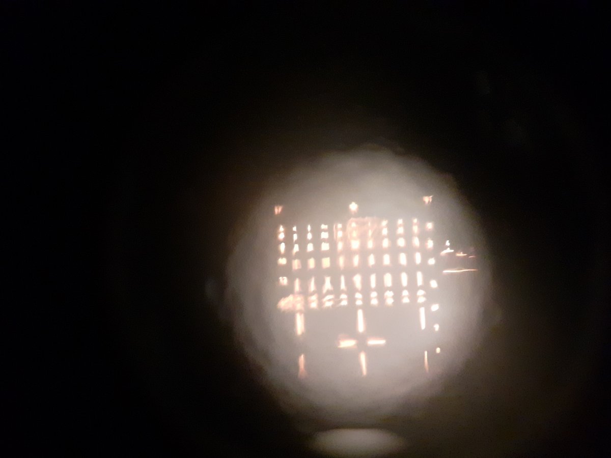

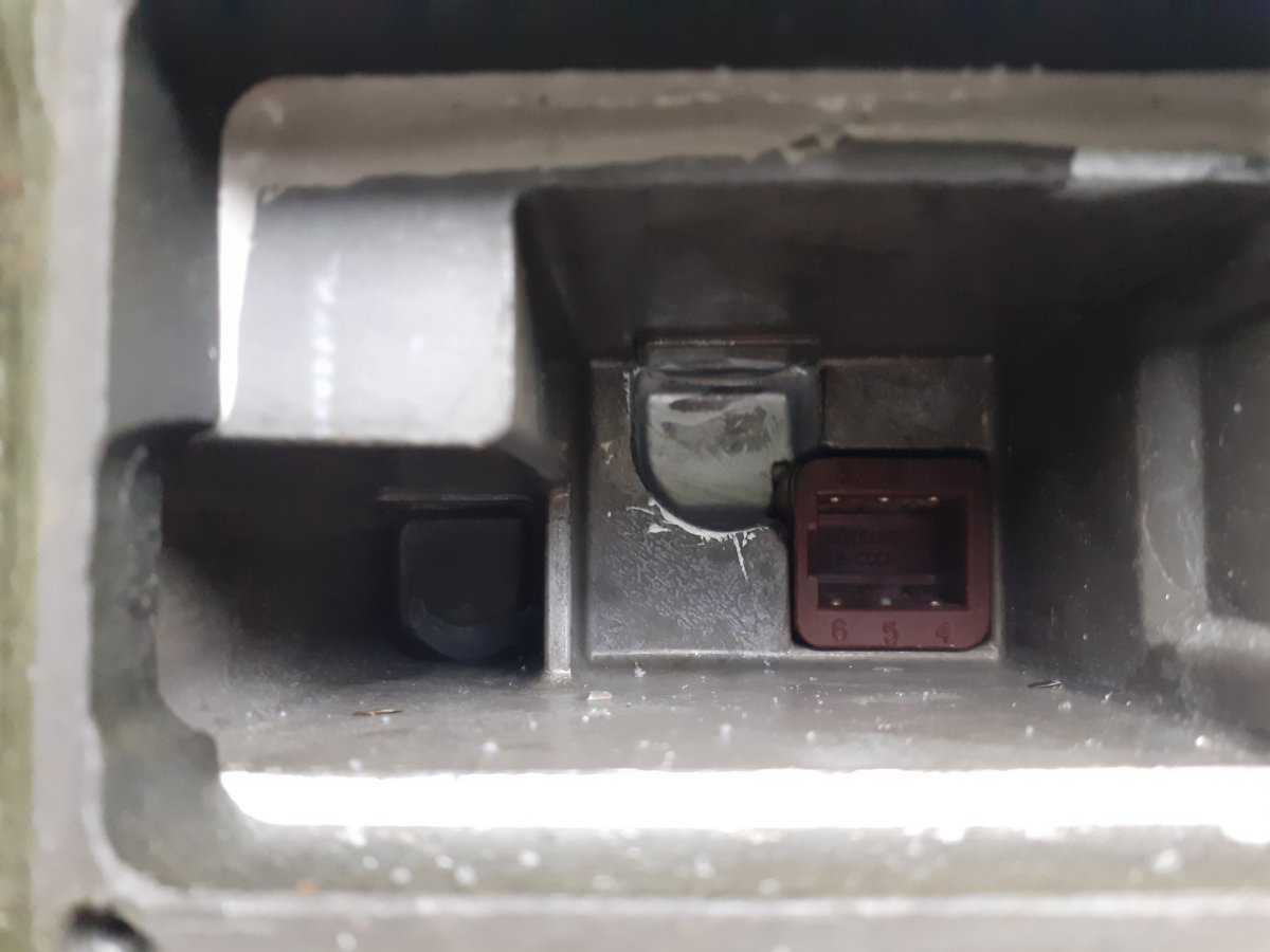

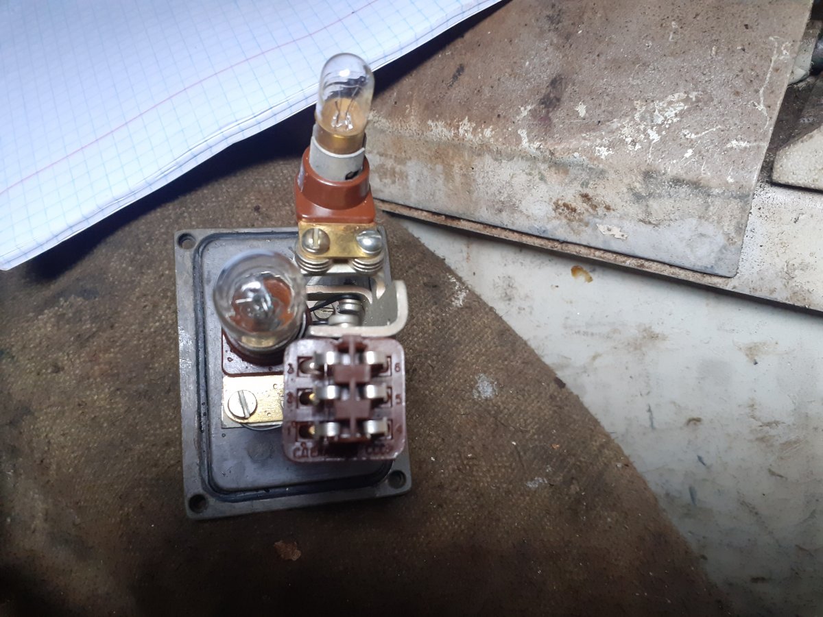

    Это внурености камеры подсветки сетки.....
    Померял сопротивления, маленькая лампочка 13 ом большая 0.1
    Работать должно две, ночная и дневная сетки отдельно.
    Вольтаж будет после обеда, утром не завели.

    ну и на всякий проверьте номиналы лампочек соответствию мануалу, иногда бывает что купят то что есть, а не то что нужно) человеческий фактор надо учитывать

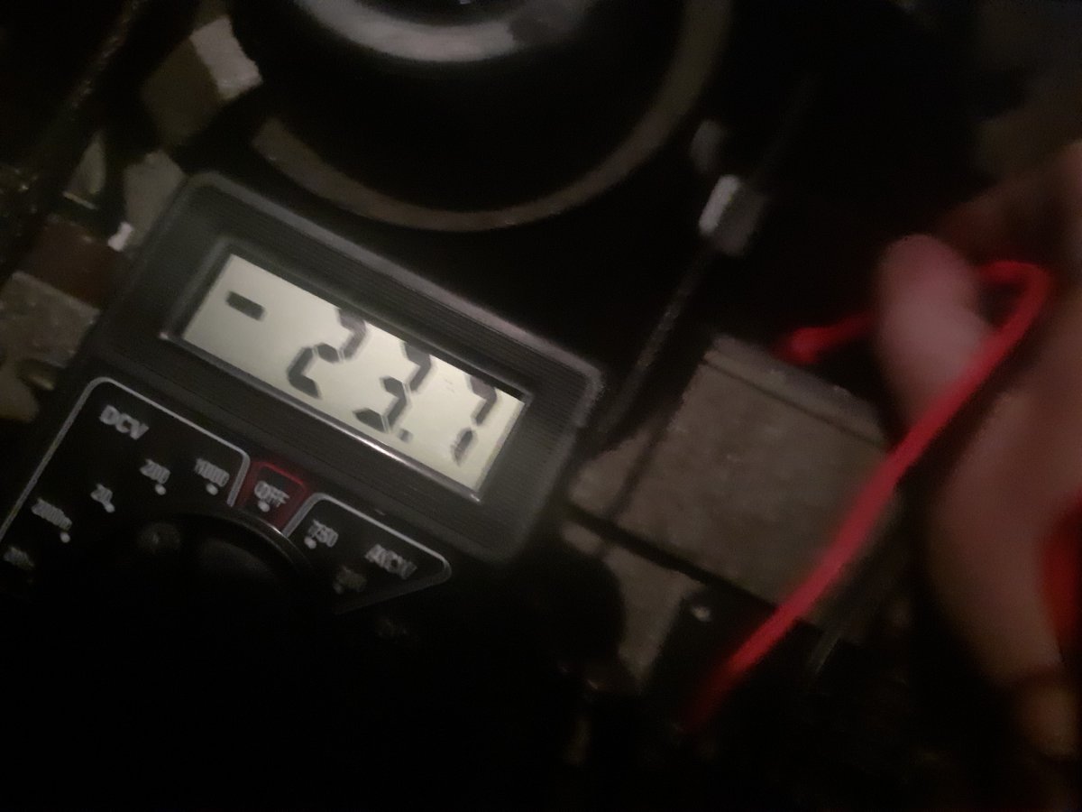

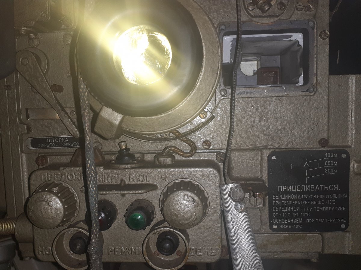

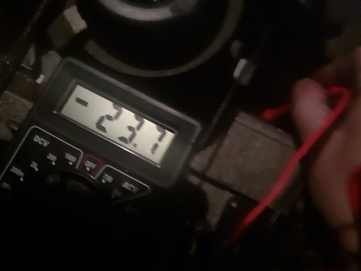

    Ну вот это работа без заведения на советских лампочках
    Падение напряжения минимально, т.е. можно смело мерять на внешнем разьеме и прикидывать....
    Заводить будем завтра и мерять на машинах в разных режимах

    А стрелочного нет у вас?
    Этот скачки не покажет

    ХапалАнДаг -согласен.Мерять только хорошим стрелочником.Если лампочки взрываются,то там в импульсе вольт 200.
    Друг Хімік та ХапалАнДаг подобається це.

  19. Roman170
    Roman170 Leutnant
    1.327
    Я так понял,что измерения напряжения проводились на разьеме,без лампочек?Нужно вывести провода с патрона и мерять на собранной схеме!
    Ph@ntom подобається це.
