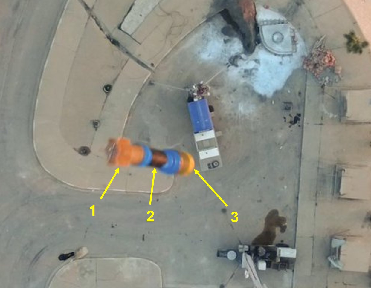

    • В базе данных упоминаются «средние части» боеприпасов. Они входят в состав многих бомб, но пока мы не можем сказать ничего конкретного об их происхождении.

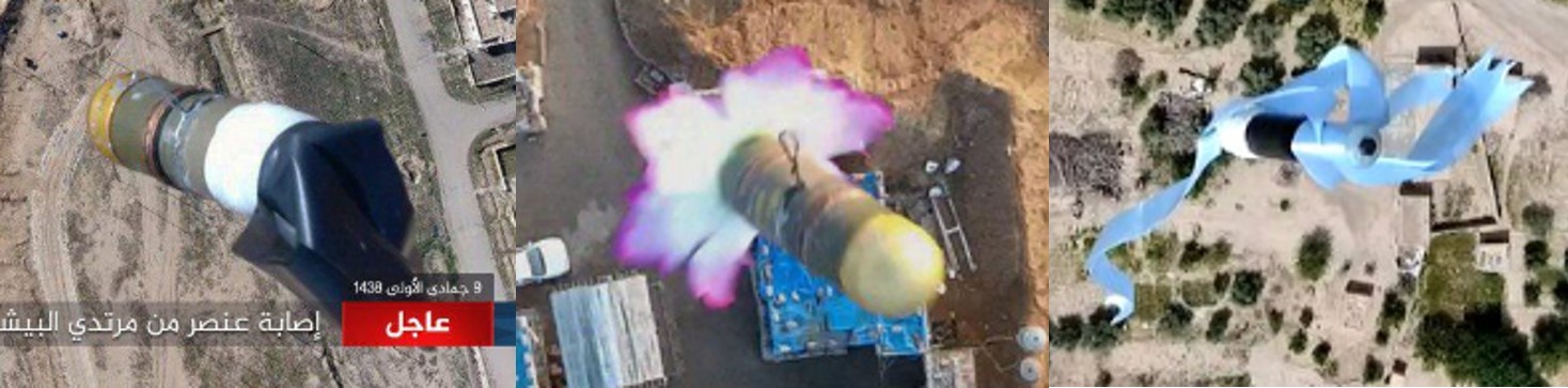

    На фотографии четко видны три разные части: 1 – стабилизатор, 2 – средняя часть, 3 – боеголовка (в этом случае – 40-миллиметровая граната)
    Рассмотрим все части боеприпасов: боеголовку, среднюю часть и стабилизатор, – анализируя их по отдельности.

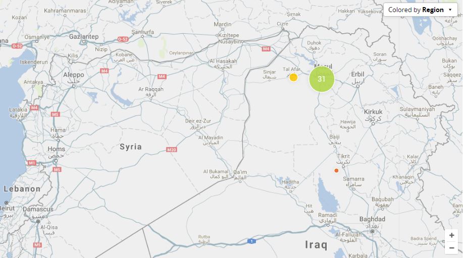

    40-миллиметровая боеголовка
    В материалах, опубликованных ИГ, в качестве боеголовок чаще всего (приблизительно в 50% случаев) встречаются 40-миллиметровые гранаты. Их в основном применяют в Ираке, по большей части в Мосуле и его окрестностях. Существует два подвида таких боеголовок: из отдельной 40-миллиметровой гранаты или из двух соединенных вместе 40-миллиметровых гранат (второй вариант мы назовем «двойная 40-миллимтеровая боеголовка»).
    Отдельная 40-миллиметровая граната
    Двойная 40-миллиметровая боеголовка. Желтые стрелки указывают на два ведущих пояска, по которым становится понятно, что это две 40-миллиметровые гранаты, соединенные друг с другом

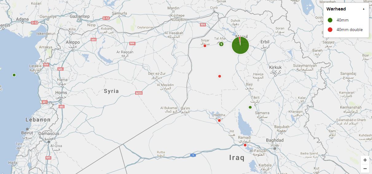

    На приведенной ниже карте видно, что 40-миллиметровые боеголовки используются только в Ираке – по крайней мере, согласно материалам, опубликованным игиловскими СМИ. Мы также видим места применения двойных 40-миллиметровых боеголовок – чаще всего (в 4 случаях из 9) они встречались в районе Хадисы.
    Места применения боеприпасов с 40-миллиметровыми боеголовками

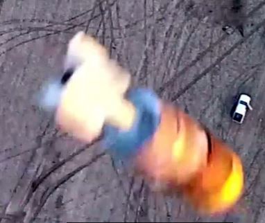

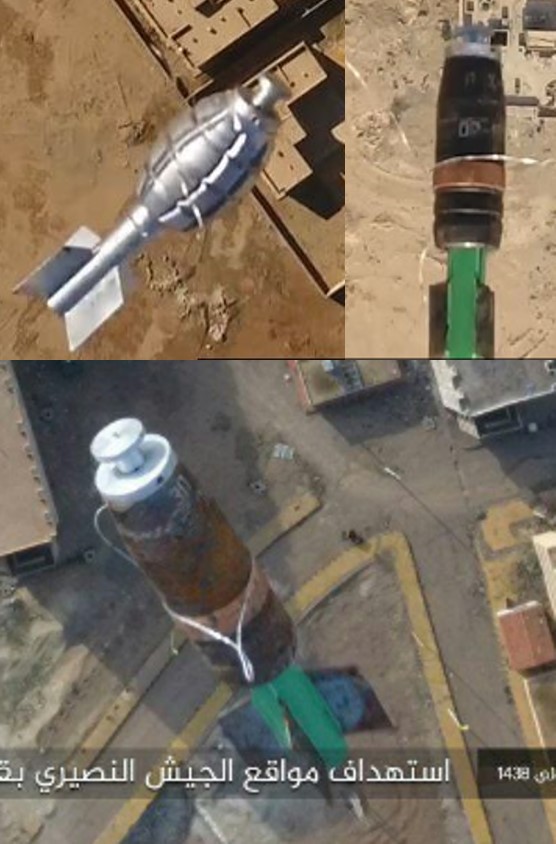

    Боеголовка-граната
    Пример боеголовки-гранаты

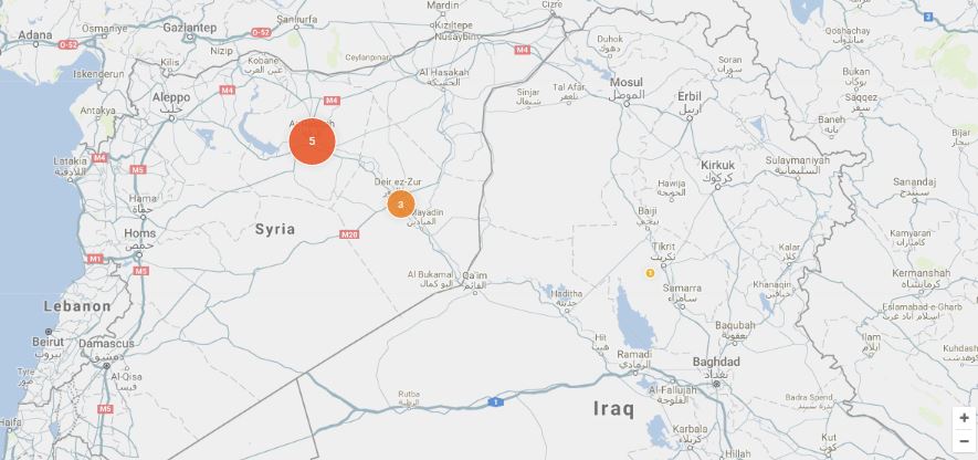

    Этот тип боеголовки называют «гранатой» из-за сходства с американской Mk II, но на самом деле ее происхождение неизвестно. Боевики ИГ широко применяют ее для изготовления сбрасываемых с беспилотников бомб, особенно в окрестностях Дейр эз-Зора. Боеголовки-гранаты были использованы в ходе 16 ударов, съемку которых опубликовало ИГ, что равняется 13% от общего числа.

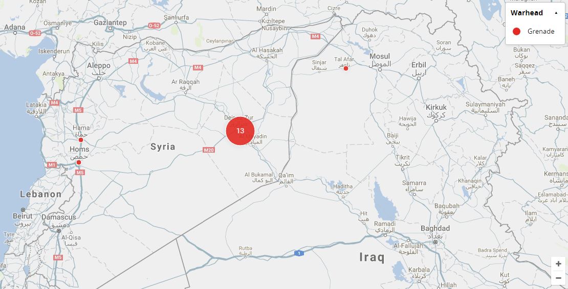

    Как показано на карте ниже, этот тип боеголовок в основном применялся в районе Дейр эз-Зора, а также по одному разу в Телль-Афаре, Хаме и Хомсе.
    Места применения боеприпасов с боеголовками-гранатами

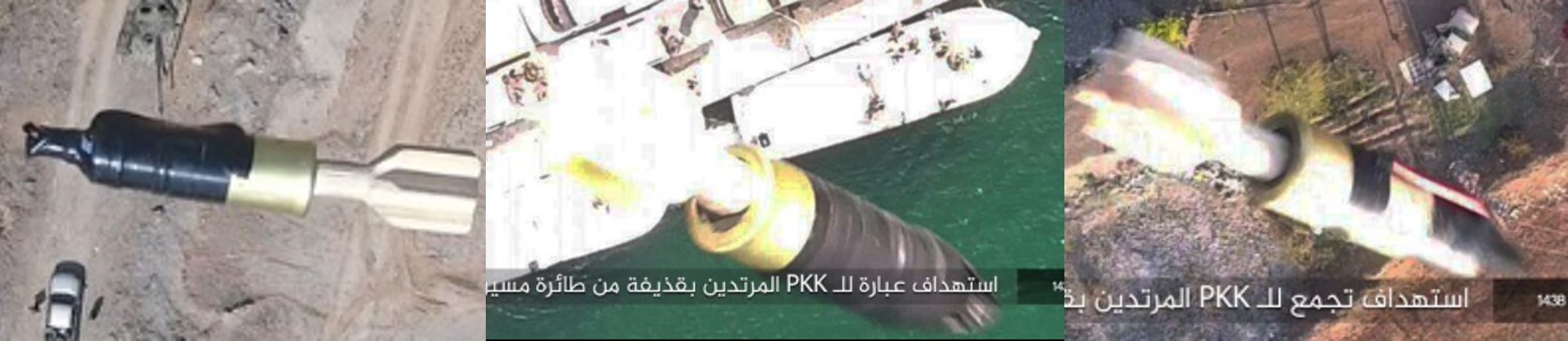

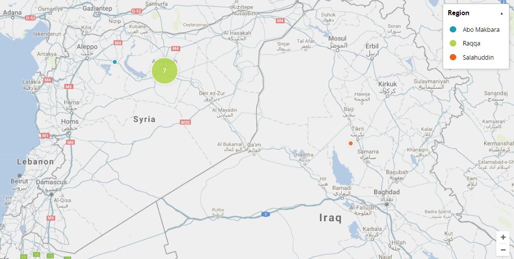

    Боеголовка-снаряд
    Пример боеголовки-снаряда
    Вероятно, это снаряды более крупного калибра (возможно, от 20 до 40 мм), модифицированные таким образом, чтобы их можно было сбрасывать с беспилотников. В нашем распоряжении есть только нечеткие изображения, поэтому сложно сказать, имеем мы дело с одним типом снарядов или с разными, тем не менее, на вид они похожи и на этом основании были отнесены к одной группе. Боеголовки-снаряды были замечены 9 раз – в 7,5% случаев.

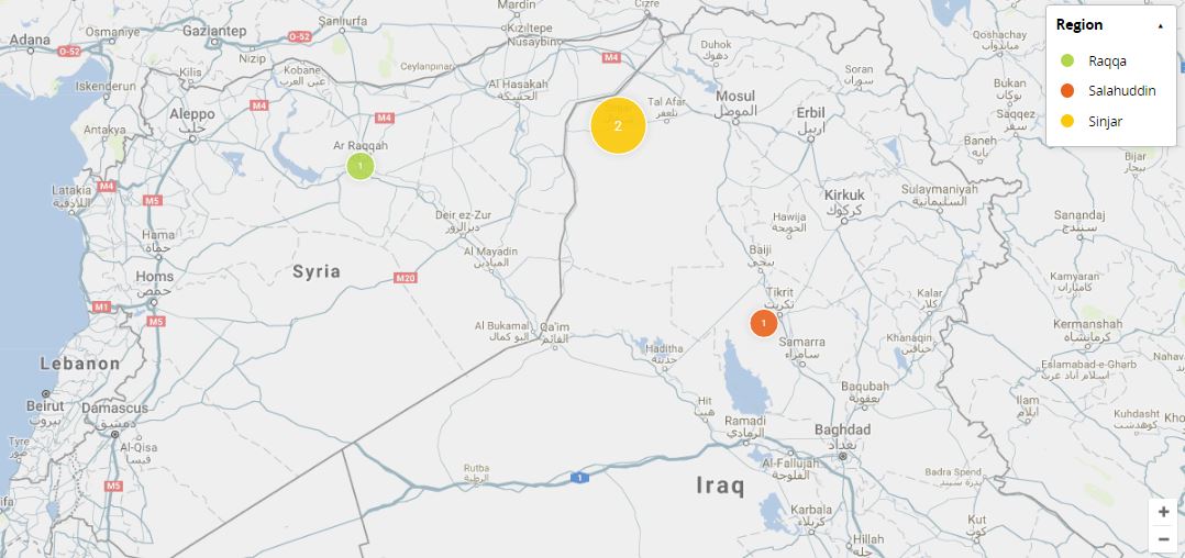

    Как показано на карте ниже, эти боеголовки встречались в Дейр эз-Зоре (3), Ракке (5) и провинции Салах-эд-Дин (1).
    Места применения боеприпасов с боеголовками-снарядами

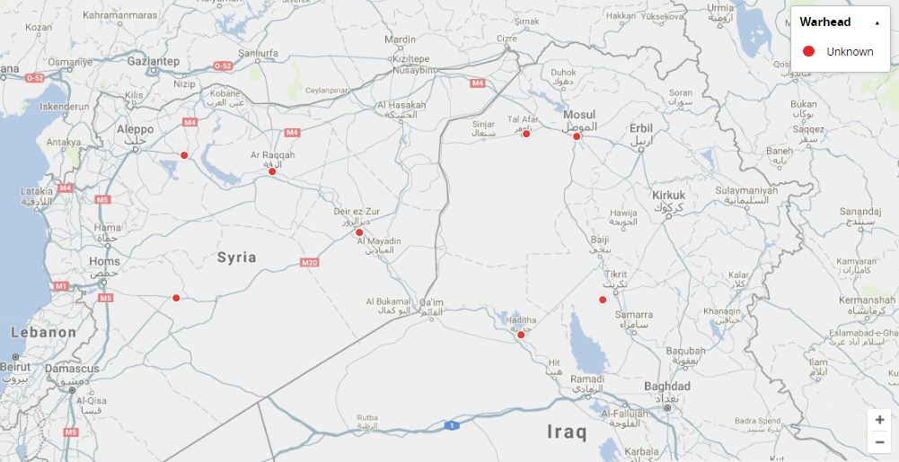

    Боеголовки неизвестного происхождения
    Примеры боеголовок неизвестного происхождения
    На значительной части видео боеголовки не видны, видны настолько неотчетливо, что определить их тип невозможно, или видны, но не относятся ни к одной известной группе. География применения боеголовок неизвестного происхождения совпадает с общей географией ударов, нанесенных ИГ с беспилотников. Как и в случае с «белым снарядом», мы будем признательны за любую дополнительную информацию, особенно по поводу боеприпасов, которые недавно были замечены в районе Ракки.
    Пример боеголовки неизвестного происхождения, замеченной в районе Ракки
    Места применения боеприпасов с боеголовками неизвестного происхождения

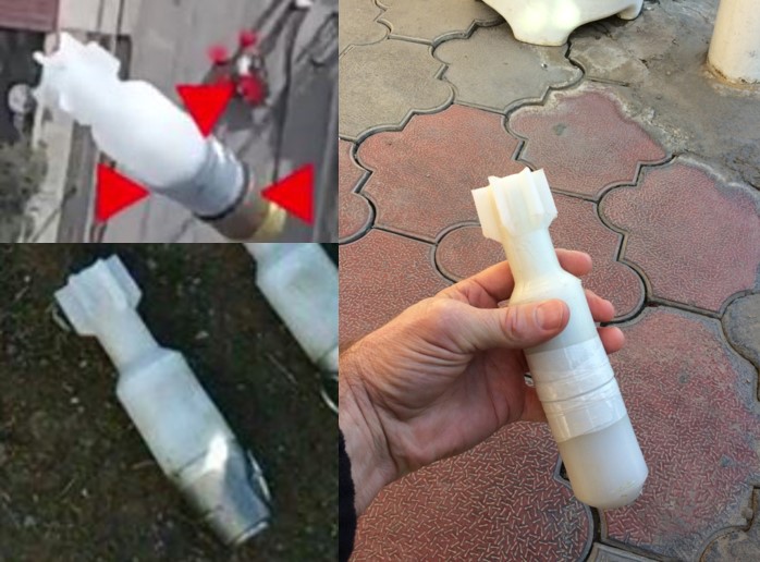

    Стабилизатор – это важная составляющая боеприпасов, которые сбрасывают с беспилотников. Она способствует более точному попаданию, а также тому, что бомба летит носовой частью вниз (что повышает вероятность взрыва при попадании в цель). В видеоматериалах, опубликованных ИГ, встречаются несколько разновидностей стабилизаторов, в том числе парашюты, шлейфы и пластиковое оперение (по-видимому, промышленного производства). На диаграмме ниже отображены различные виды стабилизаторов.
    Различные виды стабилизаторов
    По аналогии с предыдущим разделом, мы рассмотрим каждый вид стабилизаторов по отдельности.
    Пластиковый стабилизатор с 6 перьями
    Примеры пластиковых стабилизаторов с 6 перьями
    Сначала осведомленный источник сообщил нам, что этот вид стабилизаторов производят на фрезерных станках с ЧПУ. Однако отчет группы Conflict Armament Research, согласно которому стабилизаторы были изготовлены методом отливки, поставил этот вариант под сомнение. Автор не имел возможности лично изучить подобные стабилизаторы и не может дать никаких комментариев по поводу метода их производства.

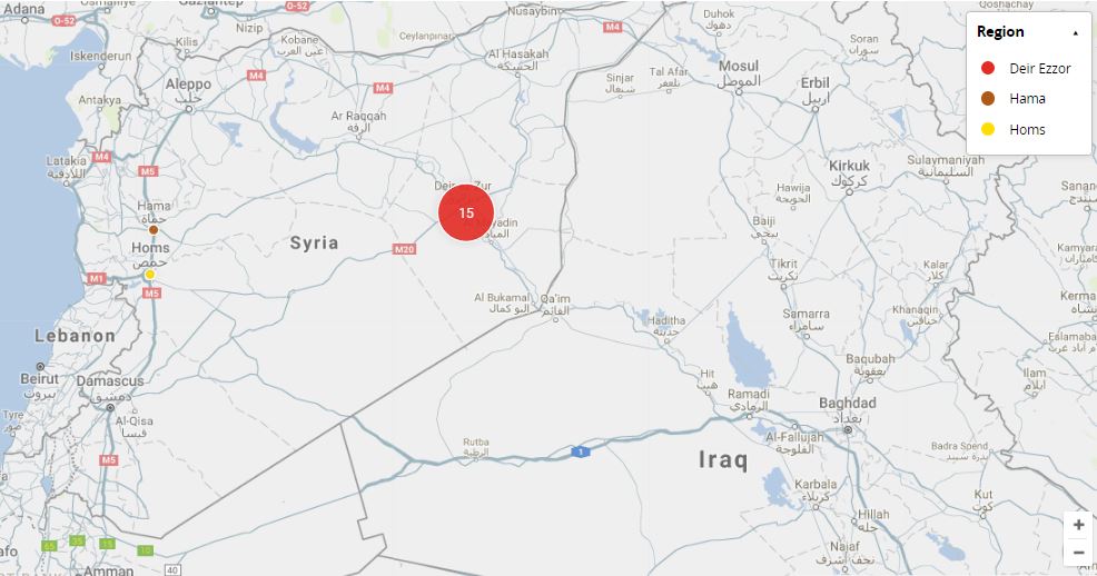

    Шлейфы были замечены только на 4 бомбах, то есть в 3% случаев. Съемка трех ударов была опубликована в феврале 2017 года, четвертого – в мае 2017 года. Один удар был нанесен по цели в провинции эр-Ракка, два – в районе Синджара, еще один – в провинции Салах-эд-Дин.
    Места применения деревянных стабилизаторов с 6 перьями
