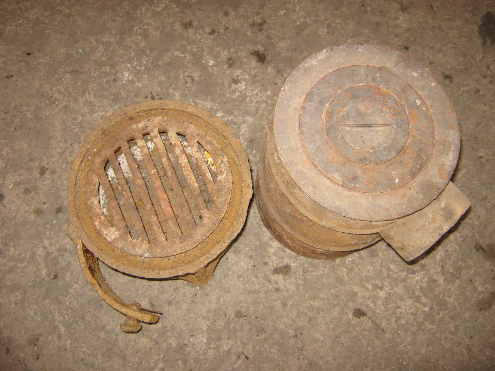

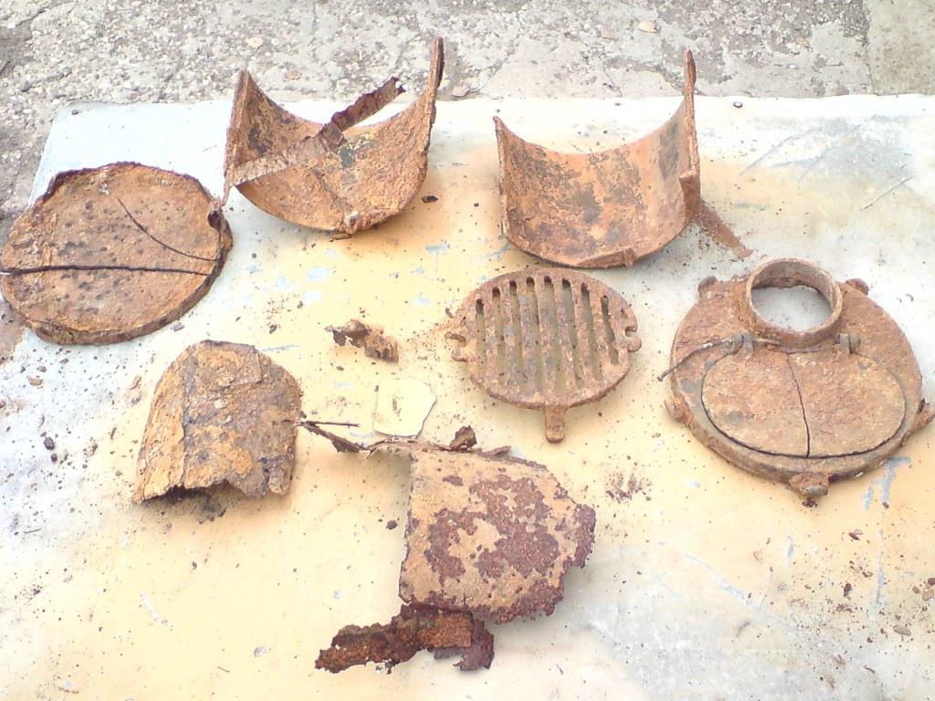

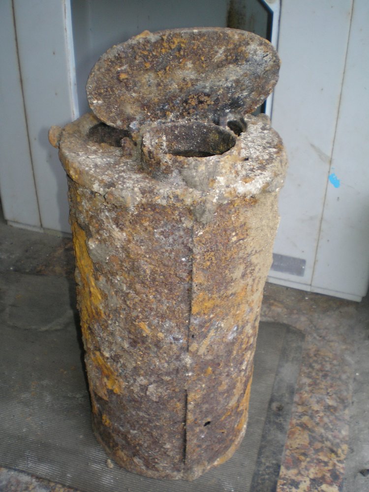

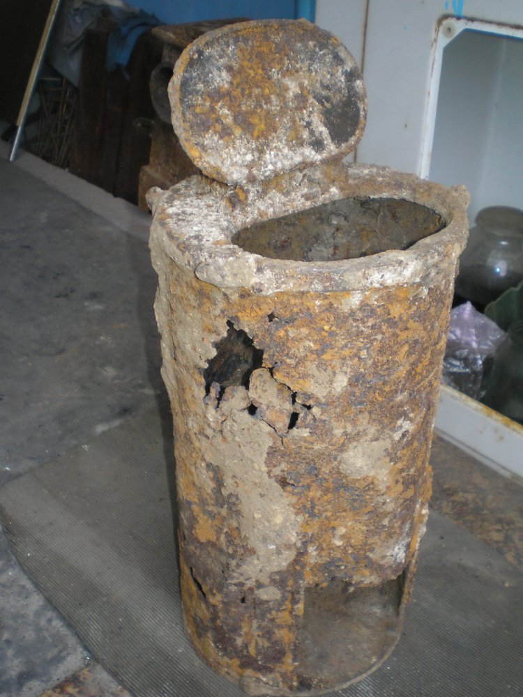

    Комрады помогите пожалуйста с чертежами и фотами данной немецкой блиндажной печурки.

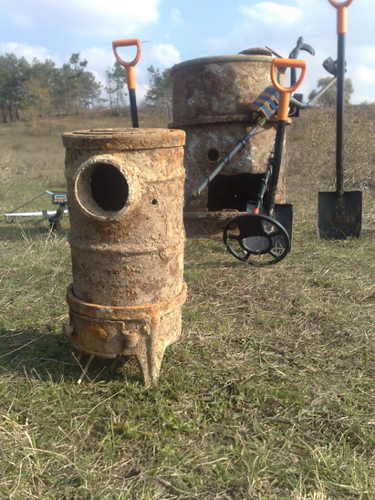

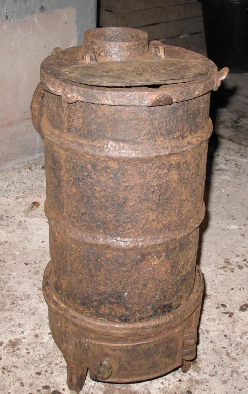

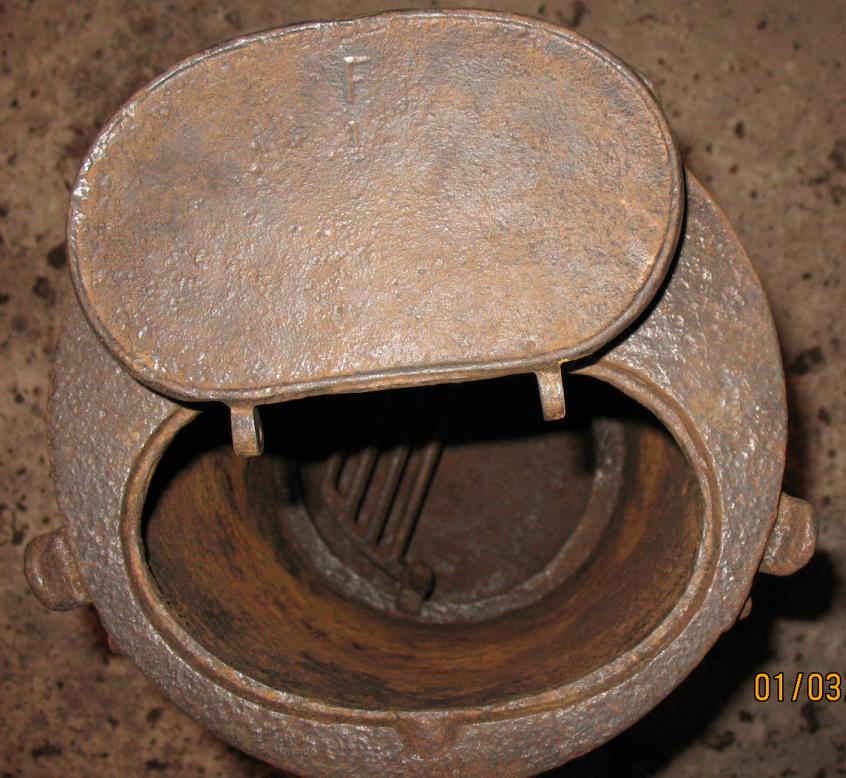

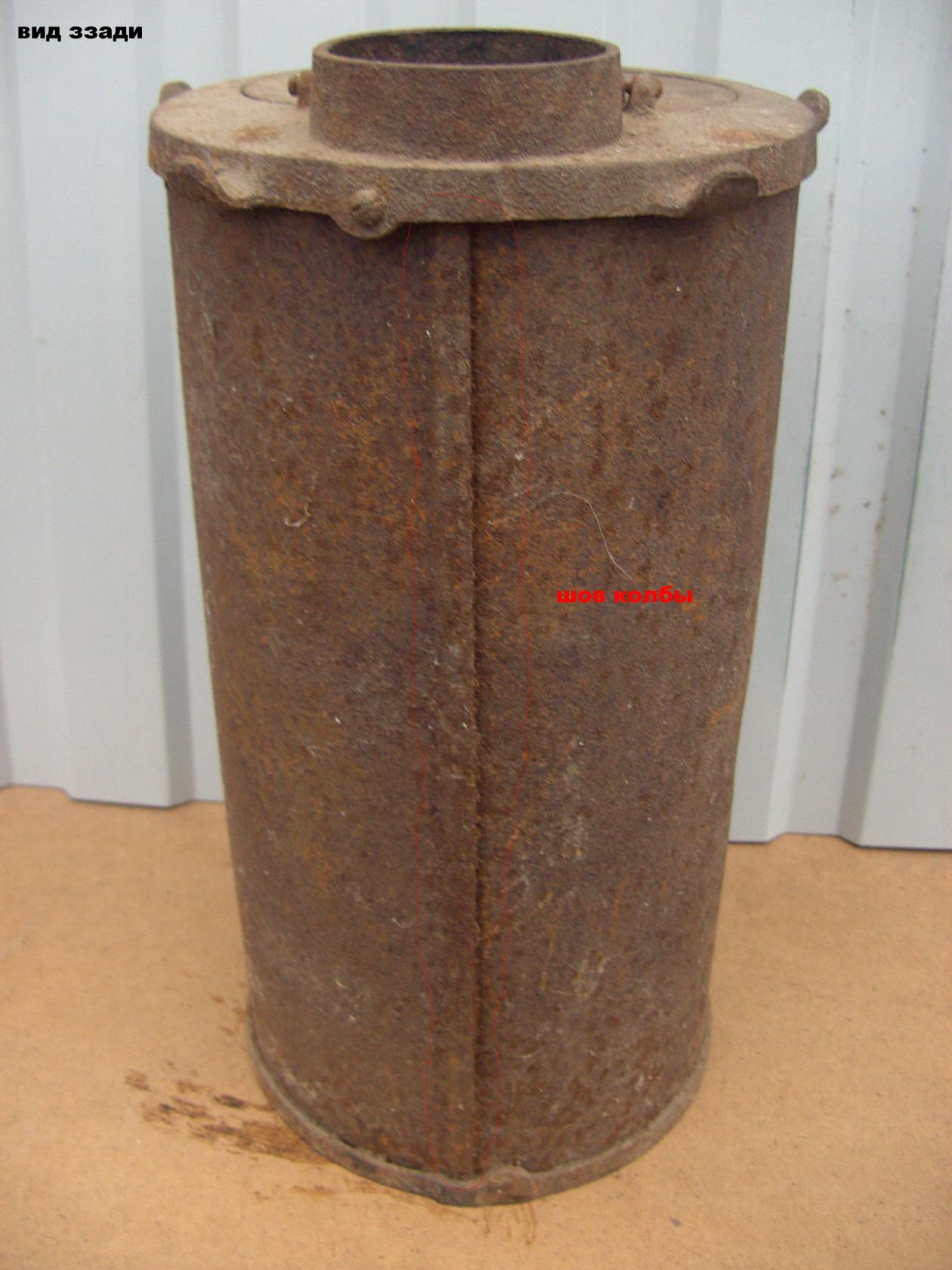

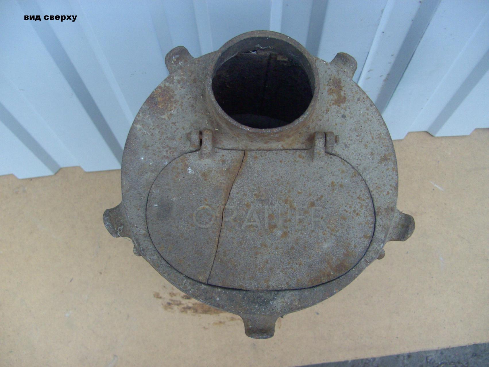

    Вот- что есть, к сожалению печку продал, остались только фото. Размеров нет.
    Jawist, Рыжий-75 und Hans-Ulrich gefällt das.

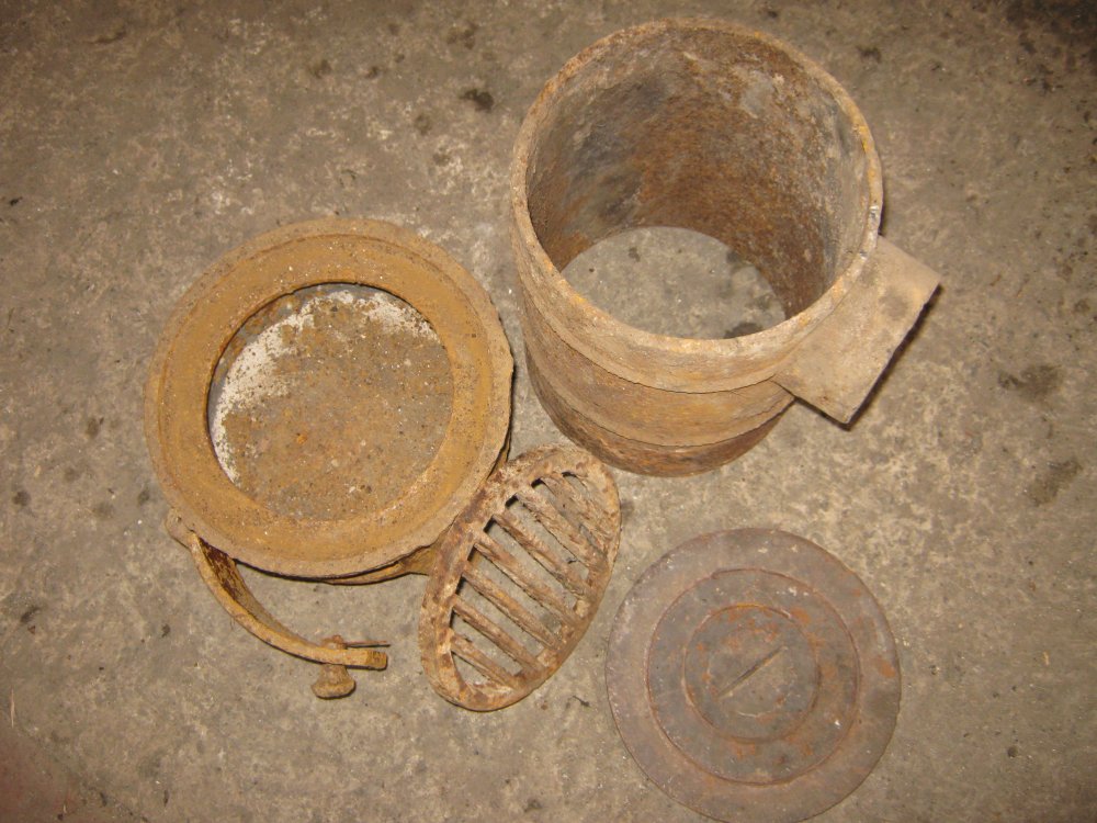

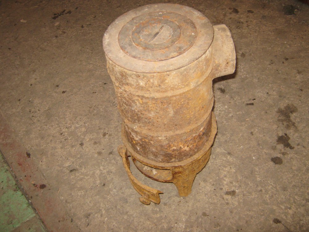

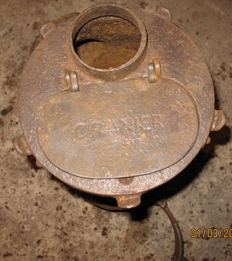

    Еще немного.
    Jawist und Hans-Ulrich gefällt das.

    Спасибо, но вот у меня то ли переделана, то ли другая модель была.
    Т.к. низа с поддувалом вообще не было и корпус был жестяной.
    дверца тоже была жестяная сдвижная.

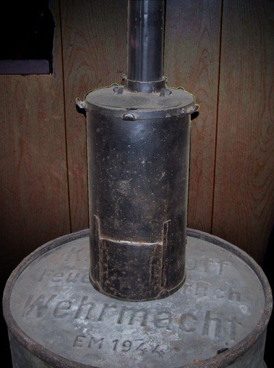

  6. Hugo Linder
    Hugo Linder Oberfeldwebel

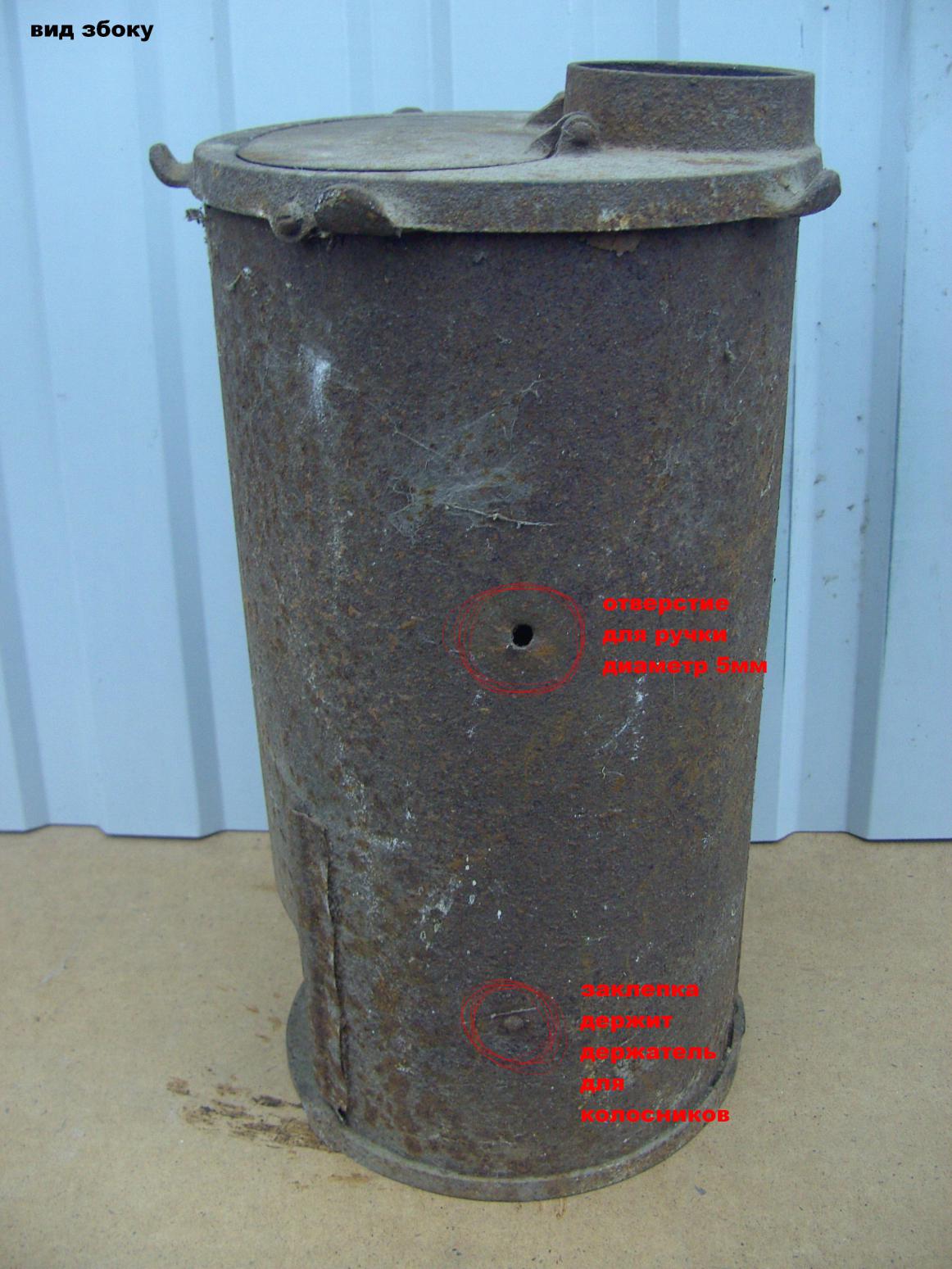

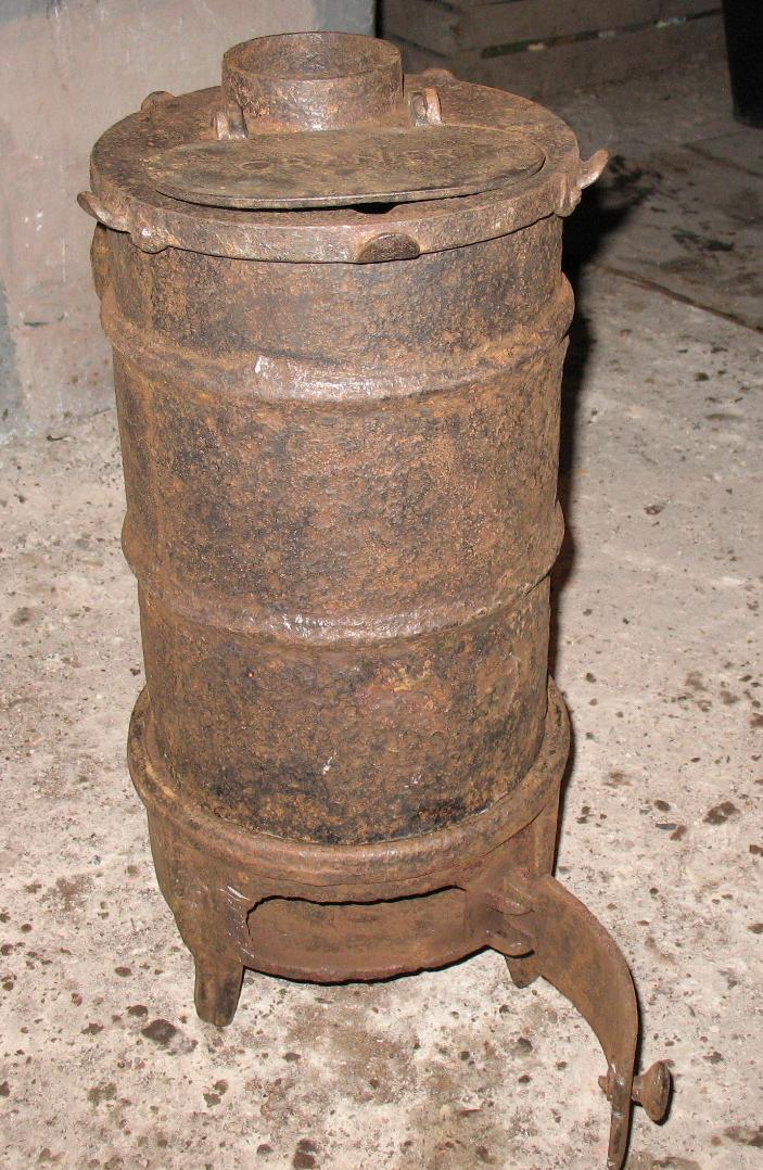

    Вот такой тип печки,как у Вас.
    tankis, Рыжий-75 und Hans-Ulrich gefällt das.

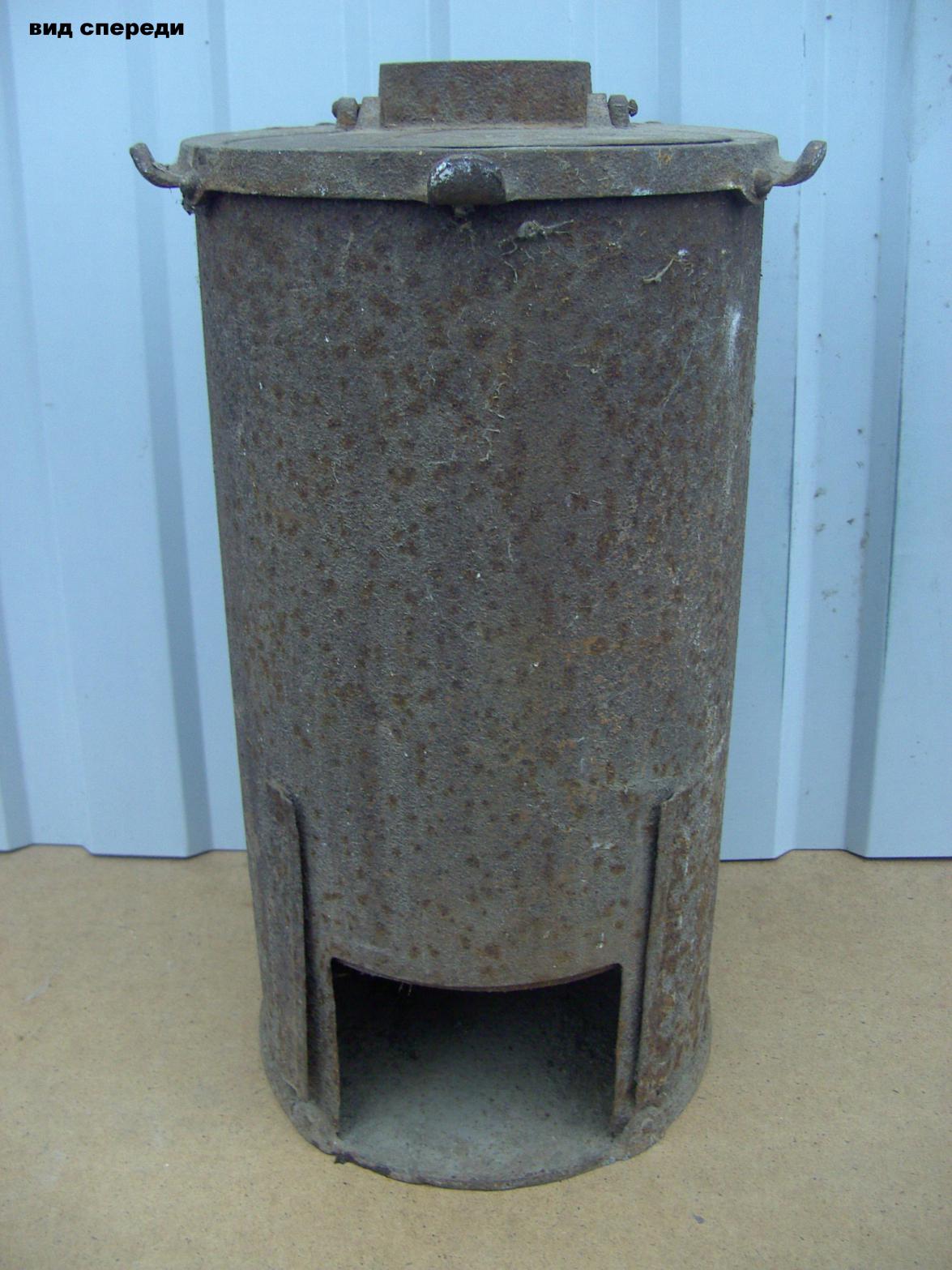

  7. Hugo Linder

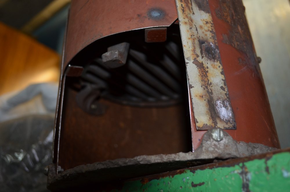

    Корпус печки сделан из стального листа толщиной 1-1,25мм и соединен одиночным замком,по типу как соединяют по длине водосточную трубу из жести(шов должен быть с задней стороны печки).В низу,спереди корпуса,вырез для поддувала,по бокам этого отверстия две направляющие планки,приваренные контактной сваркой для задвижки поддувала.В корпусе по бокам есть два отверстия для ручки,и приклепаны два держателя для колосников.

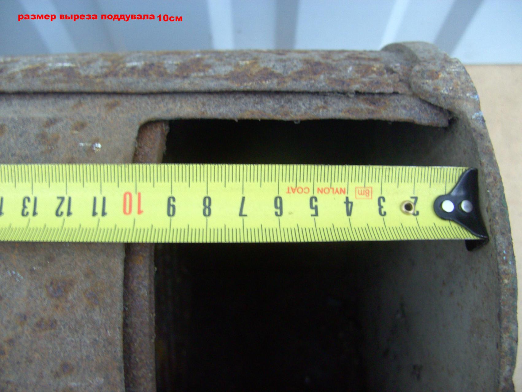

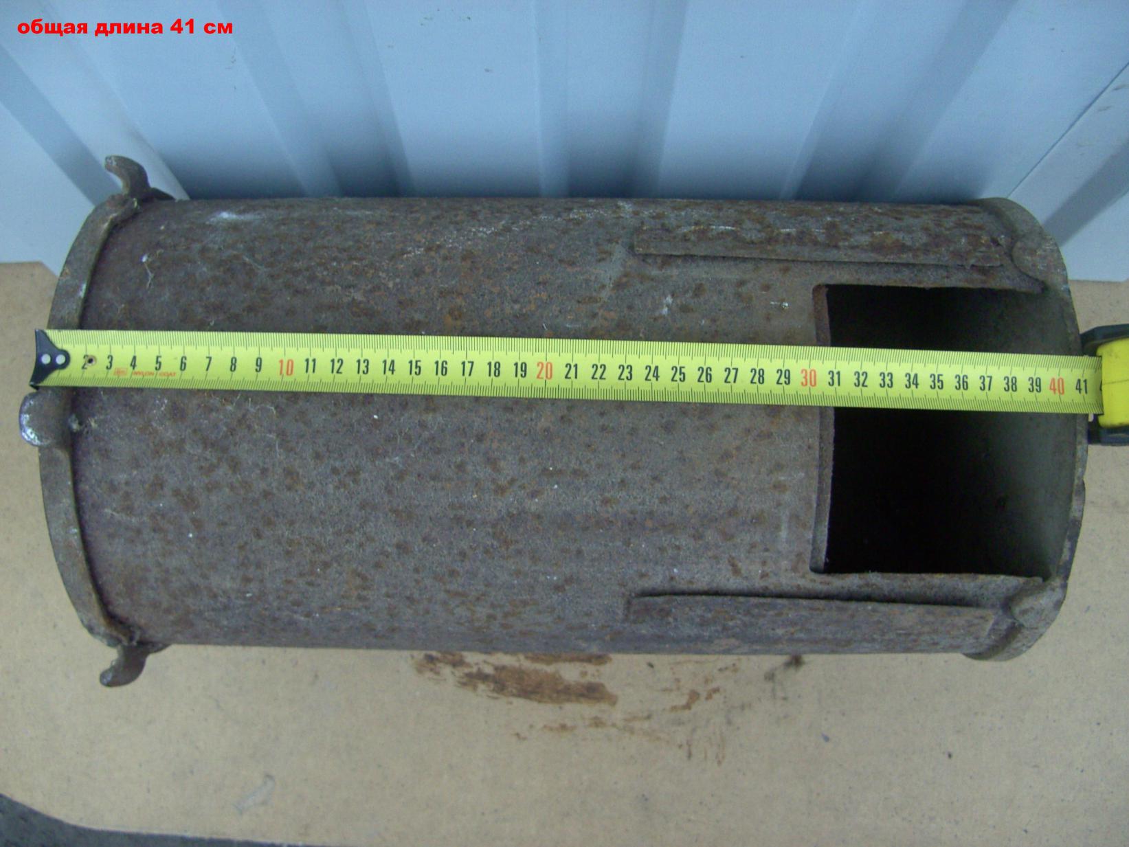

  8. Hugo Linder
    Размеры поддувала.Самой задвижки поддувала у меня нет.Если у кого есть,поделитесь фото и размерами пожалуйста.С ув.
    tankis und Hans-Ulrich gefällt das.

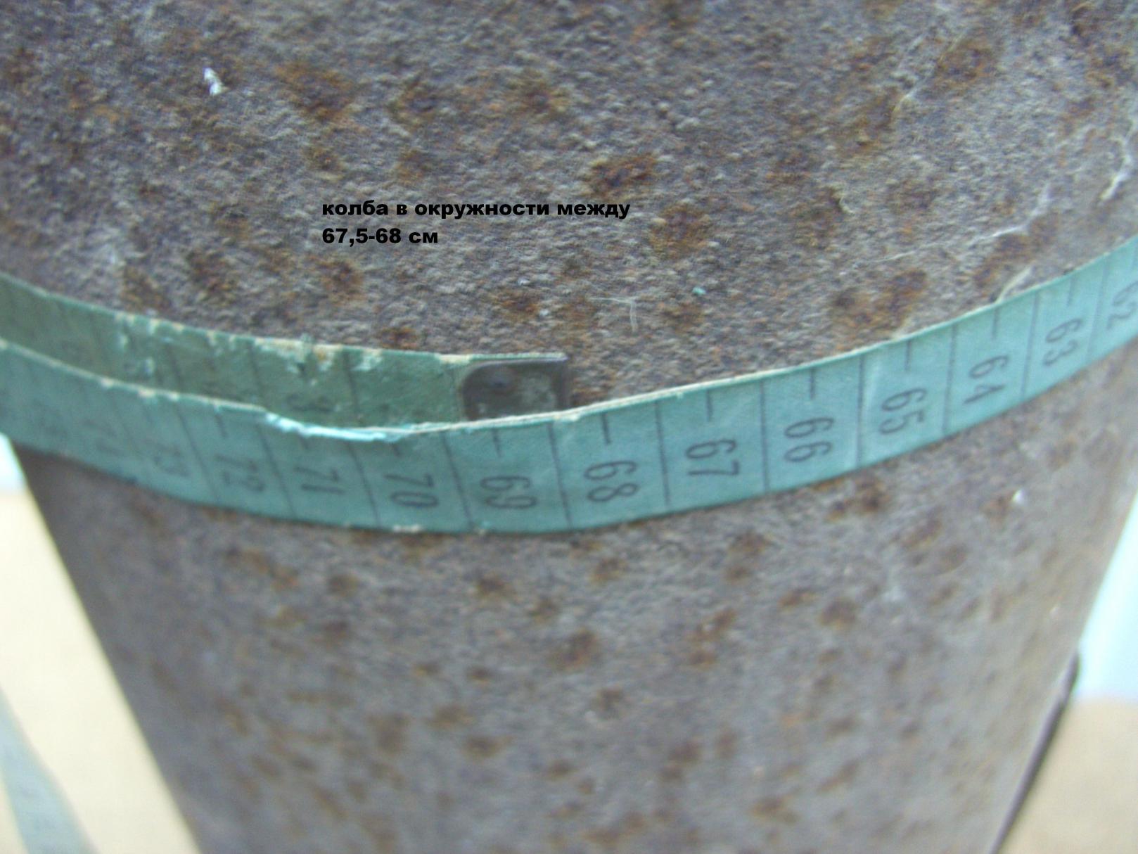

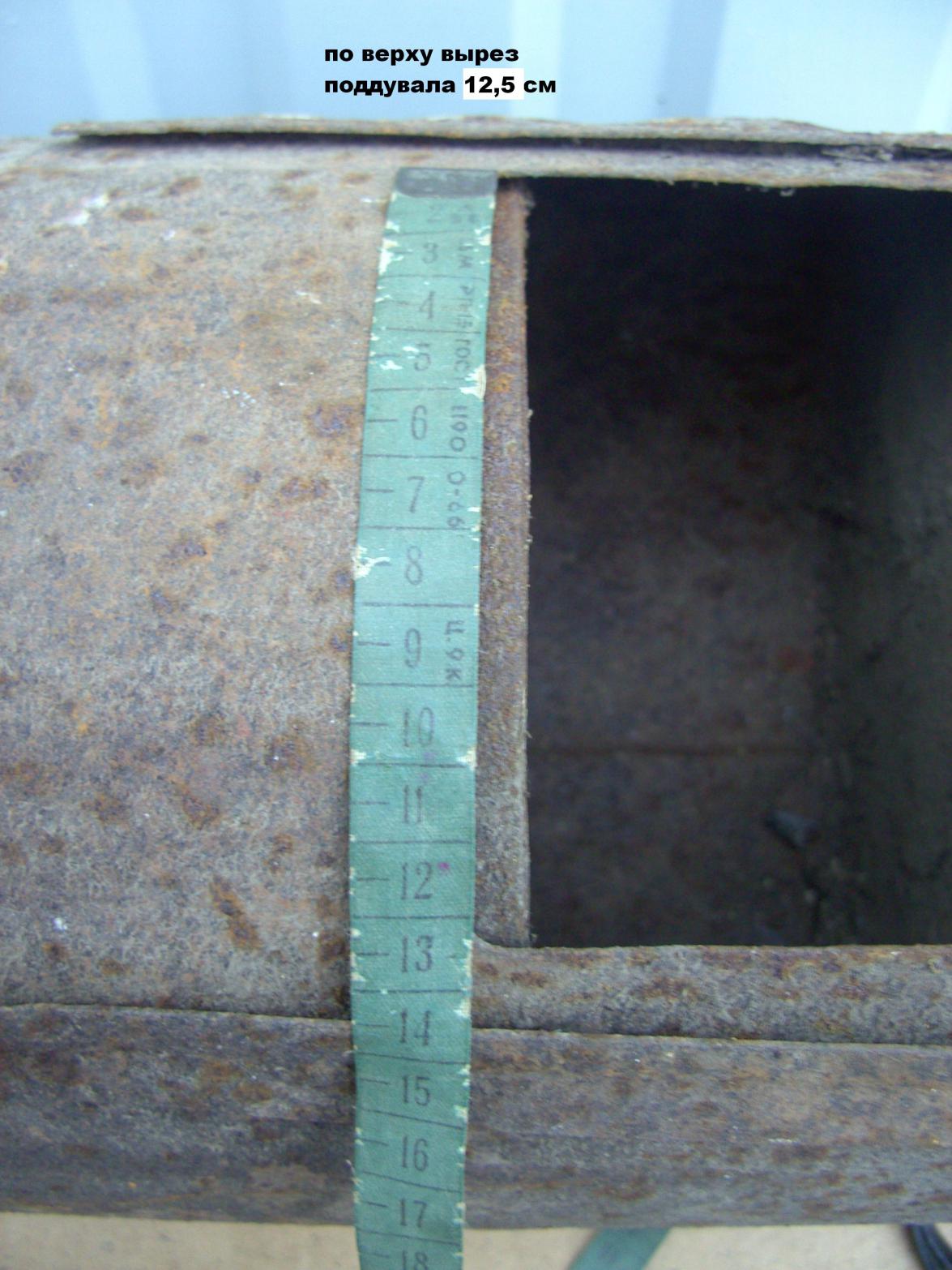

  9. Hugo Linder
    Остальные размеры выставлю позже.Кого какие размеры интересуют,спрашивайте-помогу.Вот фото из сети,печка в действии.С ув.

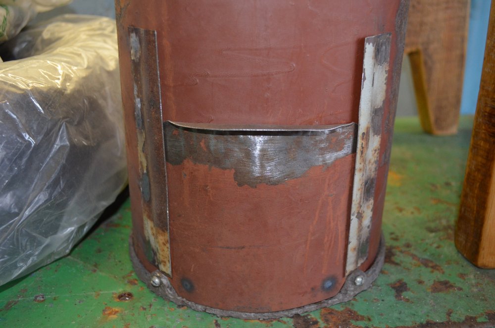

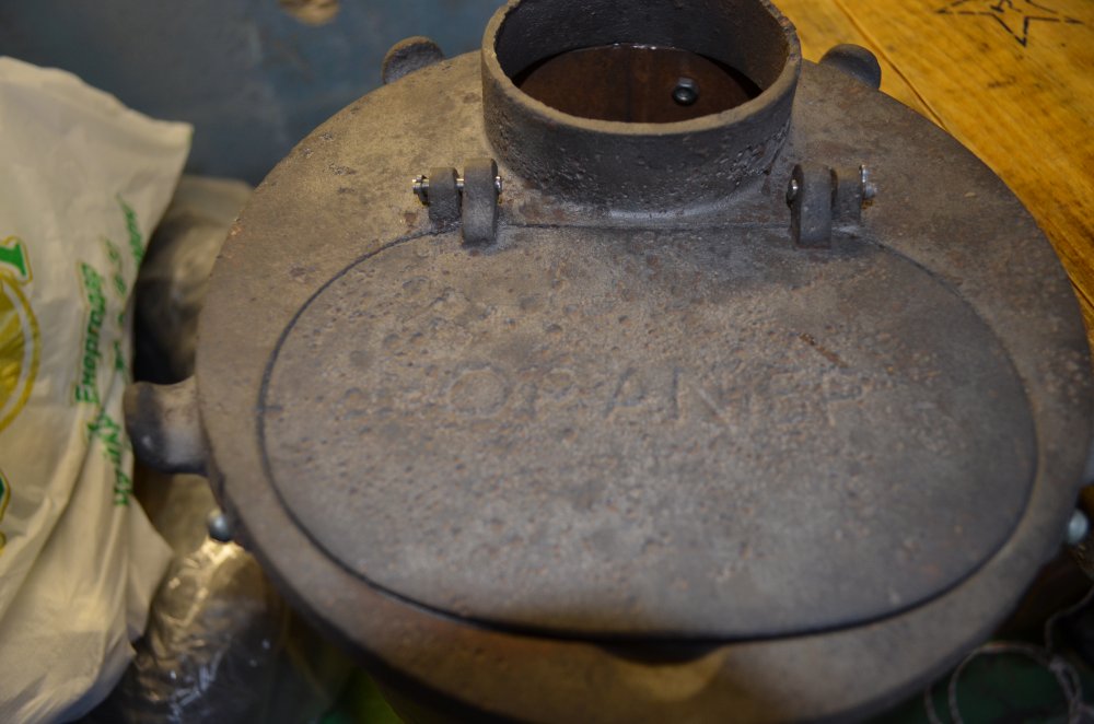

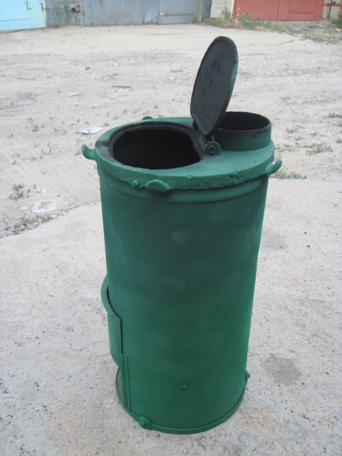

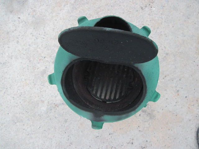

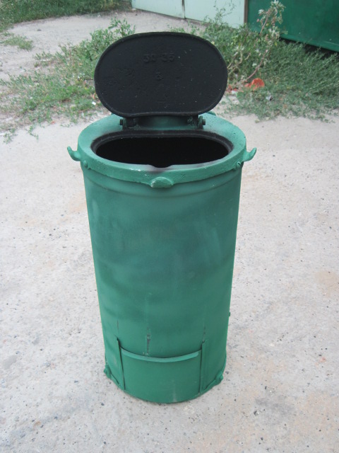

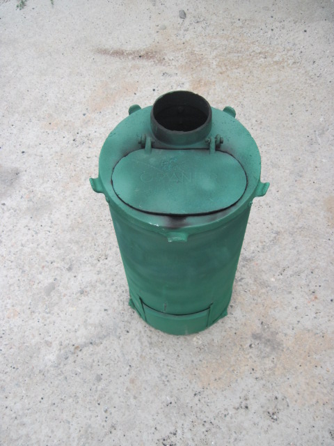

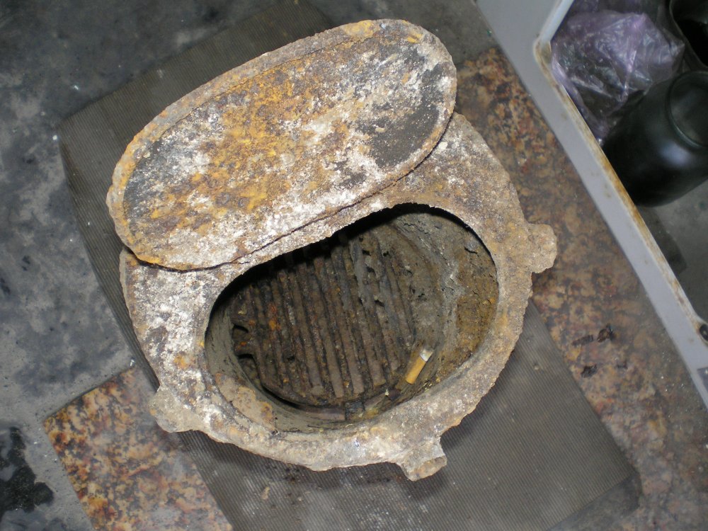

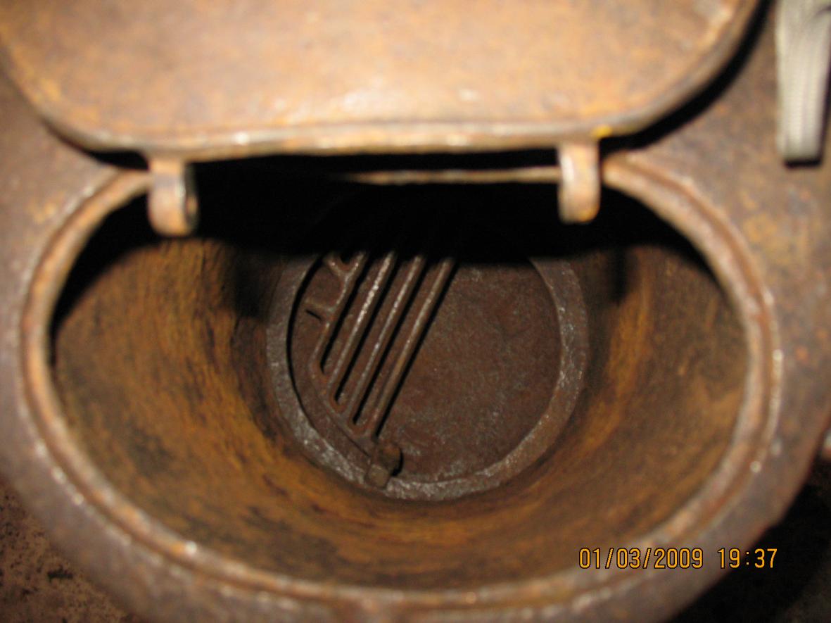

    Это самая прикольная буржуйка,компактная,весс 8кг.Вот моя работа,сейчас еще одну перепаковал,осталось по весне покрасить.Все чугунные детали пескоструил,ну и дальше перепаковал новым металлом.Внизу где поддувало,есть педалька на колоснике,нажимаешь,и зола высыпается.Отличный девайс:smile_12:

    У вас совсем не такая как у Тамерлана.

    Скажите, а из чего и как Вы делали кожух печки вместо сгнившего? Из какого листового металла? От старого холодильника пойдет или он толстоват? На чём "висят" чугунные вставки внутри печки, т.к. про заклепки не совсем понято
  15. restler09
    restler09 Hauptmann
    67
    121
    Beiträge:
    5.372
    Ort:

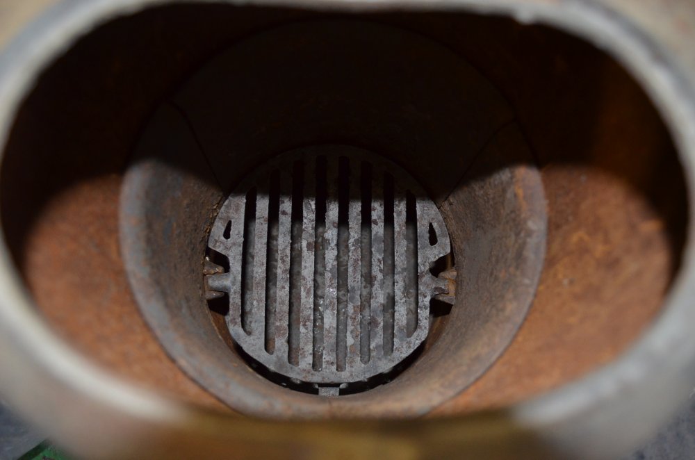

    Металл я брал на работе,знаете на улице трубы заматывают облицовкой.Толщина 1,2мм.От холодильника думаю тоже пойдет.Металл такой толщины не прогорает,потому что внутри печки вставляется чугунная вставка,она бывает цельная,из двух частей,или из трех частей.Эти чугунные вставки висят на специальных упорах,в эти упоры еще вставляются колосники(но бывает что и на вставках есть выямки для колосников)Возможно я немного непонятно объясняю,я лучше все отфотаю и вы поймете.

    Ни разу не видал вставки из трех частей. По-моему некоторые колосники бывают без педалек

    Через мои руки прошло штук 5-ть таких буржуек.Сейчас которую себе реставрирую(осталось только покрасить огнестойкой краской) на ней вставка с трех частей.Колосники без педальки не встречал.

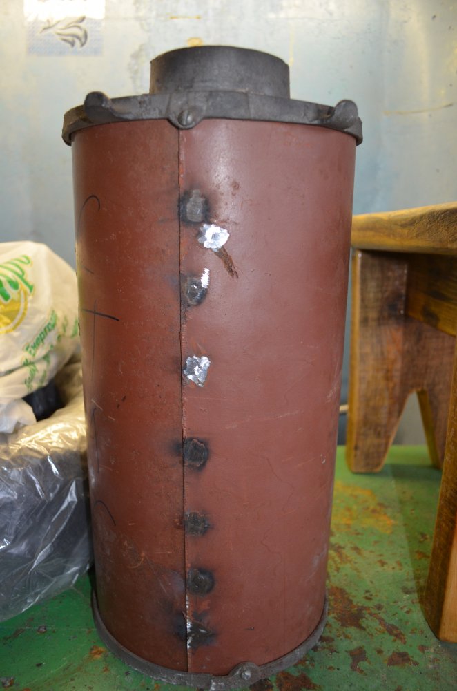

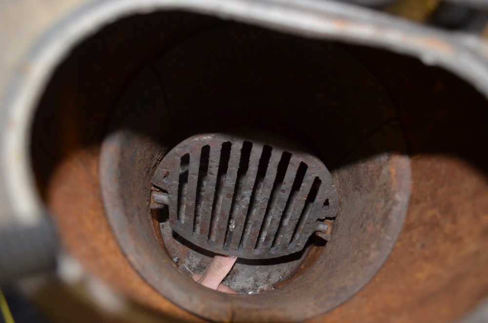

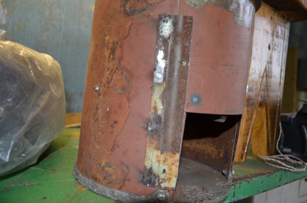

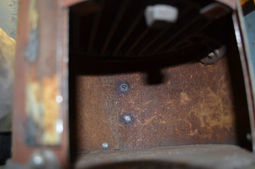

    Камрады,вот еще не завершенная реставрация печки,отфотал узлы как мог,может кому пригодится.

    Вот спасибо огромное, за такие детальные фото и расказ, а я все не как до своей печки добраться не могу. Катострофически не хватает времени. Рад, что тема интересна не только мне.

    Только у камрада vint0809 советская печка,там если дверцу поддувала почистить,то надписи будут.http://reibert.info/threads/буржуйка-ркка.426203/
