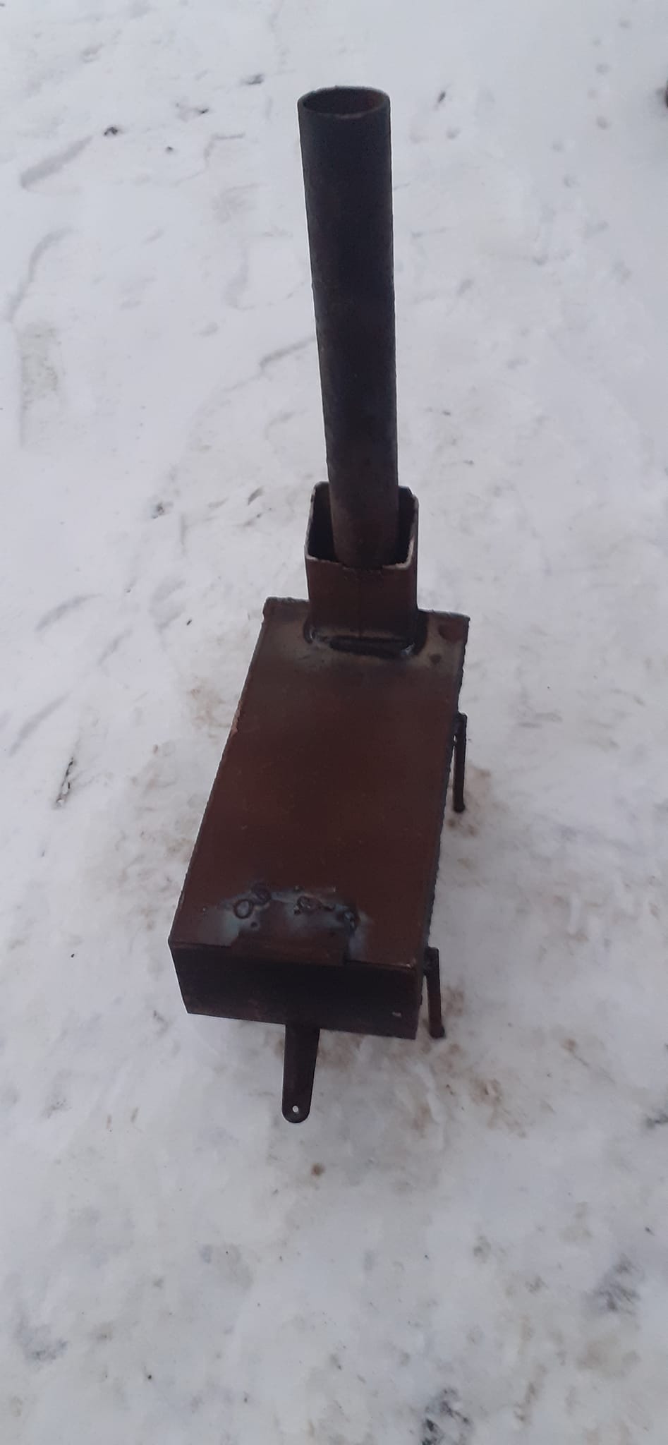

    купіть одну польську "козу", найменьшу. Вона розборна на плоскі елементи. От зразок. Розумна проста конструкція, але з допалювачем, два виходи диму на вибір. Можна готувати на ній.

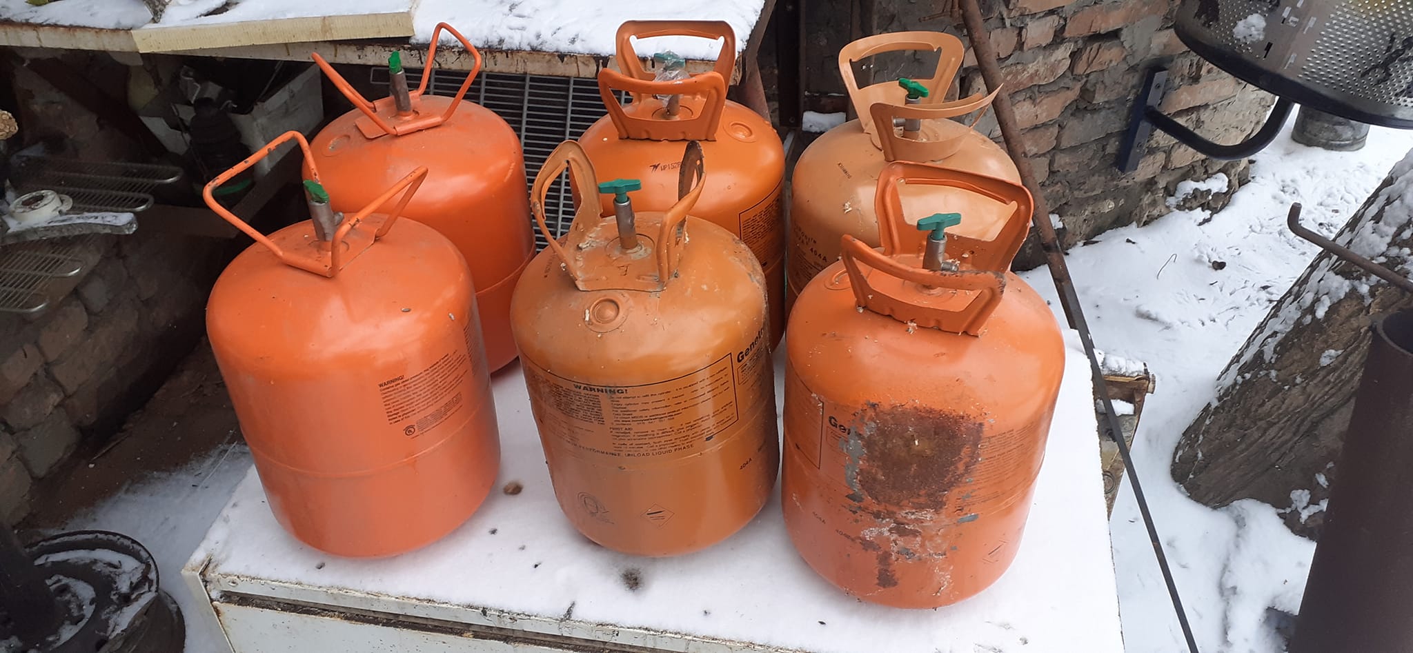

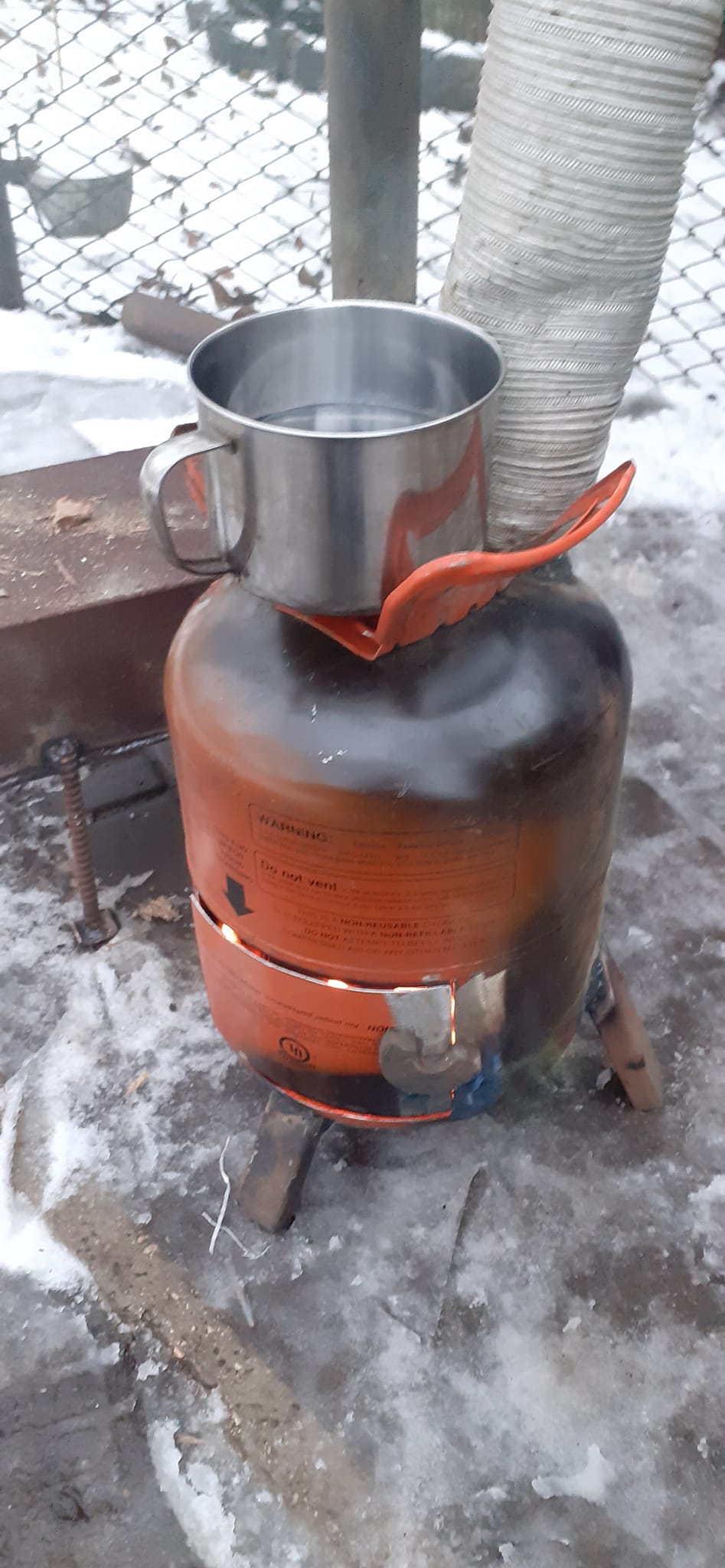

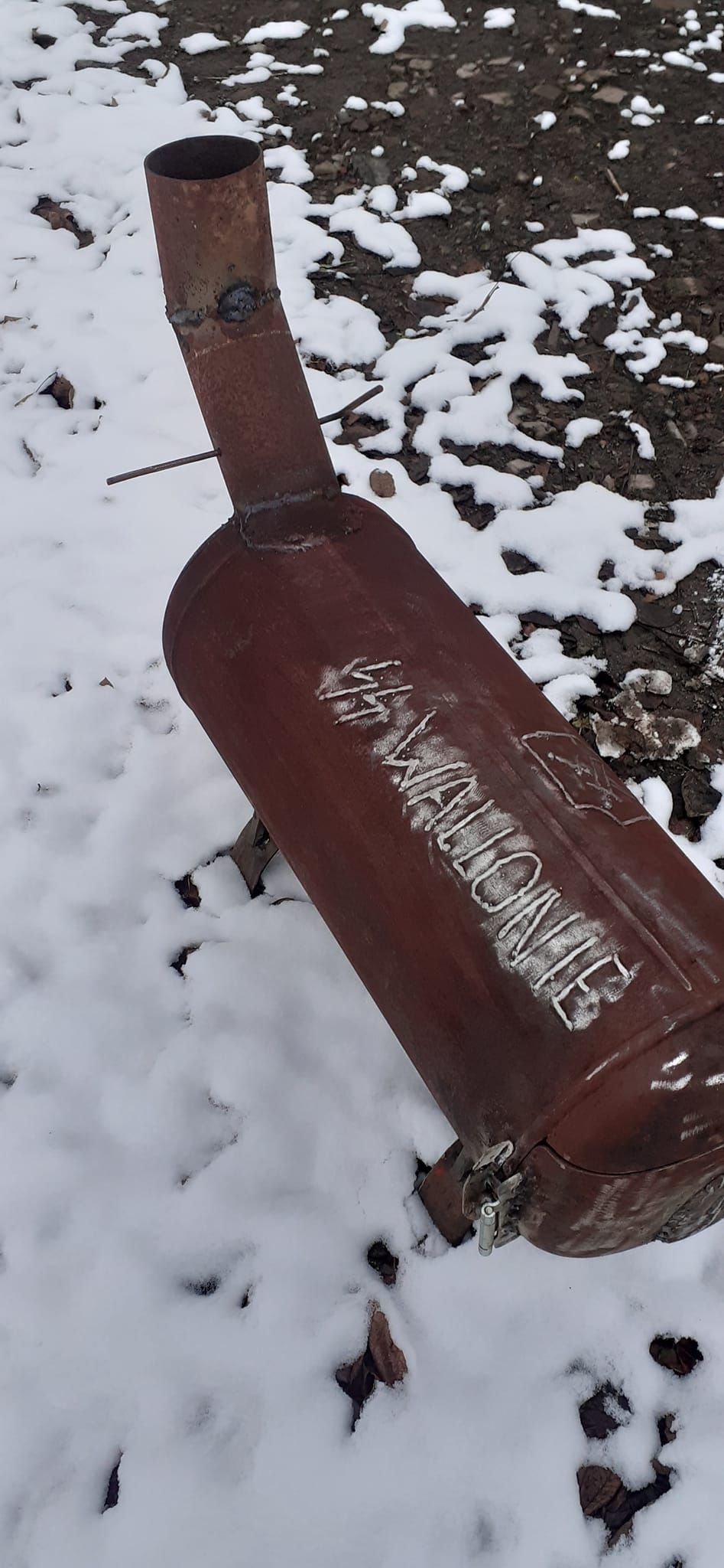

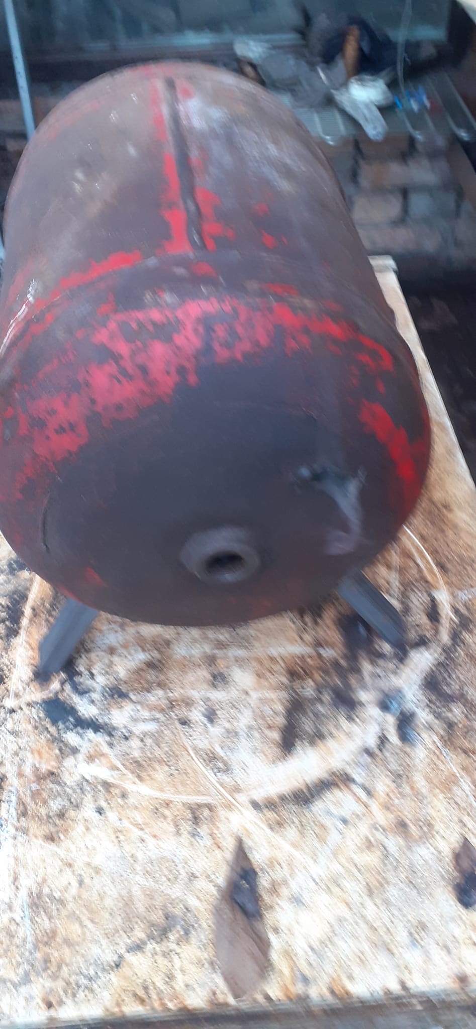

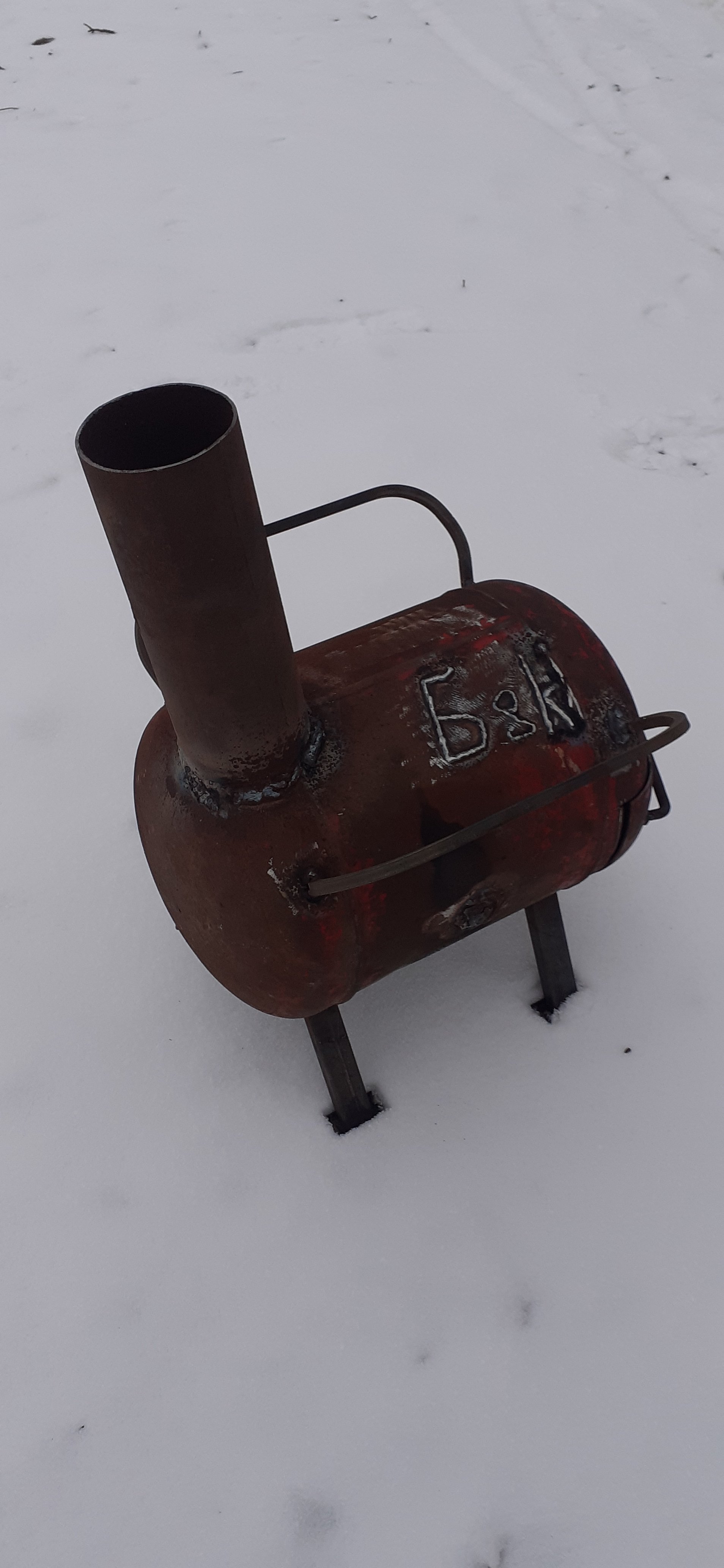

    клепаю з газових балонів. :beer: з 14 року технологія незміна. Буржукйки як і авто невічні , прильоти їх шматають теж , як казали хлопці красоту ненана, головне поліняку вкинуть щоб зігрітись, просушитись.:beer:
    Дуги неварю з металу , пропадають при переїздах і т.д .-просто відрізки труби -туби гілки забив , скрутив перекладину і суши.Ручки так само, знизу відрізок болта і все. Підувало зайве, лишня трата матеріалу.
    Сьогождні відав двом панянкам -їхні в Бахмуті. :beer: ще одна Валонія ексклюзів на херсонщині :D

    з фреонових балонов робим,хлопцям подобается

    :beer: я запася ще з 14. штук на 20 буржуйок хватить, потім он до фреонових візьмусь, а там і трубу під дорогою копну. :D на крайняк з 100 мм гільз буду робить.:beer:

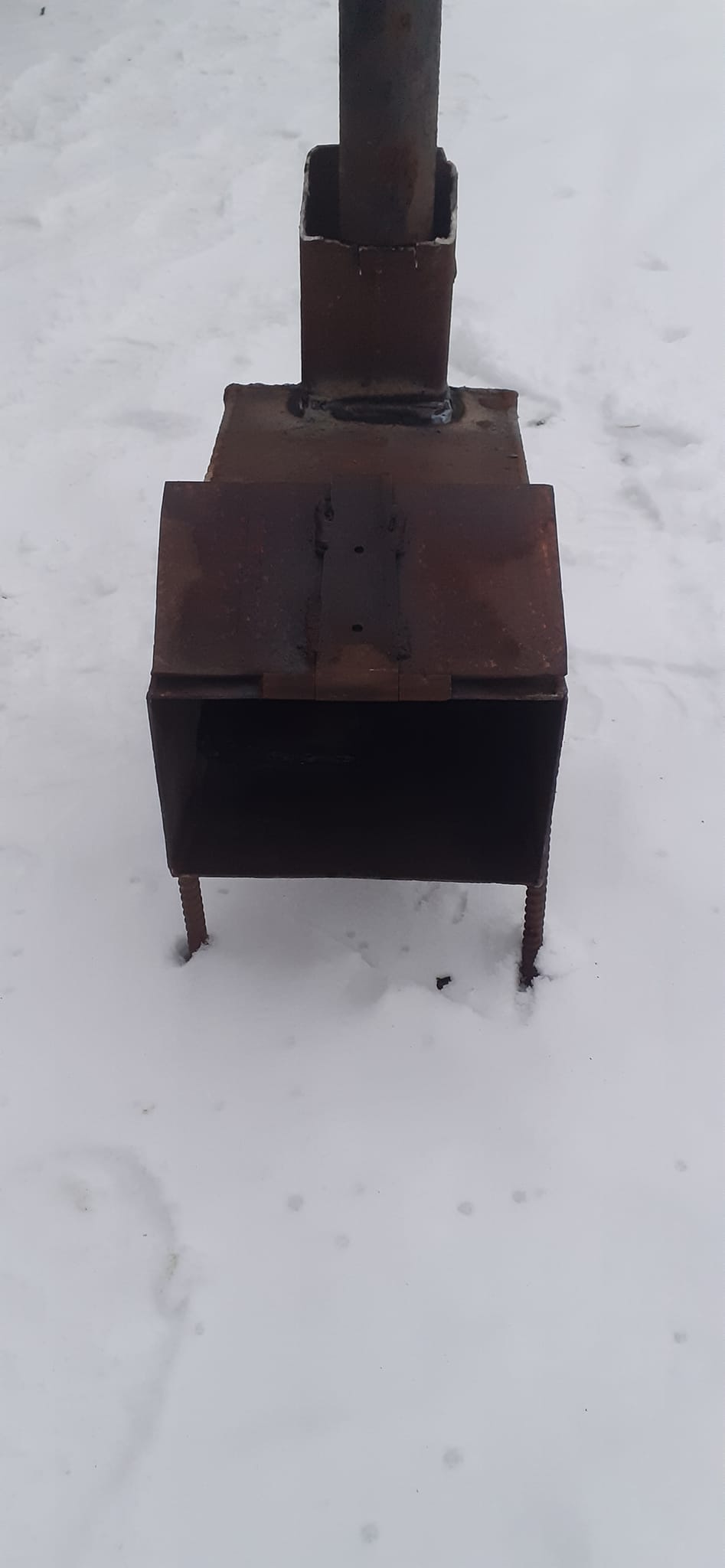

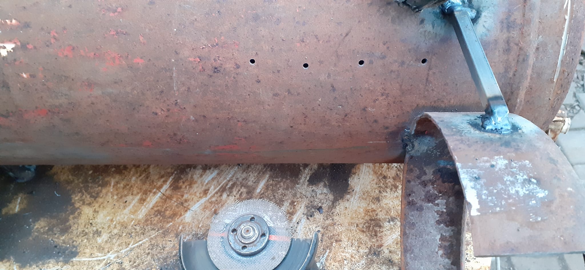

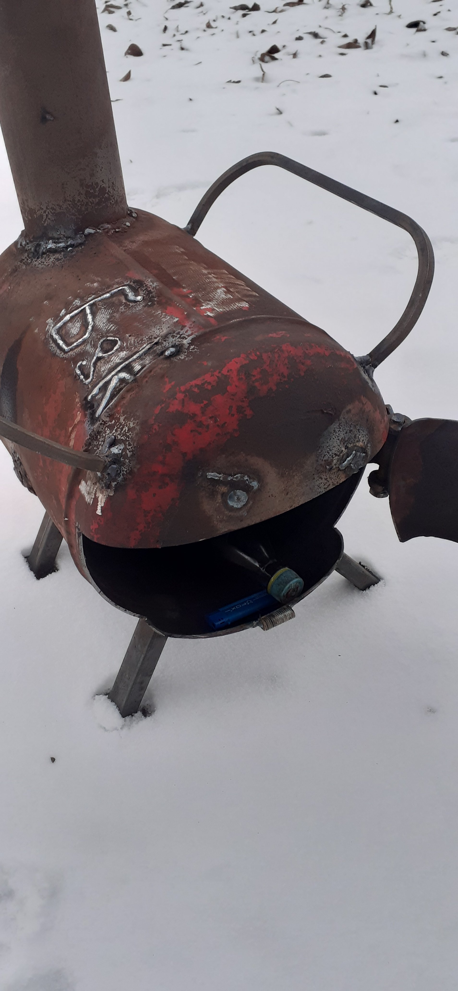

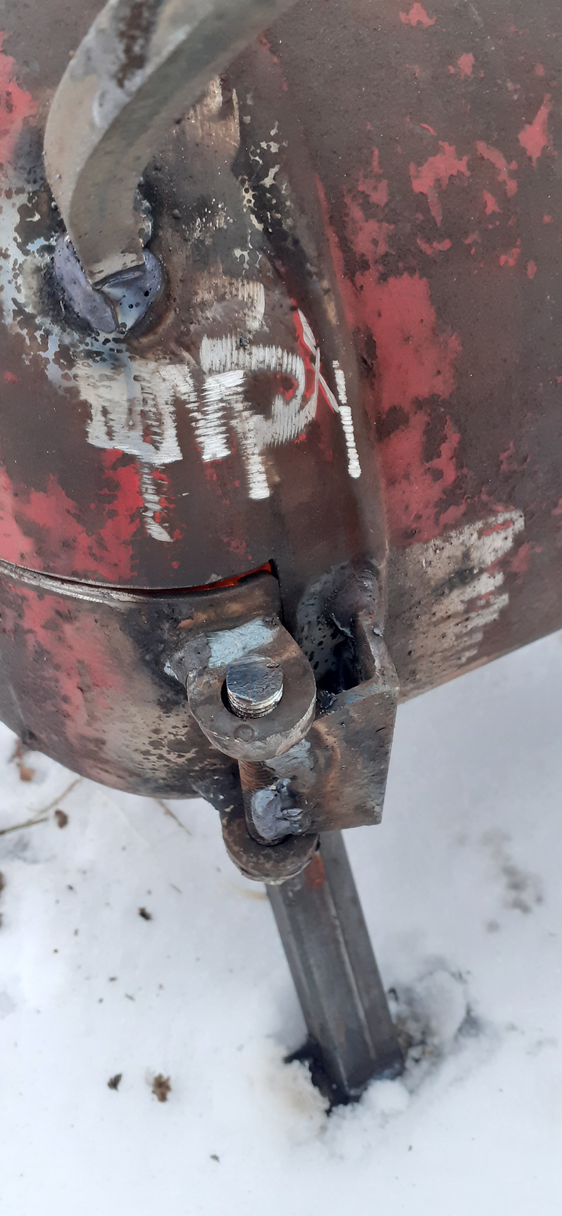

    Відмовивсь від підувала, ручки закривачки топки -частина болта виконує свою функцію., додаткові отвори на тяку коло топки і в кінці буржуйки понизу 4.3 мм.:beer:

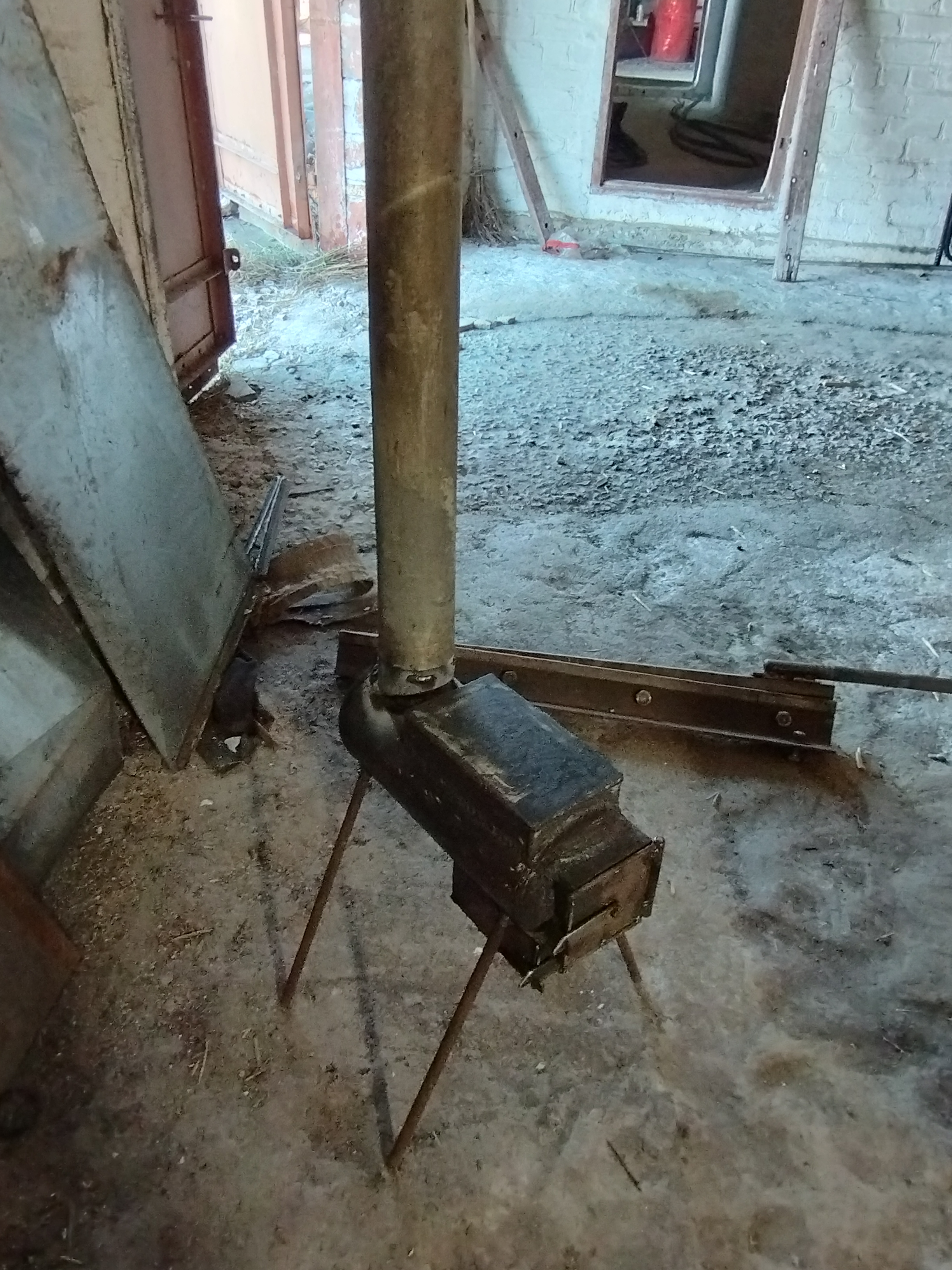

  16. Veter-59
    7.061
    Ukraine

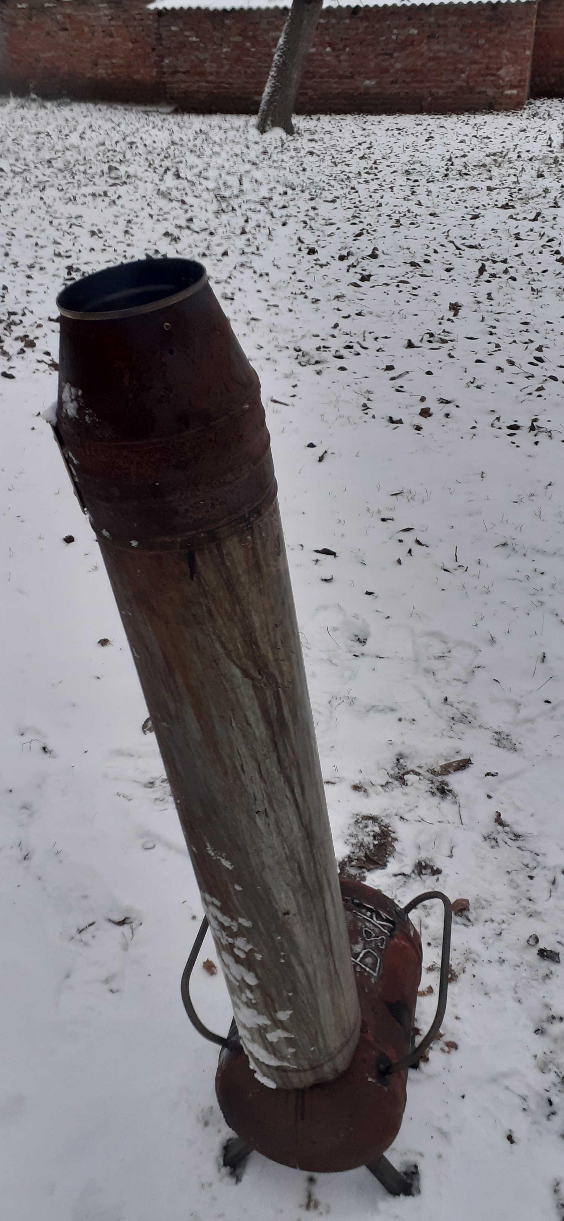

    Сгдні почав робити з жарстійкої нерж.З старого тплогенератора.(на фермах були).В 24 СМ.Д30.Ш22.На двох чоловік.Нашим котикам.Слава Україі.і її Героям Слава.Як буде готова.ото скину

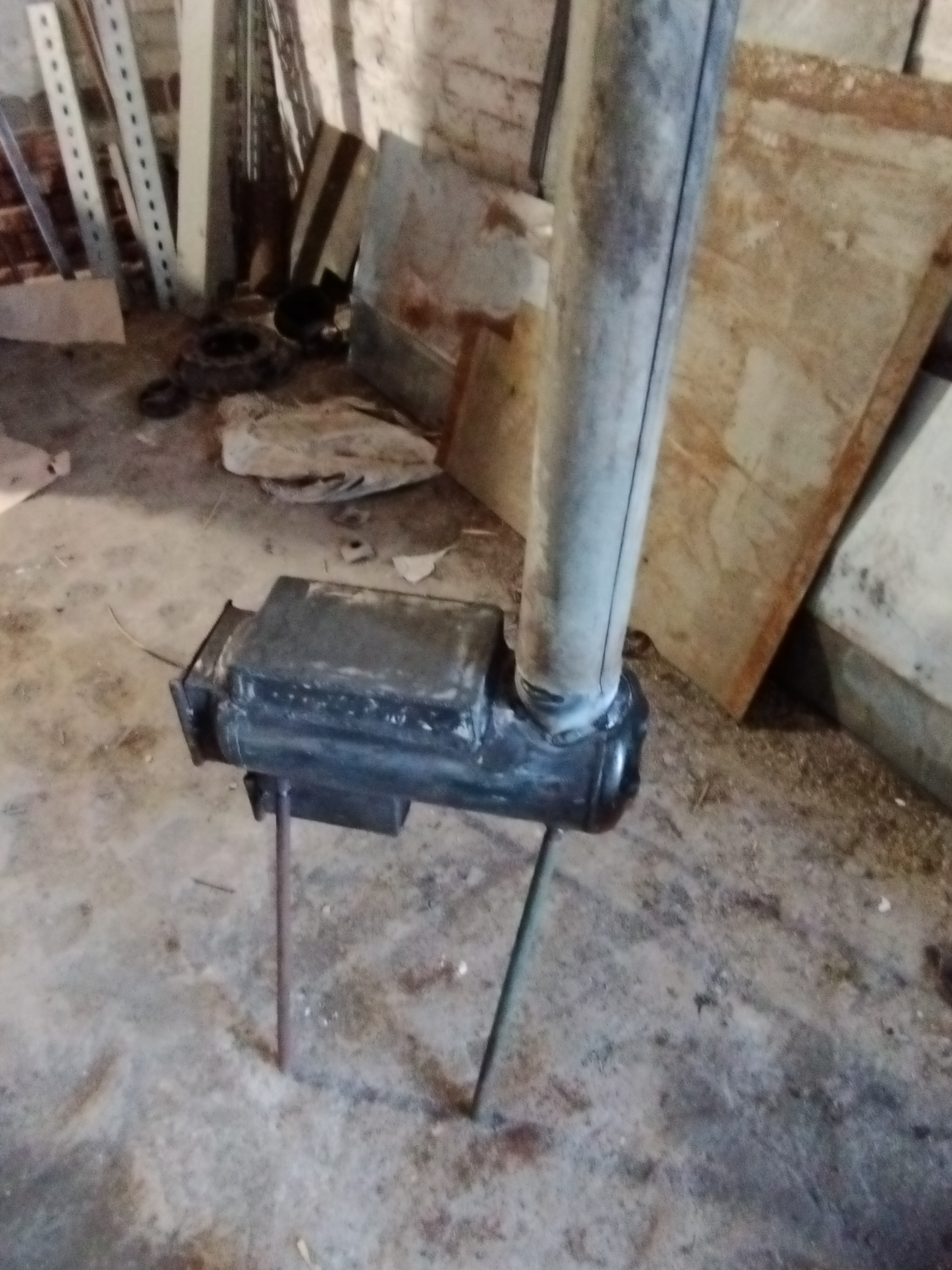

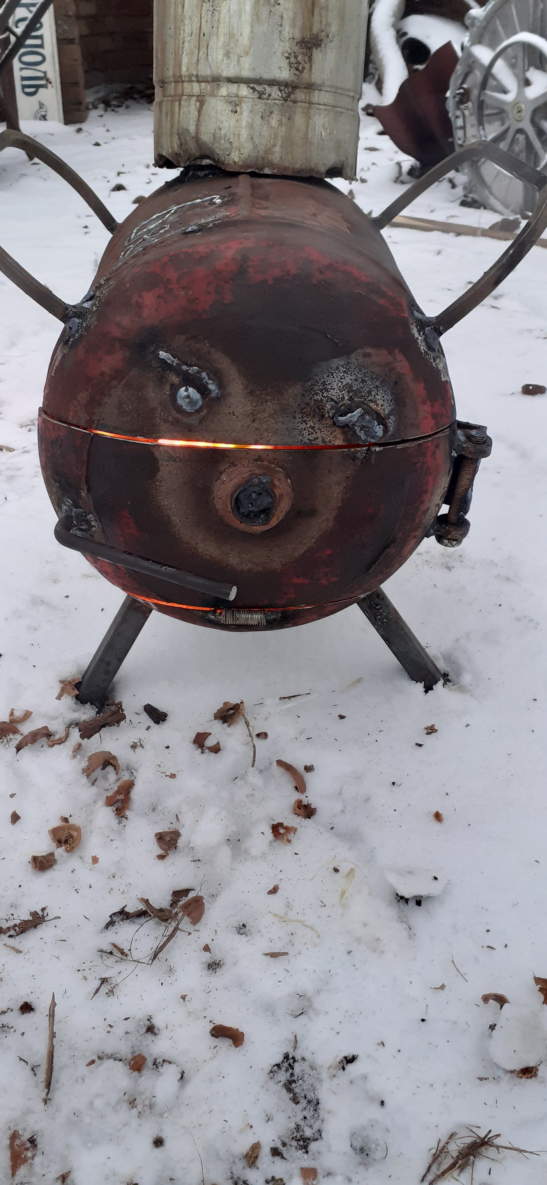

    з 25 л балона "баранчик".:beer: ще знайшов фреонові балони, ємності від станцій де груша, ресівер з компресора.:beer:

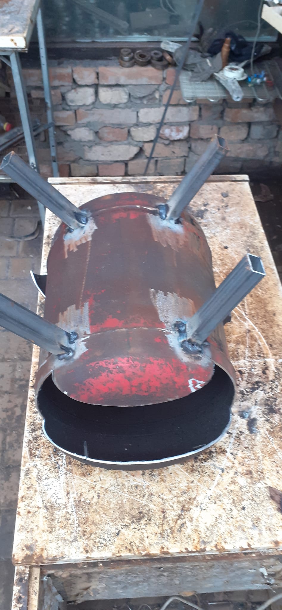

  19. Бек
    Бек General-leutnant
    135
    270
    15.433
    Черкаси, бул. Шевченка 212

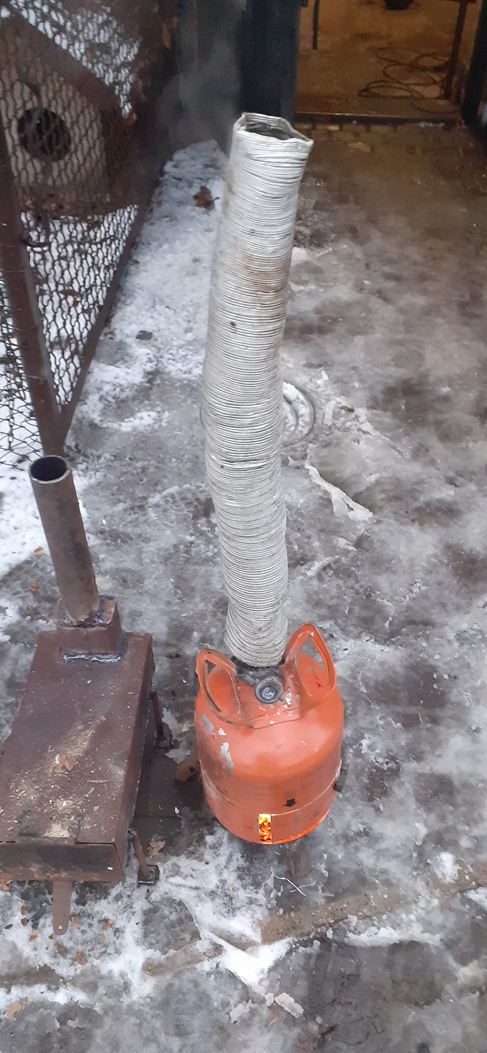

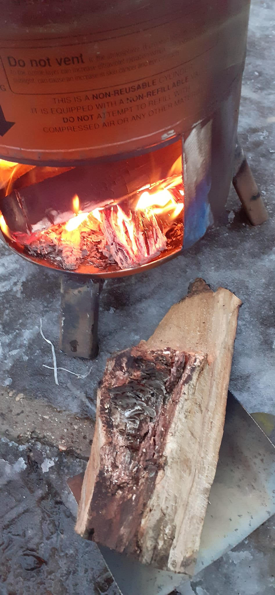

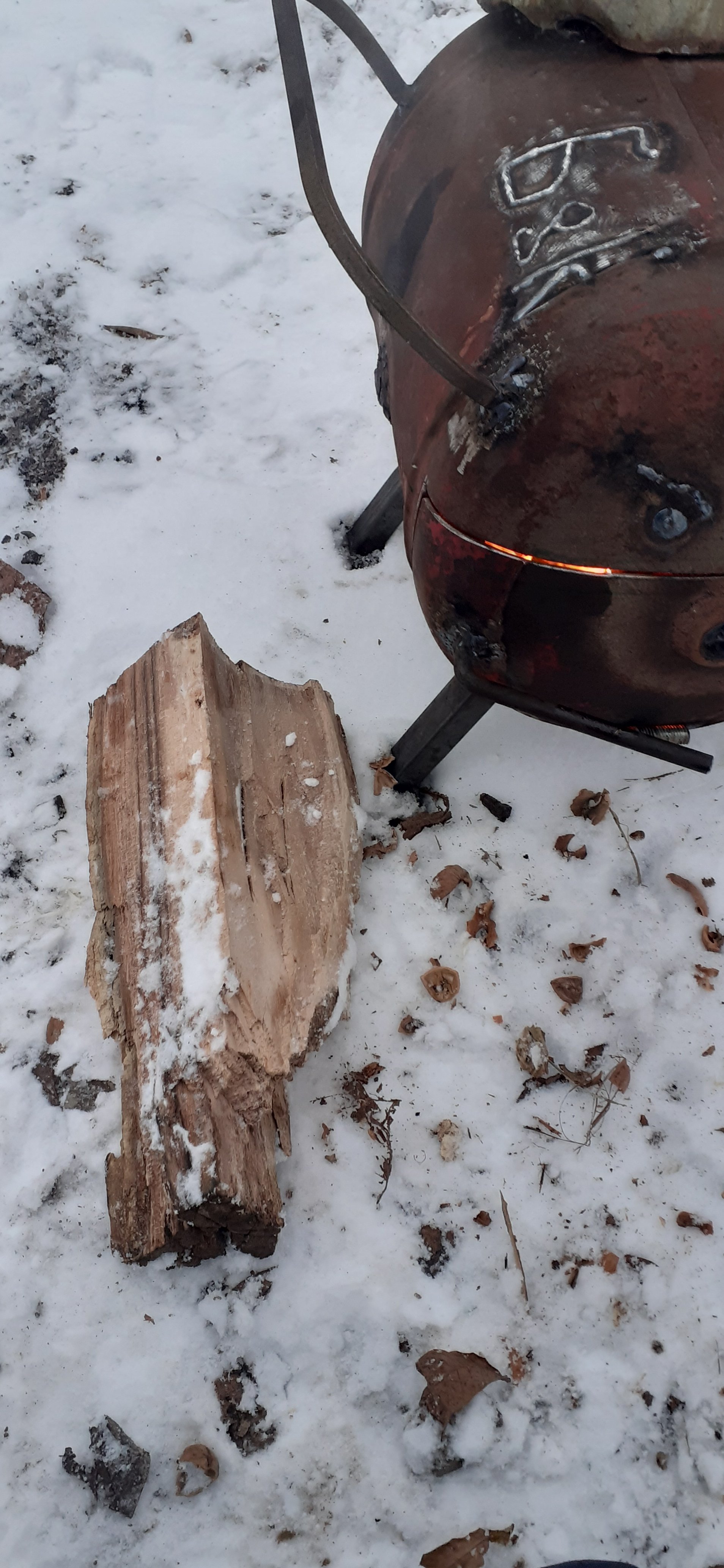

    20 -ти літровий газовий балон, політ нормальний.:beer: додаткові отвори на тягу несверлив , горить нормально, ще мабуть зроблю задвижку поворотну на димохіді мабуть доварити профіль щоб ставити чайник можна було.

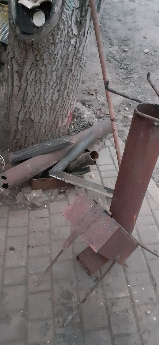

  20. Боб67
    Боб67 Leutnant
    18
    28
    1.260
    Вол.Вол.

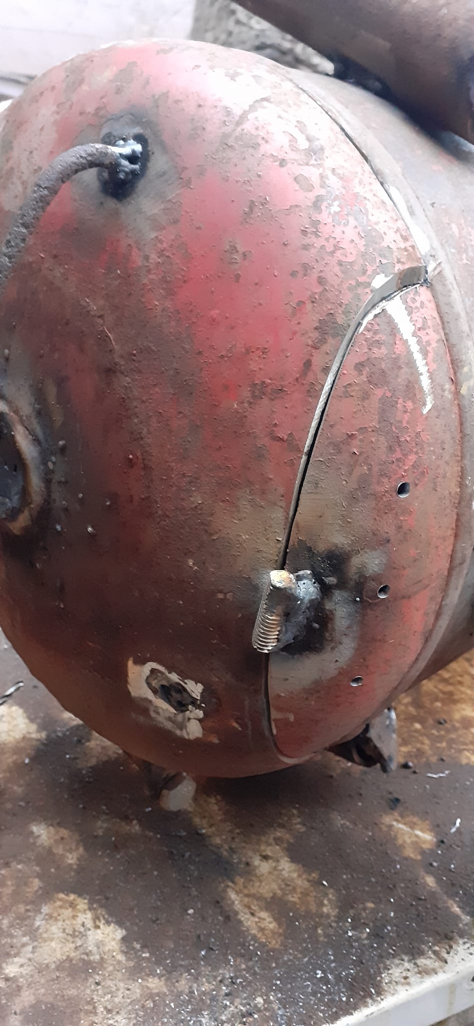

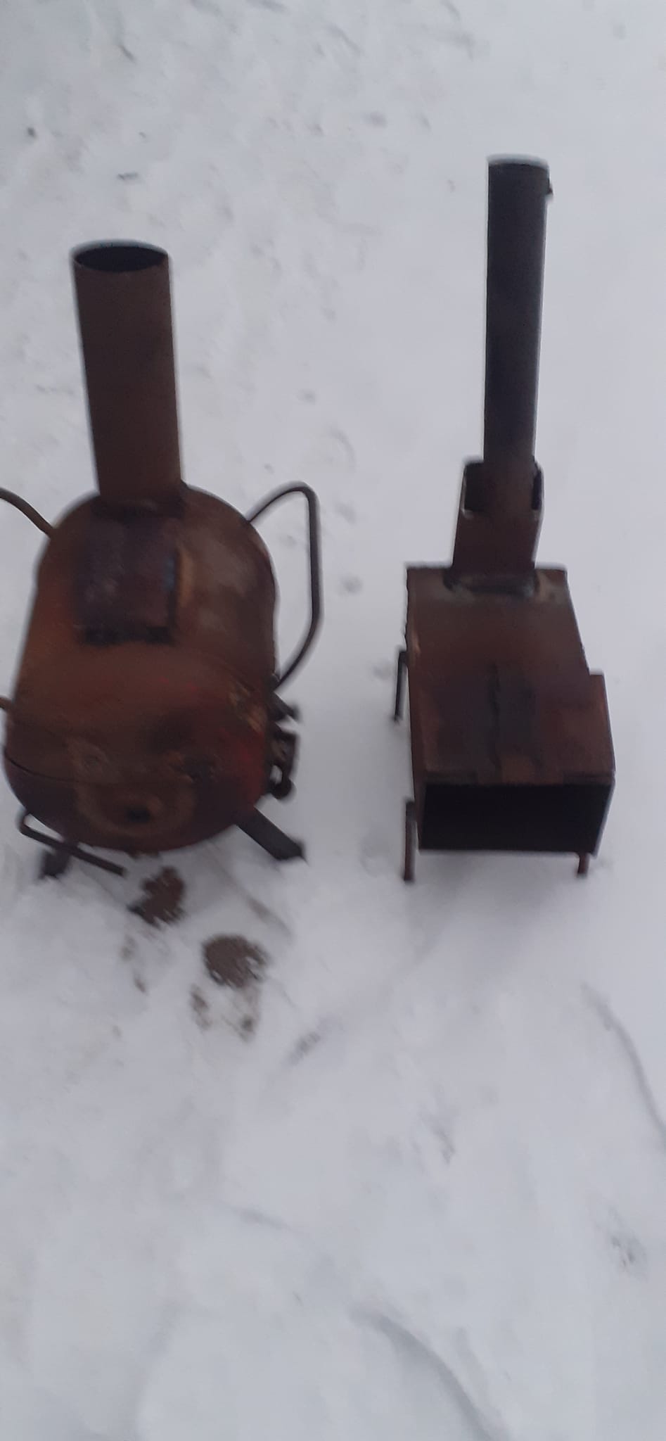

    Маленькі ми з ресівера робимо,на кунг ,бліндаж малий саме то, перевірено.
    + Довгі дрова можна закласти ,є пластина на пательню.

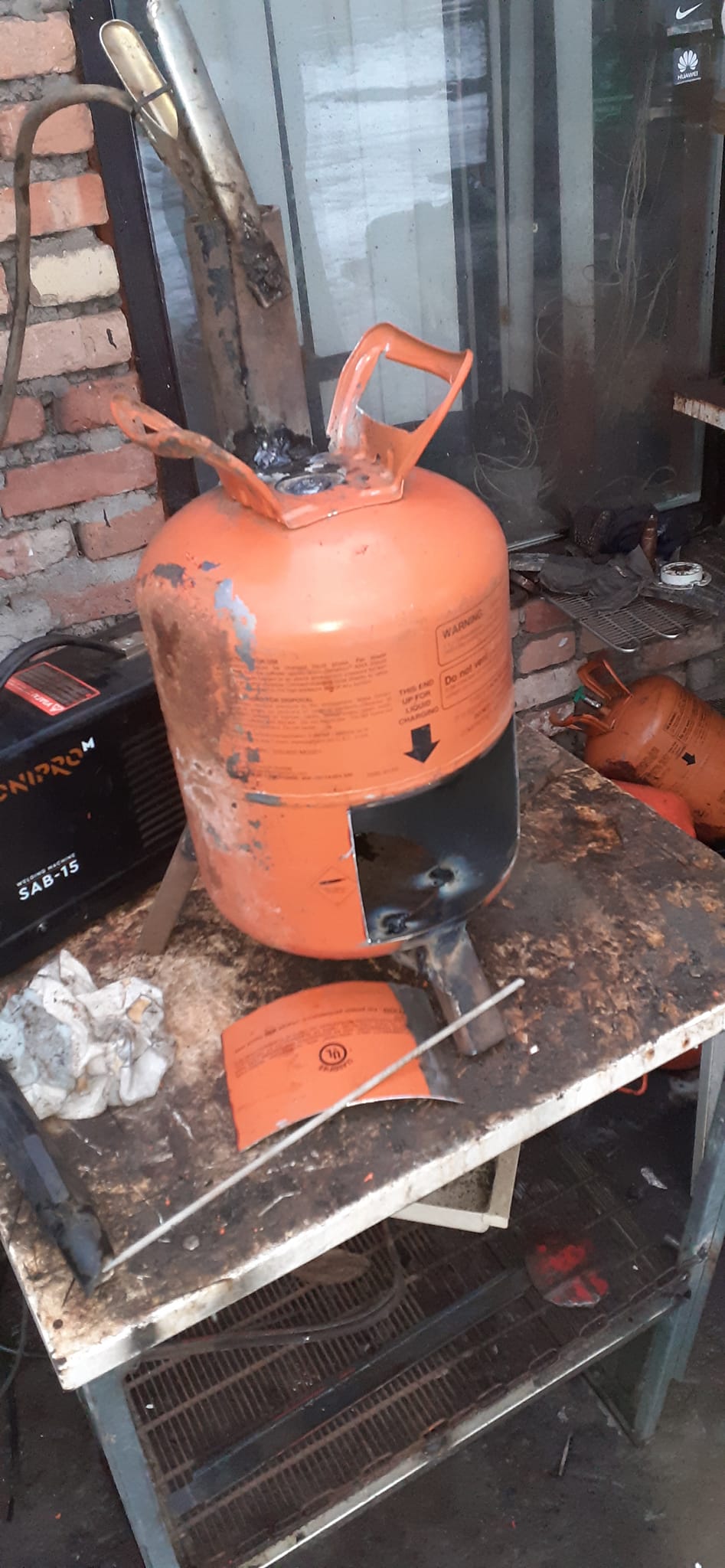

  21. Бек
    135
    270
    15.433

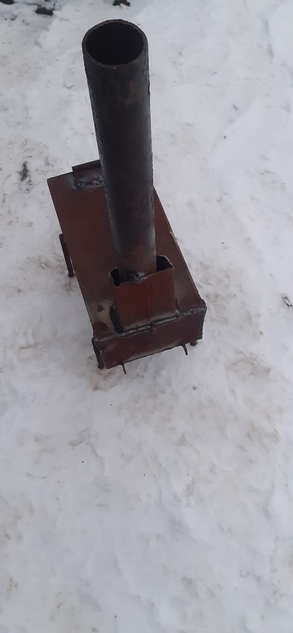

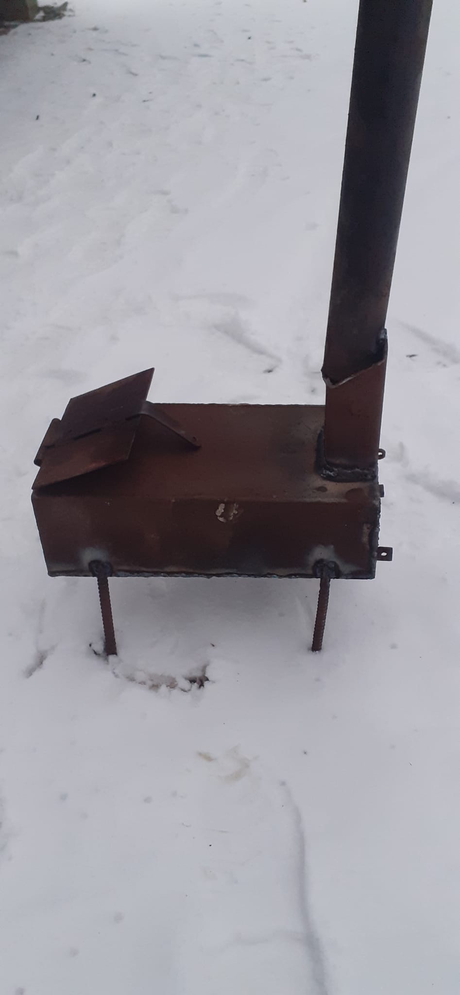

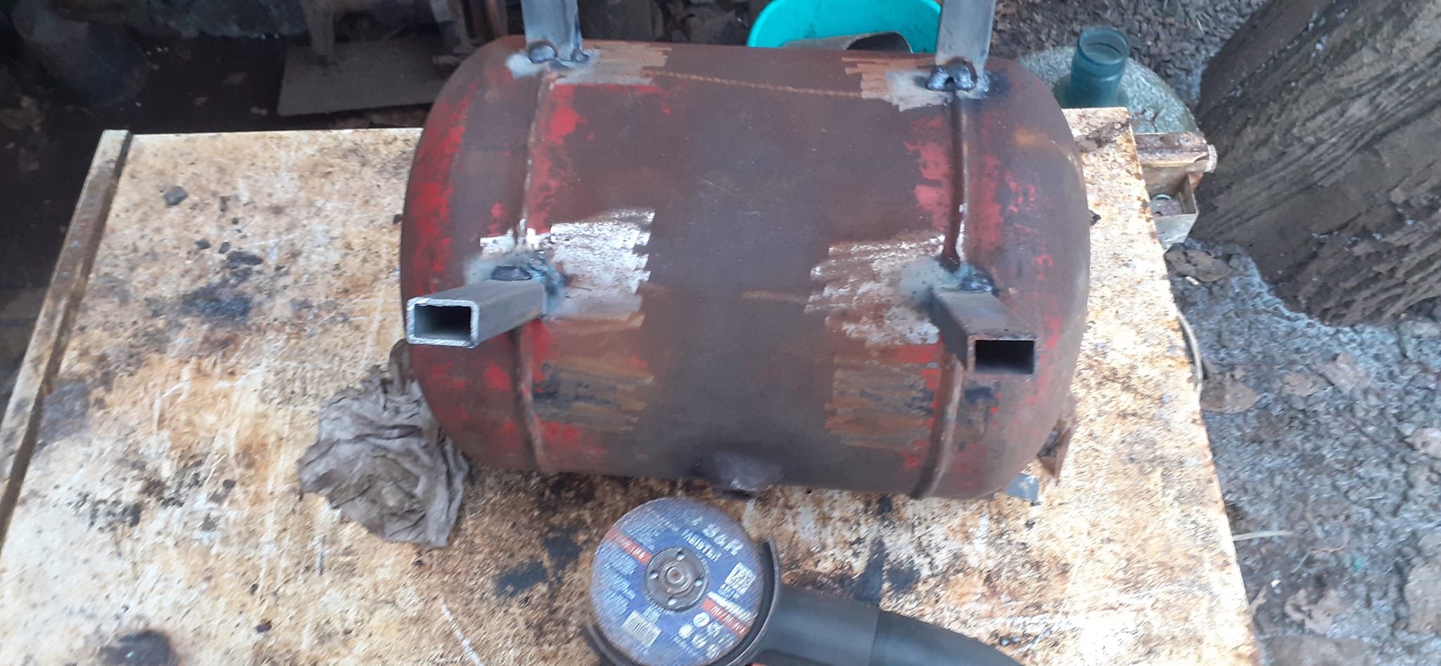

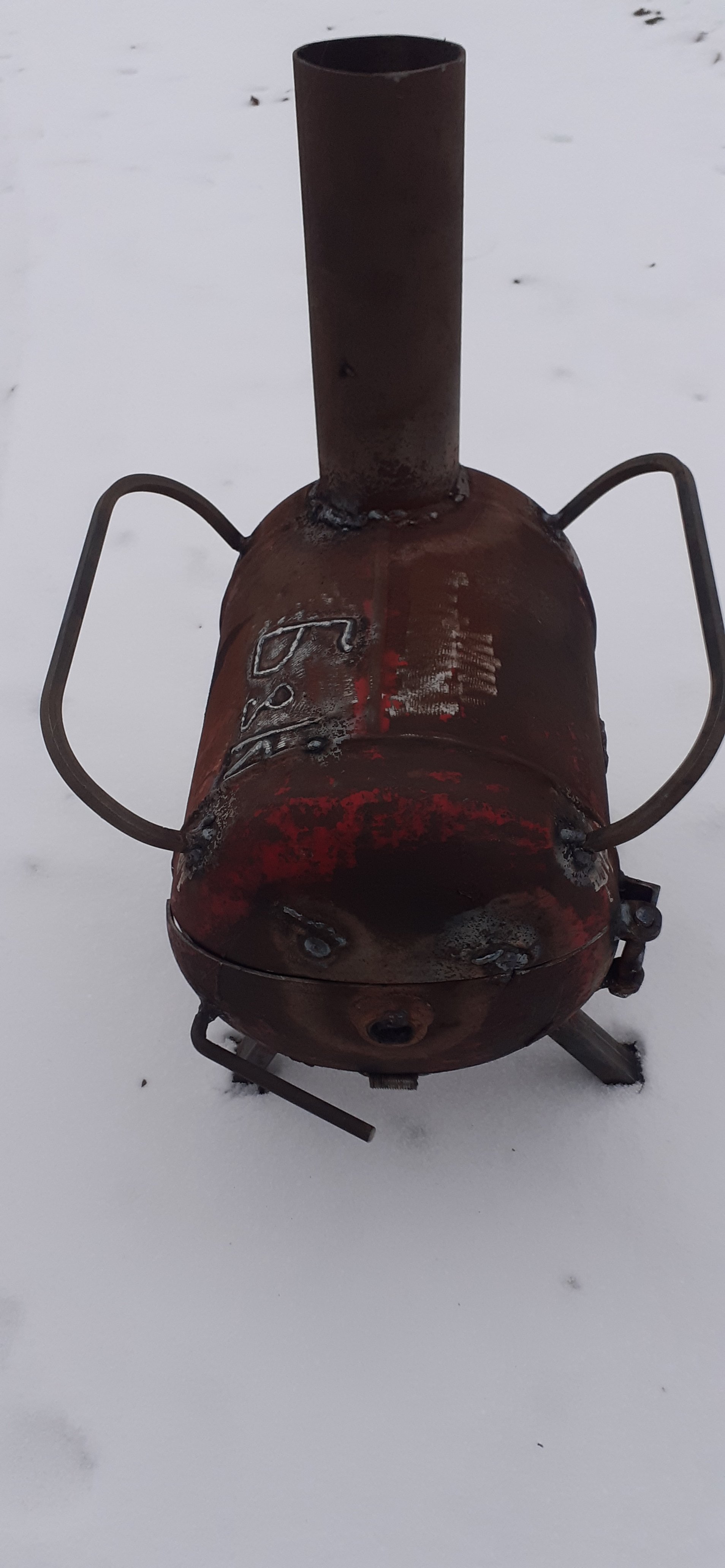

    і був металалом і звявилась вона і взявся св. електрод і створив диво :D:beer: по ходу що було і трішки апгрейду . завтра дороблю , трубу мабуть зємну зроблю щоб ховать в топку , :rolleyes: мабуть і ножки складні доробить бо зємні згубляться.
    :rolleyes: балони з під фреону є , сцук напівавтомата немає, електродами то можна приварить делікатно, завтра спробую.:beer:

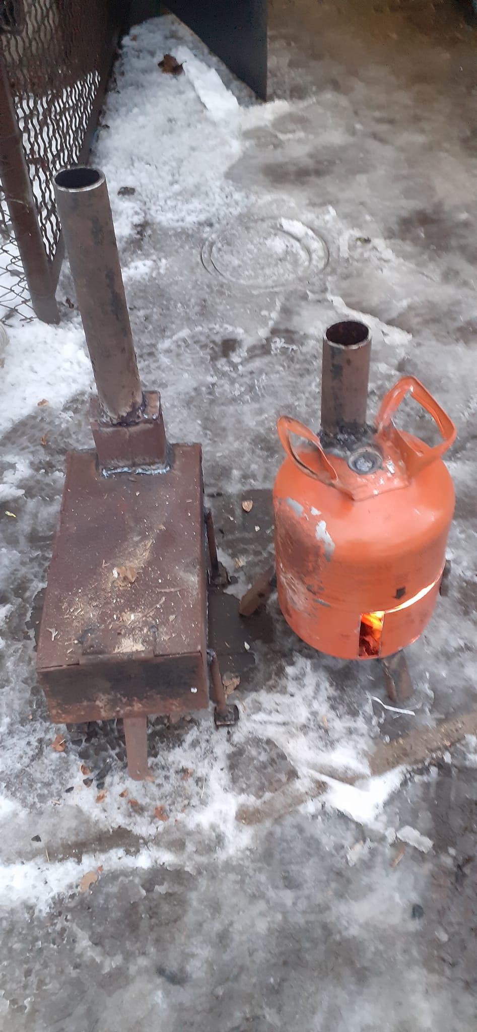

  22. Бек
    135
    270
    15.433

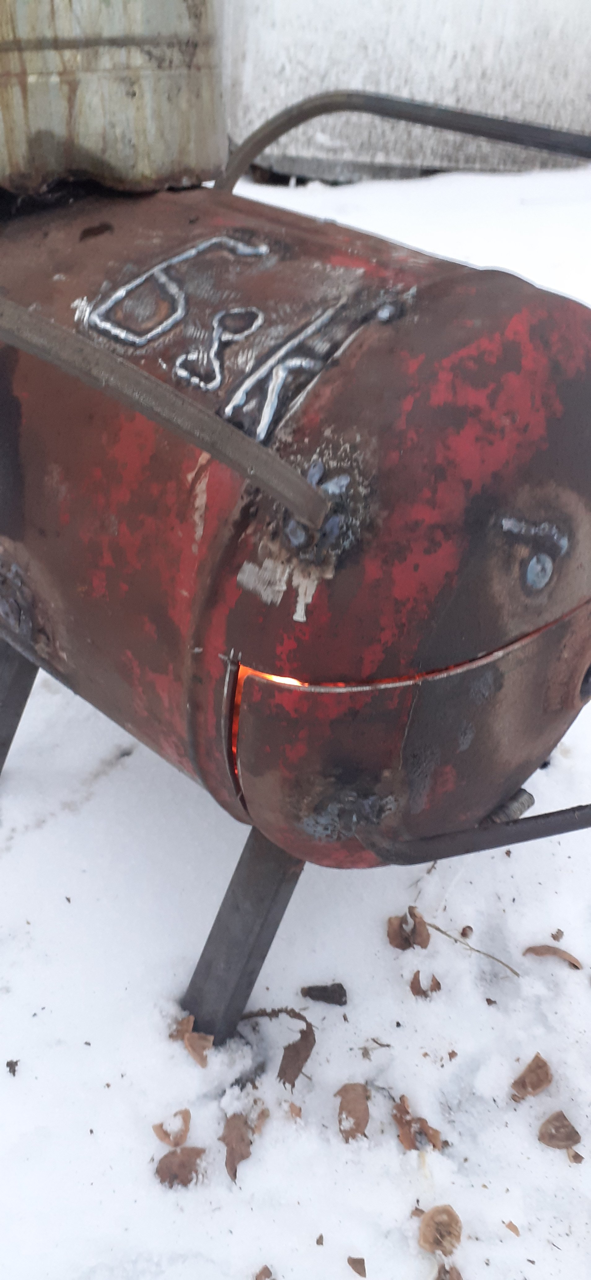

    ось такий чорновий варіант буржуйки.Ще парочка апгрейдів і на службу.[​IMG] варити 3мм електродом 0.5 мм метал ще щось [​IMG] Все що є під рукою все в справу....

    В бальоні навіть 1 мм товщини немає? :confused:
