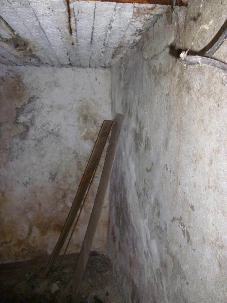

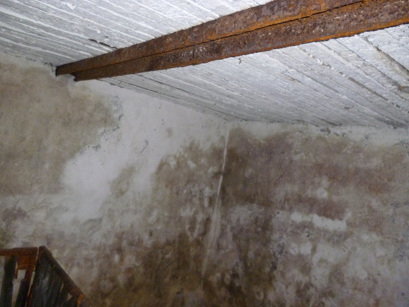

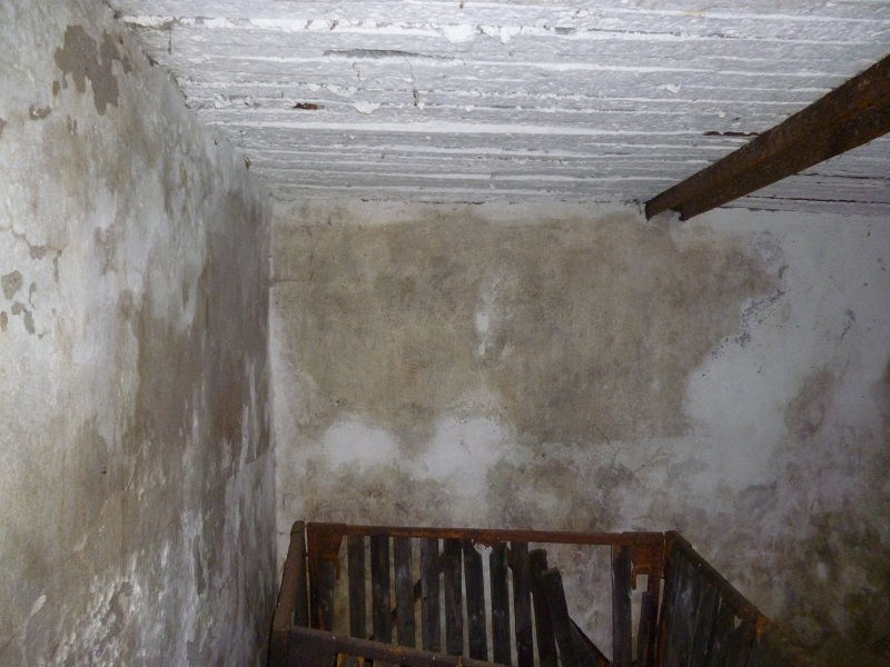

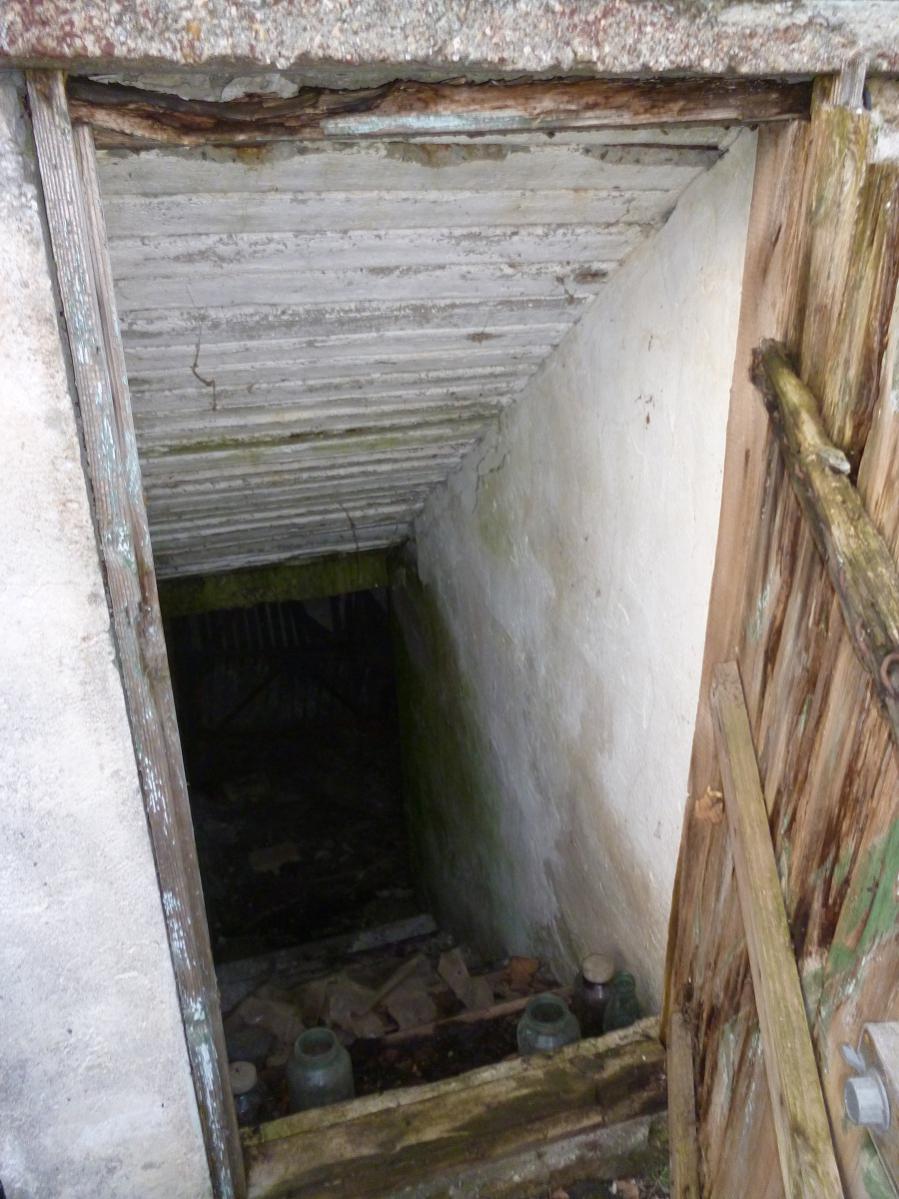

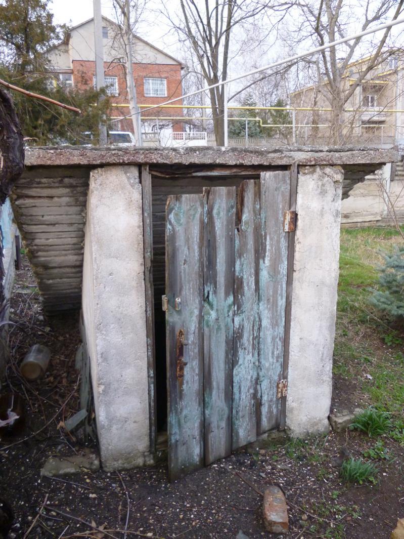

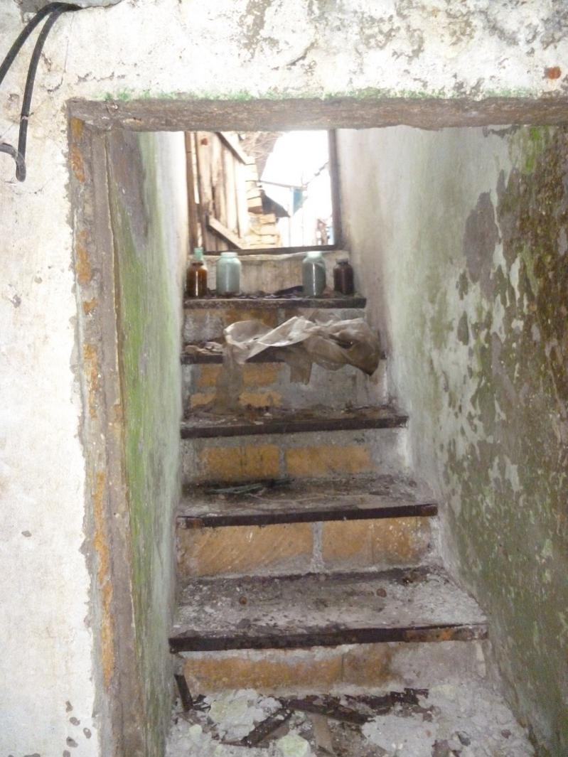

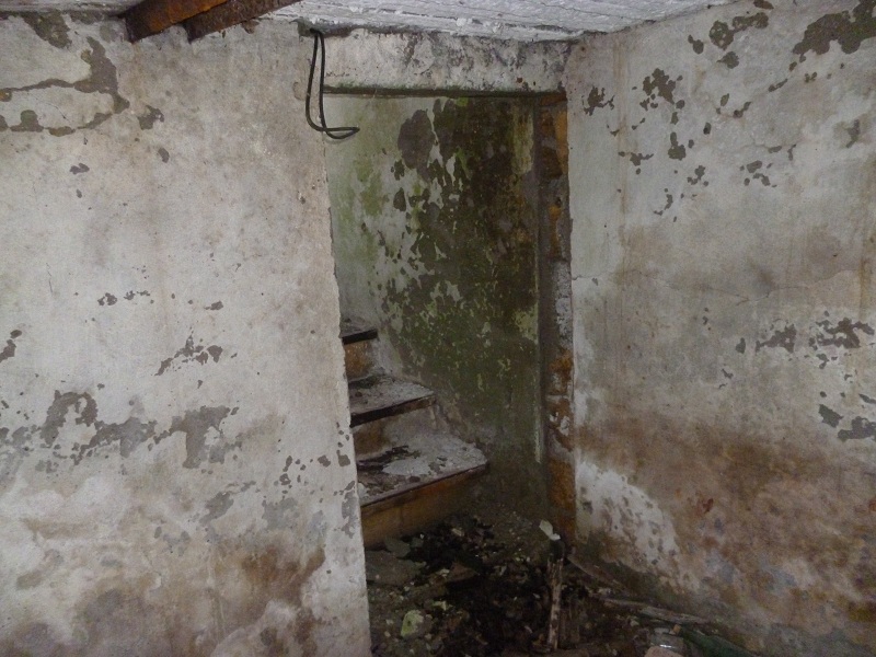

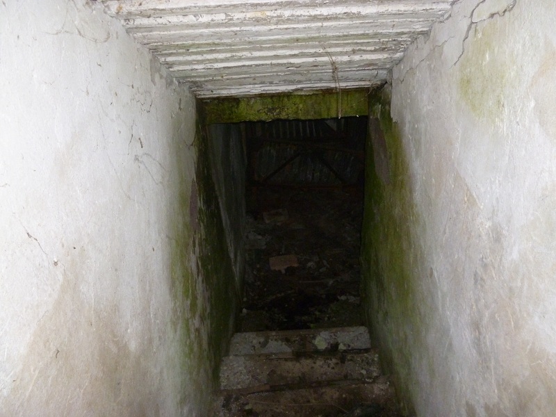

    Переехал на другую хату. На участке есть подвал-погреб. Похоже на горизонте замаячила давняя мечта - воссоздать солдатский блиндаж времен ВОВ.:)
    На данный момент хочу показать, что имею (см. фото)
    И могу точно сказать -оформление будет по РККА, мне это ближе и свои вещи с рекона можно будет добавить.
    Пока не определился, в каком стиле оформлять, т.к. подвал можно заделать и под блиндаж, и под одну из комнат бункера....
    Хотелось бы советов как лучше устроить всю эту кухню
    И прошу кидать сюда фото устройства солдатских блинов, землянок и пр., я уже просмотрел много фото, но расчитываю на вашу помощь. Немецкие фото тоже будут интересны.
    Могу сказать, что погреб капитальный, сырости нет, есть вытяжка, вещи думаю не будут портиться
    Вобщем пока как-то так. Жду советов, критики и прочих мыслей:)
    Спасибо:):beer:

    Помещение,судя по фото,хорошее и идея заслуживает внимания.
    Если все получится Вы будете наверное первый у кого дома будет личный блиндаж.
    Прежде всего многое зависит от того сколько времени Вы будете жить на новом месте,что бы потом не было обидно оставлять созданое вами.
    Есть еще пару моментов;
    Какую сумму Вы можете вложить в задуманое,хотя бы для начала.От этого многое зависит.Остальное дело техники.
    Есть пара технических вопросов;
    Что под штукатуркой на стенах?Что лежит на потолке поверх швелера?Какой размер помещения внутри?

    Обшивать деревом надо однозначно, но перед этим надо будет обработать стены гидроизоляцией, а саму деревянную обшиву пропитать олифой, что не боялась сырости....

    Андрей Сергеевич, дом мой, переезжать особо некуда)
    По поводу финансов - если касательно военных вещей, то особых затрат не будет, много чего есть в коллекции, но думаю все же что-то прикупить стоит, например аутентичную буржуйку

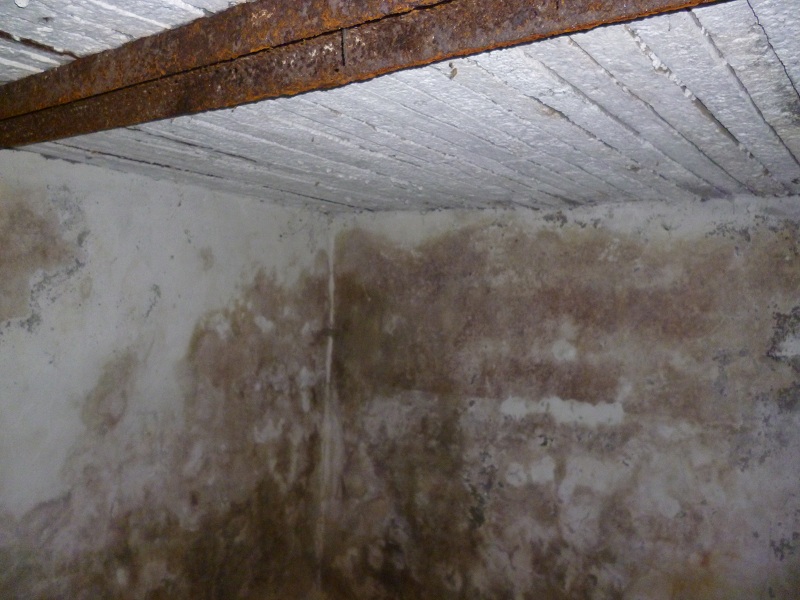

    На потолке помимо швелера - колья виноградные, по разеру помещения пока не скажу - нужно будет померить, а что под штукатуркой - тоже нужно смотреть.
    Подвал не аварийный - это точно и сырости и влаги там нет абсолютно.
    Я камрады всё же теряюсь, в каком стиле оформлять, блин, бункер... или еще как...
    А по обшивке деревом - мне нравится так как на фото, если делать именно под блин

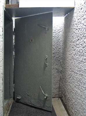

    Как вариант - оформить под бункер. Посмотрите для примера фотографии обьекта "Скала". На вход сделать мет. дверь (стилизация под гермодверь), стены покрасить.

    Делай бункер! Судя по фото погреб отнюдь не сухой. Не надо древесину. Как вариант нанести штукатурку гипсовую и по сурой поверхности проштамповать текстурированной доской. Вид у стен будет как у монолитного бетона. И побелкой сверху.

    В принципе, если распустит кругляк на циркулярке пополам - и им обшить стены и потолок, то должно получится отлично. Кстати, у меня приблизительно такой же погреб есть- и меня он не устраивает размерами. Посему, если не буду увеличивать его, достраивая дальше- тоже сделаю блиндажик :)

    Как то я не пойму зачем обшивать деревом готовое бетонное помешение?
    Стены в порядок привести, и отличный бункер будет.
    Обшивать его деревом всеравно что, готвый танк подпилить, подогнуть изображая из него БТР.

    Я бы тоже не стал на стены вешать дерево, если изначально видно что бункер и затрат меньше будет финансовых,достаточно всё побелить ,а дальше как фантазия подскажет,какой вы дух и интерьер времени будете делать внутри помещения!

    Обшивку деревом наверное делать не буду, щас ремонт дома, лишних денег нет
    Если же остановиться на варианте с бункером - с чего все же лучше начать?

    Можно начать с обработки помещения антикорозийными веществами,потом пройтись грунтом ,после всего проделанного покрасить ,либо серым ,либо белым цветом!Так-же и вход в бункер!

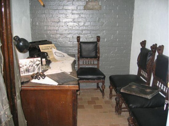

    Покрасить можно эмульсионкой ,она не дорогая,а коллер подобрать можно любой по цвету,моё мнения для бункера в самый раз!Будет смотреться бедно но со вкусом,а если поставить лежак кожей обшитый чёрной ,думаю смотреться хорошо тоже будет,ещё бы я сделал вместо стульев чурбаны деревянные,тоже обшитые чёрной кожей или заменителем ,сверху в виде пуфиков,ну это так от себя!Белое с чёрным всегда смотреться!

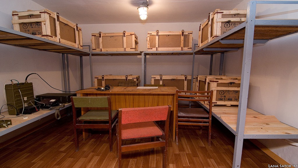

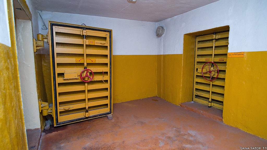

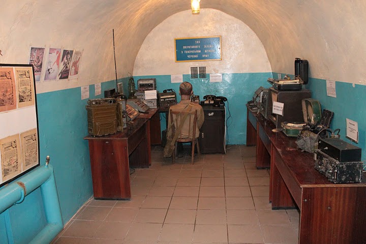

    Вот немного фото, правда это послевоенное убежище но если не считать современного оборудования то в общем выглядело примерно так же.
    Последнее фото - обьект "Скала"

    Ну если на долго то это нормально.
    По финансам имел ввиду не военные вещи.Думаю того что можно повесить и поставить в блиндаж,бункер зная о Вашем увлечении,у Вас хватает.Я имел ввиду расходы на несложный стройматериал.
    Помещение Ваше и Вам решать,но если вы говорите что оно абсолютно сухое и Вам самому больше нравится блиндаж из бревен или под бревно,то его и делайте.При сухом помещении это идеальный вариант и смотрется будет достойно.Опять же в Вашем случае это можно делать не спеша в свободное время.Думаю лес кругляк в вашем регионе не проблема.Некондиция Вам вполне подойдет,это называется "вагонная стойка"-макушки корабельной "киевской" сосны в диаметре менее 20 см у основания.
    Если надумаете все таки из кругляка,на нем можно сыграть в свою пользу и уменьшить затраты.Если есть возможность распилить бревна вдоль на две части и закрепить потом на стенах на несущий обычный брус плоской стороной к стене у Вас получится достойное помещение.
    Только кругляк ложите горизонтально,а не вертикально как этом фото;
