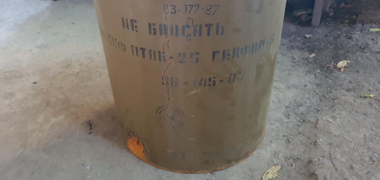

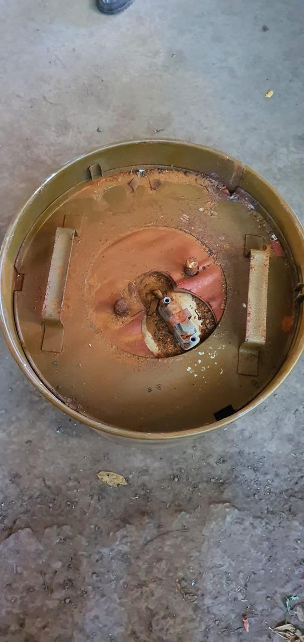

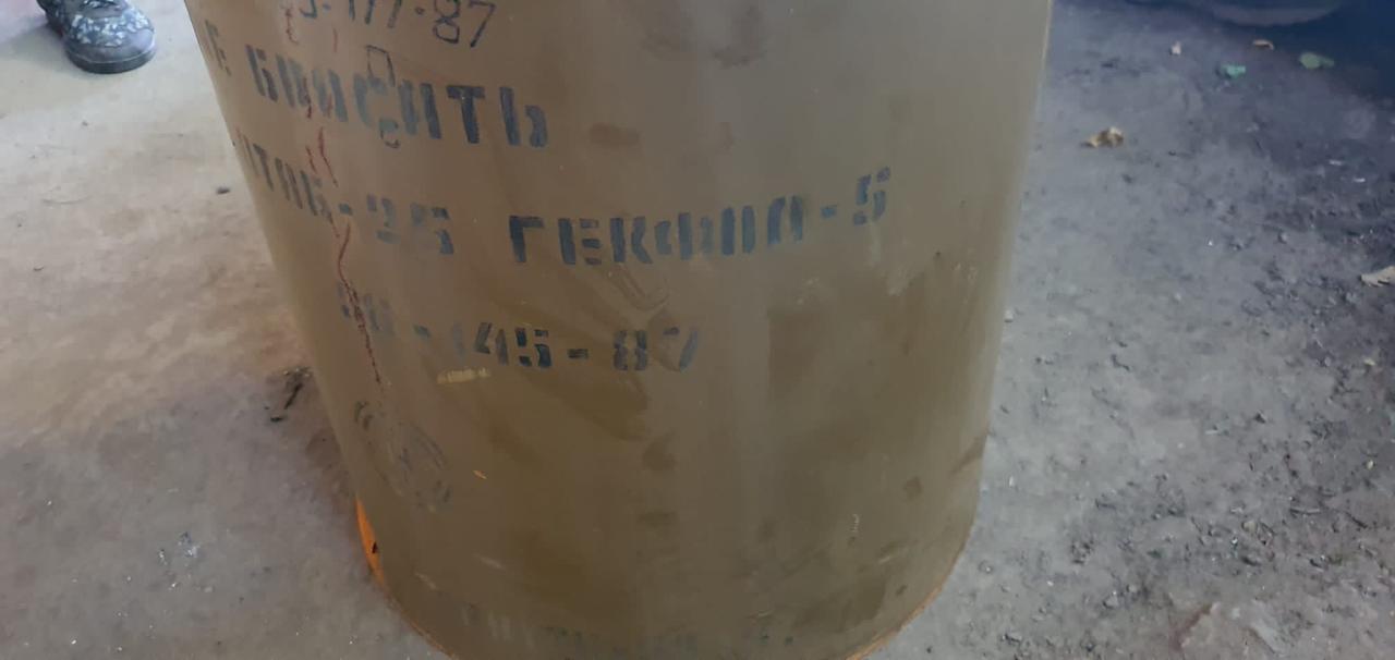

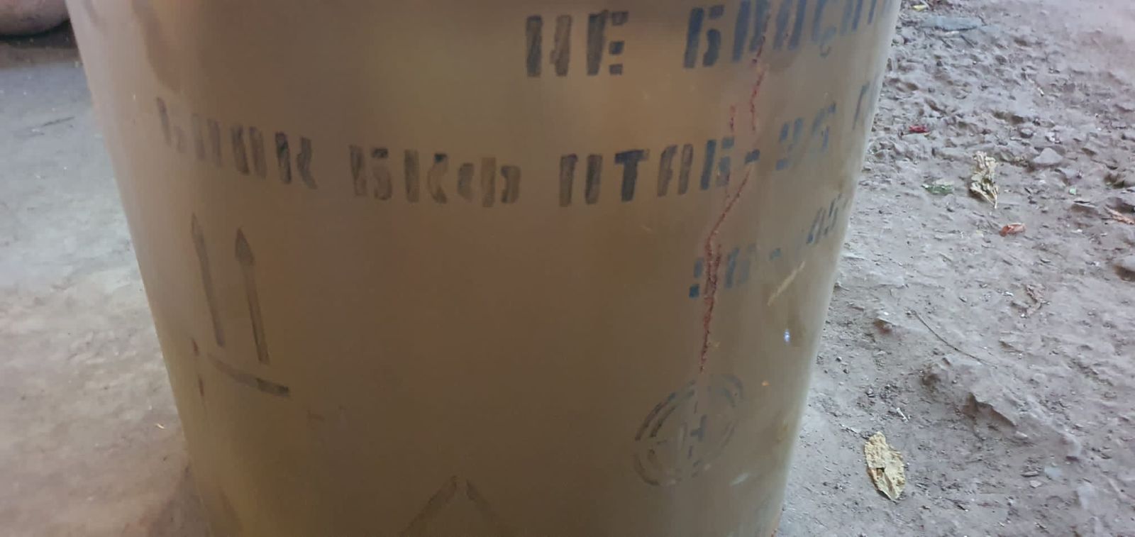

    Панове, може хтось має схему, даного контейнера?
    Чи може зустрічався з даним припасом?
    Якщо можна, то поділіться в приватні повідомлення.
    Наперед вдячний за допомогу

    Саму касету пошукаю.
