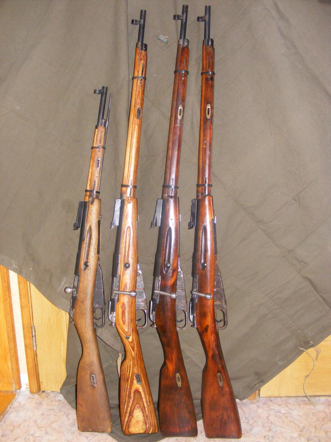

    рукаятка и курок ВСРовские,может было проще на китайском ВСР на ложе написать Мося и играть без проблем. Вот мои винтовки и 90% узнаваемости и стреляют уже два сезона.Да по ним есть замечания,но это больше связано с Китайдонором,чем с переделкой.Сейчас решаеться вопрос тюнинга внутрянки и будет вообще вещь зачетная.А то что у вас через раз стреляет это связано с неподогнанностью магазина .он некорректно подает шары.Но рад за то что мысль работает и добились своего,похвально.Думаю доведете дело до конца.С ув.Янки.
