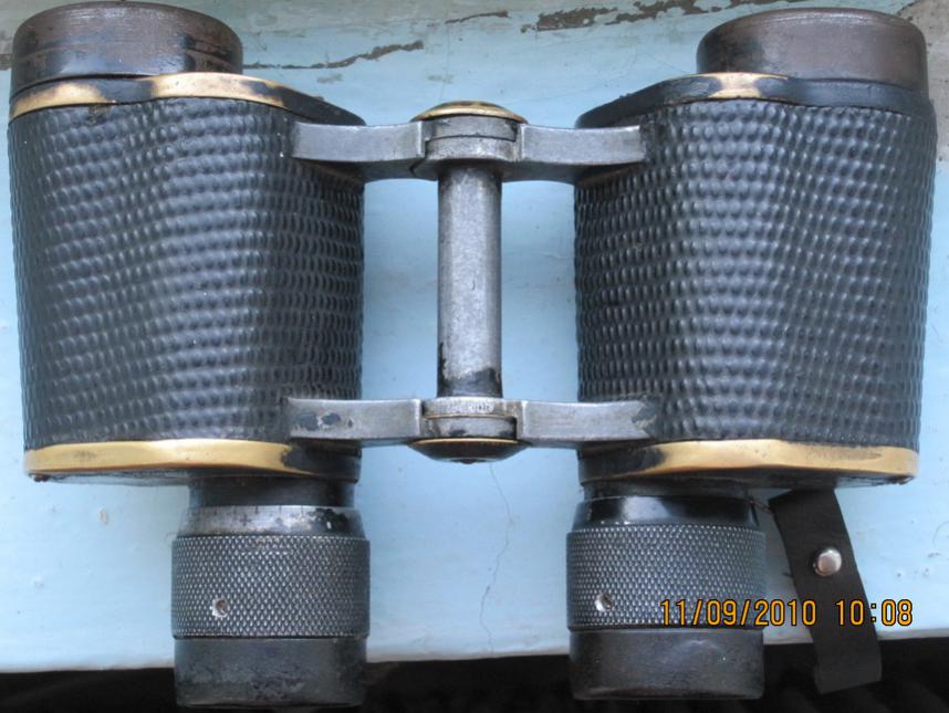

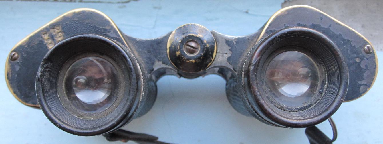

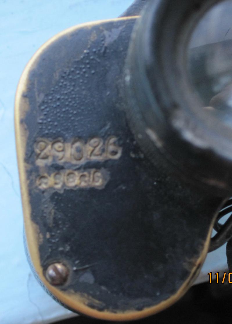

    Приветствую вас,камерады.Достался вот такой предмет.Клейм нет,только серийный номер продублированный маленьким и большим шрифтом.
    Подскажите по принадлежности и годам выпуска.
    Заранее благодарен.
    P.S.в правом монокле сетка

    Ну то, что довоенный - это точно! А вот по принадлежности...? Затруднительно. Скорее всего раннее РККА, если разбирается, то внутри могут быть технологические клейма, которые расставят все точки.

    Ремонтный, возможно сборный. На левой крышке цифирь нанесена при ремонте. На этой крышке под слоем краски можете найти оригинальную маркировку (а может и нет). Там и год выпуска должен стоять, типа 1945 (ниже выбитой цифири).

    под краской никаких цифр больше нет

    Вы краску удаляли или сквозь краску ничего не рассмотрели? Слой "пузырчатой" краски нанесен при ремонте. Если левую крышку не меняли, то на ней должны быть клейма примерно 1945 года.

    краску удалил.очень тонкий слой

    Со снятой краской в районе клейма? Нужно удалить и ниже этих цифр.

    Если его следов не обнаруживаете, то на нем при ремонте заменили левую крышку с таким клеймом. Могли заменить и чехлы объективов. Вполне этот бинокль мог быть ранее и 6х30, на который присобачили окуляры от 8х30.
    Но клеймо на нем было примерно такое и никакое другое.

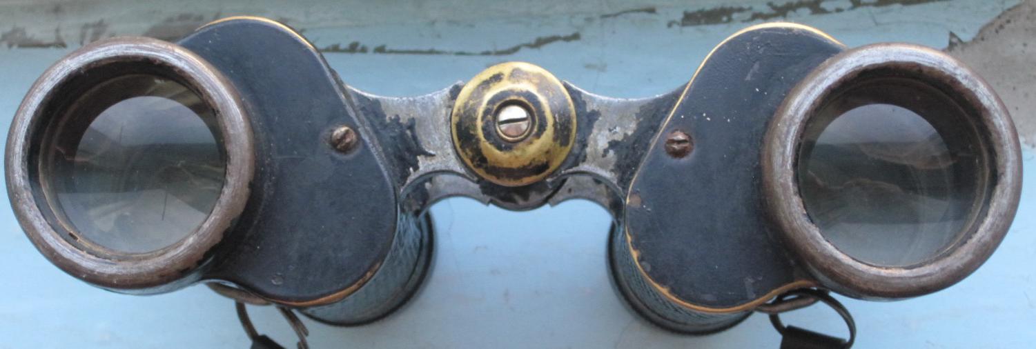

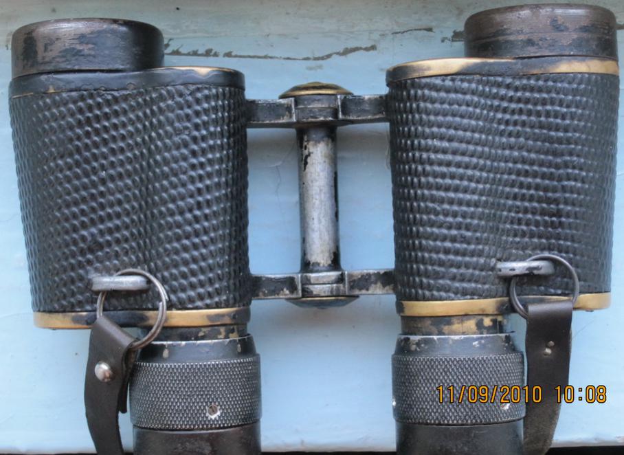

    Скоріше за все бінокль ремонтувався після війни, на ньому типові післявоєнні крутилки на окулярах.

    З.І. Крутилки 1 в 1 як в пості 11. Ті, що я назвав післявоєнними.

    Скорее всего это советский 6х30 конца войны. При ремонте у него заменили крышки и уставили алюминиевые окуляры от послевоенного 8х30.
