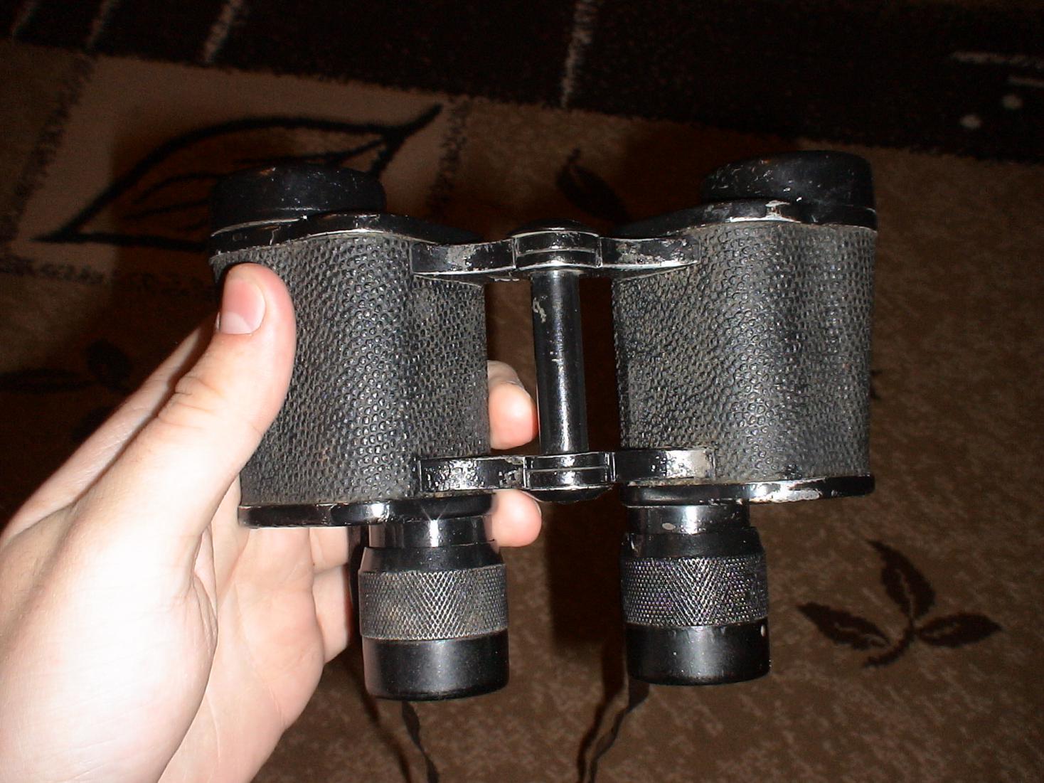

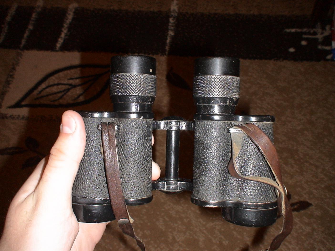

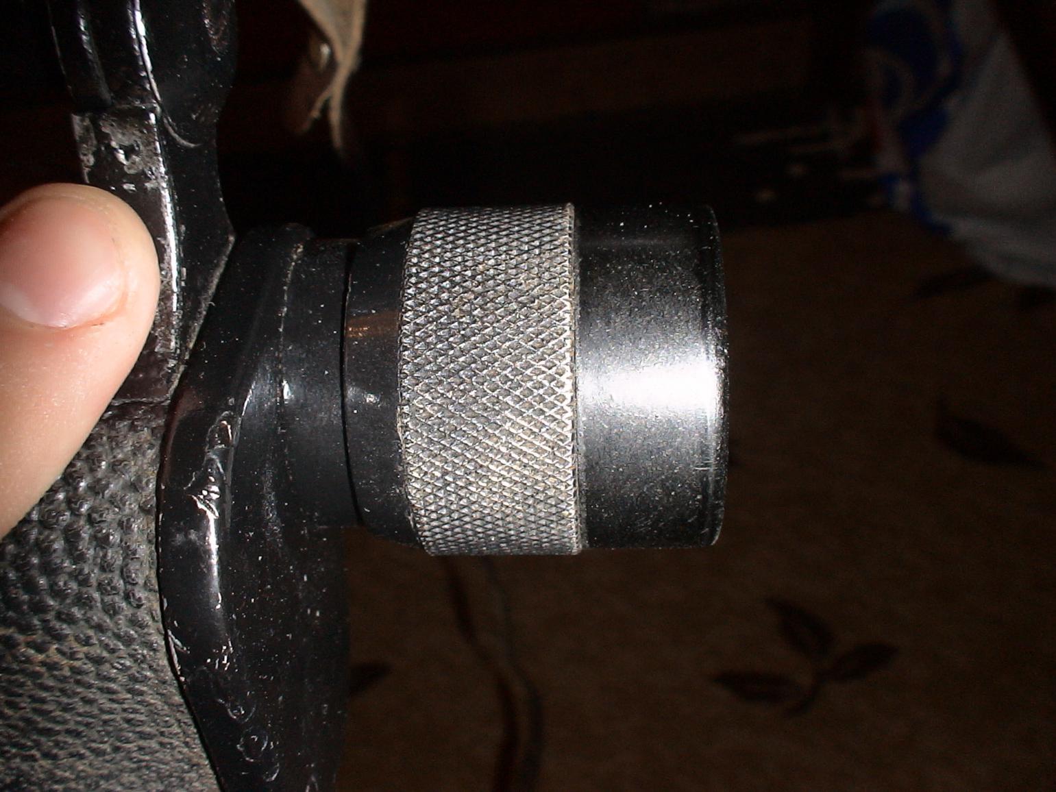

    приветствую всех камрады. Есть у меня бинокль БПП 8х30. оптика у него чистая, изображение отличное. Единственное что не нравится - при настройке окуляров - окляр идет не плавно, а рывками, иногда плавно, а иногда "насухую" вообщем мне это не нравится. можно ли это исправить? нужно ли для этого полностью разбирать окуляр? Сразу скажу что в мастерскую отдавать не собираюсь..

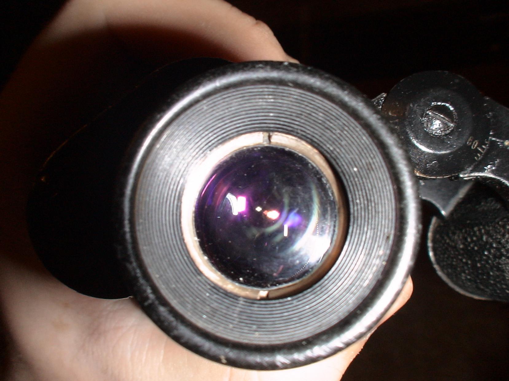

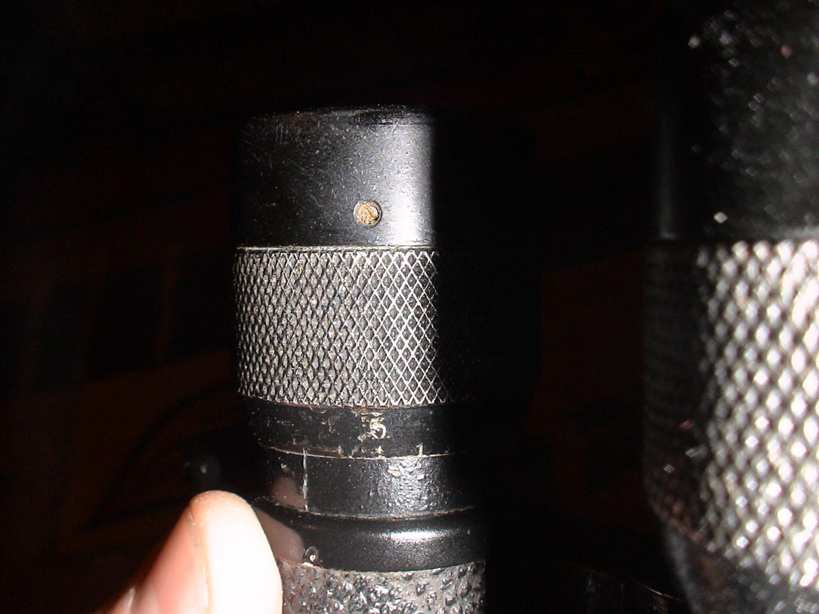

    у меня только один винтик.. да и тот на наглазнике...
  8. StrelokPS
    StrelokPS Oberleutnant Клуб взаимопомощи
    19
    58
    3.973
    откручиваю этот винтик и ничего не происходит. даже наглазник не снимается..

    после полного выкручивания винтика наглазник по резбе не выкручивается?главное не переборщить с силой.
  10. StrelokPS
    19
    58
    3.973
    есть. пошли наглазники.. дальше что?

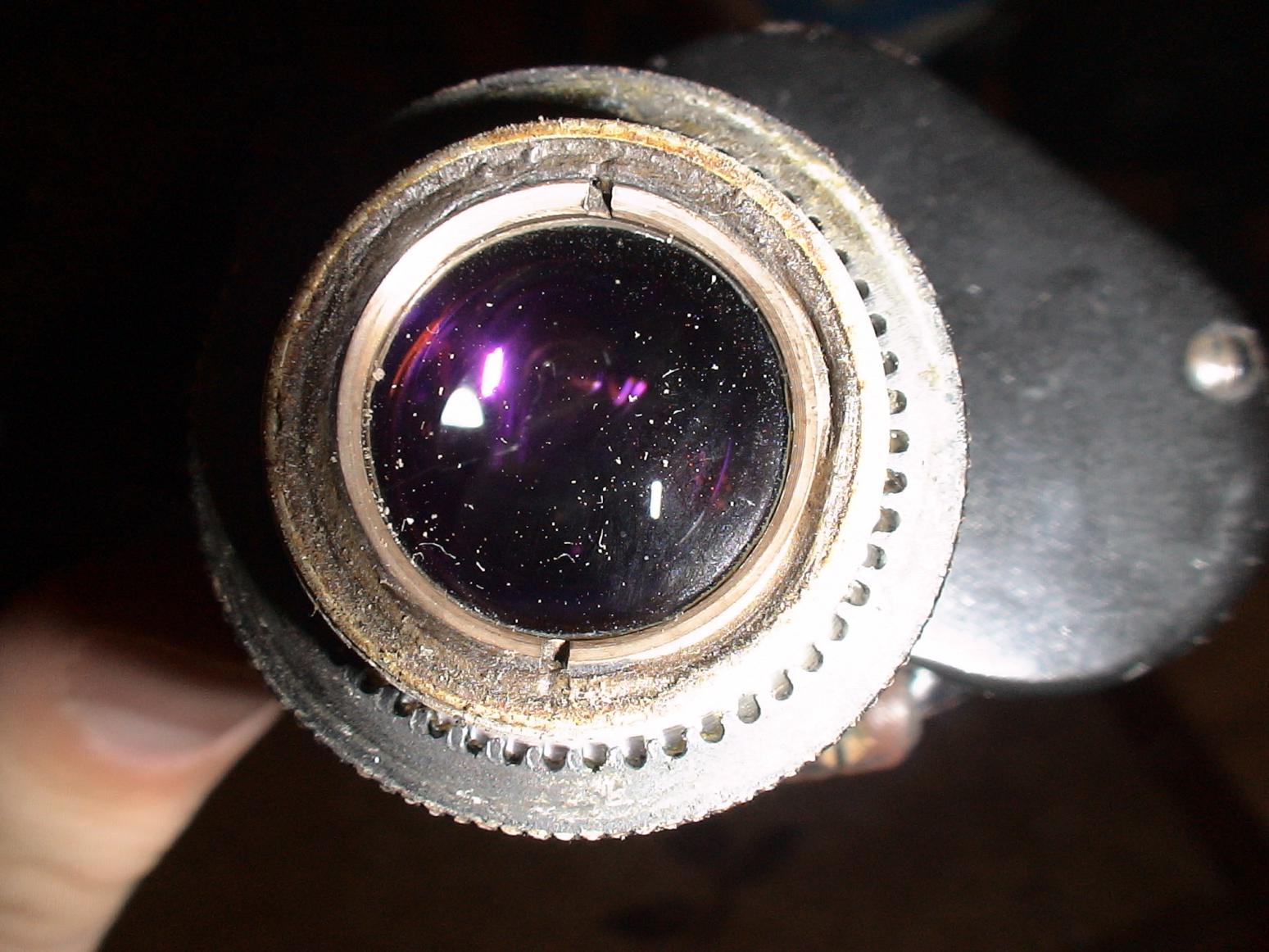

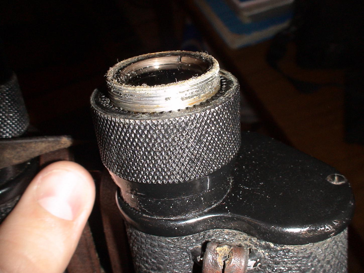

    от такая картина. рифленный кружек свободно вращается. если прижать к объективу - происходит стандартное поднятие - опускание объектива

    теперь видно .сдесь по другому устроена механика .я думал что по анологии с шесткратным .лучше пока дальше не разбирать .у друга такойже бинокль попробую вживую разобрать отпишу.

    Все. справился сам. нужно объектив повернуть вправо до упора(как при настройке). потом все снимается и разбирается..
