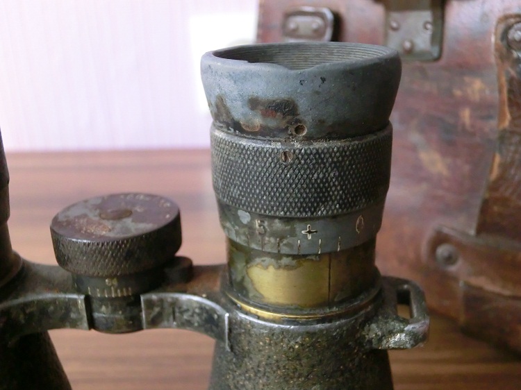

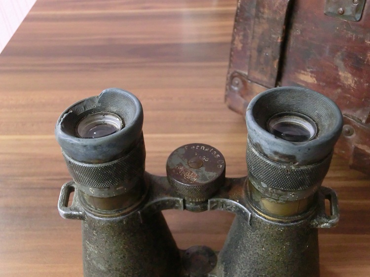

    подскажите,поделитесь опытом, можно ли снять наглазники или уже, спустя столько лет, бесполезно снисмать?

    Честно, вопрос не совсем понятен. Стоит ли снимать наглазники? - если у вас есть аутентичный родному, тот который со сколами то имхо я бы его заменил. Наглазники должны откручиваться, но нужно не забывать что бакалит, а темболее старый, весьма хрупок

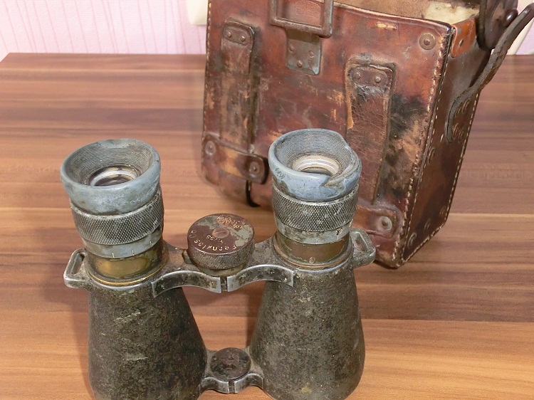

    Добрый день! Чтобы не создавать новую тему: в наличии точно такой же бинокль, вопрос как его разобрать полностью для чистки, все винтики ржавые, наглазники открутились сами, дальше ничего не могу снять. Что посоветуете? И еще, что это за бинокль? С уважением.

    FERNGLAS 08
    Бинокль (галилеевский) на ПМВ
    Выпускали несколько немецких оптических заводов в большом количестве.

    Такие бинокли должны были выдаваться утер-офицерам в немецкой армии. Разборка сводится к выворачиванию окуляров и объективов. Окуляры вывернуть проще, обмотайте их резиной и попробуйте вывернуть рукой. Черезмерные усилия, соскакивание металлического инструмента, приводят к непоправимому ущербу. Если есть возможность лучше обратитесь к профессионалу.
