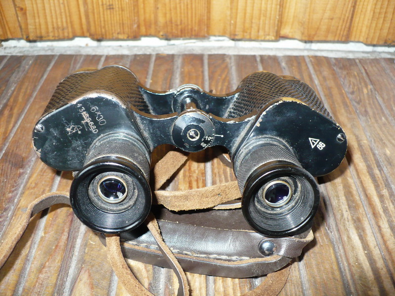

    Год выпуска не стоит - это нормально для того завода, у него маркировки менялись несколько раз...
    А по поводу "в подполковники" (с) - выше Камрад Paul_Gudvin дал нормальную идею, ограничить возможность нести бред в оценочном разделе, ибо такие оценки от фонаря проскакивают регулярно... и это касается уже не персонально Вашего предмета, а и многих других... :beer:

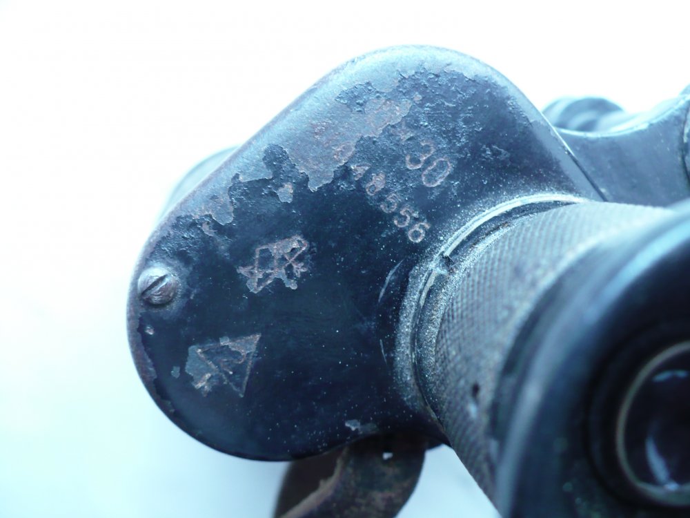

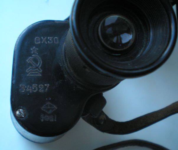

  8. R_L
    R_L Stabsfeldwebel
    500
    Не влазил в эту дискуссию, но не сдержался - это не нормально для этого завода. КМЗ не применял маркировку такого стиля, ни в 1944 г когда было начато производство, ни позже. Нумерация также не соответствует этому заводу. Это очевидно каждому, кто близко знаком с стилями маркировок оптических заводов на бинколях.
    "Восстановление" клейма завода реморганом при ремонте - обычная практика. Не спрашивайте меня зачем, я не знаю. Но наблюдается это для всех заводов, при этом место нахождения не соответствует тому как ее наносил завод. У меня на балконе валяются крышки помоему с восстановлеными клейма ГОМЗа и ИЗОСа, поищу, выложу фото, КОМЗ тут на форуме неоднократно проскакивал
    Пример КОМЗ
    https://reibert.info/attachments/p1110261-jpg.4593969/
    https://reibert.info/attachments/p1110304-jpg.4647279/
    https://reibert.info/attachments/p4020006-jpg.1385750/
    Изос
    https://reibert.info/attachments/dsc08767-jpg.4176228/
    https://reibert.info/attachments/dsc08768-jpg.4176229/
    Вот еще франкенштейн с таким жеклеймом КМЗ, тот же реморган
    https://reibert.info/attachments/pa300052-jpg.1041493/
    sergeyk2, prana1933 и pocapo нравится это.

    Можно уточнить - почему Вы пишите про 44-ый как год начала производства ??
  11. sergeyk2
    sergeyk2 General-major
    107
    15
    213
    13.139
    г. Киев
    ...В феврале 1942 года в Красногорске на опустевшей территории завода №69 был основан новый оптический завод №393 НКВ СССР (с клеймом в виде призмы Дове)- в последующем Красногорский механический завод им. С.А.Зверева...
    ...большинство заводов имели сквозную нумерацию, правда отдельную для каждой модели. Исключение составляет «красногорский» завод который много раз менял систему нумерации, а для гражданских параллельно использовал дополнительные системы...
    ... на биноклях с клеймом СиМ с призмой Дове в 1944 году нумерация начинается с 70 тыс. (точнее с 69680) ...
    по заводу http://www.photohistory.ru/KMZ-history.htm
    Pyro и pocapo нравится это.
  12. sergeyk2
    107
    15
    213
    13.139
    г. Киев
    Насколько мне, как любителю, известно, то Красногорский завод маркировал годом свои бинокли с 44-го, а до этого, в 42-43 они шли без года...
    Здесь в теме участвуют два действительно Спеца по биноклям, prana1933 и Vladimir N - пусть меня поправят, если не прав.
    И по маркировке именно этого завода есть вопросы, так как она была нескольких видов...
  13. prana1933
    prana1933 Stabsgefreiter
    416
    Если уж пошла такая пьянка:beer:...
    Камрад Ратник полностью прав.
    Красногорский завод никогда не клеймил подобным образом бинокли 6х30.
    Это клеймо с СиМом наносилось гораздо позже. Возможно в том же 61-м году при проведении ремонта.
    Первоначально это был действительно бинокль РККА военного периода.
    Но а потом...
    Какие ремонты и что с ним вообще происходило мало понятно.
    Для меня это бинокль РККА военного периода с последующим вмешательством и ремонтом.
    Vladimir N., RIHARD 77, rino08 и 2 другим нравится это.
