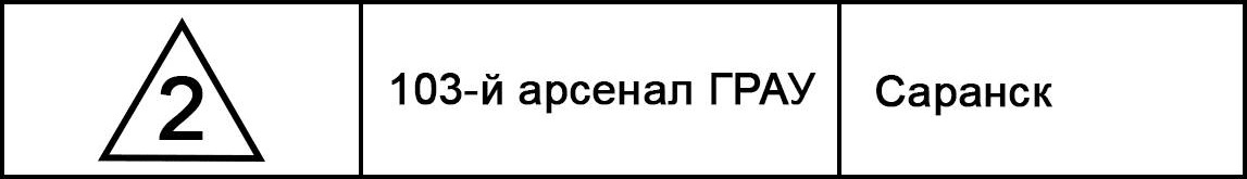

    Достался на сей раз мне такой вот бинокль.
    Если правильно понимаю ГОМЗ Ленинград 1941год, под клеймом маркировка рем.мастерской? Одни большой окуляр латунный второй железный.
    Состояние конечно на все свои 85лет, линзы чистые и подстраиваются, но если потрусить то тарабанят в левом окуляре даже видно как линза шевелится, хотя следов вскрытия нет.
    Интересует что за клеймо 2 в треугольнике и Л под ним, ну правильно определен год выпуска?
    На линзах синие блики, просветленная оптика? На том бинокле что в начале темы такого нету.

    Вітаю!
    Щодо року випуску - вірно, 1941. Рік випуску біноклів КОМЗ, ГОМЗ та Ізюмських до 1945 року, визначається за першими двома цифрами серійного номера біноклів, якщо рік не зазначений у вигляді окремого клейма.
    Нажаль точної розшифровки літери "Л" не підкажу. Можливо рік ремонту, можливо "Заміна лінз", тощо.
    А от трикутник з двійкою - будь ласка: ГРАУ_130.jpg

    Спасибо! Таки ремонтное клеймо, буду знать. Л предполагаю это линзы, оптика на этом бинокле просветленная имеются синие блики, возможно была замена линз с обычных, также заметил потертости покрытия закрашеные ну и окуляр один металлический а не латунный.
