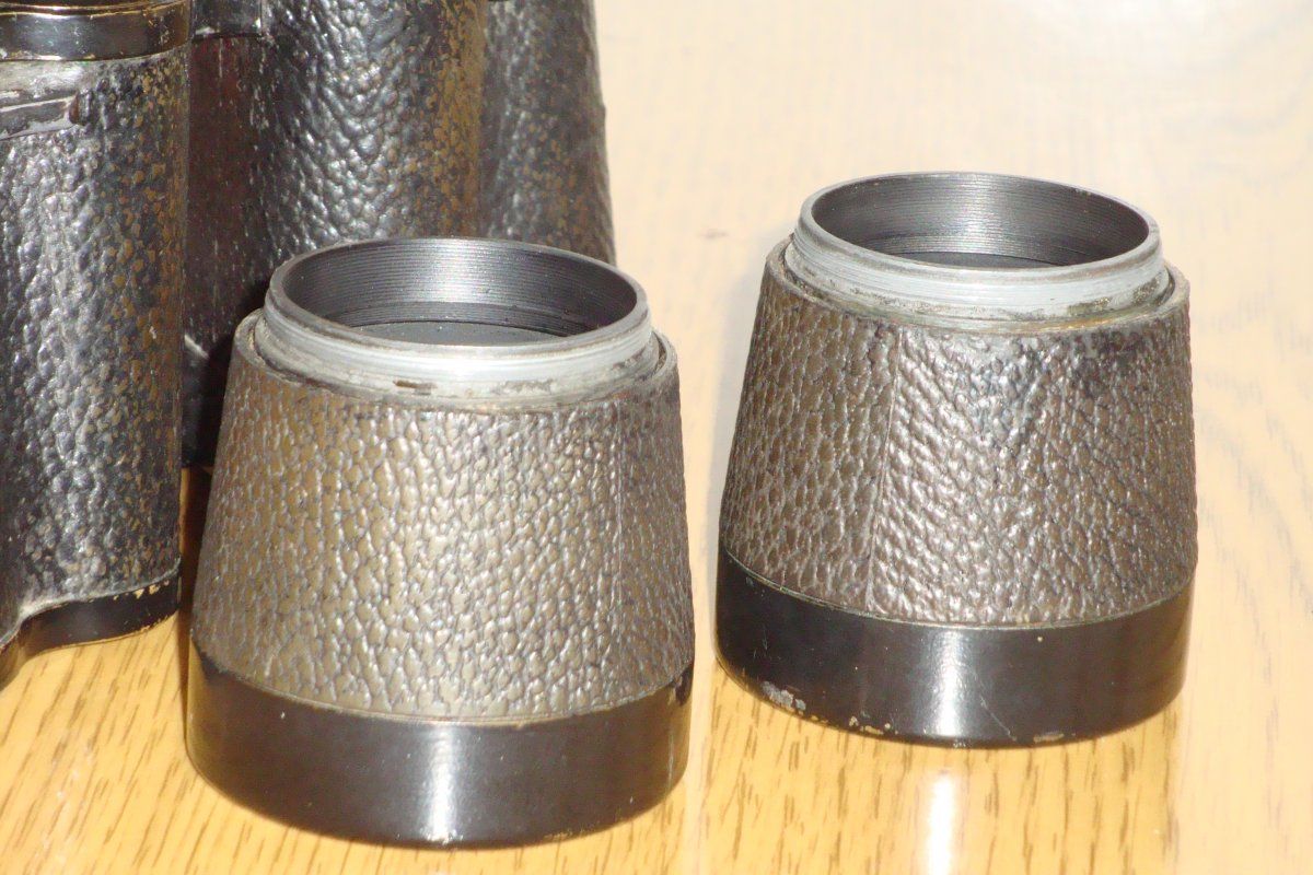

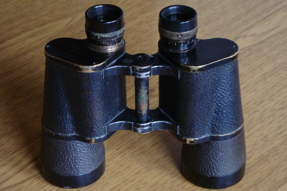

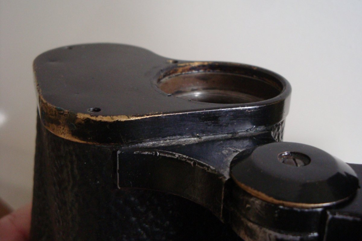

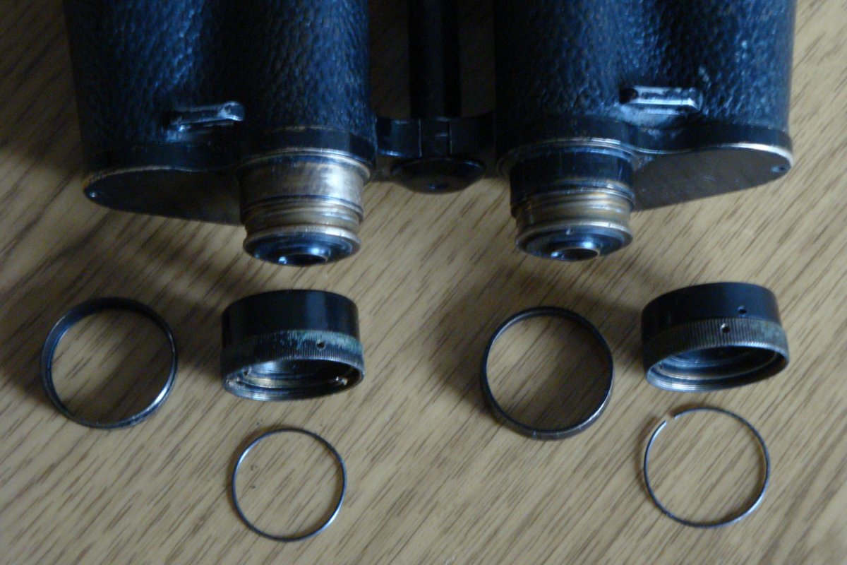

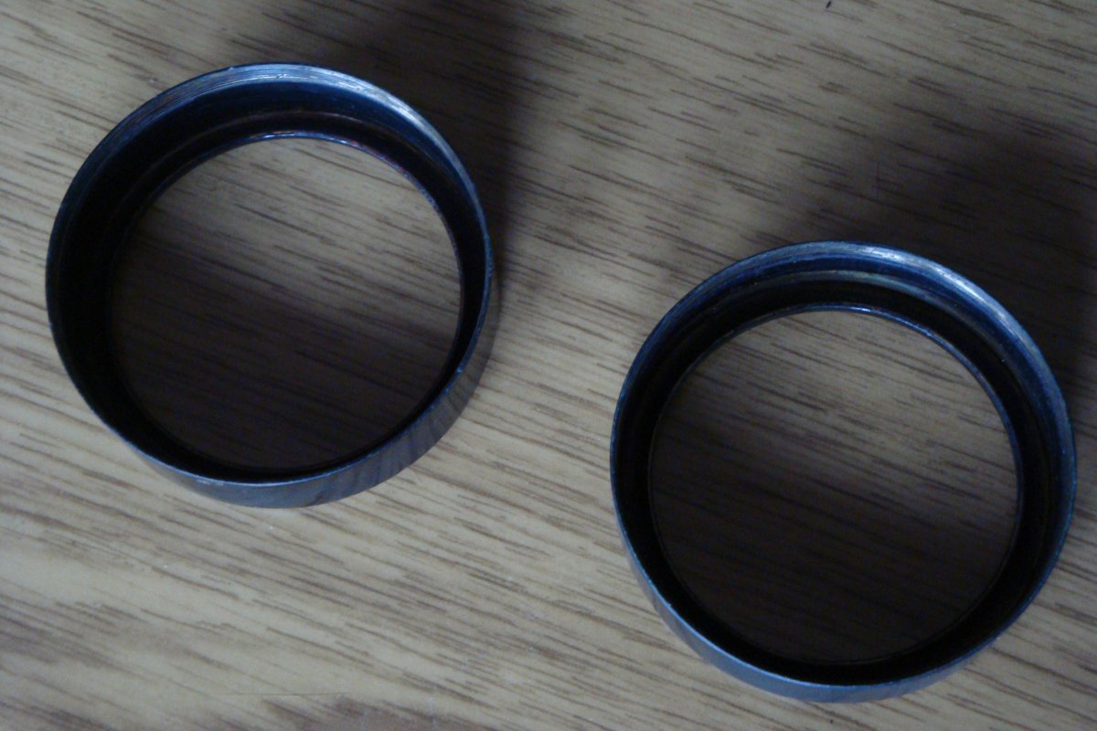

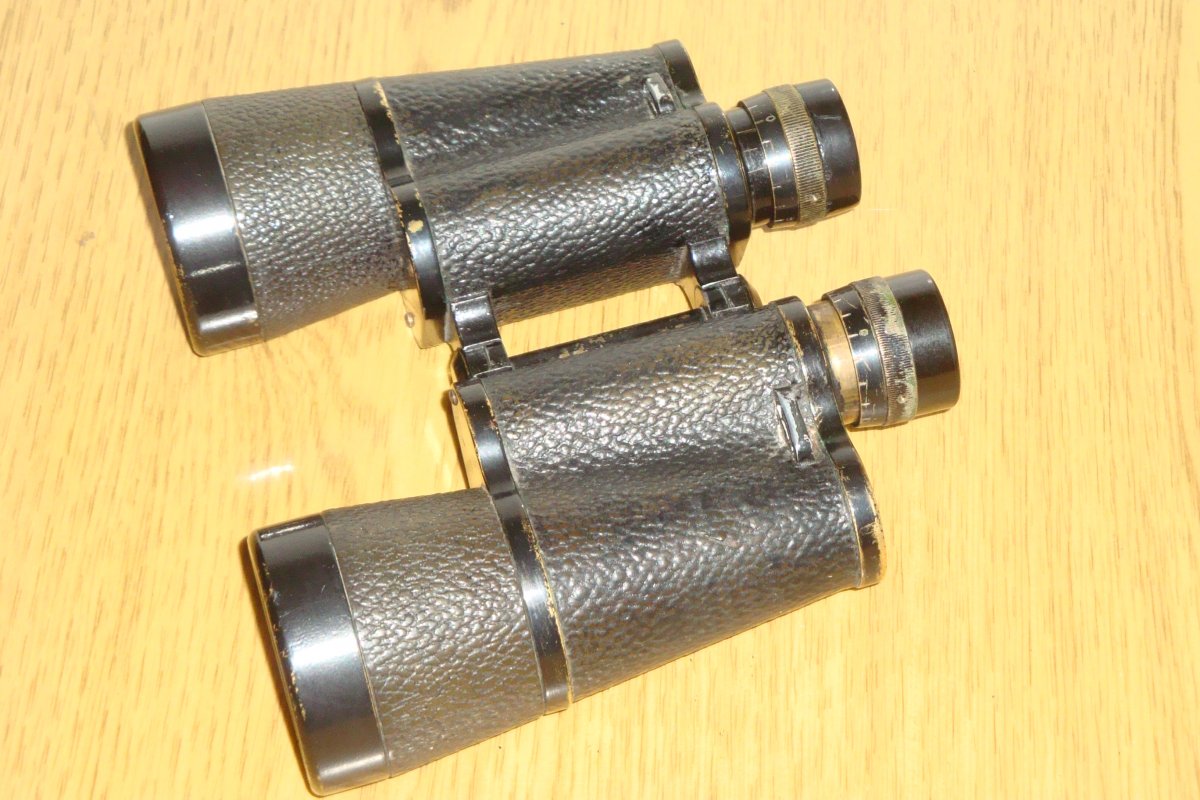

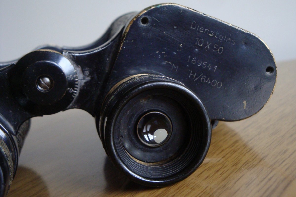

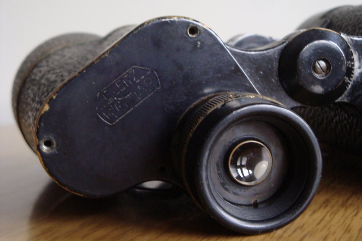

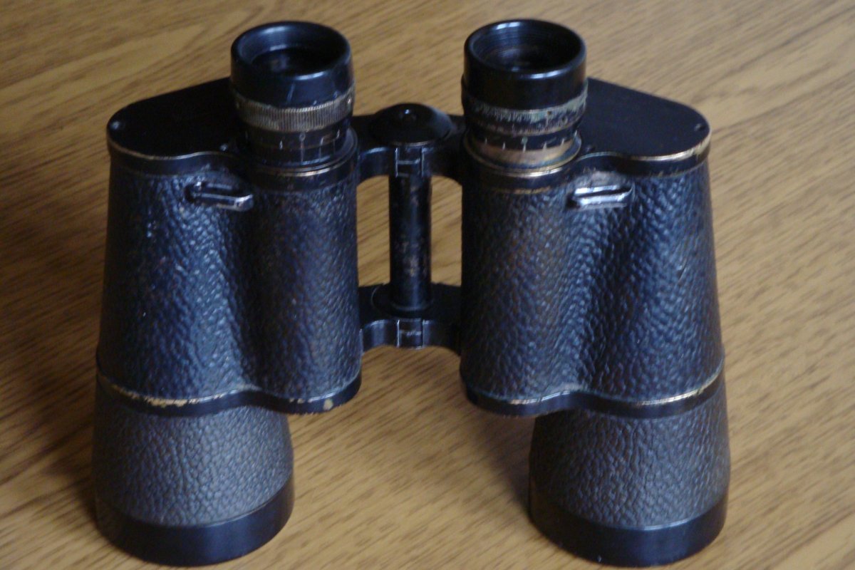

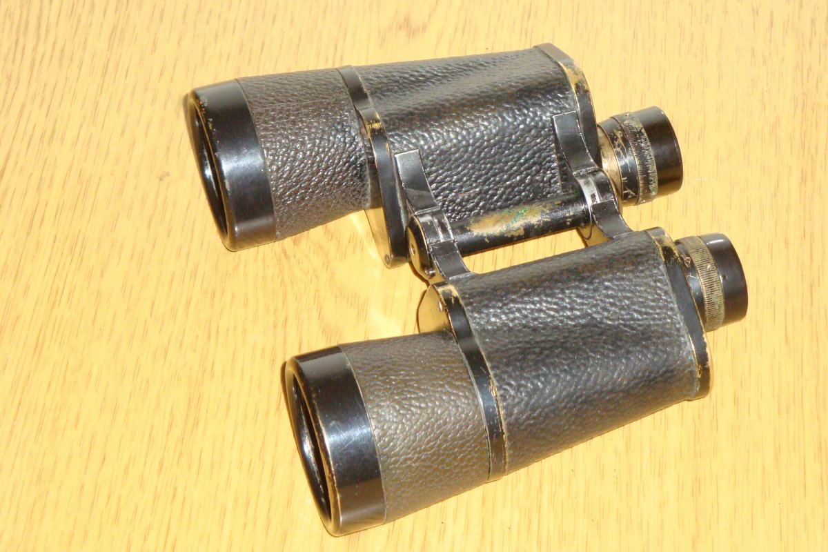

    Оптика целая, всё разбирается, верхние и нижние крышки труб я не снимал. На верхних нет винтов, видимо не могли отдать окуляры. Жёстко сидели.

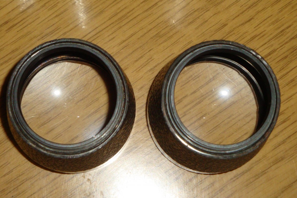

    На муфтах окуляров так же нет винтов, там есть отверстия под винты - кто то тупо просверлил, и на одной глазной раковине одно.

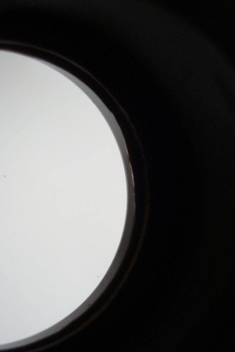

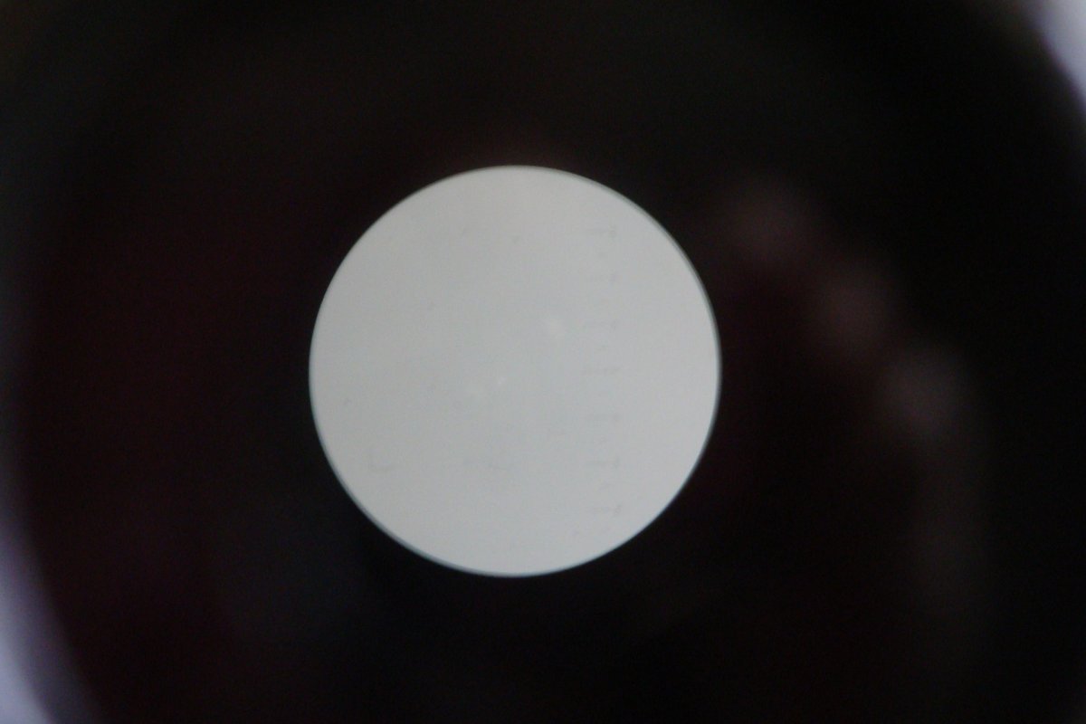

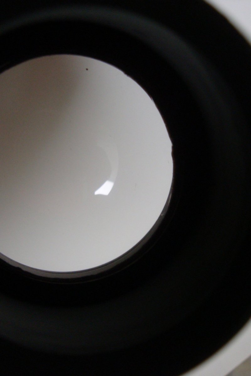

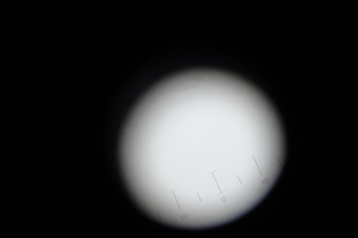

    Двоения нет, сетка есть - на ней почти незаметные две точечные пылинки. Шкала в лево и право по 0 - 30 = 60 - 0 по горизонту. Бинокль тяжёлый, резьба в окулярах ходит без замечаний, как и центральный шарнир.
    Грибка нет, но присутствует туманный налёт на призмах, в левой трубе больше, в правой меньше - надо чистить. Совсем нет времени на это.
    Какая возможна на этот бинокль цена?
    Или лучше привести его "к бою" и потом предложить?

    По биноклю,бинокль армейский,с метрической резьбой ,не марине.
    1500 грн. Имхо

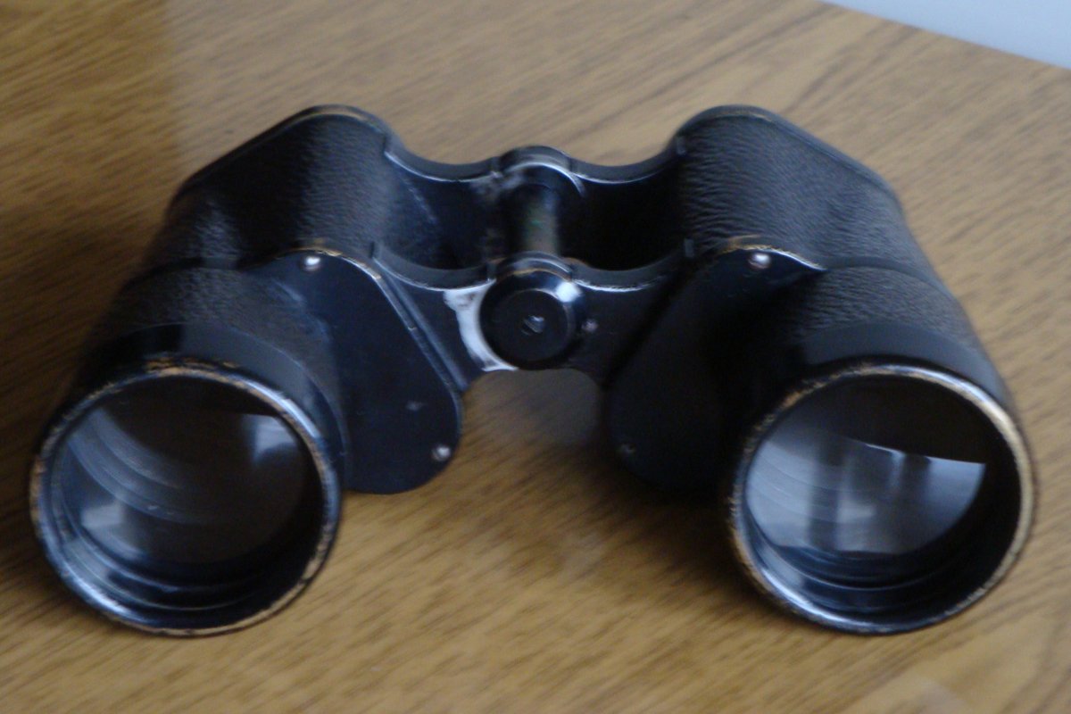

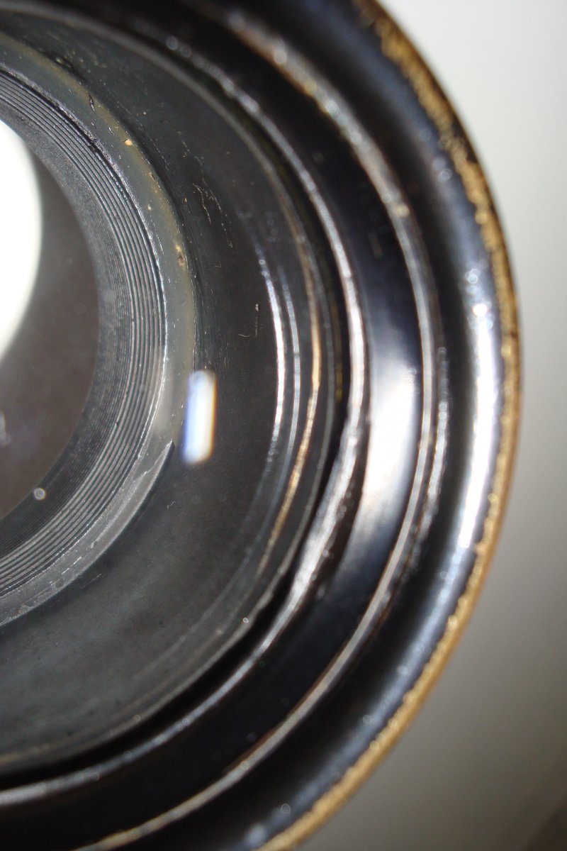

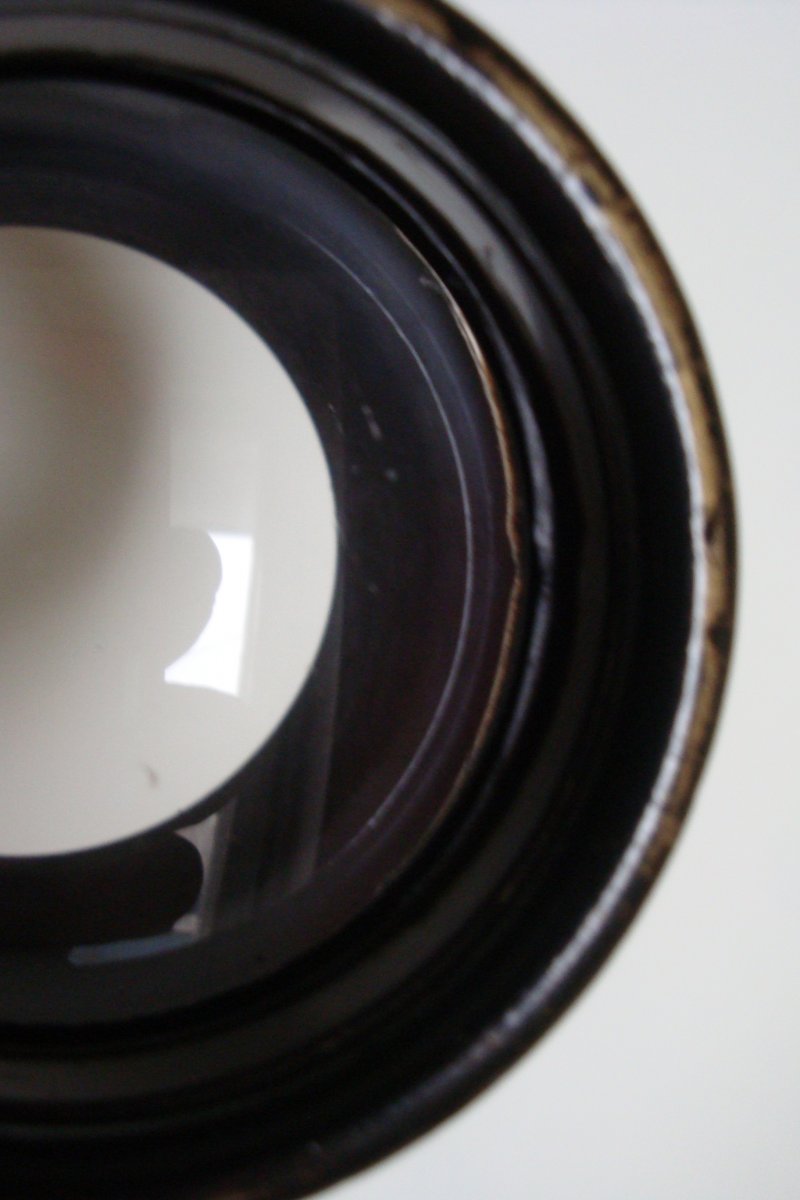

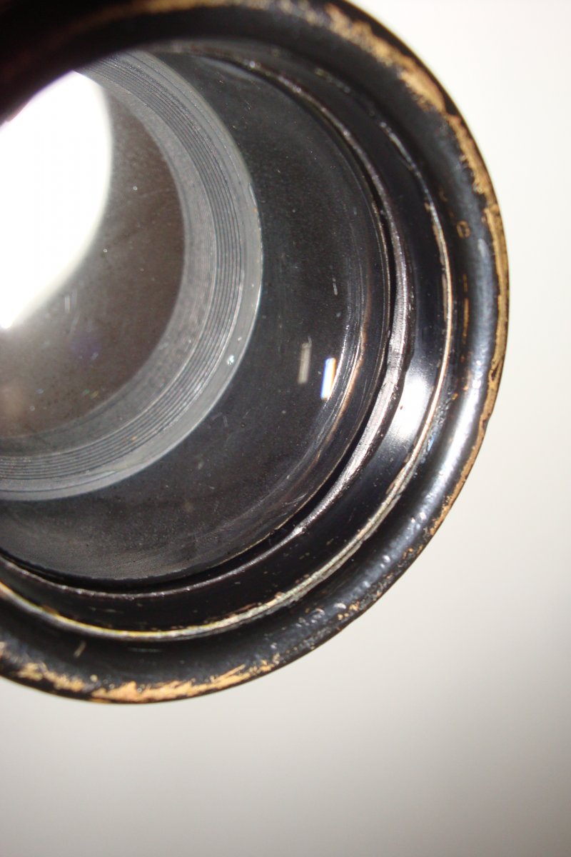

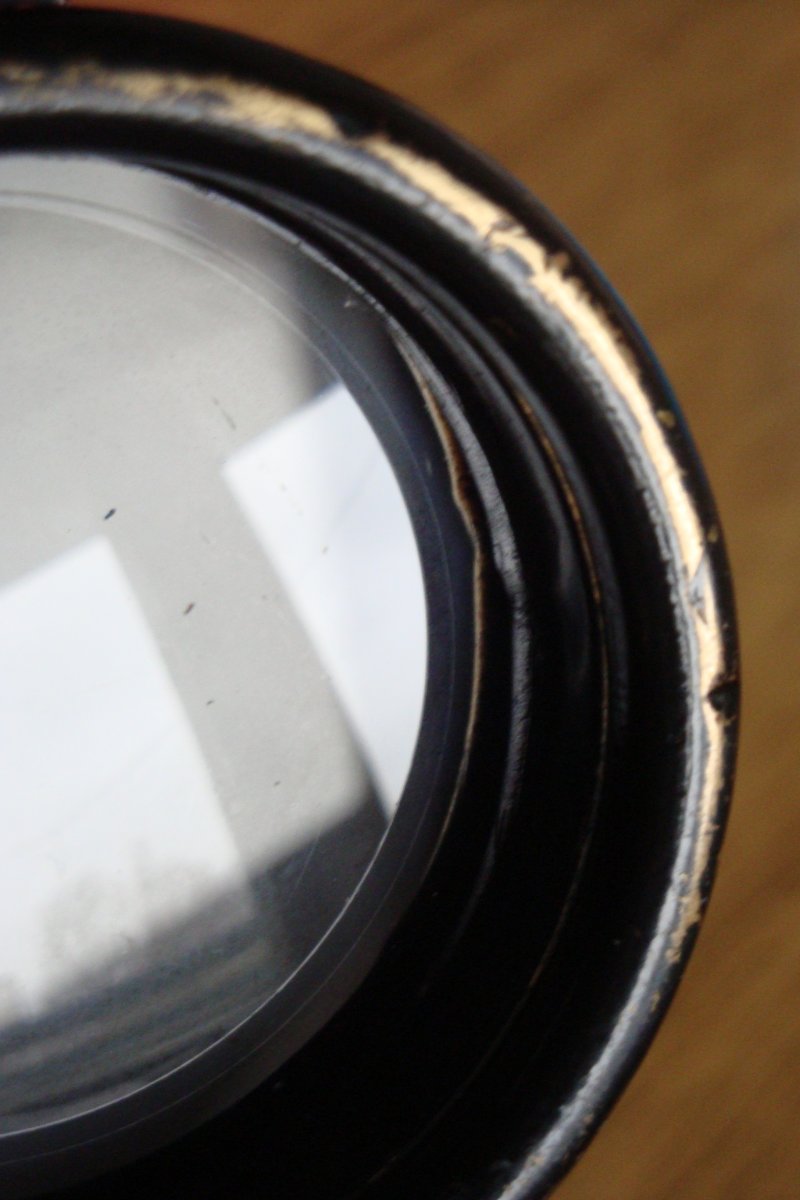

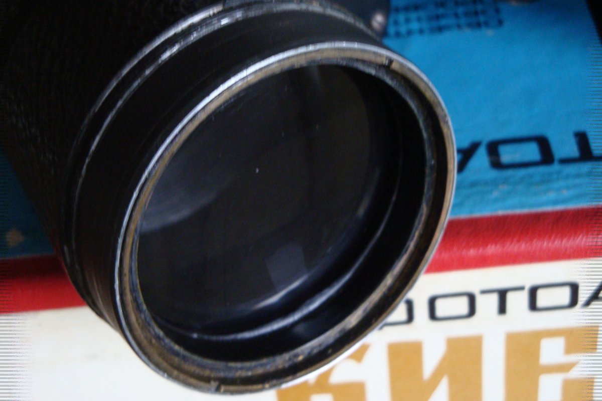

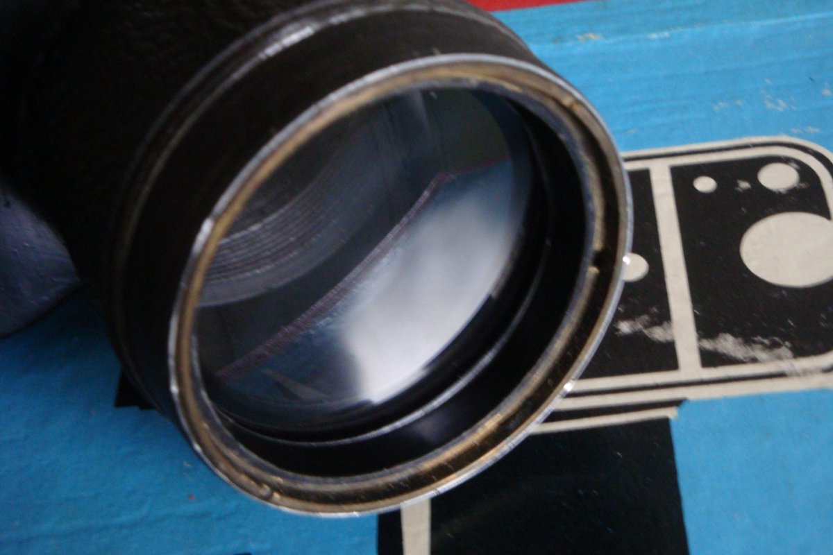

    Приветствую! Бинокль внешне хорош! Но необходимо понимать что внутри. Видим что его разбирали варварским способом, и разборка производилась не просто так, были причины, снималось все, в том числе и призмы. Почему винты не вкрутили....Что с стеклом после чистки? Не двоить после разборки как на фото он не может. ТС вижу разбирается в оптике, необходимо подробное описание дефектов....Входные линзы тоже крученные. Бинокль хорош для ремонта и стоит стартовать с 1500 если нет подвоха как указал выше. Замена угробленных деталей, чистка, юстировка... это если бинокль для себя. С ув!

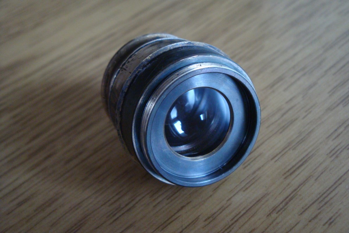

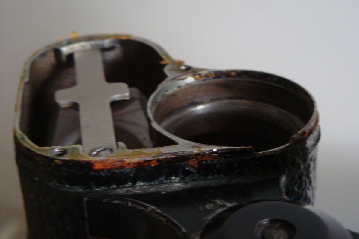

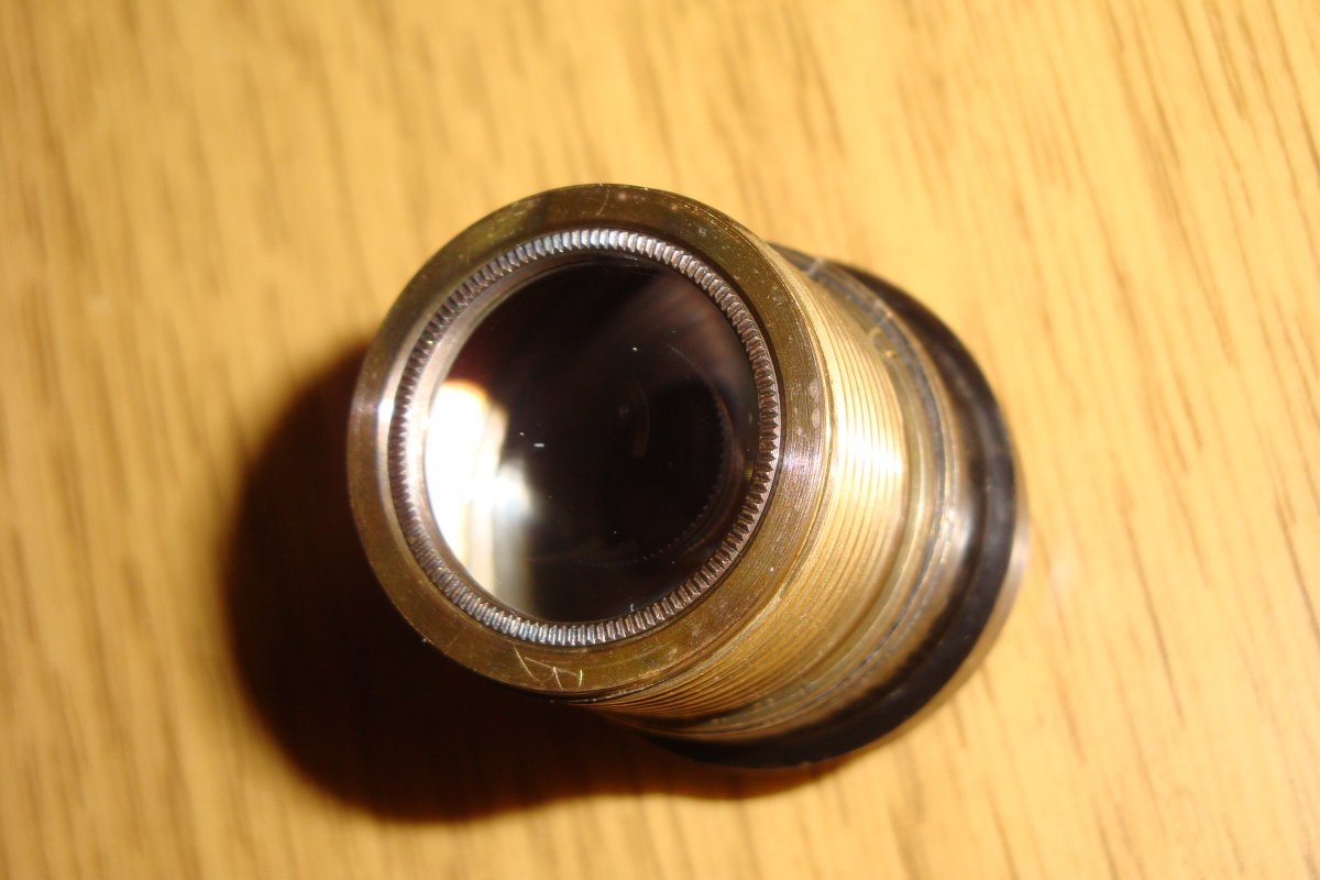

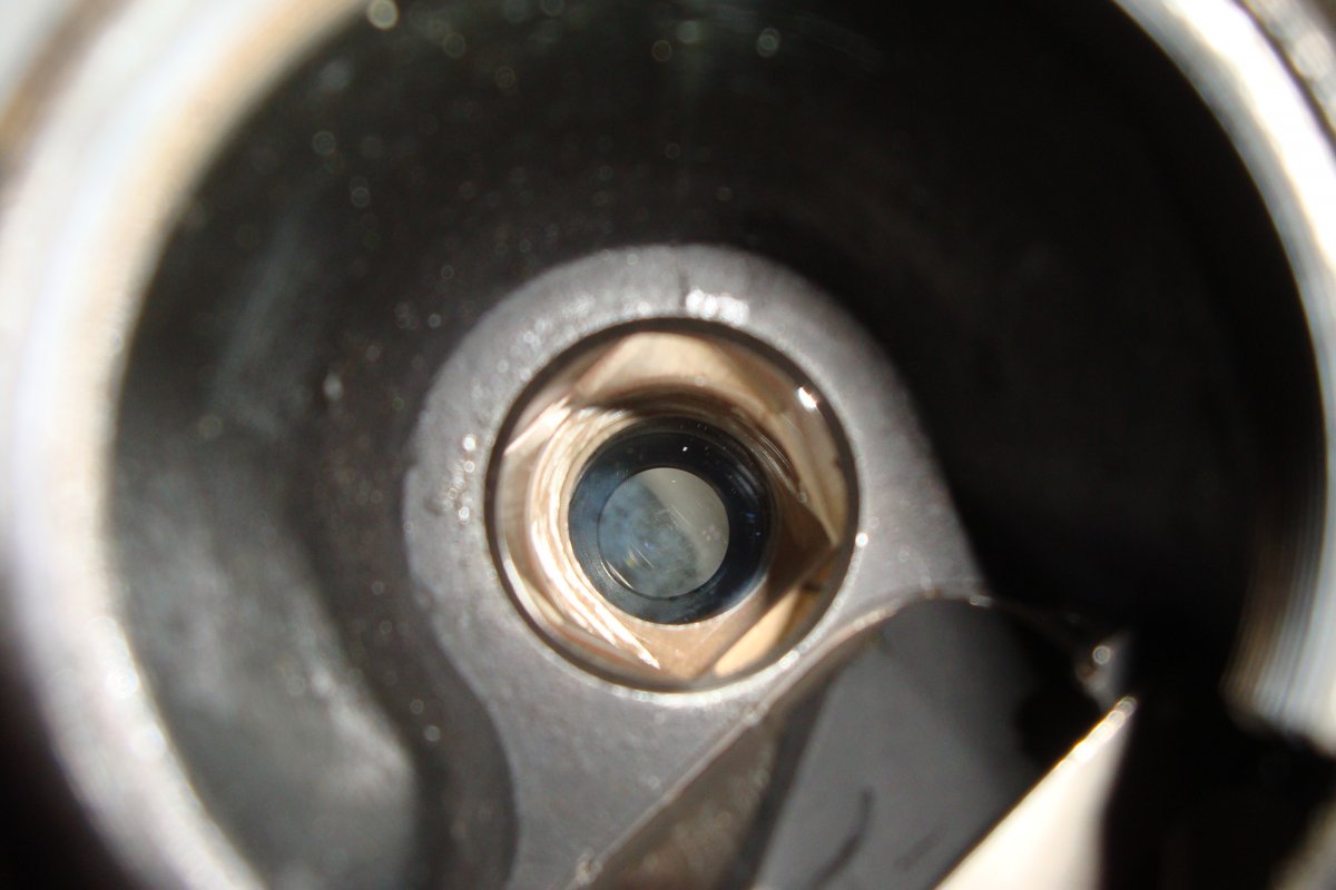

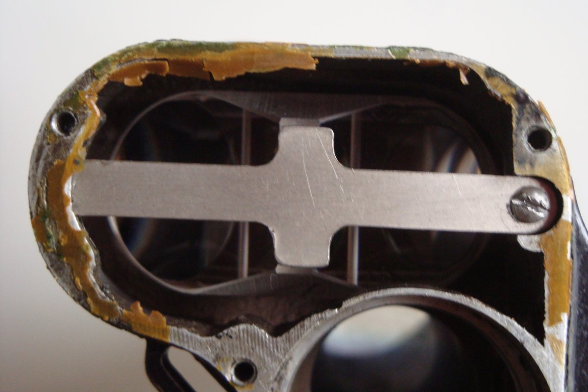

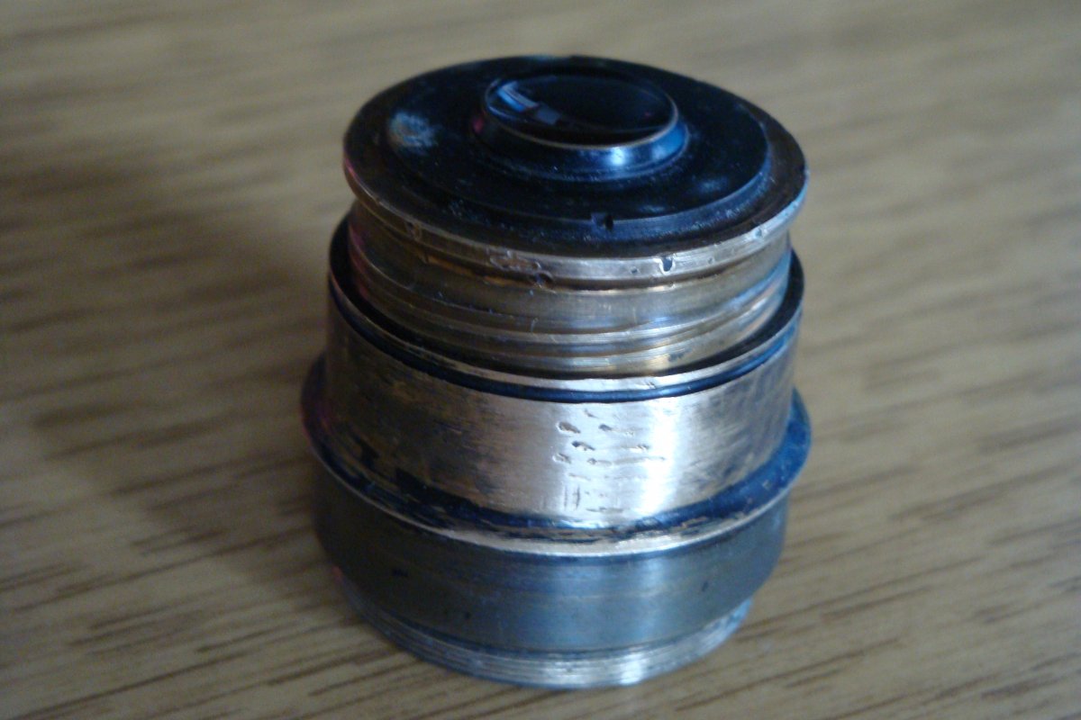

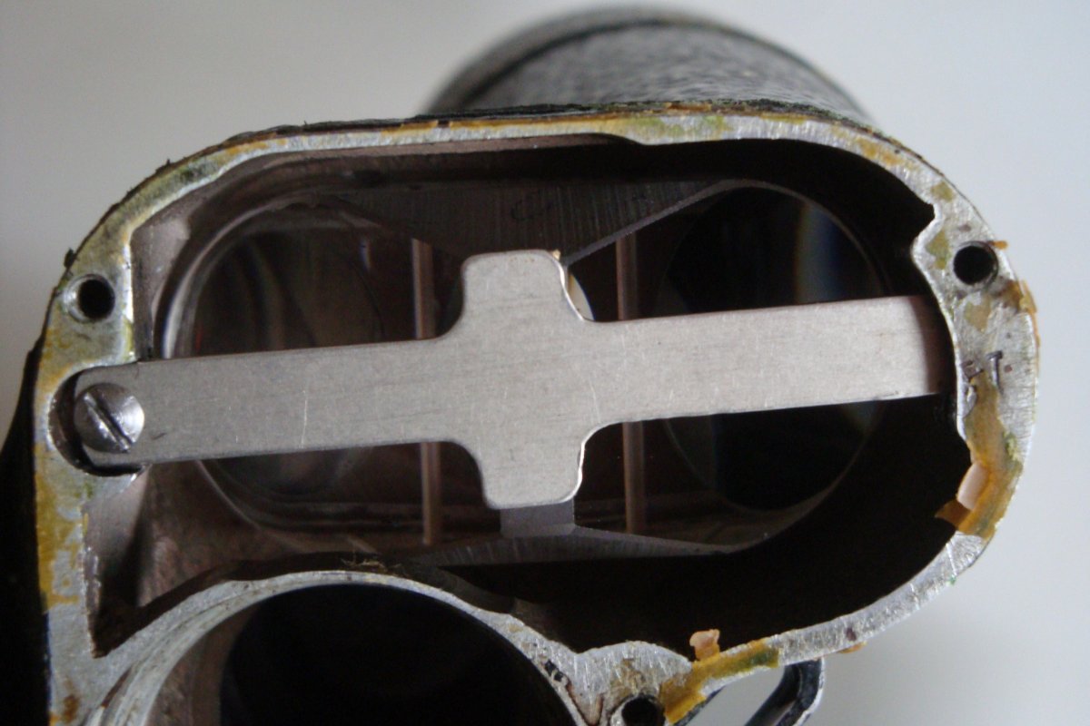

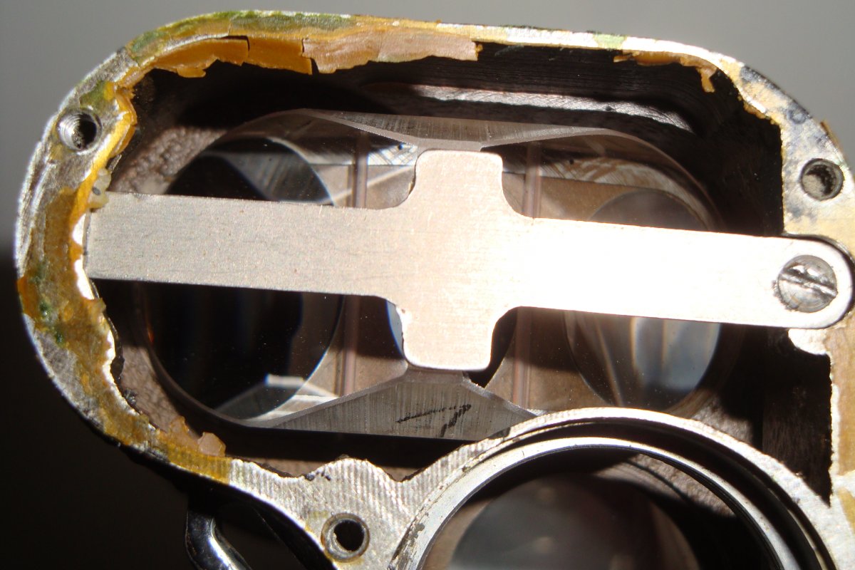

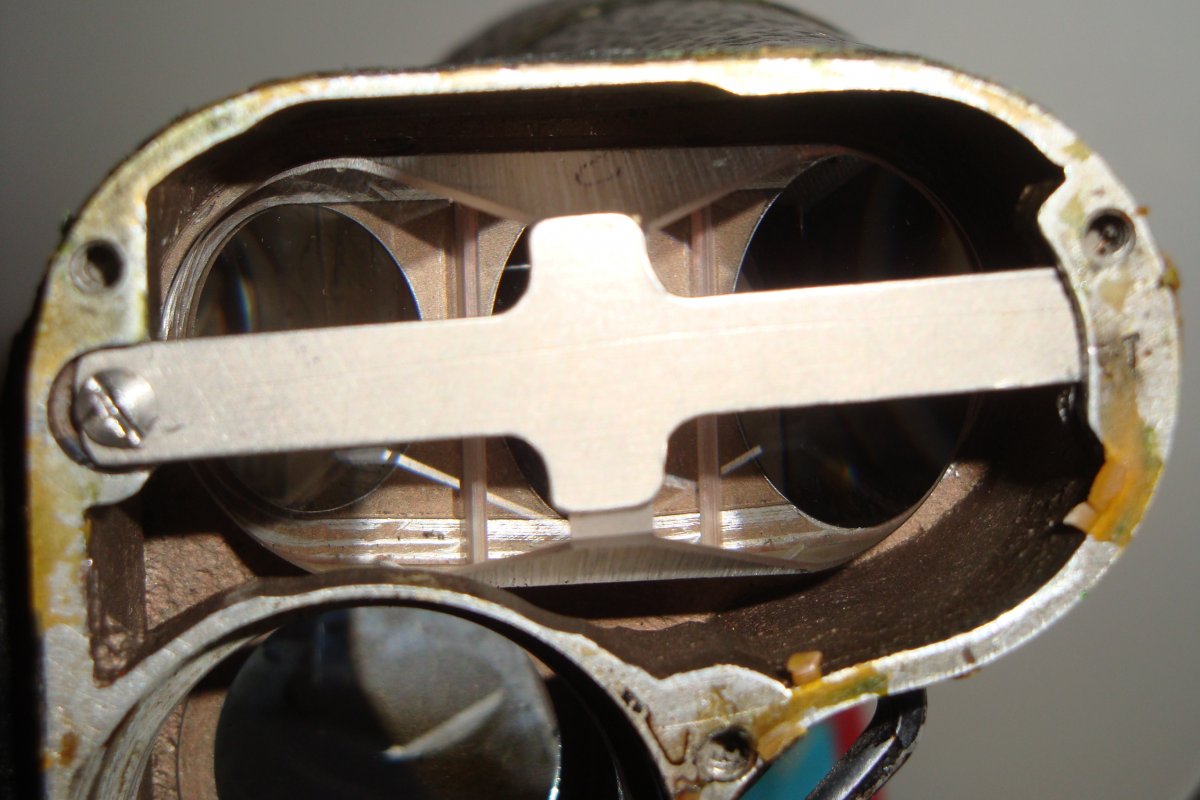

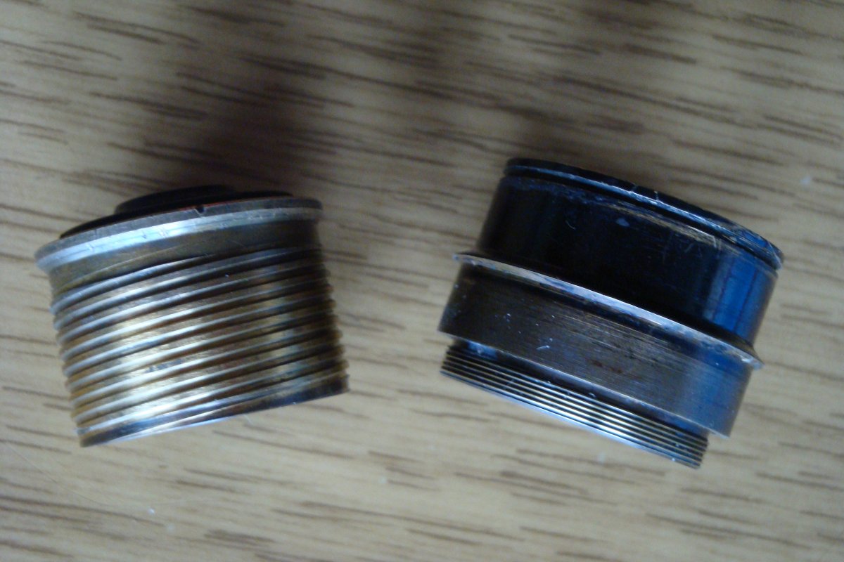

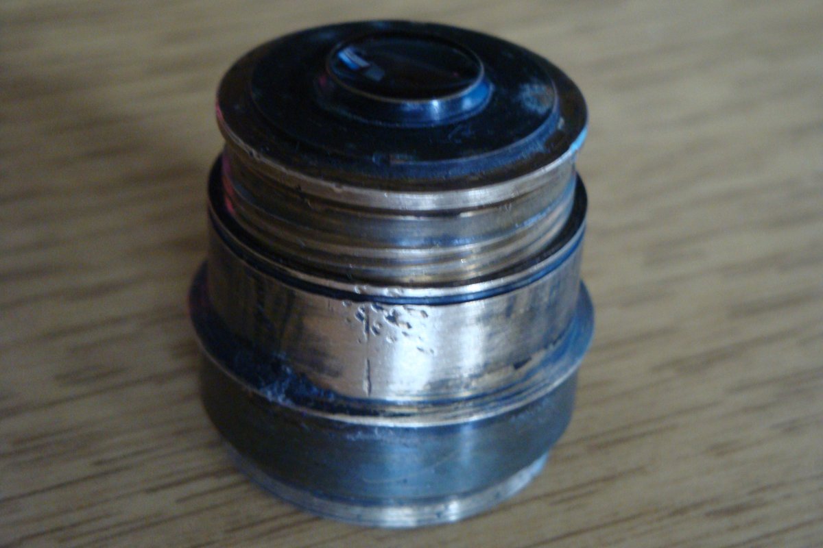

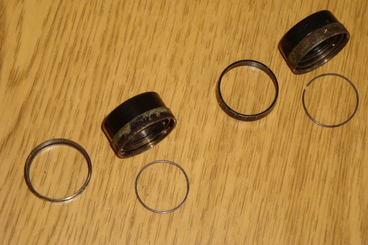

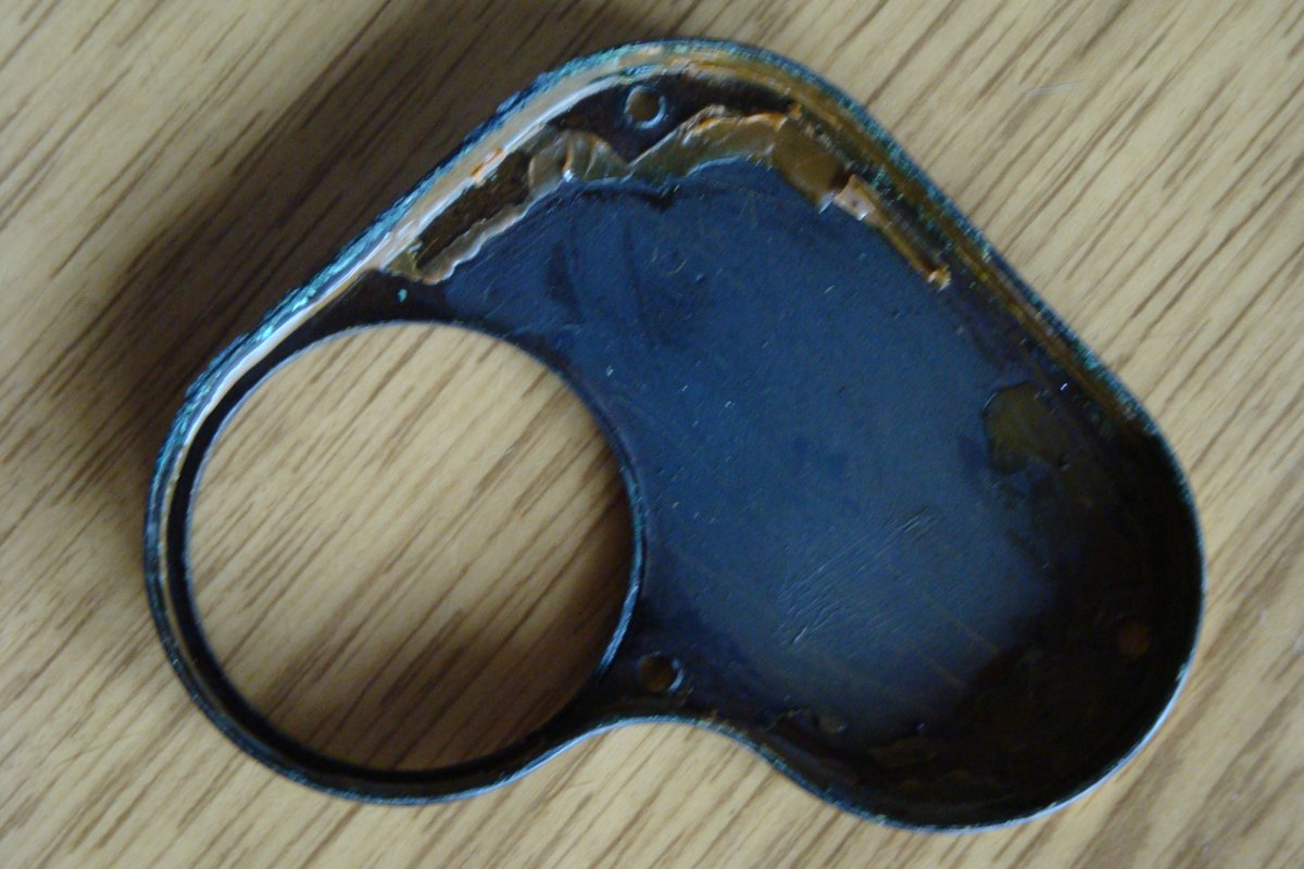

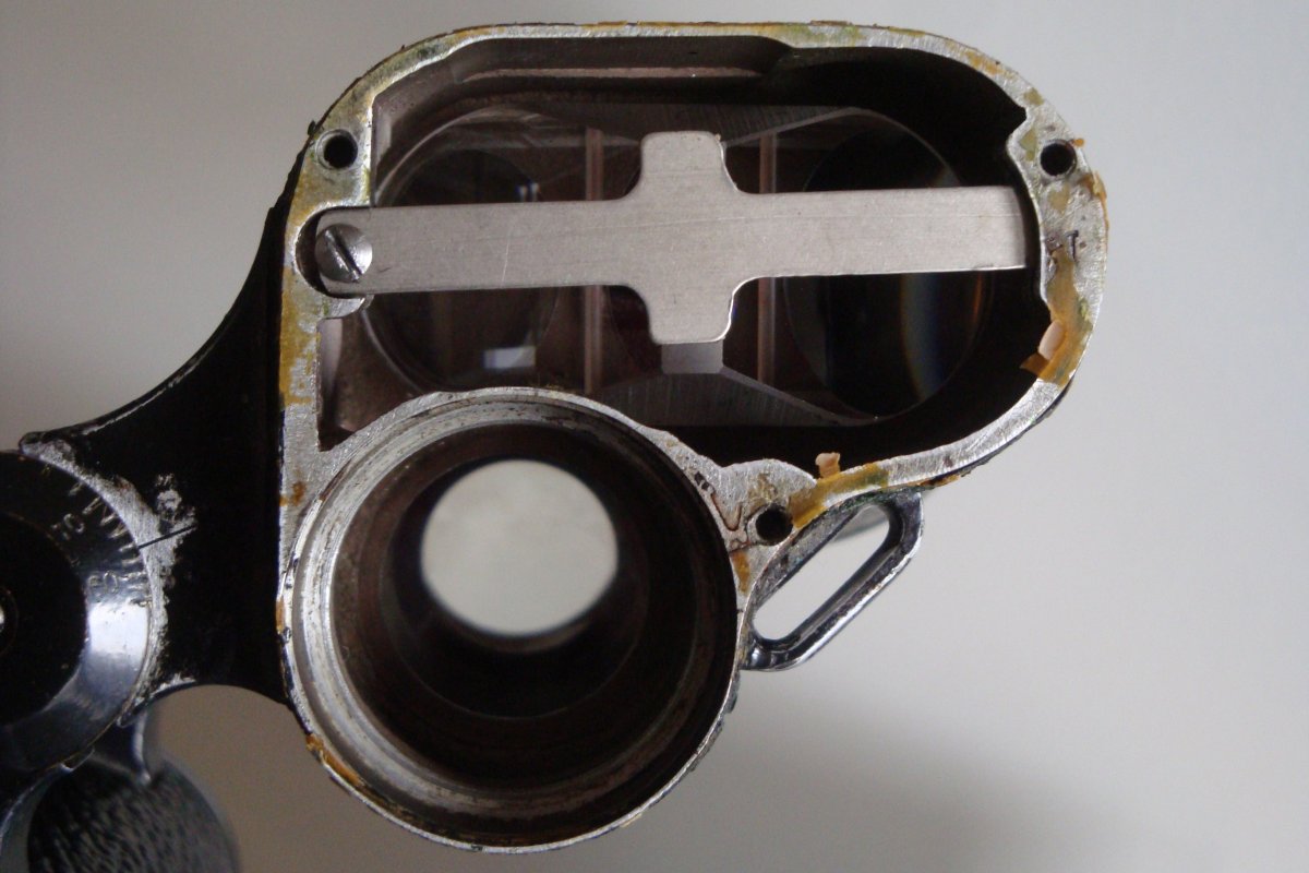

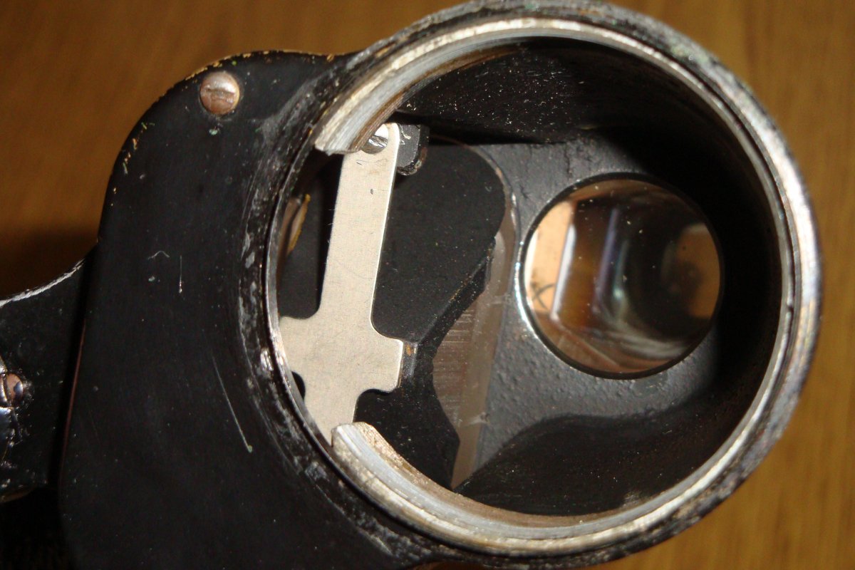

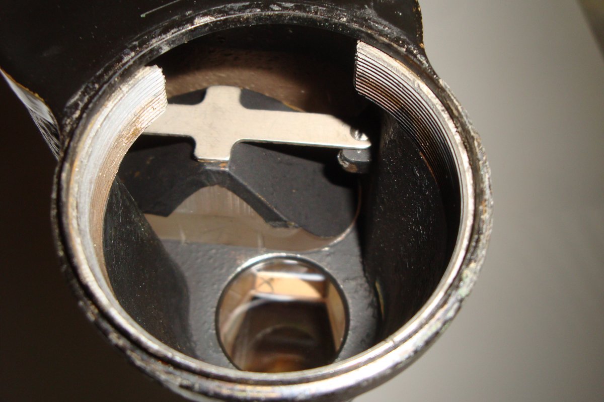

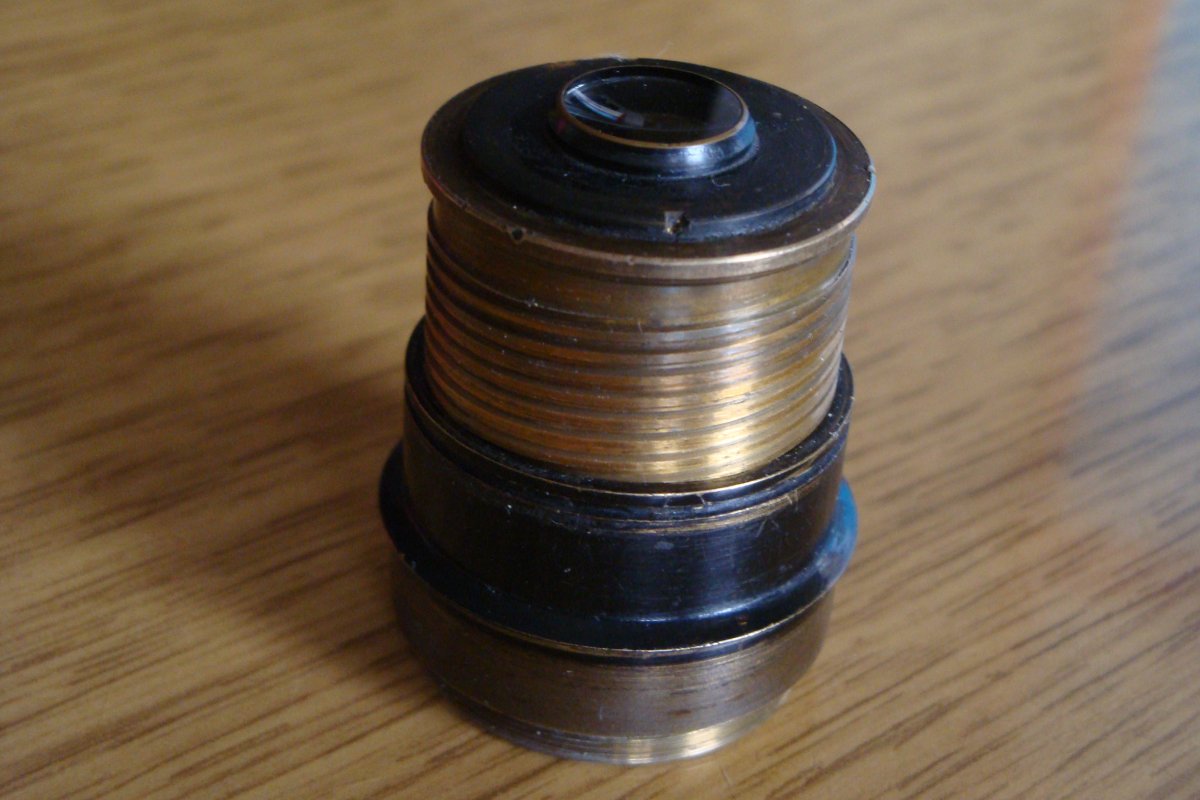

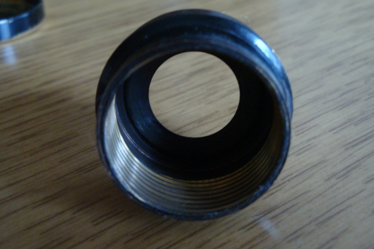

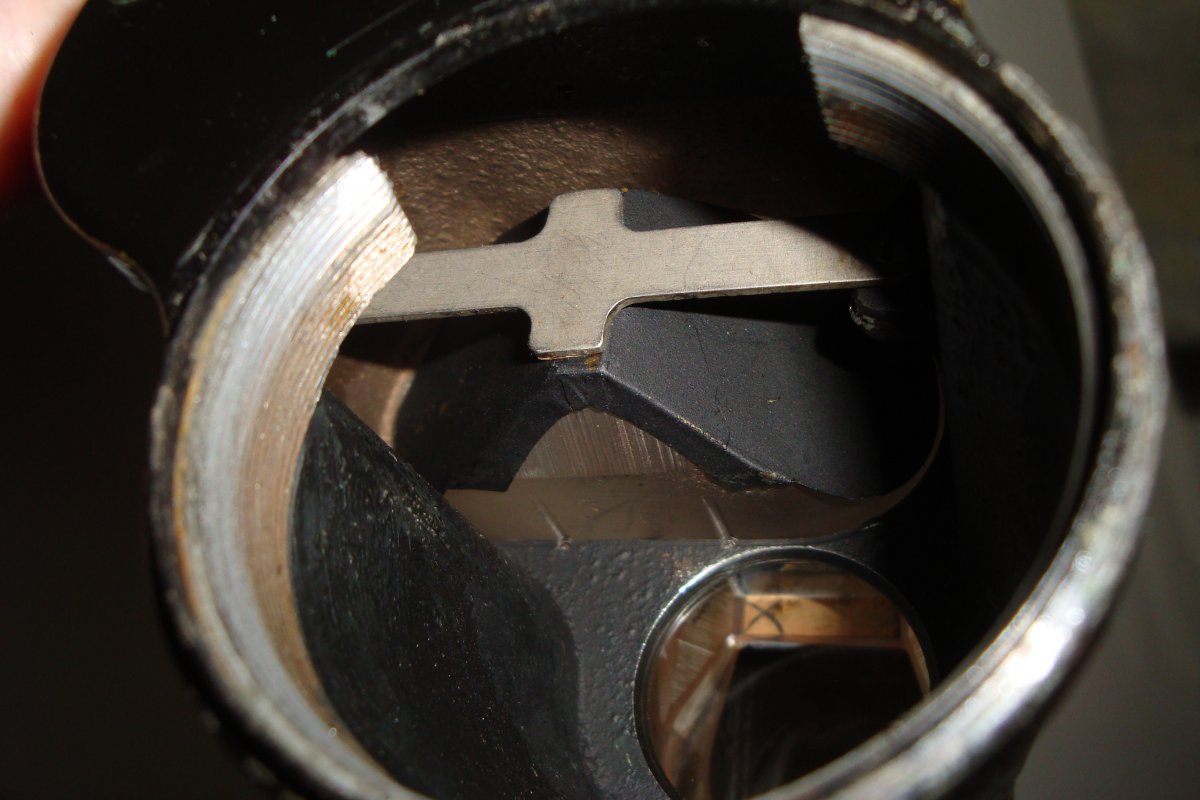

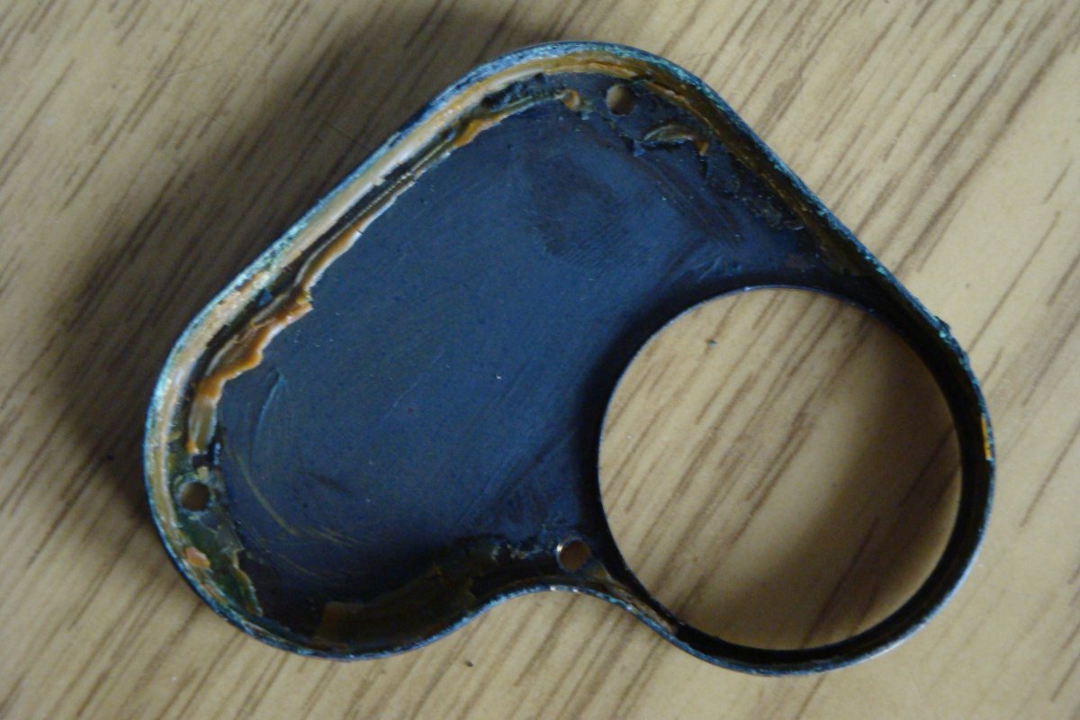

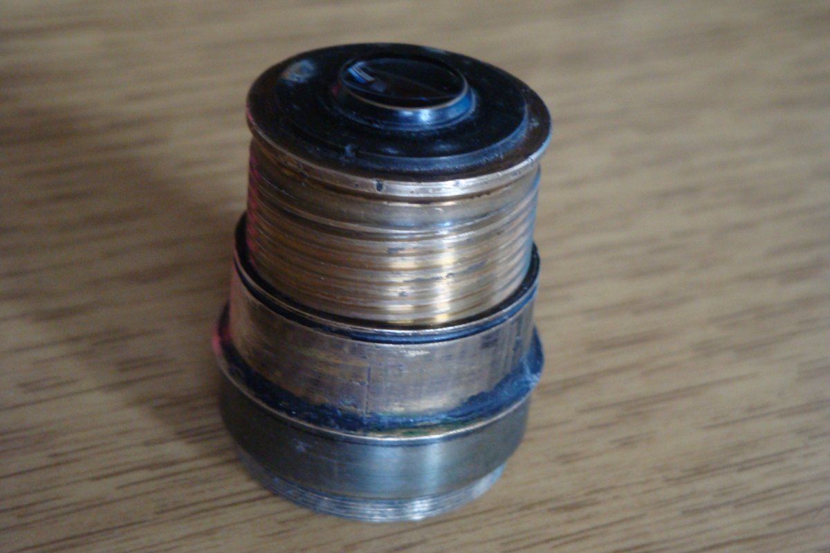

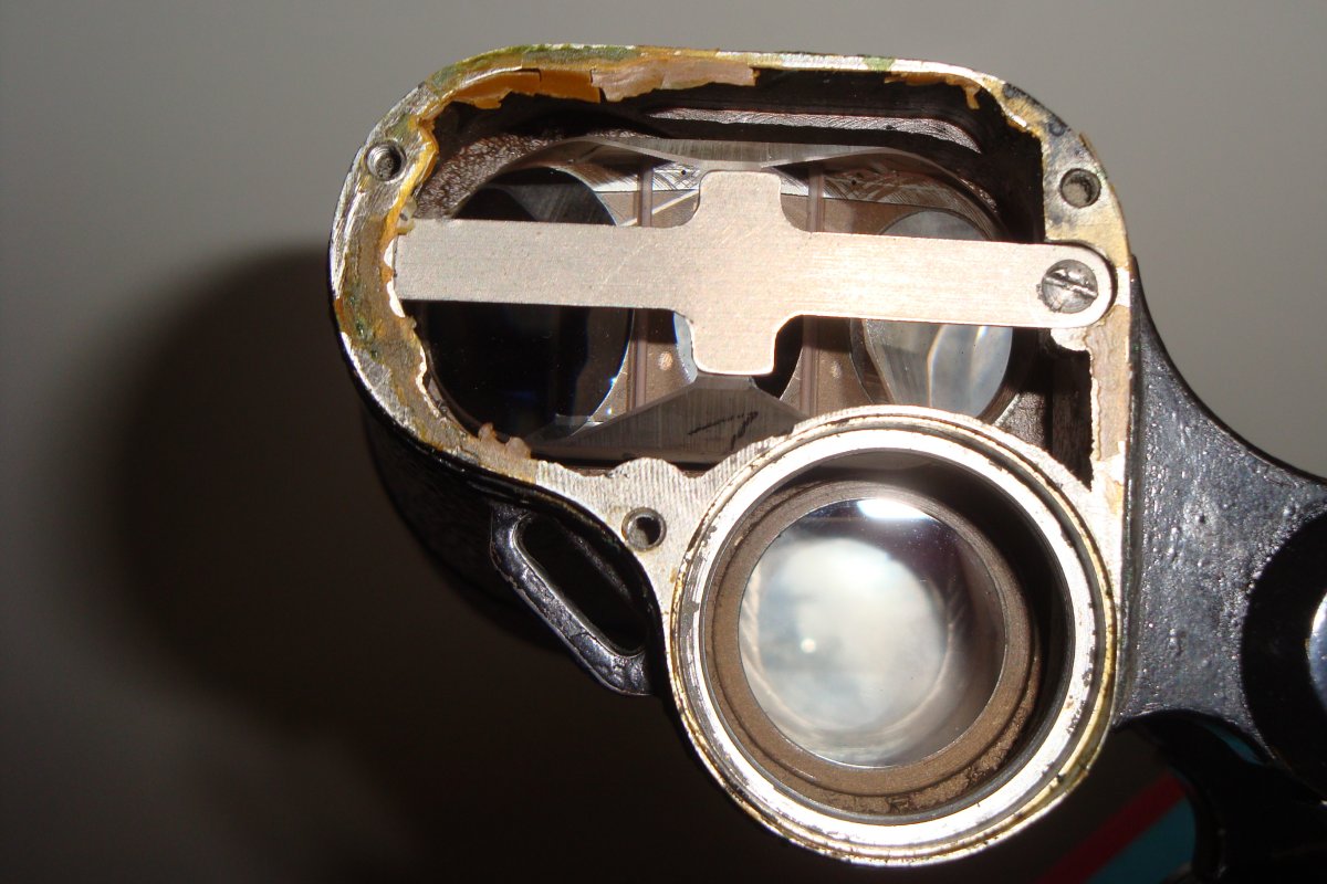

    Этот бинокль у меня лежал лет 25 в неизменном виде с момента приобретения. Футляр я пристроил давно. Лично ничего с ним не делал, единственное что, эксцентриковым ключом на днях отдал окуляры, правый видимо пытались выкрутить но не смогли - остался след (на фото видно) геометрия не нарушена. Сегодня снял верхние "крышки" труб для фото. С призмами всё ок. Туман в большей мере видимо на нижних. Шлицы на винтах пружин с заусеницами от отвёртки, но такое впечатление что призмы не снимались, стоят на чеканных реперах. На одной крышке объективной призмы чёрный след от герметика.

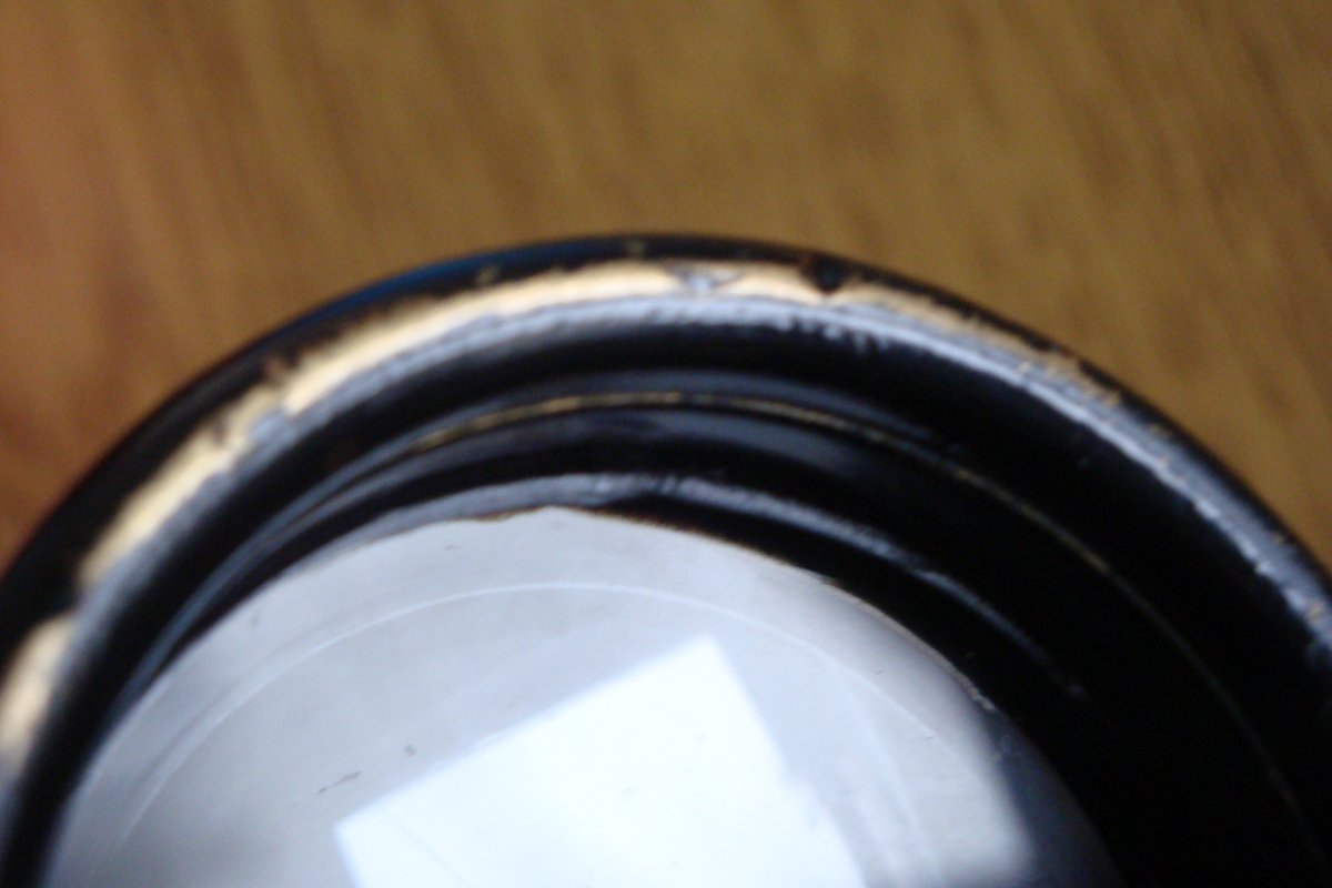

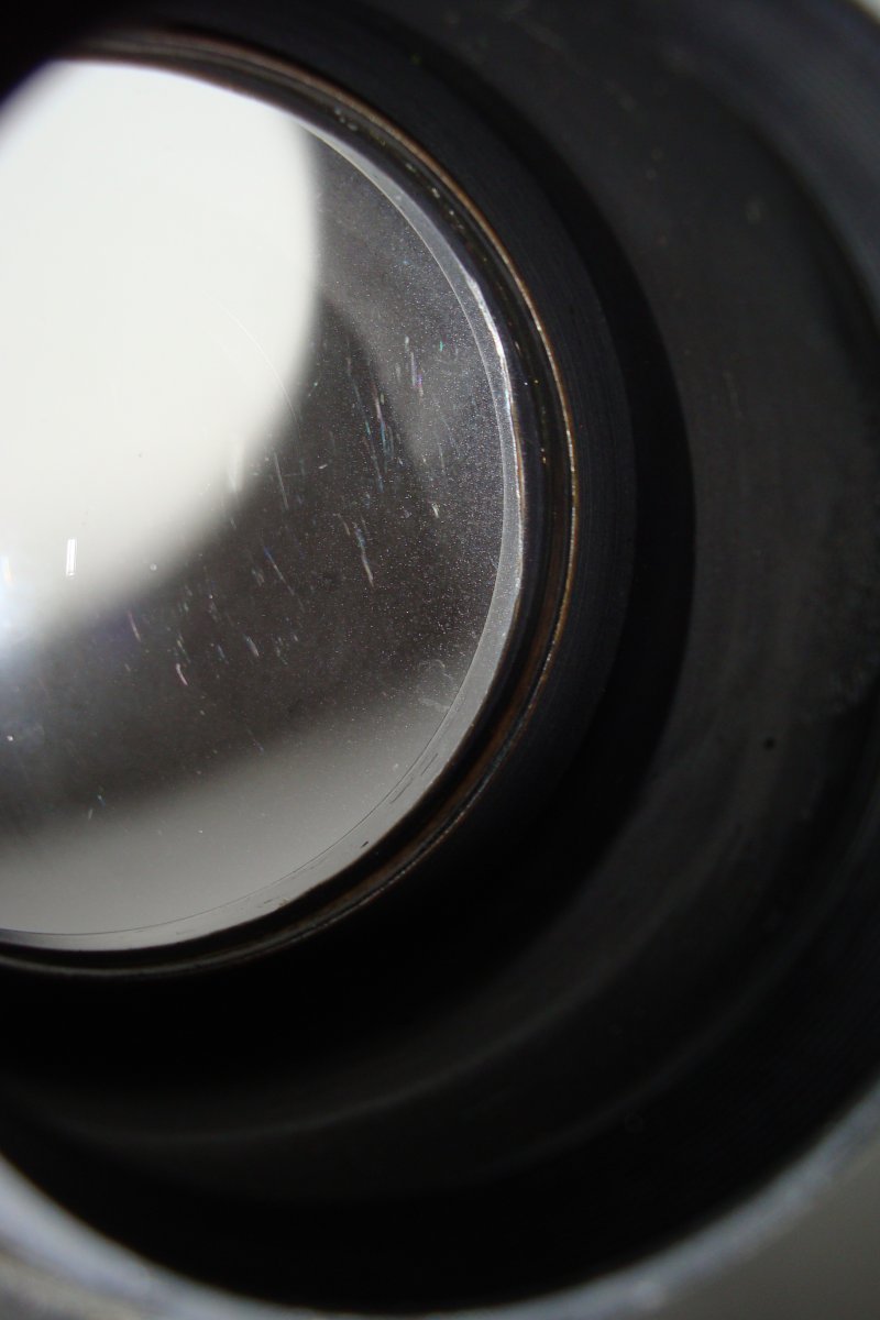

    То что Вы обвели на фото объективов - это герметик по краям линз с внешней стороны, он не равномерный
    и на двух. Даёт отражение. Линзы сидят жёстко - это не дефект развальцовки в обойме. Расклеек нет, На поверхности объективов с внешней стороны есть незначительные моменты, точечка ...
    Винтов не было как я писал выше. Нижние крышки я не стал снимать там и так всё видно. Освободил резьбу окуляров от старой сухой смазки.
    Вот фото дополнительные. Облачная погода, темно, как получилось.
    Отвечу на вопросы.
    Верхняя часть:

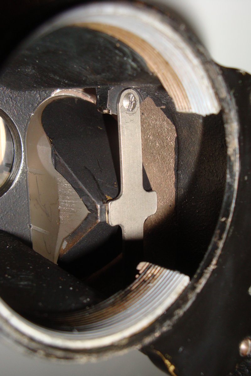

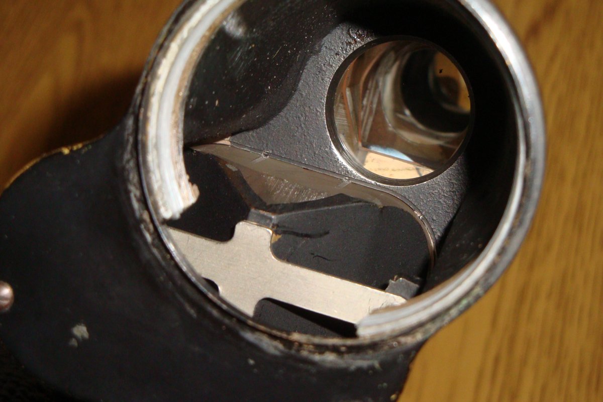

    Нижняя:

    Туманный налёт смыт оптическим раствором, так же промыты все внутренние опт. элементы конструкции, следы протирки не оставлены.
    Оптика вся родная, призмы лейка, с поперечными пазами на базовых плоскостях. Винты подобраны. Юстировка не нарушилась, ничего не регулировал. Собран, смазан.
    Изображение достаточно светлое и резкое с хорошей глубиной резкости, даже удивительно.

    Поделитесь знаниями! По каким признакам картинки Вы различаете бинокли до ВМВ и после ВМВ?! С УВ!

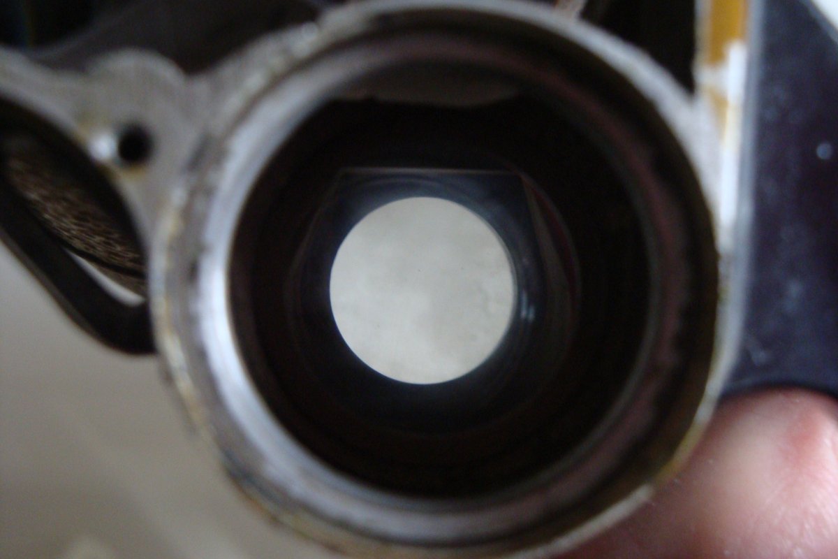

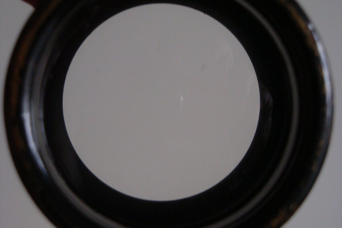

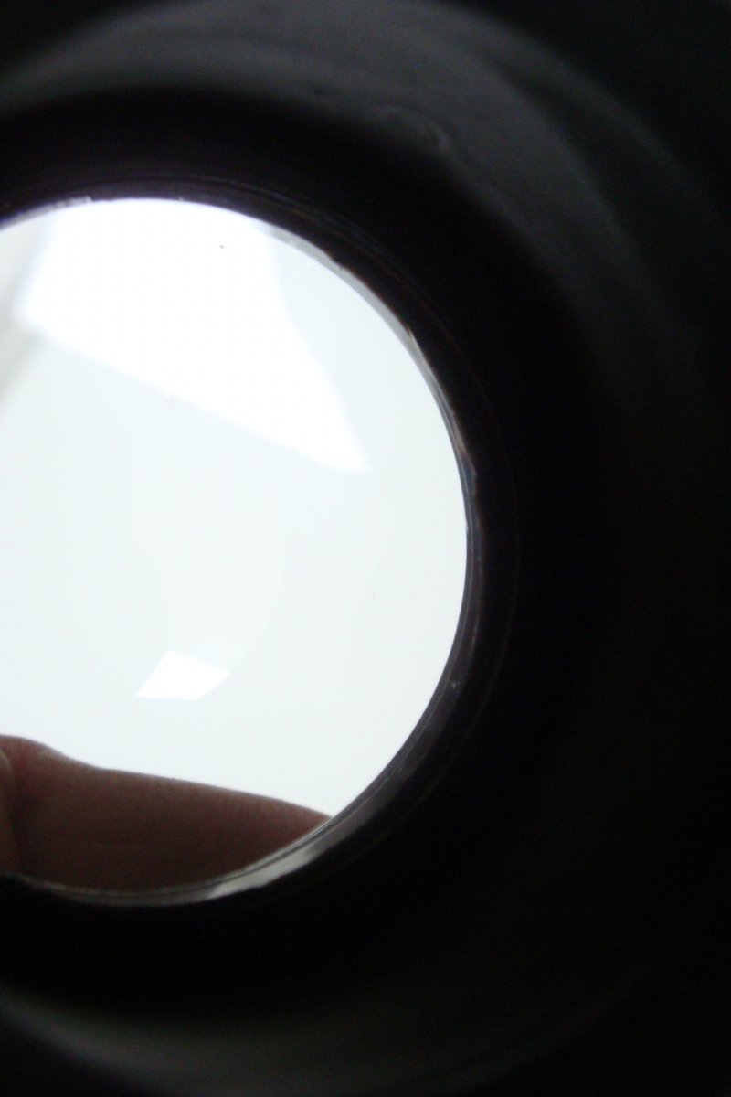

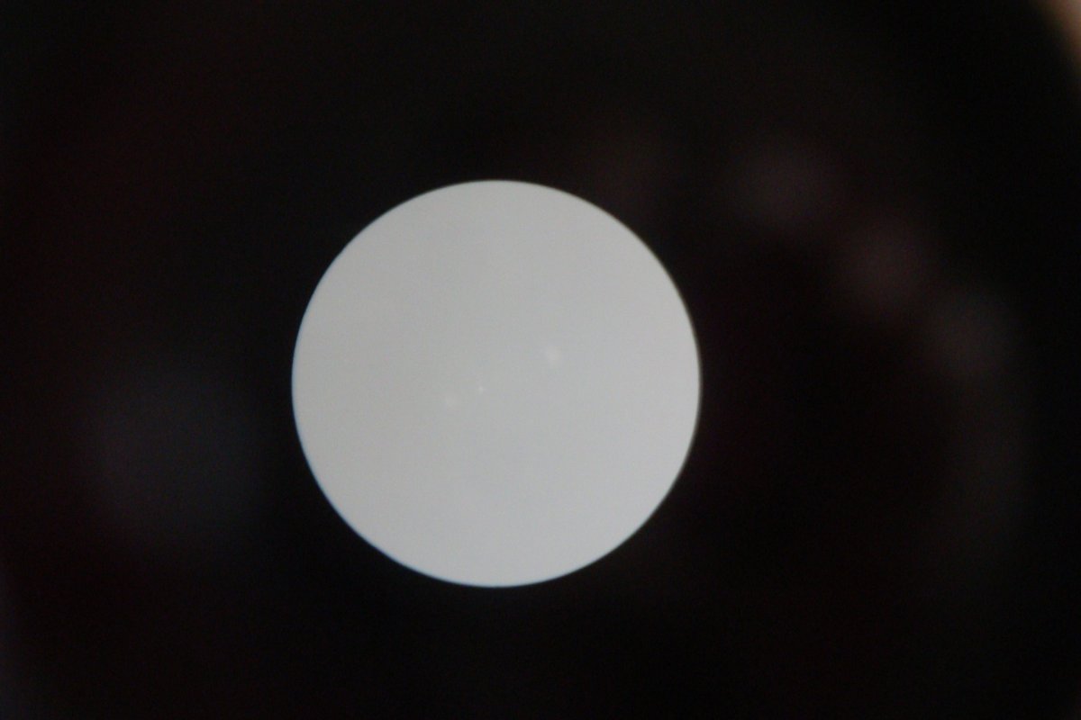

    Фото на просвет на двух разных фокусных.
