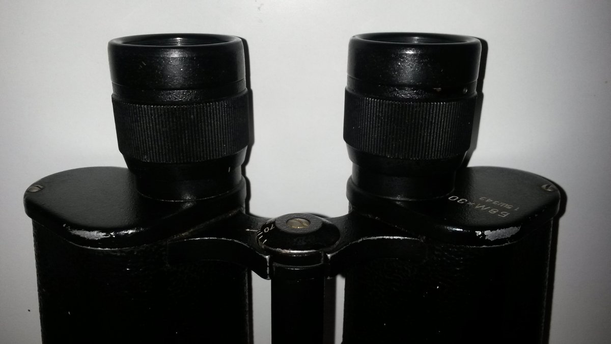

    Здравствуйте, подскажите насколько редок б8м×30. Оптика в очень хорошем состоянии, а правом окуляре есть шкала, видимость отличная, всё вращается плавно.Есть подозрение что не хватает вращающегося винта посередине - Так ли это ? или так и должно быть ?
    Спс.

    Данный бинокль встречается довольно часто.
    Не хватает переднего осевого диска с винтиком.
    Кофр верояно не родной. Обычно таким комплектовались бинокли СОМЗ.

    На цьому біноклі і не повинно бути ніяких дисків на осі , бо він із роздільною фокусировкою на кожен околяр окремо . Диски на осі у цивільних біноклів , а військові були із роздільною фокусировкою .

    Причём тут раздельная и центральная фокусировка?
    На бинокле камрада не хватает нижнего осевого диска (позиция 25) и винта шарнира (позиция 24).

    Но он не совсем такой как на Вашей схеме, там есть отличия по поверхности насечки вращающихся лимбов окуляров

    Естественно не такой как у Вас.
    Я привёл типовую схему бинокля Б8, чтобы показать на ней ТОЛЬКО нижний осевой диск и винт шарнира, которых нет на Вашем бинокле.
