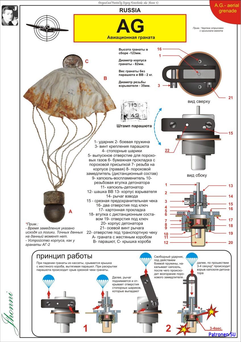

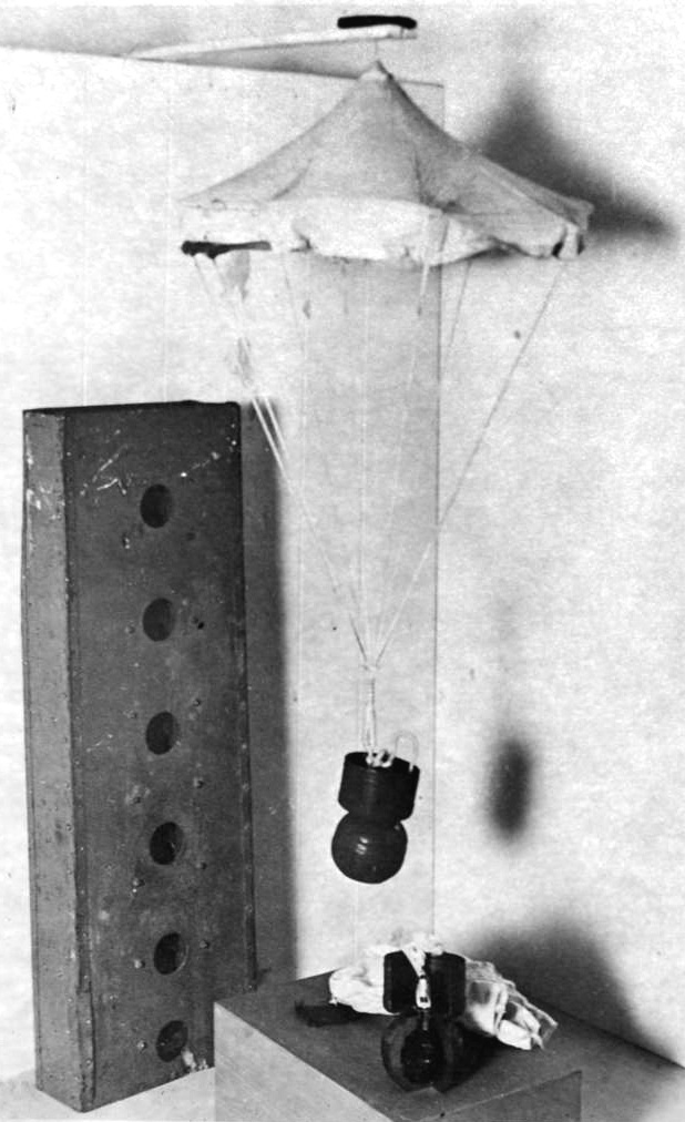

  20. Valduha
    Valduha Oberleutnant
    1.513
    Latvia, Madona
    Не знаю, что немцы имели в виду, но на рисунке, однозначно, не АГ-2.
    АГ-2 была с контейнером для парашута.
    Да и сам парашут был самым обычным.
