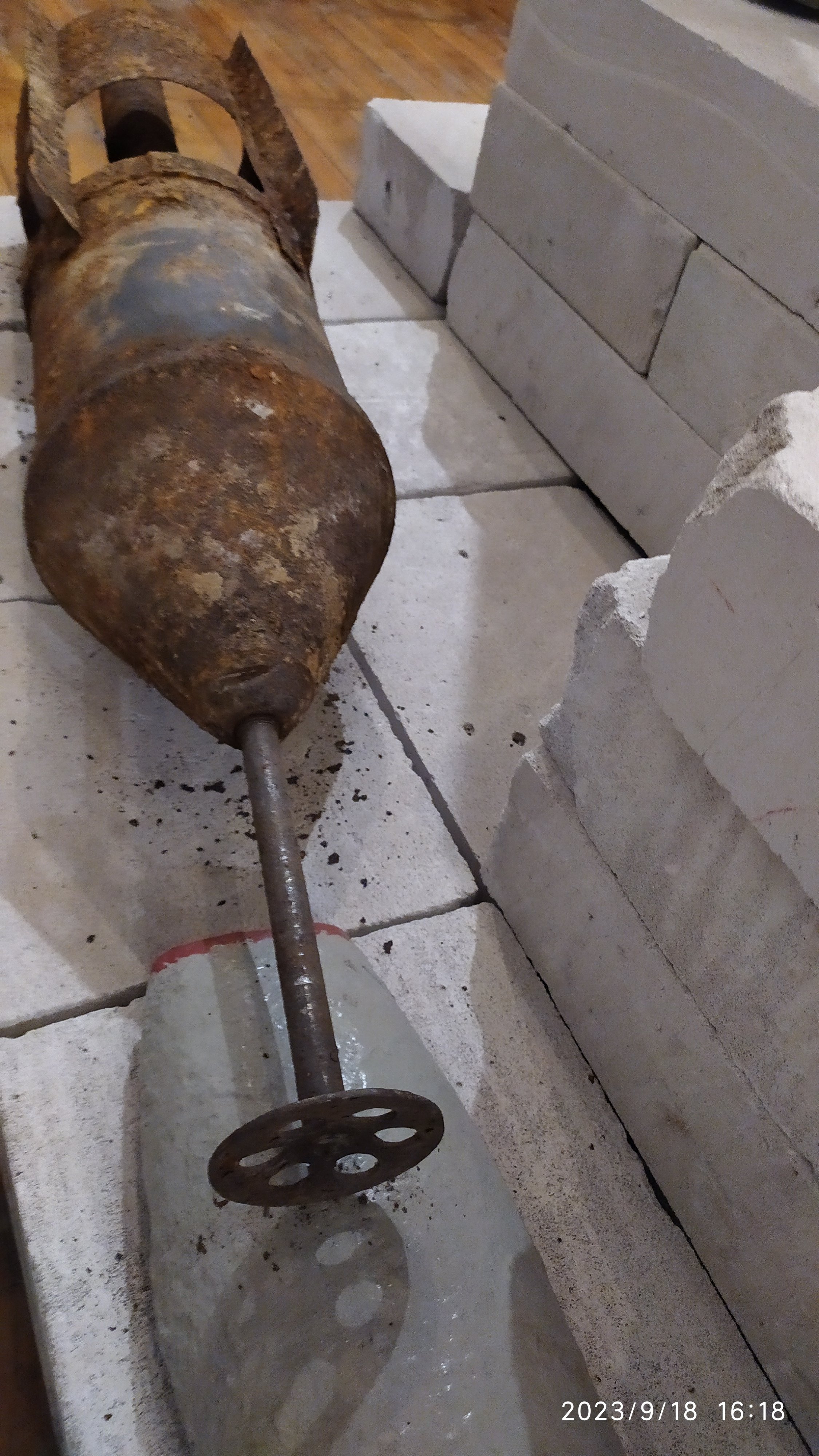

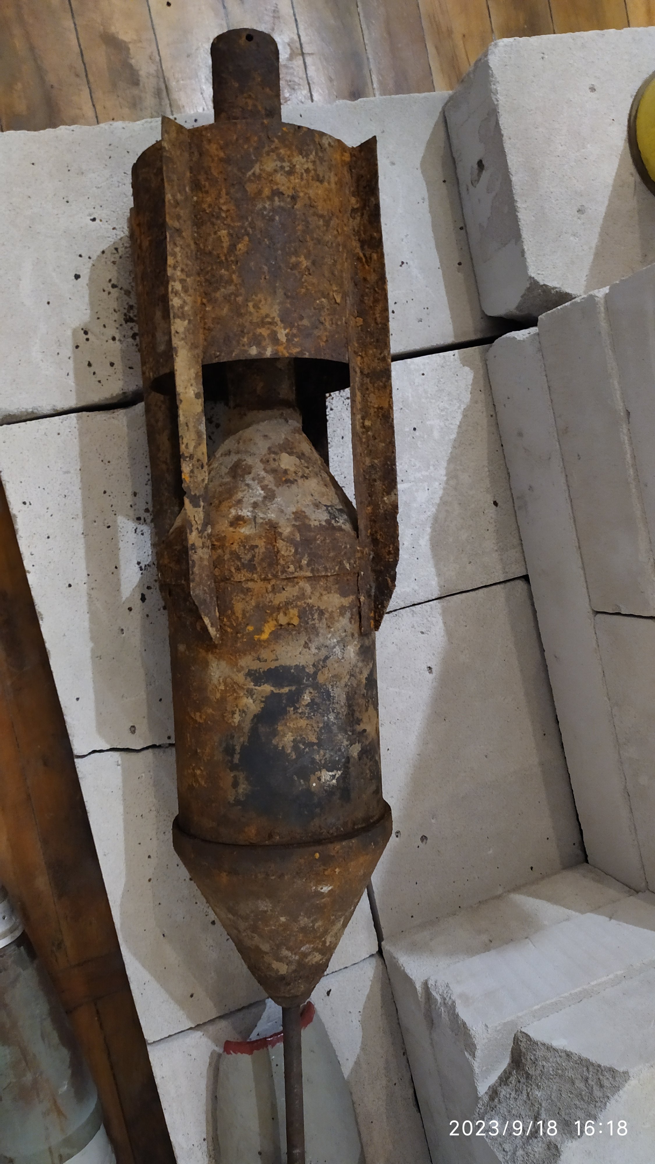

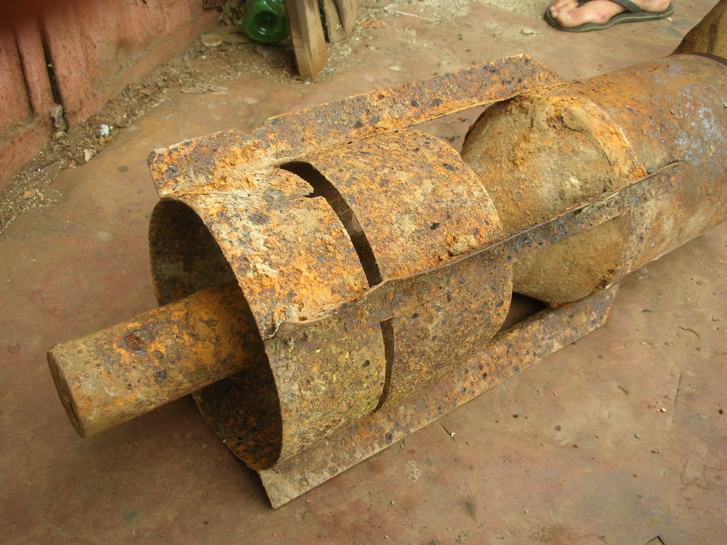

    Доброго часу доби товариству! Допоможіть будь ласка опізнати та визначити що то за бімба! Завчасу дякую за увагу до теми!

    58 мм ФР в народі Ліхонін.
    Але питання,НАФУЯ тягнути додому,фоткати,виставляти в нет(що ти притягнув до хати)???

    Дякую за відповідь, задовільнили мою цікавість повністю!
    Я не писав що вона мною притягнута до дому. Бімба в музеї В/Ч, ММГ, але ніхто не міг відповісти що то за звір такий, тож я і зробивши фото задав тут запитання. Сам особисто копаю досить давно, але до таких чи подібних "сюрпризів" ставлюсь максимально обережно, а щоб тягти до помешкання каку то і мови бути не може!

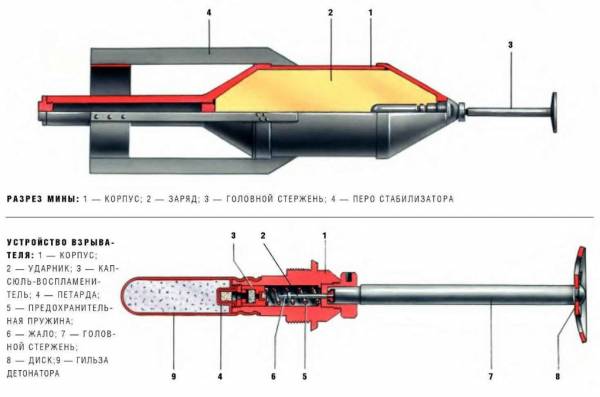

    Доброго.
    Стабилизатор может несколько отличаться по конструкции. Снаряжение - аммонал. пироксилин, но возможны исключения.

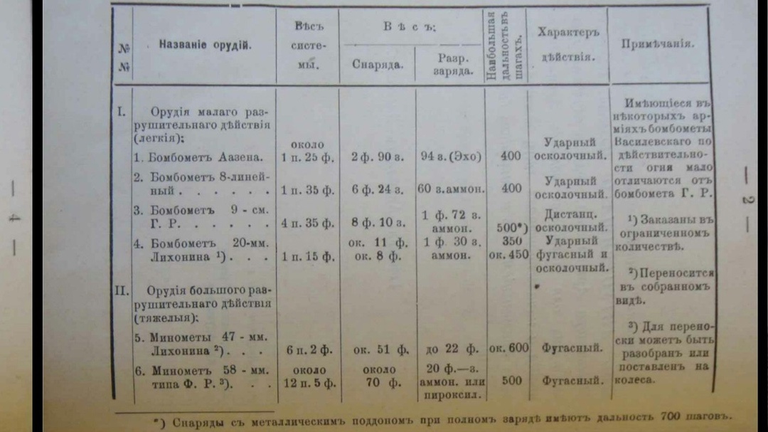

    В подтверждение моих ,,исключений,,, по снаряжению мины , нашелся еще один документ о миномете ,,ФР,, и минах Окраска в зависимости от снаряжения.jpg к нему.
    П.С. 58-мм миномет ,,ФР,, и 47-мм Лихонина, это разные системы. Лихонин принимал участие в некоторой модернизации 58-мм миномета сист. Дюмезиль №2 , получившего название ,,ФР,, . На фотохронике, оба миномета на позиции (постановочный кадр).
