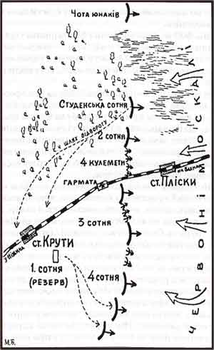

    До речі- а де знаходився штаб УНР? Звідки власне командували боєм? На схемі позначення я не побачив.
