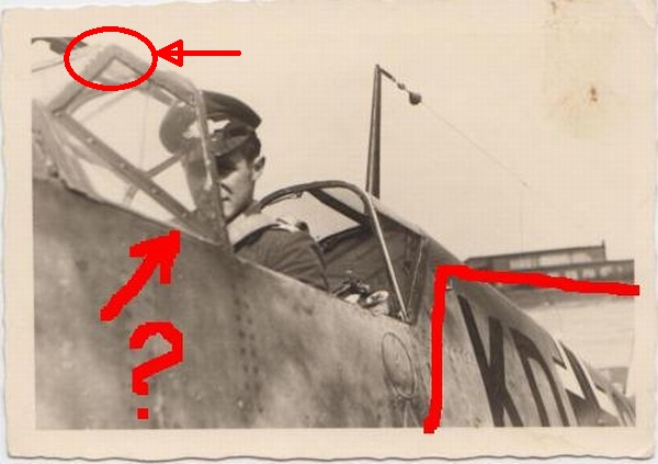

    Может можно понять откуда машина? и уж совсем было бы здорово узнать пилота

    Bf109F-2 код "KD+??", сказать точно откуда она сложно, т.к. не видно хотя бы полный код машины.

    Жаль, а что значат буквы "KD"

    На разнообразие техники с начальными буквами кода "KD+" (от разных заводов-производителей), можно посмотреть здесь

    Код машины 4-х значный, состоит из букв. Две перед крестом две после.
    Почитайте форум, здесь есть всё, чтобы научиться идентифицировать самолеты самостоятельно:
    http://reibert.info/forum/showthread.php?t=103203

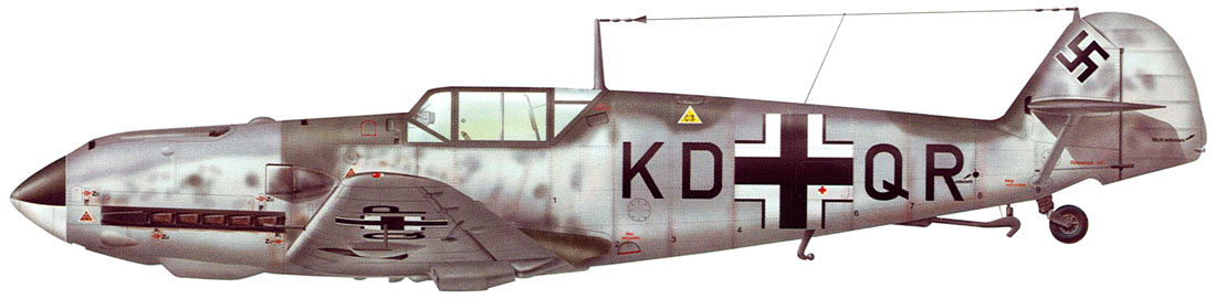

    как я понял из них?
    KD+YD Messerschmitt Bf109F-2 W.Nr.5500 ? W.Nr.5500 ?
    KD+YN Messerschmitt Bf109F-2 W.Nr.5510 W.Nr.5510
    KD+YO Messerschmitt Bf109F-2 W.Nr.5511 W.Nr.5511
    KD+YP Messerschmitt Bf109F-2 W.Nr.5512 W.Nr.5512
    KD+YQ Messerschmitt Bf109F-2 W.Nr.5513 W.Nr.5513
    KD+YR Messerschmitt Bf109F-2 W.Nr.5514 W.Nr.5514 2./JG 52

    Не обязательно. Здесь приведены самолеты с польностью идентифицированными номерами по фото или документам.

    имхо округлая часть первой буквы после креста на фото, совсем не похожа на "Y":)

    Согласен. Больше похоже на буквы: "С", "G", "O", "Q".

    Почему у F-2 остекление кабины как у E первых модификаций ? :eek:

    Возьмите фото "F-2" и фото версии "Е", а потом посмотрите и сравните всё, что увидете на трех фото с этого же ракурса.

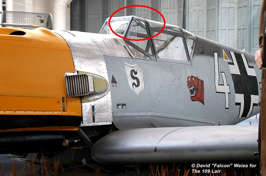

    Re: Bf109F-2 "KD+??" на опознание

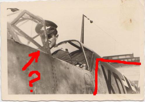

    Legko, козырёк смутил?
    Вот вам трёшка, я обвёл скос рамы.
    Практически тот-же ракурс.

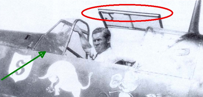

  14. wasilii
    wasilii Schütze
    Казань Россия
    Ребята это не F2-защелка перед козырьком, явно на то указывает..
  15. Set Izengrimm
    Set Izengrimm Schütze
    15.902
    Чорний Вігвам
    Это не защёлка перед козырьком, а низ рамы открытого фонаря, частично закрытый головой пилота, частично перекрытый козырьком (из-за ракурса самой фотки). Плюс ещё он обрезан левым верхним краем фото.
    Вот наглядно та часть, о которой я говорю:
    ЗЫ. По козырьку вообще - он на фото прямоугольный, не сглаженный.
    Такие козырьки из всех фоток наблюдаются только у эмилей четвёрок\семёрок.
    Я об этом:

    Тогда по каким признакам определили самолёт на фото с ebay как F-2, если кабина как бы от трёшки ?

    Я специально запостил фотку трёшки, чтобы показать, что на интересующей нас фотографии в посте №1 фонарь не от ранних эмилей:)

    Да ладно не парьтесь это "Дора". :D Эт я на заливную горловину посмотрел и почудился мне "Фридрих".

    Нашёл-таки по коду?

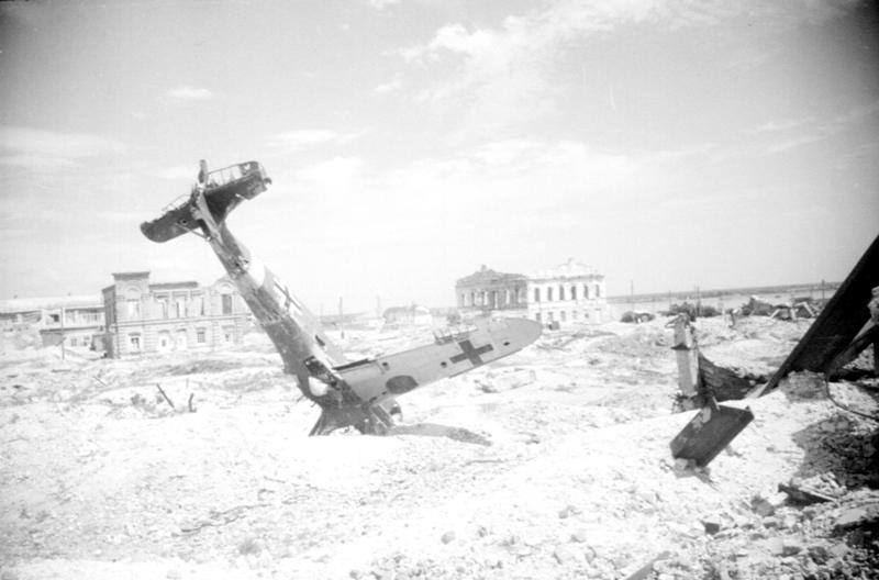

    Я так спросил, так как разные фото попадаются.
    На фото: гибрид в Сталинграде
  22. Adolf Mebius
    Adolf Mebius Flieger
    5.543
    Deutschland, Böblingen
    Это не гибрид. Это "сборная солянка" составленая для фотоснимков с целью пропаганды.

  24. wasilii
    wasilii Schütze
    Казань Россия
    Я писал ПЕРЕД козырьком, т.е. защелка крышки "капота" доступа к пулеметам...

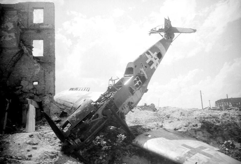

  25. legko
    legko Oberst
    11.764
    31. Juni
    А это?

    Буквы C, G и О видимо отпадают - там 109-ых нет.

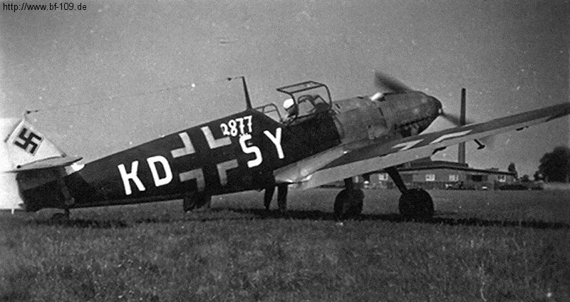

    Стоит рассматривать KD+Q..., но там модификация 109Т
    и возможно вот такой вариант:
    KD+SY Bf109D-1 W.Nr.2877
    Es gibt einen Flugbucheintrag für einen BAL-Abnahmeflug von Flugkapitän Anton Riedinger am 11.11.1940 mit dieser Maschine in Frankfurt/Main.
    Die Maschine wurde am 25.10.1942, geflogen von Uffz. Gustav Mayor, durch Kollision mit der Bf 109 D-1 WNr. 425 bei der Landung zu 80% beschädigt. Eingesetzt war die Dora zu diesen Zeitpunkt bei der Jagdfliegerschule 4 auf dem Flugplatz Fürth.
