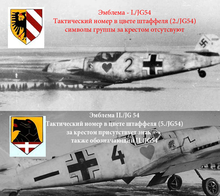

    Мои 5 пфеннингов по поводу Bf109. :)
    1. Этот камуфляж в JG54 использовался в 3-й группе эскадры на версиях G-5 и G-6 только с нанесением синей полосой защиты Рейха в конец 1943 начало 1944.
    2. Заводской номер самолета нарисованный на руле (W.Nr.17256) - мягко говоря не соответствует действительности, потому как данный блок номеров на заводах Мессершмидт АГ не использовался вообще.
    3. Соответствие тактического номера самолета и эмблем на фюзеляже, просто адъ... Эмблема города Нюрнберг - соответсвует 1-й группе эскадры. Цвет номера ("черная 4 -") - соответсвует 2-й группе эскадры.
    И это самое явное не углубляясь в мелочи. :)

    Добавлю...
    2-я группа JG54 во время битвы за Киев была единственной частью эскадры находившейся в этом районе. Но в это время 1-я и 2-я группы JG54 были уже полностью перевооружены на Fw190. 3-я и 4-я группы были в это время вооружены Bf109, но были далековаты от Киева.

  12. Adolf Mebius
    Adolf Mebius Flieger
    5.543
    Deutschland, Böblingen
    Re: "Даешь Киев!",6 ноября 2011г.
    Да... может тогда вместо МР-38 перевооружитесь на МР-44? :)
    А вот как выглядели такт.номера и эмблемы JG54 в действительности...
    6 пользователям это понравилось.

  14. Adolf Mebius
    5.543
    Я не говорю, что он не "отменный". Я говорю, что он (самолет) исторически не аутентичен. :)

    Вообщем, подводя итог скажу следующее:
    Касаемо Bf109 учавствовашего в реконе.
    Ребята работавшие над Bf109G (черная "4 -") молодцы, редко кто-то берется и делает что-то подобное. Самолет действительно хорош. Камуфляжи, тактические знаки, эмблемы, маркировка, надписи на фюзеляже и т.д. вещь довольно сложная, ошибиться легко. Думаю это все вполне исправимо. :)

    Приветствую:)
    Могу себе представить, как режет глаз человеку, разбирающегося в этих сложных немецких шифрах, моё художество:D
    Я даже предвидел, что так и будет, но особо не парился с точным соответствием.Я пересмотрел много фото материала, но по чёрно- белым фото было трудно разобраться в колористике камуфляжа и т.д. По этому получился собирательный образ ( нечто среднее), который я и воспроизвёл.
    Макету предстоит ещё много доработок, в том числе и по окраске. По этому я с Вами абсолютно согласен, и готов привести всё в полное соответствие.
    Хотите помочь - пожалуйста!Условия просты. Нужен самолёт BF109 который можно использовать на наших мероприятиях, с одним вариантом окраски, в период 41 - 45 год :D:D:D
    Если такое реально, то прошу варианты в личку.
